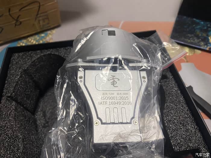

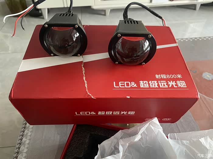

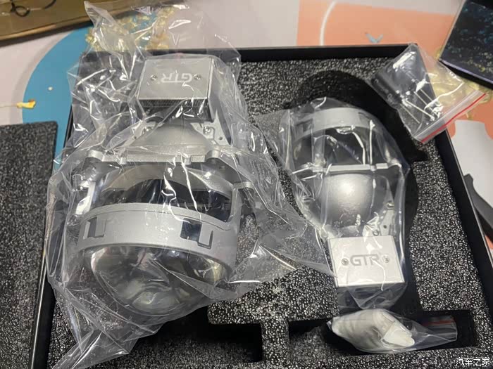

1.方案:led双光透镜加远光炮一次到位。
某鱼买灯,灯回来了,没有支架!
三光杯经济款700元子
一百好几,狠狠心咬咬牙跺跺脚,干

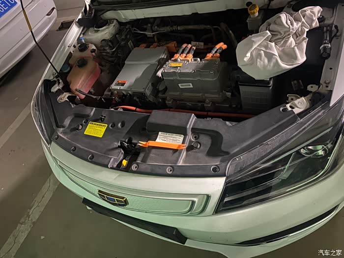

拆水箱上盖板
把杠拆了,左右轮胎各两个螺丝,水箱底下4颗。中网卡扣先自助看看结构小心拆卸。灯下来了
套上安全措施,防止进水

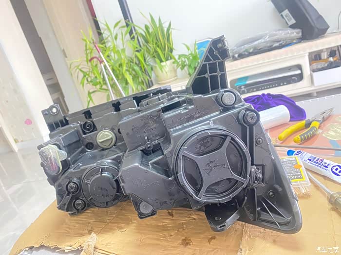

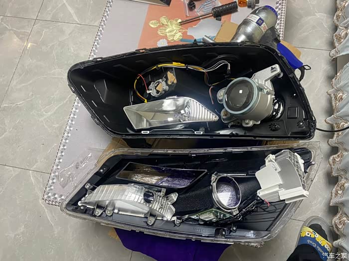

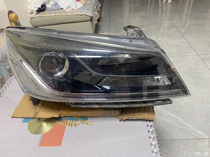

吹风机一把,忽忽悠悠历尽千辛万苦第二天上午把两个灯都开了

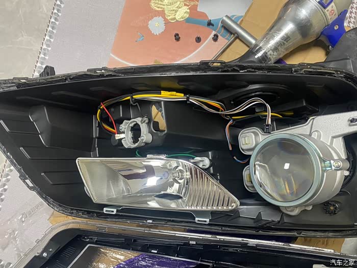

内部

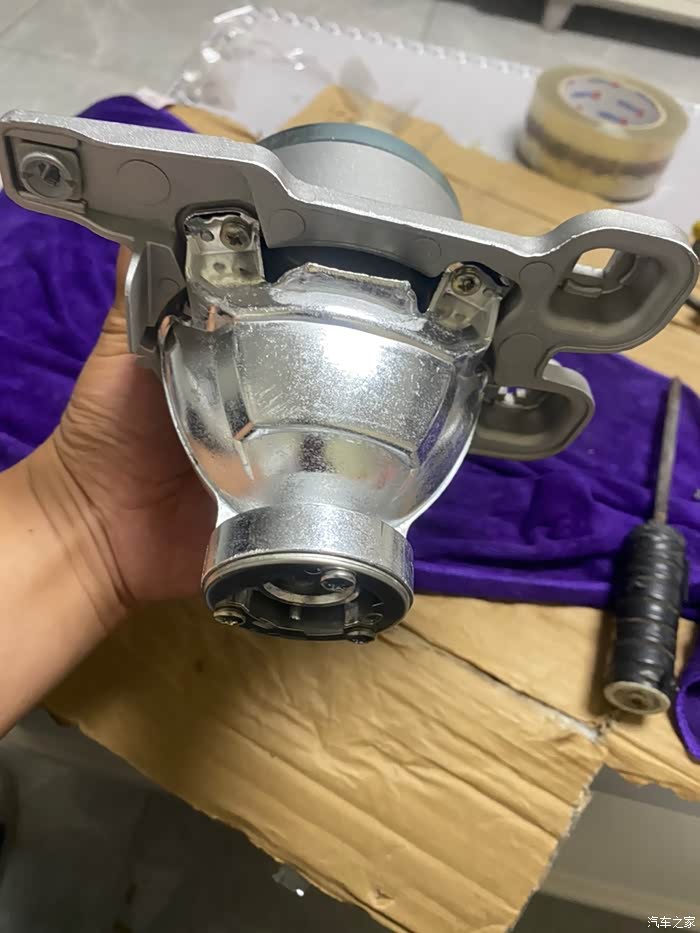

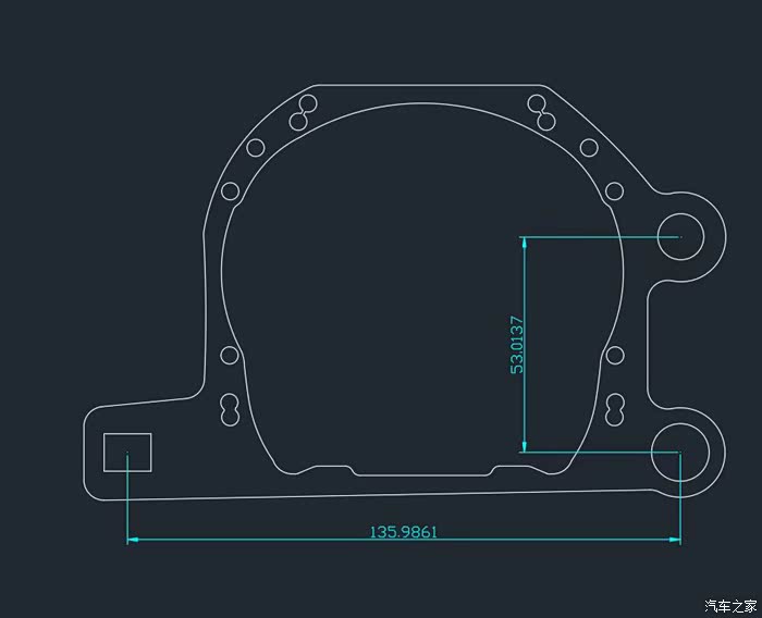

原车海拉2单透镜。这么大个透镜货真价实的铝合金,就是效果不咋地
与海拉5透镜不匹配,没法用这个原车支架
迅速联系支架下单,等待中

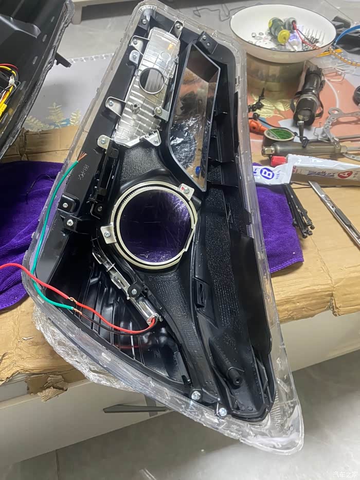

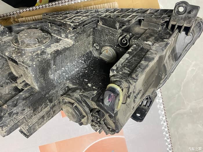

把胶都清理了

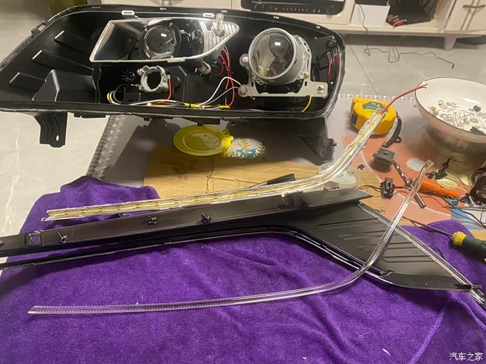

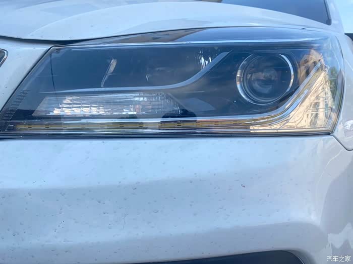

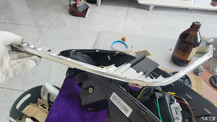

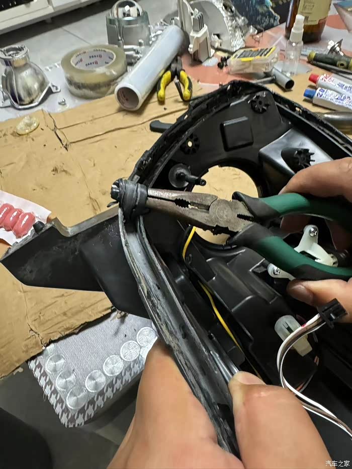

2.日行灯。想把日行灯一起搞了,无奈灯和导光条太贵,不舍得了,就算这次换了过不了多久还是会发黄,但是又纠结好不容易开一次灯,一次性全到位。如果换一边吧,另一颜色肯定有色差,换一套太贵,最后还是放弃吧
这是原车灯,灼烧挺严重,碳化了。本打算尝试把碳化发光的导光条切割一段,更换t10光源替代,无奈现实太骨感,没有切割工具,用钳子一剪稀碎

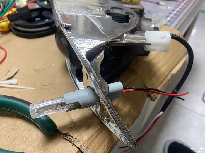

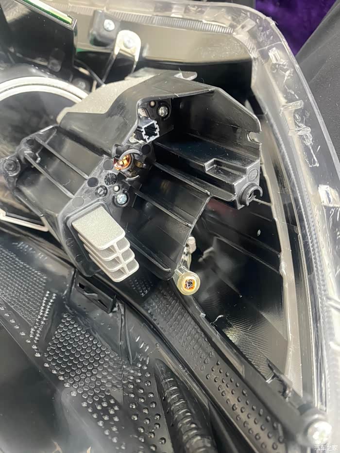

如图侧面考虑增加t10的灯座用于日行灯或者回家照明功能
位置太偏太太靠上,而且角度倾斜,容易刺对向车的眼睛吧,示廓灯效果聊胜于无
T10查询买的时候不知道这么大,买个更小的尺寸更好操作一些,灯泡更换的时候从近光灯后盖取下即可

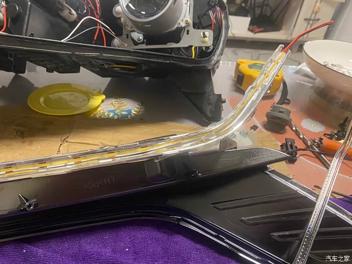

另外考虑充分利用原车导光条位置,摒弃原来的光源模块,购买cob面发光LED灯带。因担心灯带太宽无法放入导光条槽内,选择五毫米宽幅面发光灯带,结果到货的灯带基材底板宽度5毫米,灯条只有1毫米的样子,太细,发光会有不足的情况,被逼无奈只能利用起来,
两个方案,一是把灯条压在导光条与槽中间,优点是灯带发光透过导光条进行散射发光,光线均匀。,不足之处是担心发光的光源面与导光条接触,发热会导致透明导光条发黄!
二是把发光灯带粘贴到导光条外侧,灯带发光不经过导光条,直接发光作为日行灯使用,好处是原车导光条不用受到发热不会变黄,实际这个方案是彻底没利用上。
最后还是不甘心没有日行灯,决定把导光条去掉,从网上临时下单COB面板窄条灯粘贴,起码有个亮
灯带粘贴

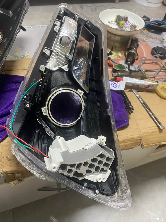

日行灯驱动,光源,散热器统统拿掉
带模块状态
去掉模块后,减轻重量,省电

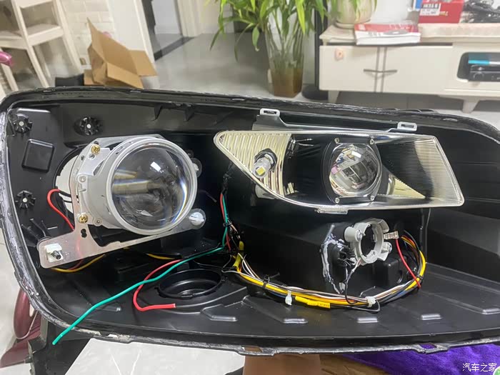

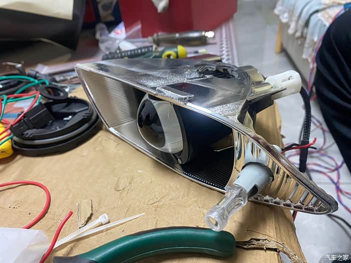

3.双透镜2近4远,远光炮带恶魔,灯条去掉后没有示廓灯了小灯,恶魔接在小灯上

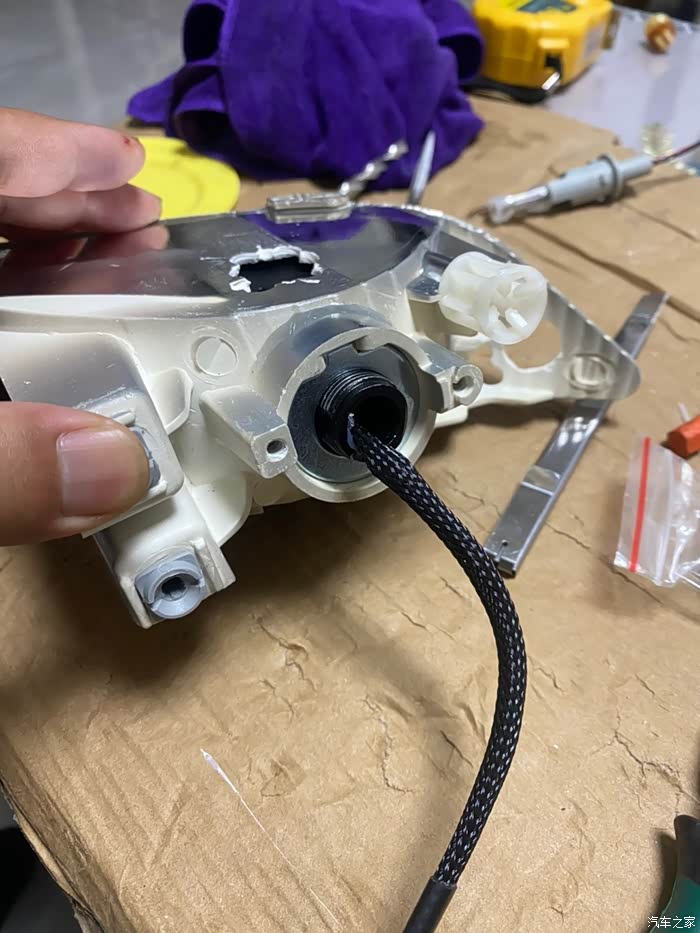

拆下原车灯泡,在原车灯罩上直接安装远光炮螺纹固定即可。
完美安装

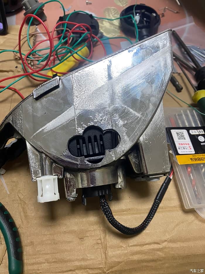

远光灯罩加开散热孔,担心上下面通风不良。
开孔器完美开孔
四叶草形状,正好漏出风口,及时散热避免热量聚集高温。
由于远光灯碗尺寸和安装角度问题,远光炮安装后远光效果如同倒过来的“八”字两侧高,中间低,究其原因是远光碗是倾斜角度,并不是水平的。调整螺丝只能调整左右高低,无法调整角度,算是一个败笔

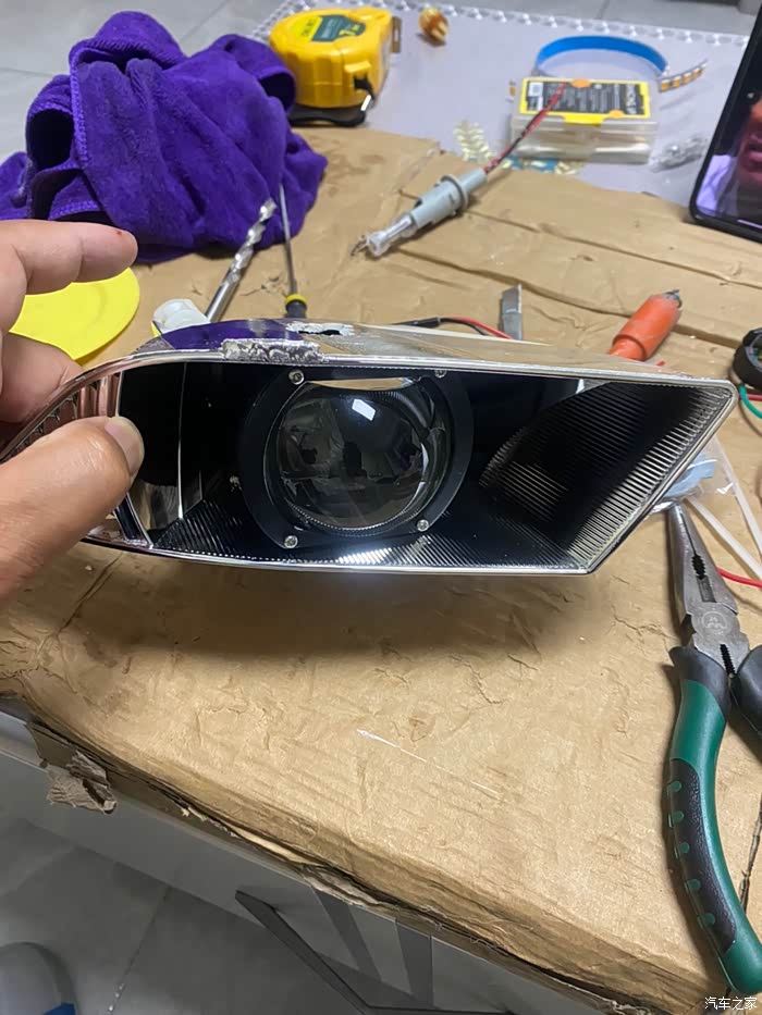

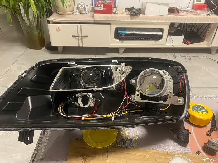

4.双光透镜

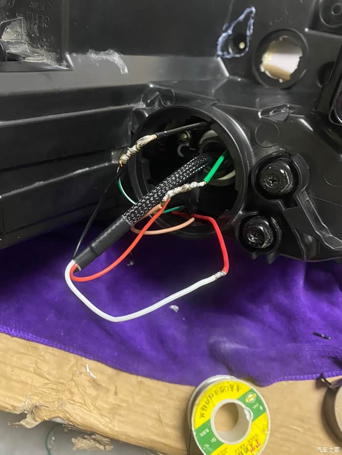

走线
麻烦的地方在于增加的示廓灯,日行灯,恶魔眼,远近光控制线线路进行分开整理接线
原车日行灯组线路三条线,分别棕色,黑白,白。
棕色为小灯线,回家照明功能,t10灯座需要单独延长走线到远光灯罩用于示廓灯
白色线为日行灯线,单独延长与前灯壳日行灯处进行对接
远光控制线延长接到远光灯
布线
焊接后绝缘胶带包裹,扎带锁紧,避免绝缘胶带受热开口的情况
这个位置日行灯线正好延长到日行灯驱动版检修口,可以漏在外面接线(没有插接端子连接,凑合用)

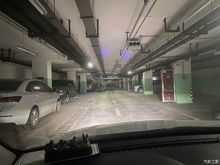

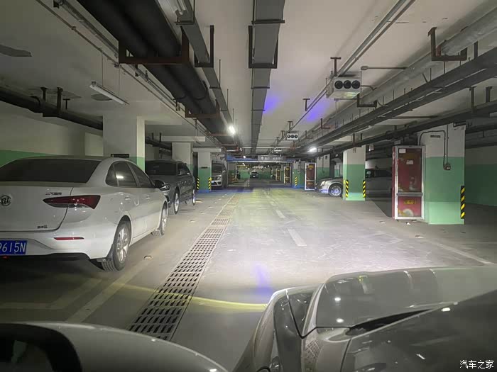

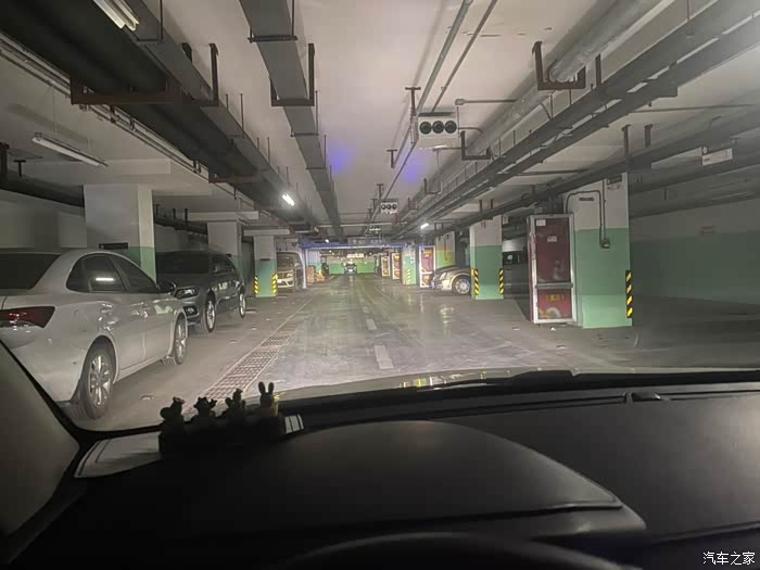

效果图:最后发现前挡膜透光率太差,影响光线。
驾驶室室内拍摄近光
驾驶室外近光
驾驶室内远光
驾驶室外远光
