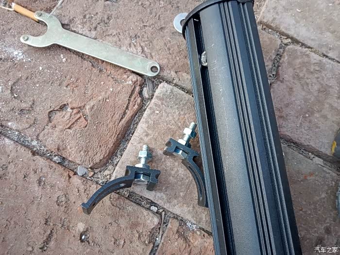

这是射灯的两个可以移动的爪

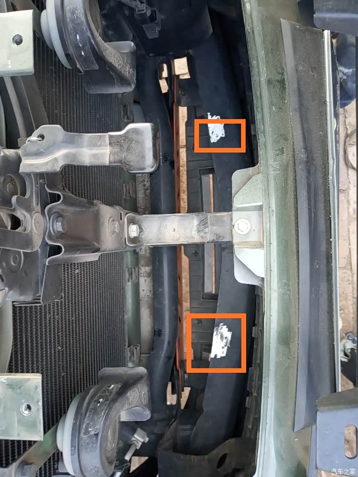

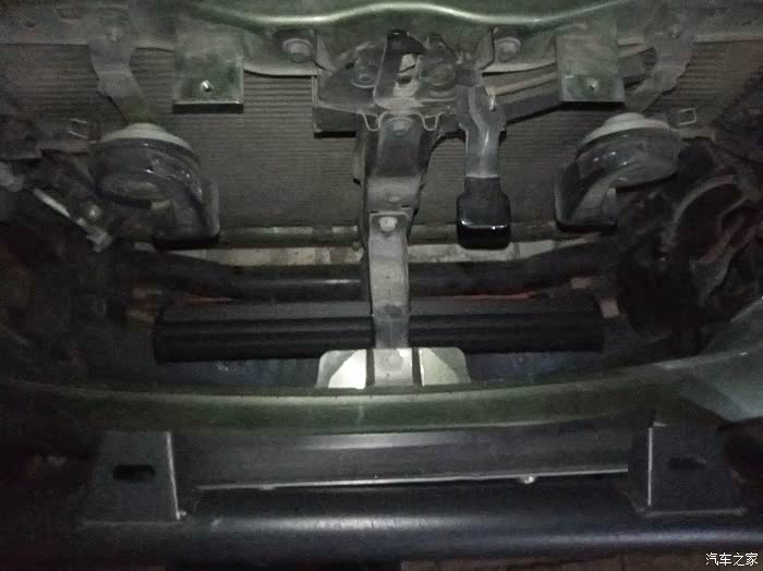

经过研究安装这个位置比较合适

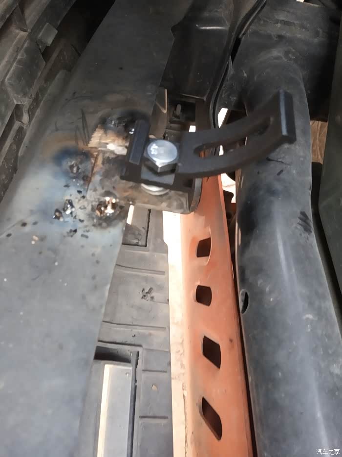

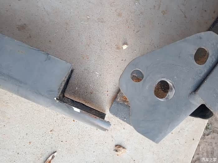

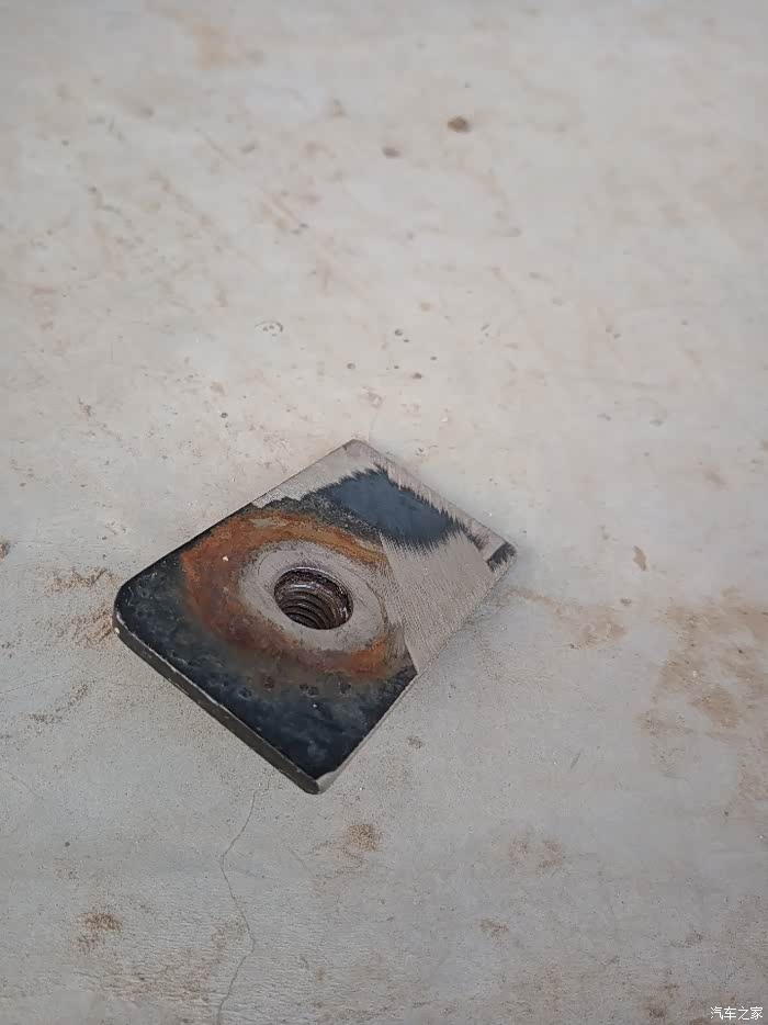

经过研究,需要在前内置保险杠上焊接两个螺母来固定等。但是单纯焊接螺母,焊点有点少,正好闲置的原车后杠(早已更换)有现成的,就进行了切割取材。

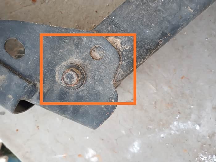

后杠这里卸下来
切割
这就是切割下来的部件

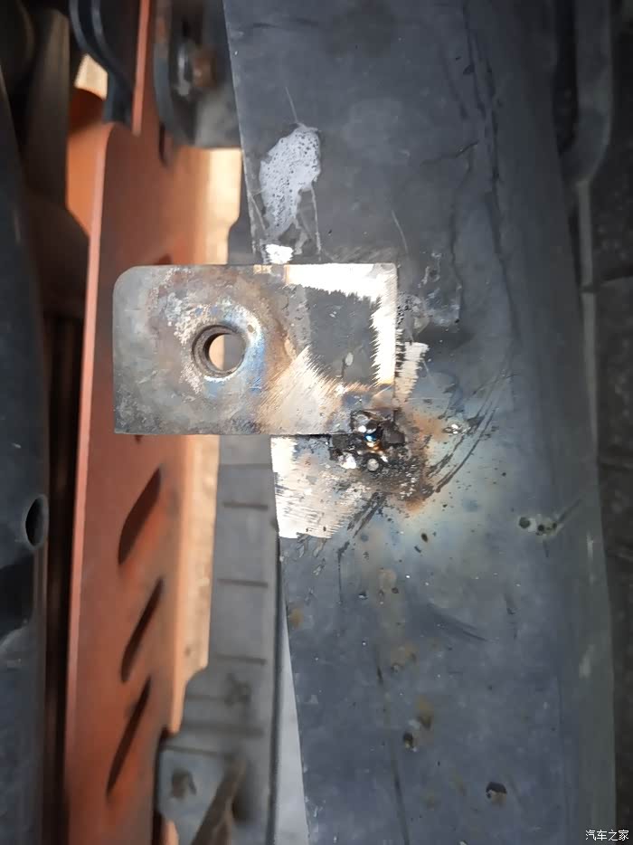

打磨一下前置内杠焊接点

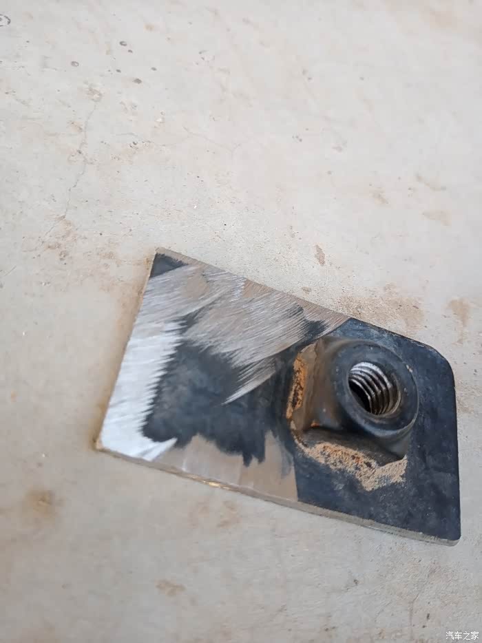

焊接上,螺母部分在板外侧透出

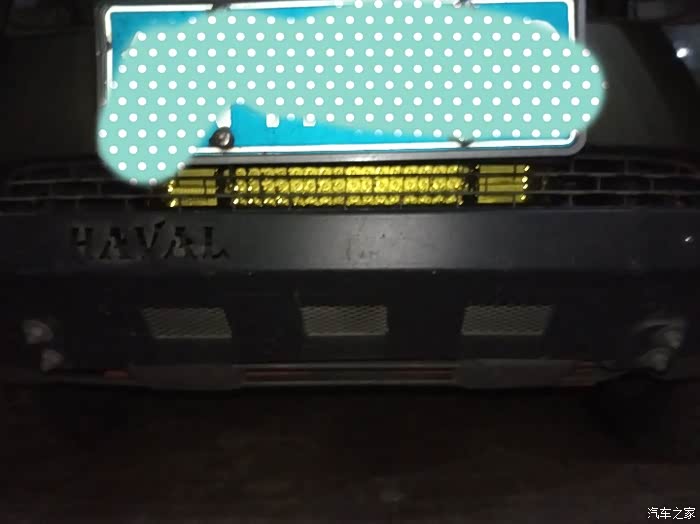

先安装灯抓,再安装射灯

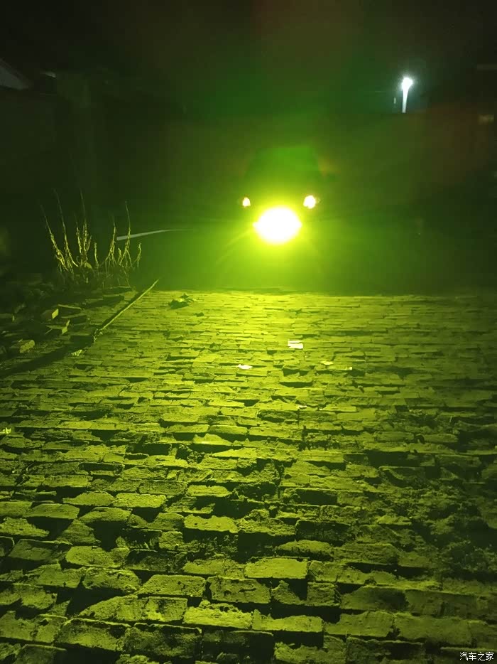

中心点调整到十几米远即可,手机照出来是圆的,实际是长条形的。
只开雾灯效果
