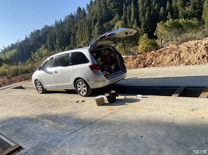

正月还没有开工自己开搞,换变速箱油,汽油滤芯,加装内置胎压监测,喜欢自己捣鼓的可以关注我,查看更多贴子,自己找的没有人用的场地,开车过去50公里,也是顺便带玩的那种。
这坑是景区自己的大巴车用的,就是没什么用,沟长实,很好。

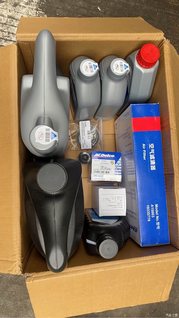

准备好各种配件,机油,变速箱油,方向助力油,火花塞,机油滤芯,进气滤芯,汽油滤芯,空调滤芯,这些原厂配件下来1100元

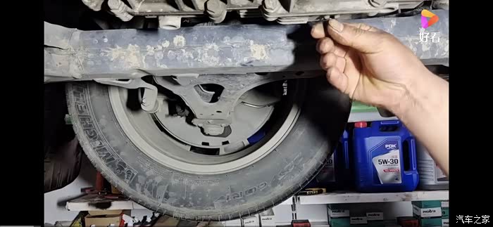

这个是放油口位置,,,,忘拍这个放油口螺丝图,网上借用,多谢多谢

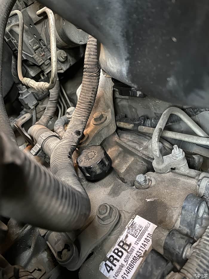

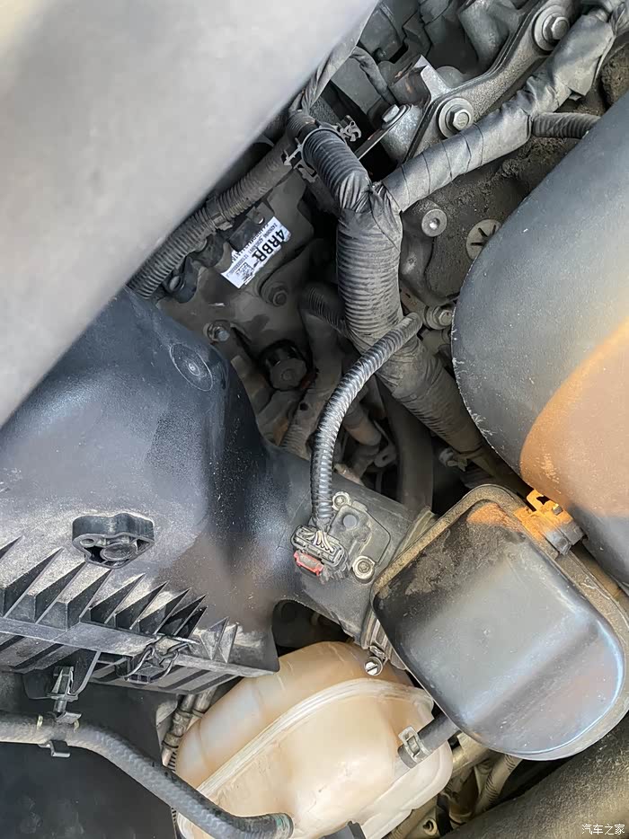

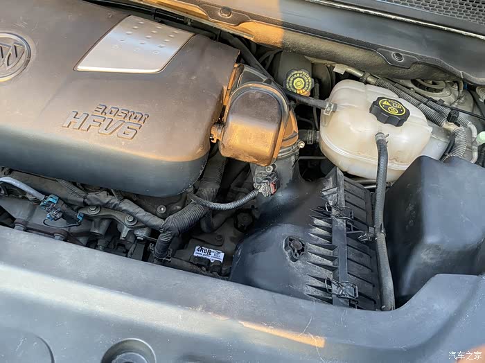

上方加油口具体位置
这个是加油口,也叫通气口,不是封死的,就是加多了油也会往外冒

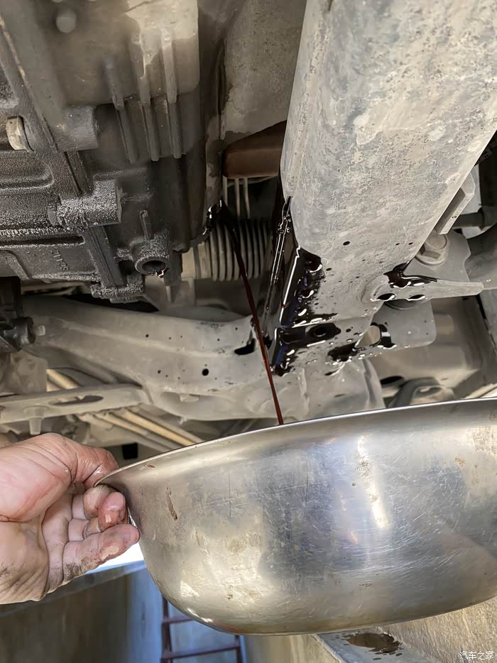

这个纸右上方是侧面放油口,跟油底壳2个是一样的11开口板手。
侧面放油处,也是油位检测口,这个螺丝拆下来有油流出来的话,里面有4升油,装上螺丝再加,一共5.5升左右吧。如有误请车友提醒

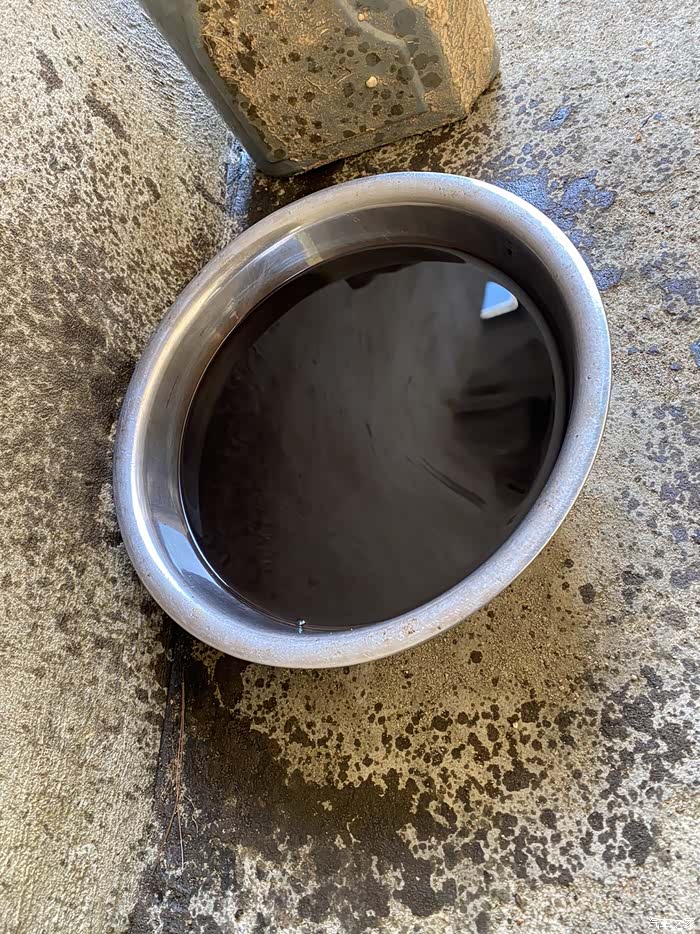

这是放出来的,红加黑,要吃的免费喔
油壶加12mm的管加长一节,从这上面加油,很快,省钱省力。

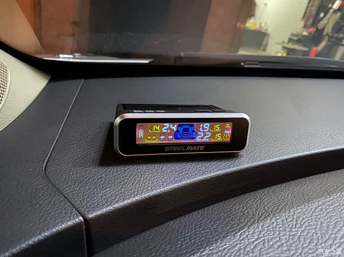

这是刚装的胎压监测3白米铁将军,也顺手升级一下轮胎,原车胎225/60/17换235/55/17,优点:耐看,舒适性更好,缺点:耗油微大些,轮胎贵一点。

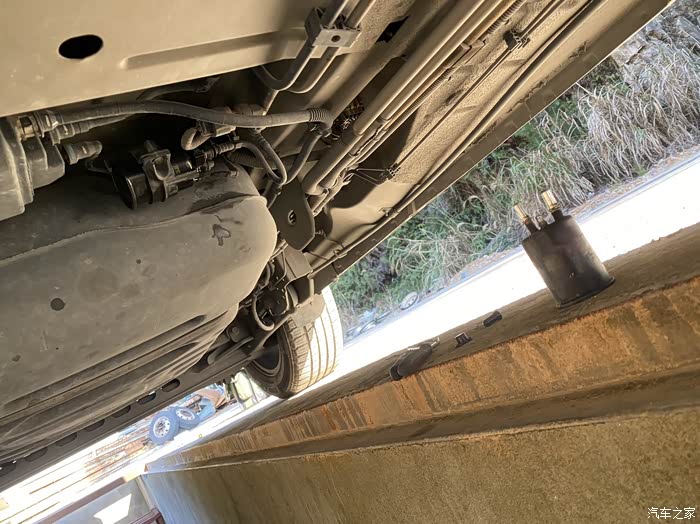

这个是汽油滤芯,很好换的,一个十字,一把钳就行,卡扣是左右往内按的那种,按进去就可以拉出来,,往回装直接插就可以了
换好的样子了,有什么意见请车友们多多指点,感谢!
