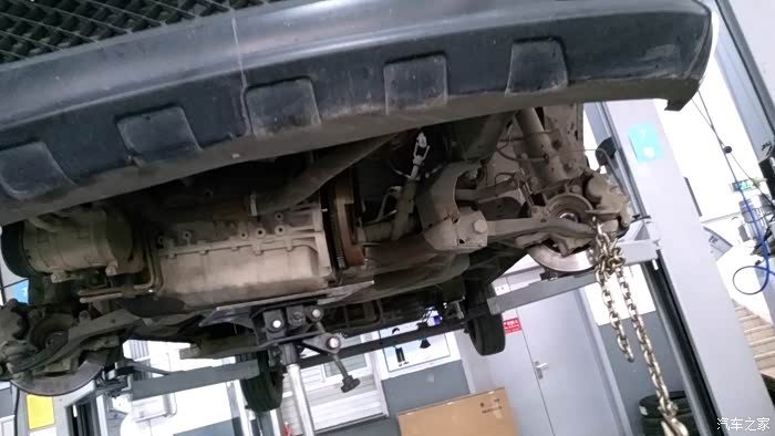

好大一个变速箱,抬下来了,实际上,这个活在地上更好干用不着升起来。
第一批御风连护板都没有,我又自己加的护板。现在出的车都有护板了

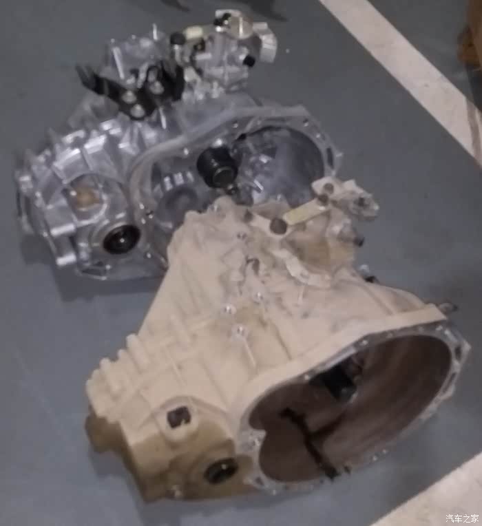

新旧变速箱,索赔的,半轴也是索赔的,离合器三件套提前买好,带过来一起换上,厂家的新变速箱上是带着离合器分泵的。
御风这个变速箱非常爱坏二挡同步器,2020年前的车很多都坏,我这个是四挡坏,2020年后才改进了变速箱,索赔的太多了,师傅换变速箱相当熟练。
实际上,二挡故障率很高,我应该修复这个变速箱,而不是换总成,换了总成坏二挡的可能性更高。

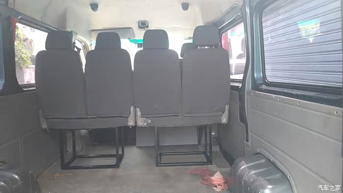

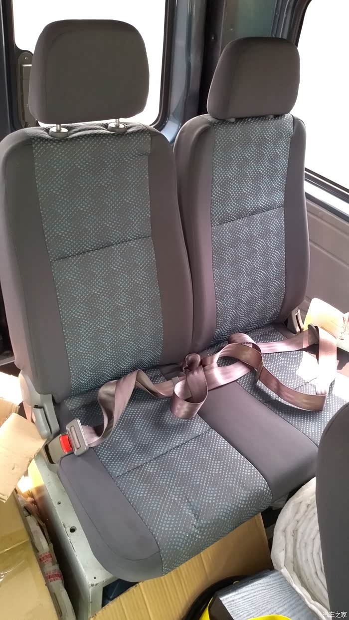

这座椅固定在一个铁箱子上面,不合格就对了
方管,焊架子,固定,外检合格了,当然不是这样摆放的,3+2+2.
这种布局床没法做,后来干脆改成3+4了,年检,交警查车从来没问过座椅的事,我担心最多的还就是这个座椅。

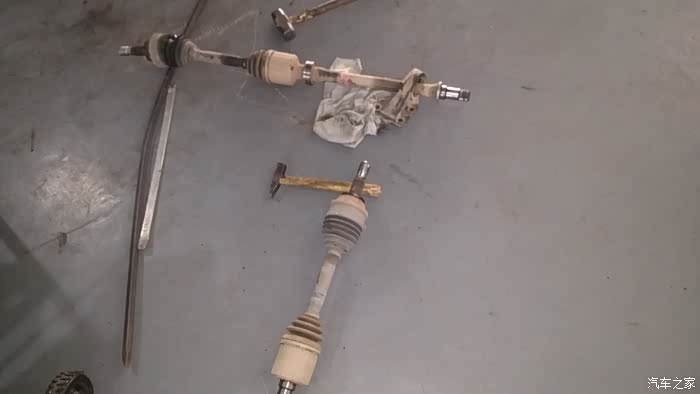

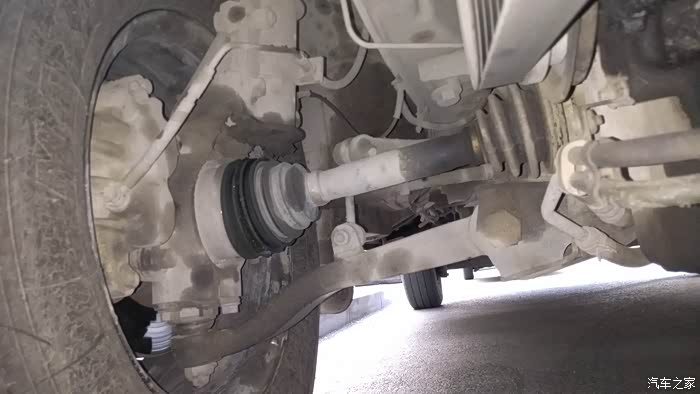

球笼漏油,索赔两根半轴

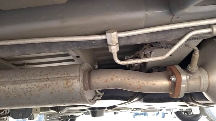

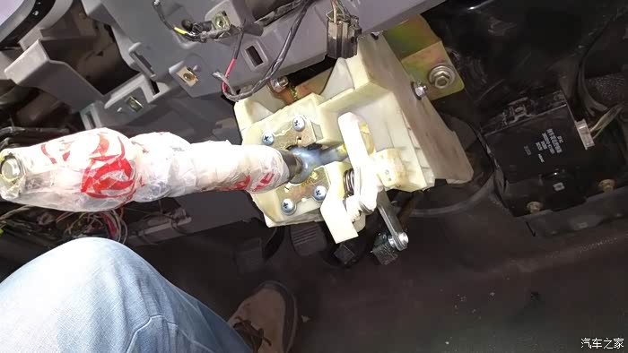

原车挂挡操作机构松旷,换个新的,配件200多吧,自己动手

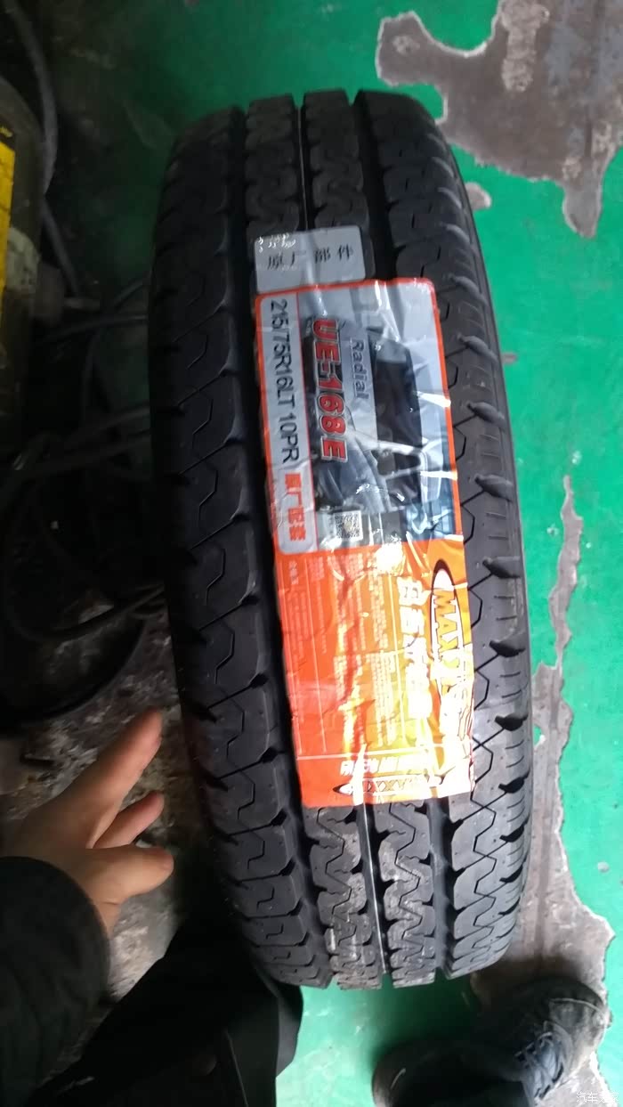

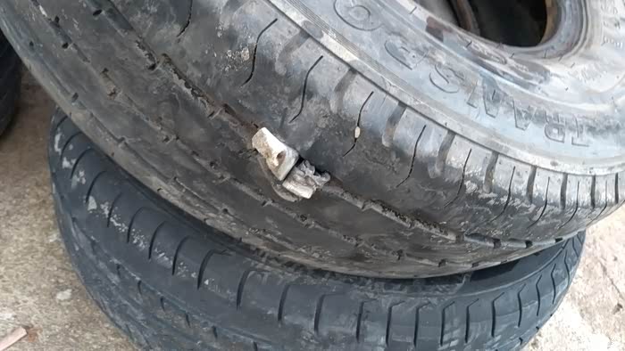

玛吉斯,630一条。 往回开的时候后面嗡嗡的响,我认为是轴承坏了,到轮胎店,老板说你这不是轴承坏,是轮胎磨的不平,有坑,换了新胎果然是胎的问题。
玛吉斯也没好哪去,用了1年也有裂口,我轿车的米其林,用了4年多仍然看不到裂口。后来我又换了三角,我不拉货,够用了。

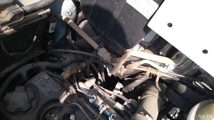

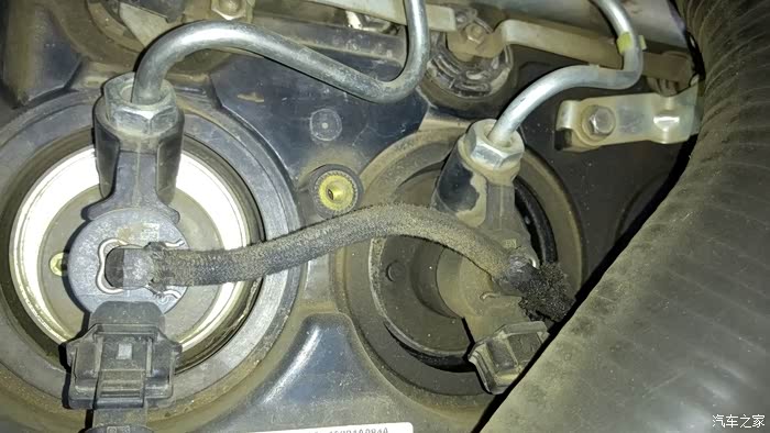

回油管漏油,换,配件80元

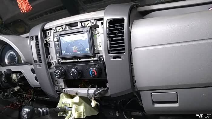

老款中控太难看了,看到新款的,老的就没法看,换!
这塑料件成本不超过10块钱,卖好几百

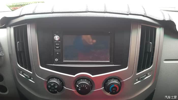

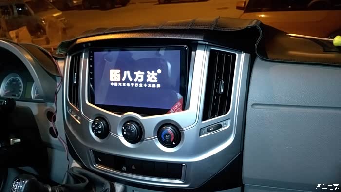

后来又加了导航,原车那个机器总是死机,换完了顺眼多了,音质也提升不少,我在后面又加了两个飞利浦的组合音响的音箱,低音也出来了,效果非常不错。

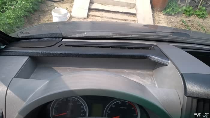

仪表台都晒掉色了,手喷漆喷一下,还不错。后来这个仪表罩我自己包了真皮,包的非常难看,又换了新的仪表罩,

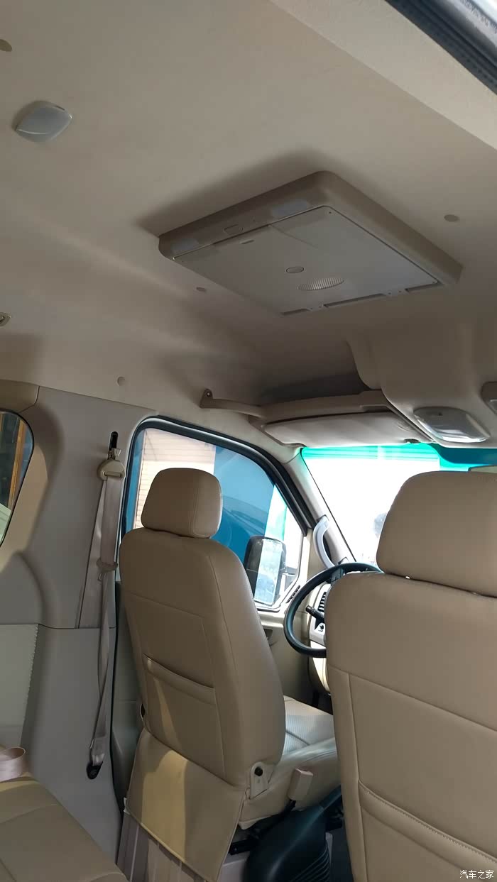

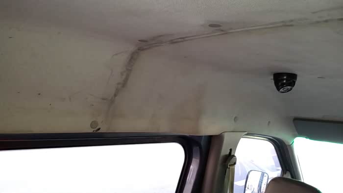

这顶棚,没法看。。。
自己包的皮子,看上去还不错,冬天包的,到了夏天温度一高,都开胶了这胶不好,也可能是我的工艺不对。
干脆买个新的吧,等了两个月米黄没有货,换成了灰色喷塑的,内饰都是米色,棚顶是灰色,非常的不搭配,也没办法,换灰色顶棚时都快卖车了。

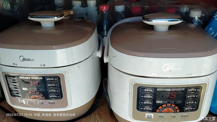

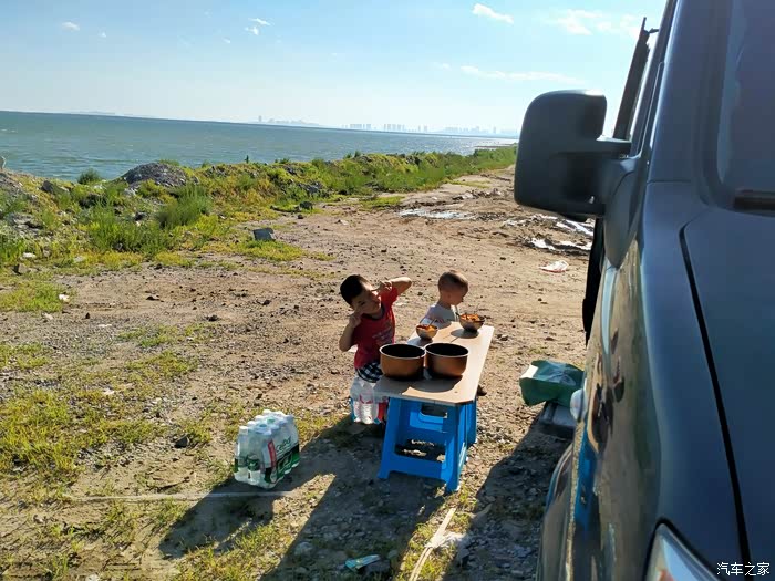

后来全用电,一个锅做饭,另一个锅做菜,菜都是预制好的,冷冻,红烧排骨,红烧肉等做好了冷冻,蔬菜烫熟了冷冻,然后加蔬菜用压力锅炖,这样车里没有味道,也不用洗菜,省时间。
一个饭一个菜,600瓦,车上用电尽量用小功率,省电池,省线路,省逆变器。这两个锅轻易不同时使用,这应该是着急了。

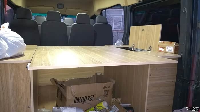

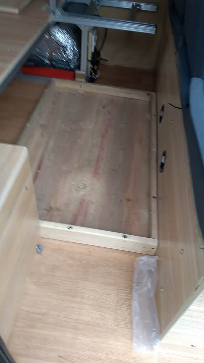

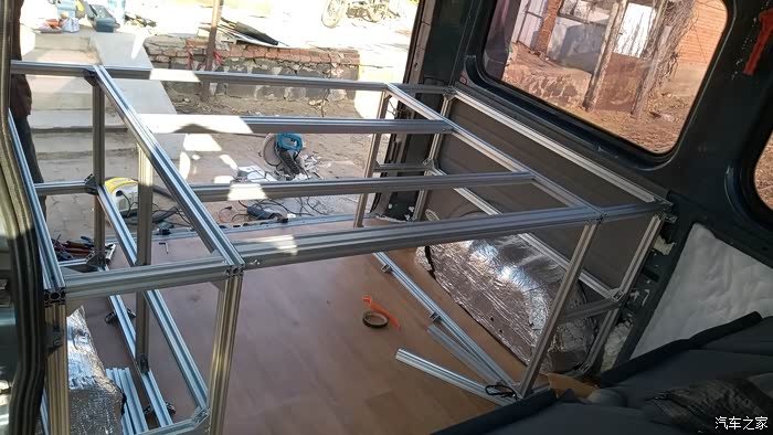

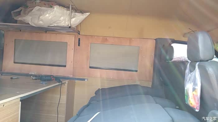

内蒙归来,开始逐步改床、柜子、空调。用3030、3060铝型材做骨架,非常结实。有点做的太结识了。。。为此还买了个介铝机
型材充分固定在底盘上,底梁固定好,以后可以再这个基础上任意的扩展。地板是塑胶地板,便宜,无噪音,施工简单。

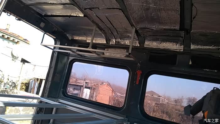

隔音棉包上,效果显著,过碎石子路的时候明显能感觉到,全车隔音没啥效果,发动机声音大。

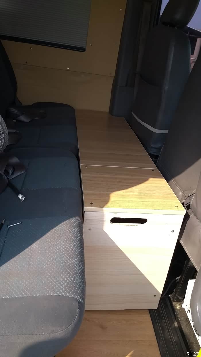

两边的柜子是固定的,中间的床板是活动的,拉大件的时候可以抽出来。床板可以锁紧的。木头用的有点多了,后来我改车,干脆开放式,东西也好拿好放。
中间床板撤下去是这样的,5分钟就可以撤掉。

这个用2020型材。在棚顶梁上面拉铆螺母,并且点焊,如果不电焊,螺母跟着转了回很闹心。架子先做好,再取下来,上顶棚,再安装,麻烦,需要耐心。
这后顶棚皮子包的太难看了,凑合吧,谁没事盯着角落看。

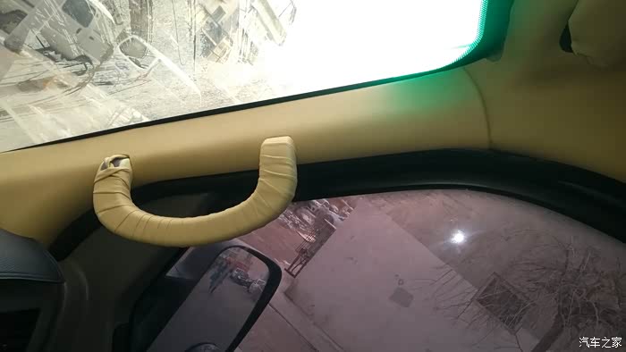

A柱内饰板包皮,上车拉手安装,我的车是不带拉手的,先拉铆螺母,然后开孔,安装,看着简单,不好操作,位置不好找。拉手是灰色的,原来用手喷漆喷成黄色,太难看了,用顶棚皮子缠上了,还可以,能用

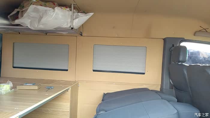

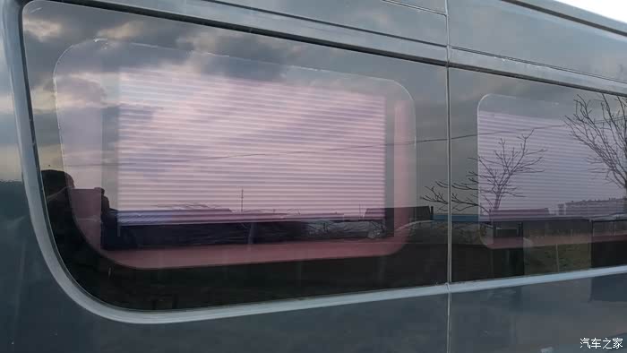

蜂巢窗帘,先用切割九厘板,定位,开孔,包皮,固定,这几个整了两天。这个窗帘全遮光的,效果非常好,隔热隔音隔光,第二次改车就懒得这么折腾了,窗帘直接胶带或者磁铁吸住算了,现在也比以前忙,没那么多时间。做这个窗帘的时候,正值疫情,没事干。
有点感觉了吧,窗帘的安装方法我是在汽车之家论坛上学的,跟谁学的我不记得,完全是仿制的
从车外看,是这样的,不细看也不算难看

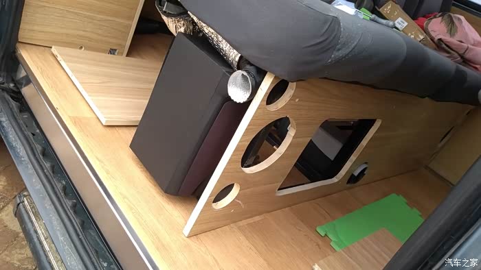

座椅柜子,赶着整吧,没干过木工活,买曲线锯,云石机,热风枪等等

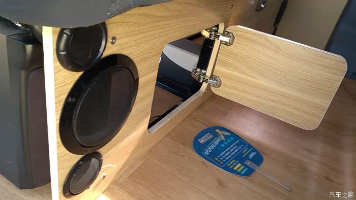

飞利浦3欧姆音箱,组合音响的,效果非常好。我曾把家里的惠威的低音炮等设备搬到车上使用,静态没问题,车动起来,发动机声音,各种震动在一起根本没什么效果,所以就直接加这样的音箱是性价比最高的, 二手音箱,两个100元足够,换喇叭没有箱体没什么效果。

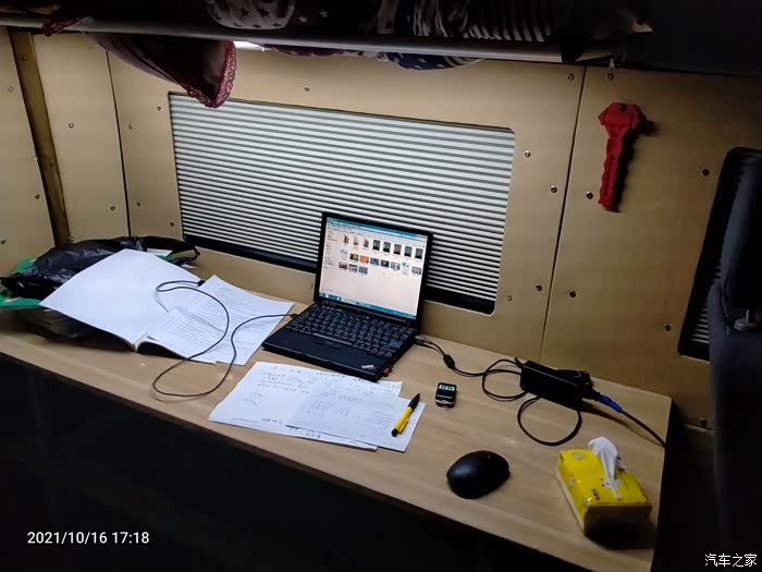

后来,床拆掉了,做了个桌子,临时办公学习。

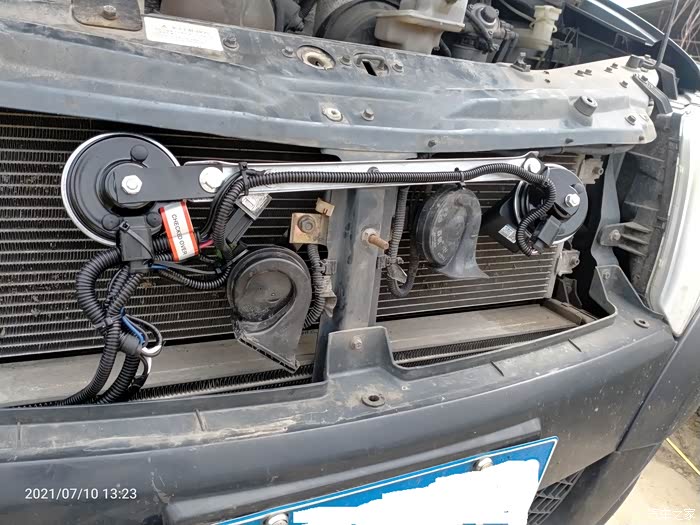

加了两个喇叭,可能是由于御风发动机声音太大,总感觉喇叭不想,加了两个还是不咋响呢,一直想加个大货车的喇叭,装个气泵,有加塞的按一下给他吓回去,直到车卖了也没装上。。。

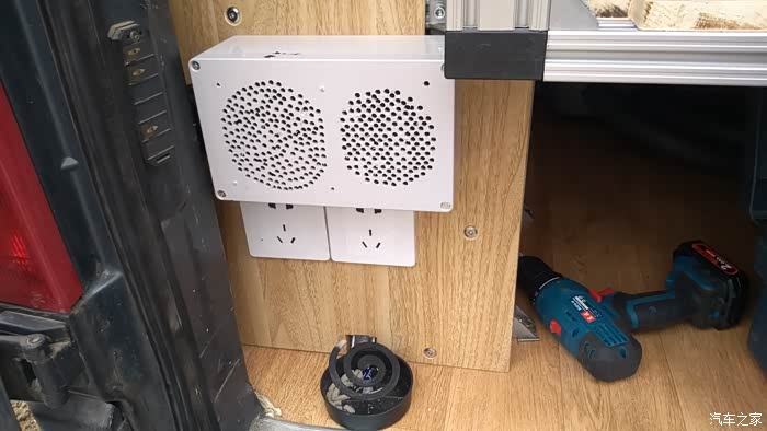

这个白色盒子里面有两个周六风扇,24伏的,通12伏电压,转速低一些噪音小一些。通过风管向外排气,很有用。现在我的车直接用了个艾美特换气扇,效果很不错。

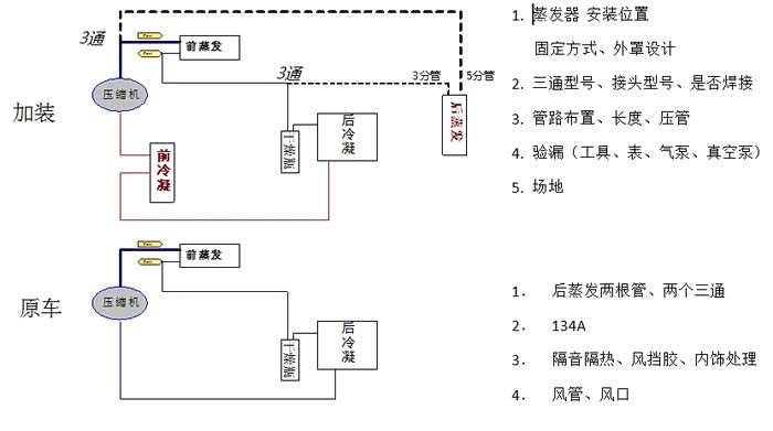

这个图已经详细说明了空调的管路连接,图片右边的文字可以忽略。
御风这个版本空调系统非常乱,卖配件的都头疼。这个车不带后空调的版本只有一个后冷凝器没有前冷凝器。加装后空调需要把这个前冷凝器先加上,否则散热量不够,两个冷凝器是串联关系。两个蒸发器是并联关系。能看懂此图的就知道怎么改,不需要多说了。这个车压缩机也有不同功率的,恰好我的车配的是大功率的压缩机,制冷效果刚刚的,出风温度达到4.9度,在新疆40多度时,车里也一点不热。
改空调过程中有很多问题,也都慢慢解决了,比如压缩机频繁启停。改空调时也没空拍照,没什么照片。
改空调时,我特意的去4S店看新车是怎么走的管。

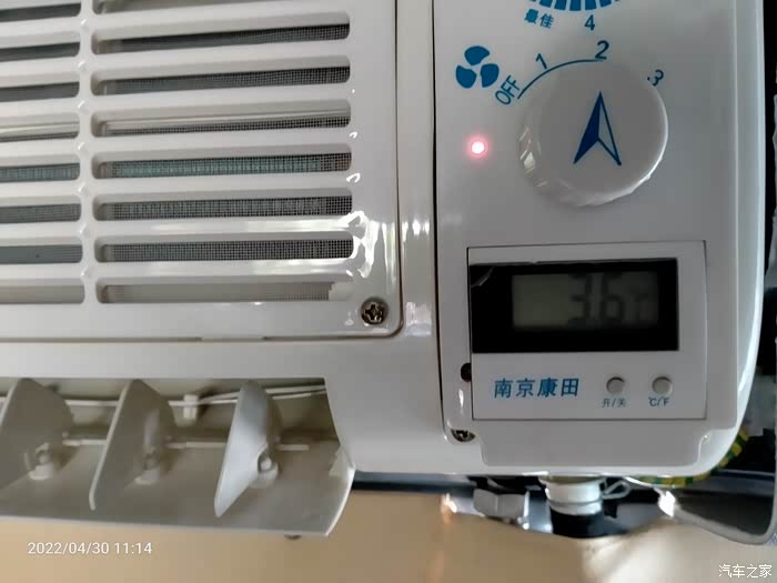

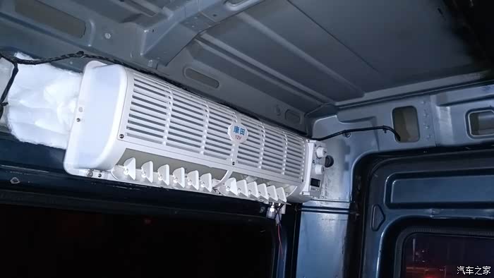

蒸发器我选的是70厘米挂机,康田牌的,据说这个牌子最耐用。制冷效果真是开二挡冻人。当然制冷效果,不仅仅取决于蒸发器了,整个一套系统要匹配,冷媒加注量要适中,冷媒质量也要好,我用的是车仆的古天乐的那个,假的少一些。我记得是加了5-6罐250mL的。我最开始加的是7-8块钱的杂牌子,加了12罐压力还是不够,全放了,加的车仆的。后来我的车都用金冷的了。区别不大。真假咱们是看不出来的,就当他真吧,就像机油,有的机油卖的人都不知道真假。

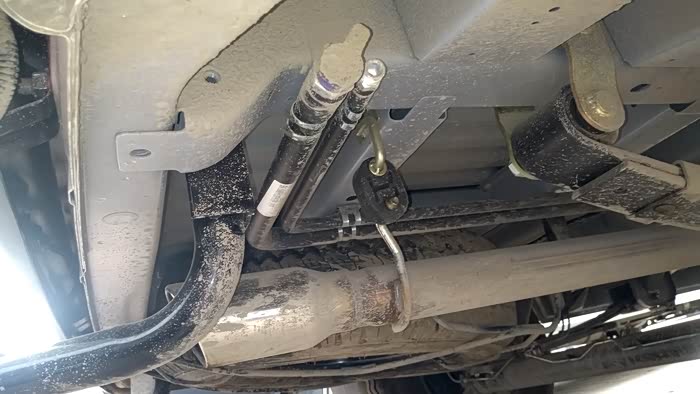

这是御风旅居车带的两个空调铝管,质量很好,给我就好了,我只能用橡胶管。装空调我又买了,真空泵,加氟表等工具。
原车三通是在这个位置,用胶管的话无所谓了,哪里方便就在哪里接,需要考虑的是压空调管接头需要把整根管子拿下来,不是任意位置都可以的,用手持式的压管机器控制不好力度,力度不够不行,过了也不行。保险点还是用电动的,不漏气,省着来回折腾,这可不是闹着玩,穿管走管可费劲了,打压抽真空。我的压缩机在放冷媒的时候跑了太多的冷冻油,后来添加的又不够,后来压缩机抱死了,我又换的新压缩机。

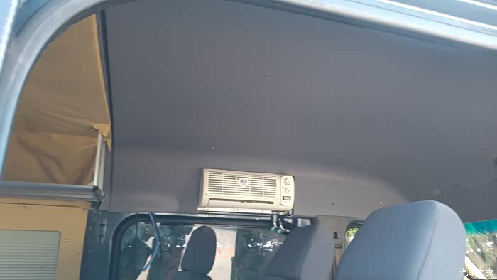

冷凝器我选的是康田的,型号忘记了,蒸发器也是康田的小挂机,比行车空调小一点。
驻车空调压缩机安装位置,这玩意非常吵。

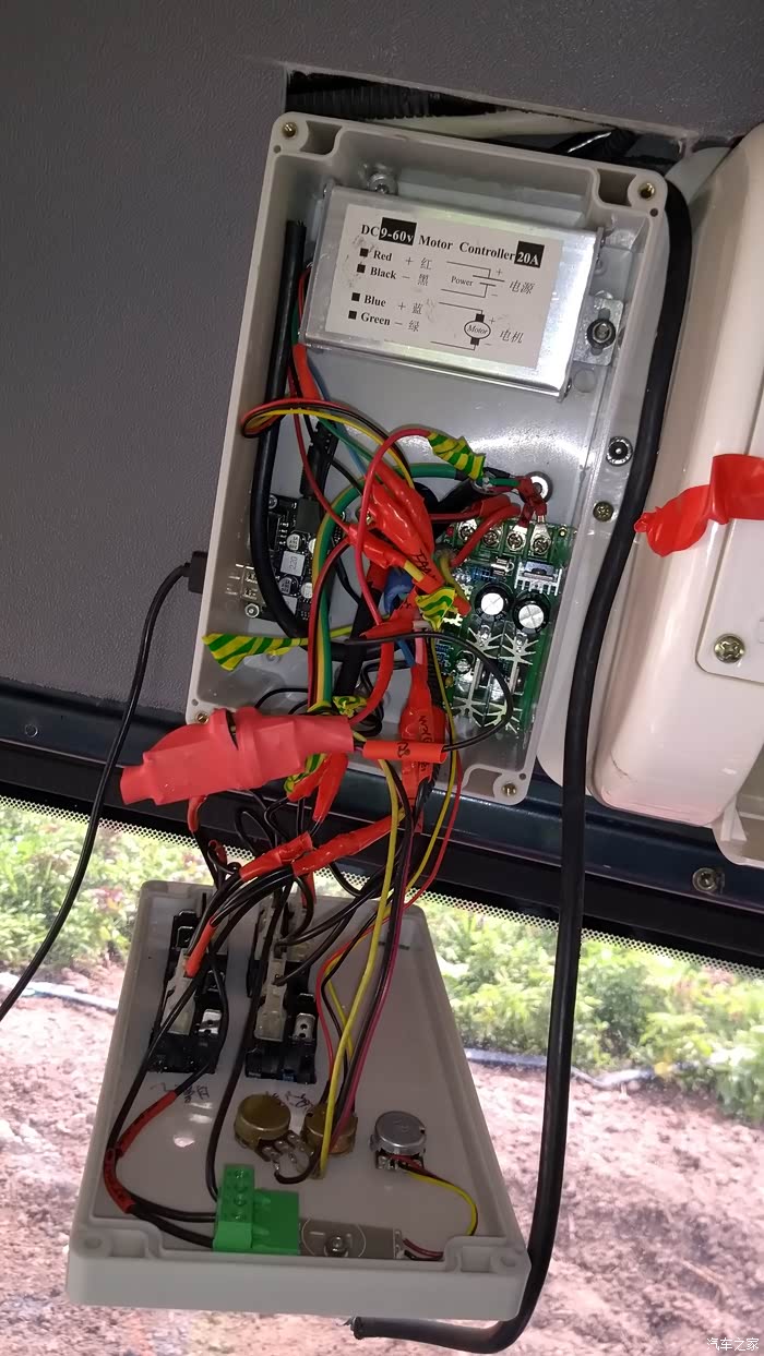

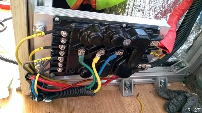

压缩机控制器,分体的,优点是可以分散安装,空间紧张能装得下,但是装起来复杂点。外机一体的需要底盘有足够空间。这实际上是个变频的控制器,我直接当做定频的来用了,手动调节压缩机转速,因为我的蒸发器不支持变频调节,买的时候我也没有详细的了解。

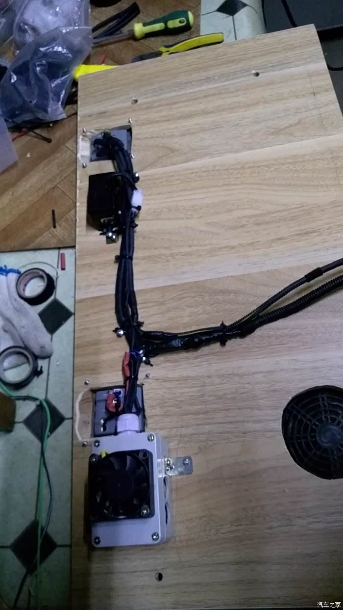

这个是压缩机,蒸发器,外机风扇,转速调节器,着急出游,装的着急,乱七八糟,上面都有线号的,我手里有图纸,反正我能看懂,自己改的自己能处理。
前后顶棚都换了,一个人换的,还要把货架按上,一想脖子就疼。
看看出风温度3.6度,风速调高的话达不到这么低。这个康田机质量不错,但是是有刷电机,噪音很大,不适合驻车用。压缩机声音,外机风扇声音,哪个也不小,不太困难以睡着,那也比热着强啊。到温度停机,过一会又开机,吵死了。
白天35度,全速运行,功率大概900瓦,室内25度没问题,就是吵。夜间功率大概400瓦吧。跟环境温度有关系。

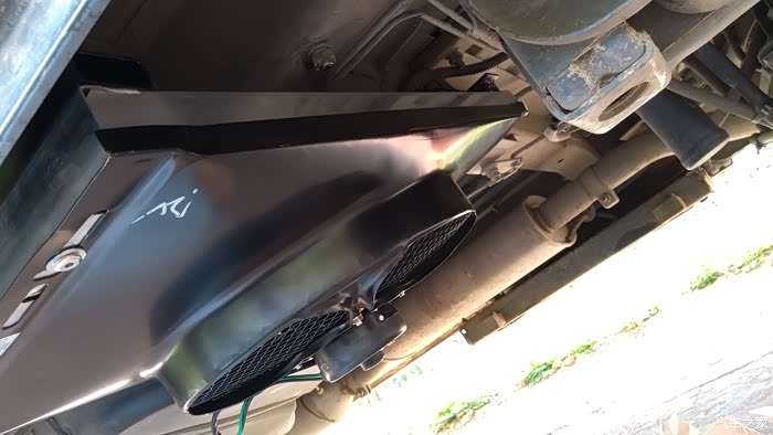

康田冷凝器。冷凝器挂底盘的缺点是,外机风扇容易坏,进水就容易坏,一个夏天我要换一个,不换也能用,就是风扇噪音大,轴承进水。

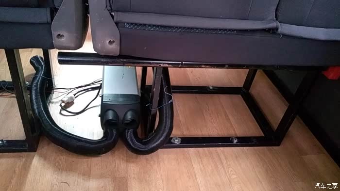

5千瓦柴暖,零下25度,车内零上20度,后来又加了远程开关,下楼前先遥控启动柴暖。

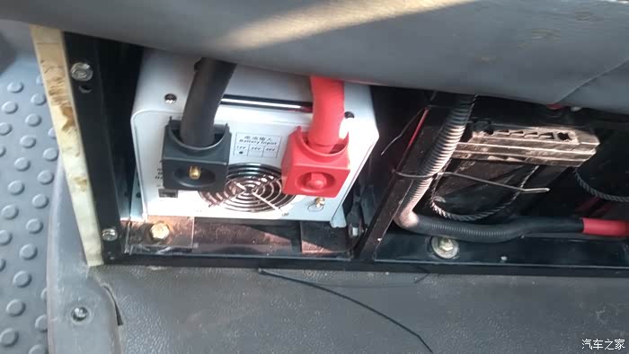

逆变器放在副驾驶座椅下,正好。
工频逆变器稳定,带载能力强,效率低一点。高频机虚标严重,正弦波的价格高。这么大个车不要考虑那点体积个重量,首选工频机。

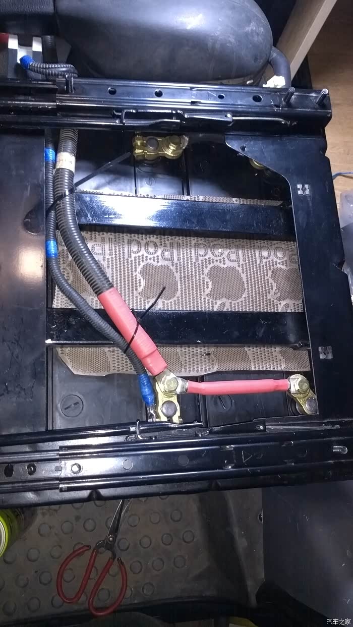

主驾下面正好放两块,这个座椅支架要改,会的自然会改。需要注意的是,电瓶一定要充分固定,车辆颠簸铜鼻子附近反复弯折容易断,如果翻车,电瓶反过来,短路会起火。一定要充分固定,即使翻车了也不会短路。碰撞就不考虑了,如果碰撞到这个位置那一切都OVER了。
副电瓶,两块120AH的铅酸,装在副驾驶下,挨着逆变器,加装驻车空调后,又加了两块120AH的,四个并联。
铅酸稳定,可以启动车。安全隐患小。够用,成本低,旧的还能卖钱。锂电有锂电的优点,我现在的大通仍然用的是铅酸,无论锂电怎么好,我都选择铅酸。

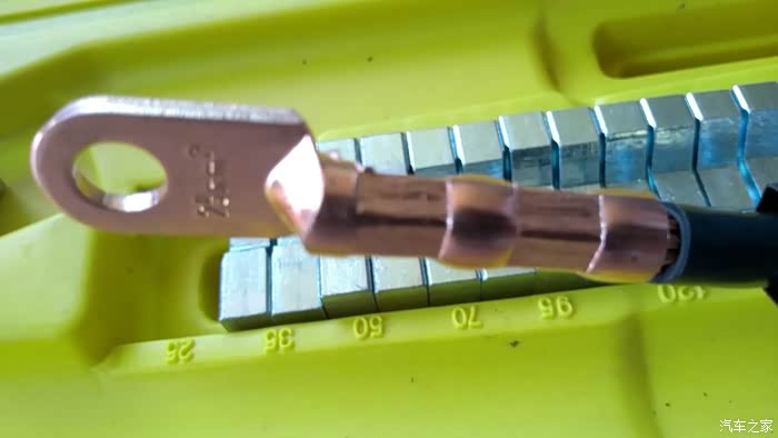

导线选的是50平的,从大货车上拆的线,质量杠杠的,2000瓦全功率一点都不热,当然我不会让系统全功率工作,仅仅测试一下,功率大了,对谁都不好,一定尽量小功率使用,无论逆变器多大的。
压线钳必须得有,锤子砸出来的东西不行。这工具使用率太低了,但是不能没有。

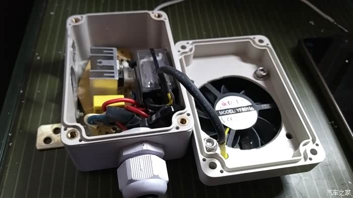

可控硅模块,调节功率。小功率电水壶都是杂牌子卖的还贵,好的电水壶都是1800瓦左右的,为了用优质电水壶,还要小功率,安装了这样一个模块,调节电水壶的功率,可以直接买现成的,我这个是从吸尘器上面拆下来的,由于功率小了点,所以加了个风扇散热。
想法挺好,几次出去玩干脆都没带电水壶,占地方,出去一律矿泉水了。

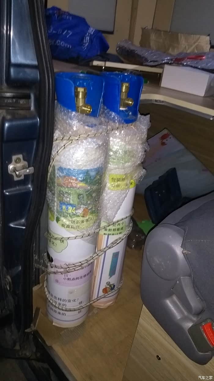

2020年夏天,进藏。疫情前期,没啥收入,每天带着孩子四处逛,风餐露宿。进藏吧,租了两个氧气瓶。

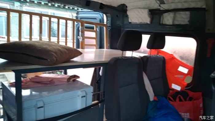

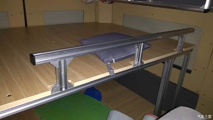

这个箱子是我闺女的小床,我睡四人座。上铺一大一小,下铺一大一小。这个箱子做好发现太笨重,干脆一块板,两个塑料凳非常方便。
小床 也可当小桌子

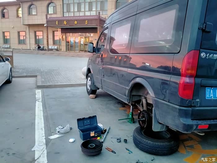

这是内蒙什么地方没记住,左后轮高温,出发前换了刹车片,配合的不是那么好,这个轮子非常热,拆了把刹车片磨掉一些。这个是世达10吨的千斤顶,顶这个车非常轻松,但是原车带的千斤顶也要随车带着,如果轮胎完全没气这液压千斤顶放不进去。

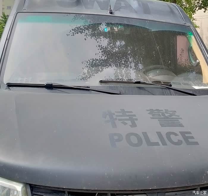

机盖上有这个标识,原来是特警车,胶带撕掉后剩下的痕迹,很多时候查车的直接放行,也有少数交警拦下让解释,车内改成这样,居然一次都没有被罚款,也许是因为疫情,也许是因为车上有老有小。每次出门都做好被罚准备,后来干脆用黑色塑料袋盖住这个标识,欲盖弥彰了。

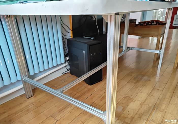

买我车的大哥,不需要上铺,用上铺这些型材做个桌子骨架 桌子2米×1.2米
