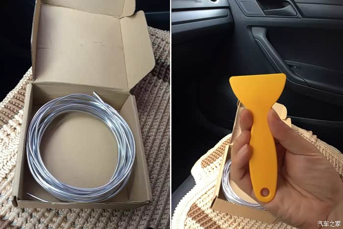

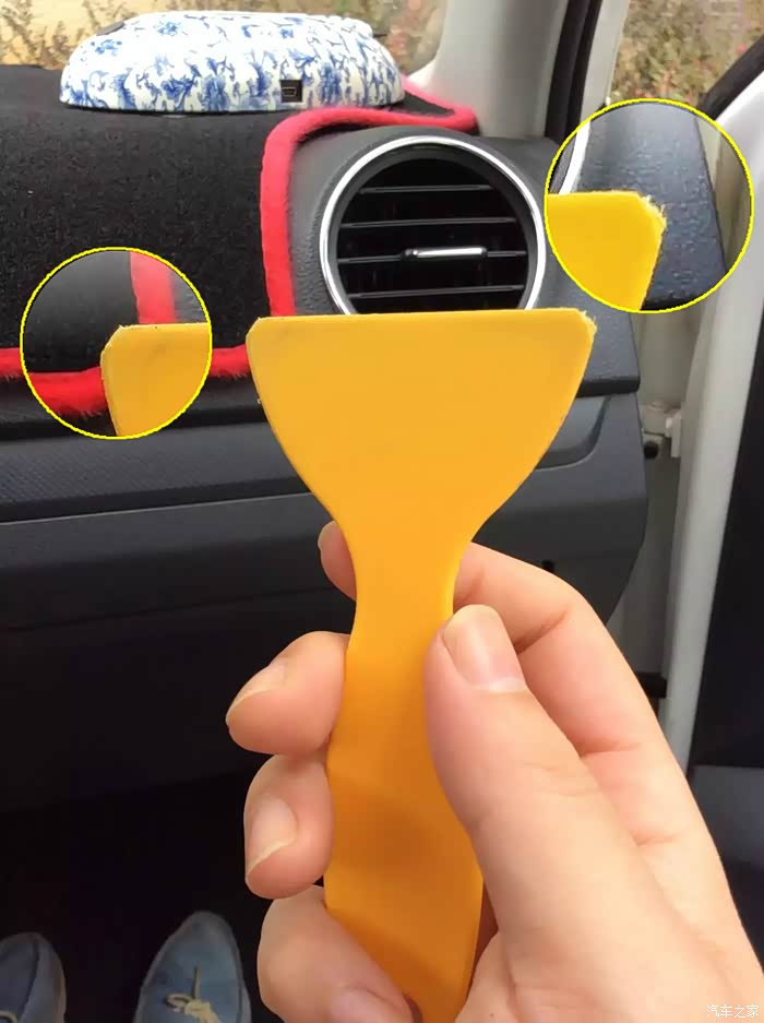

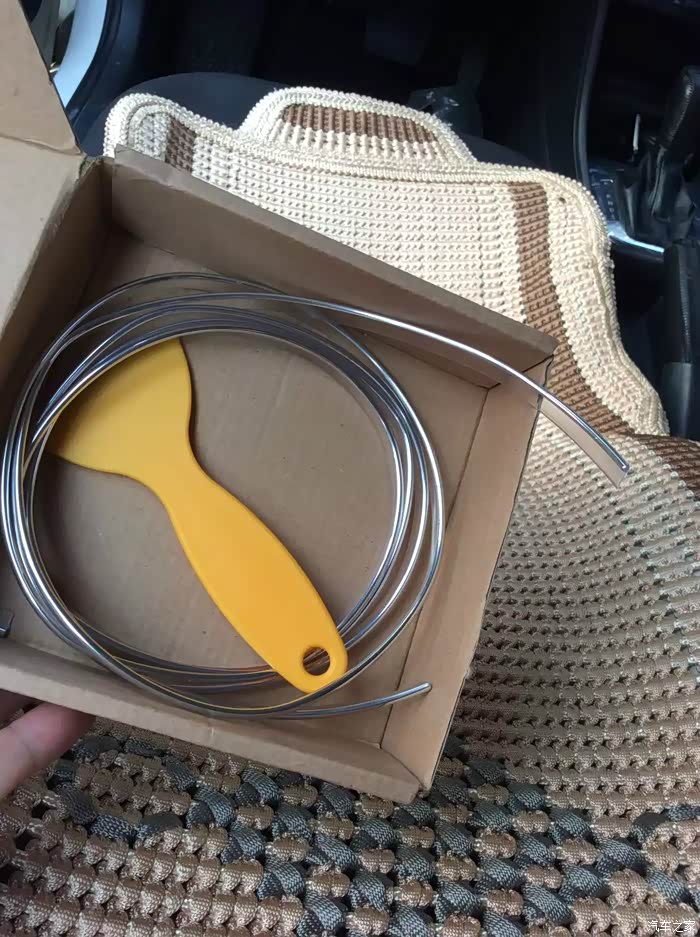

这次的主角:电镀银装饰线条以及刮压板
电镀银装饰线条有5米长

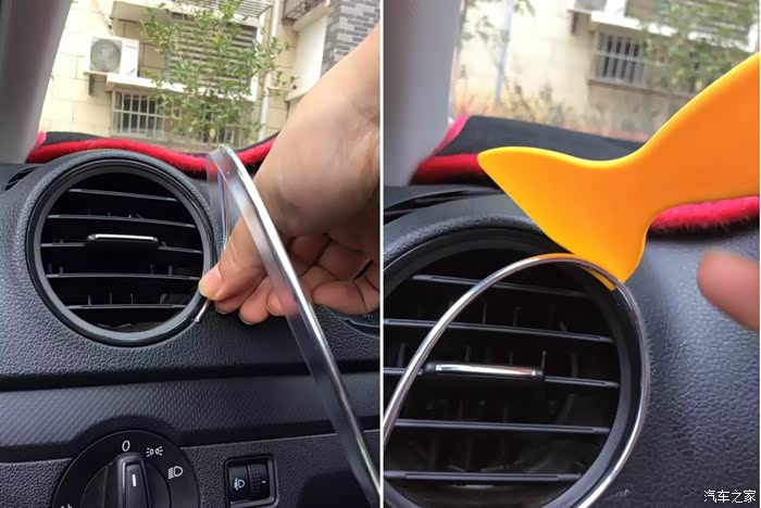

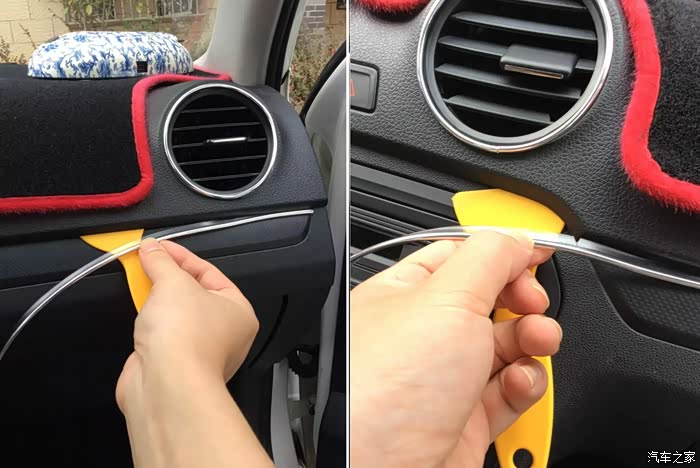

装饰线条上面是电镀银,下面是胶条,我们要做的是将这个胶条插入需要装饰的缝隙中,刮压板是辅助工具,事实证明,刮压板非常的重要,缺少了这个工具会很难装上去

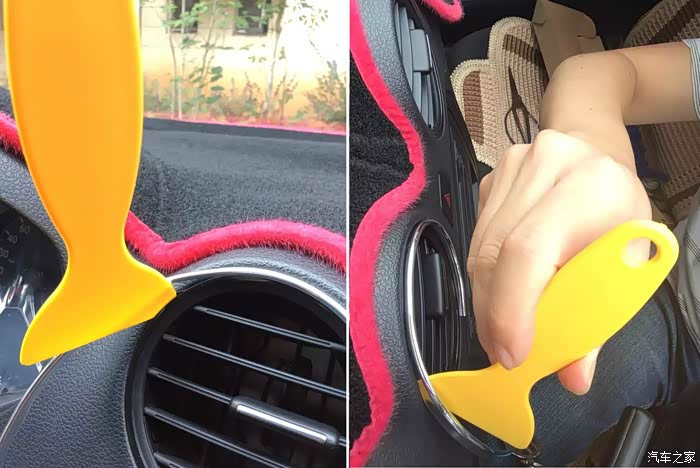

先将空调口包装下,直接将胶条插入有点点阻力,利用刮压板加宽缝隙,胶条就比较容易插入了
一边插入一边将线条压得更深点,结尾处剪得不要太短,短了就不好补

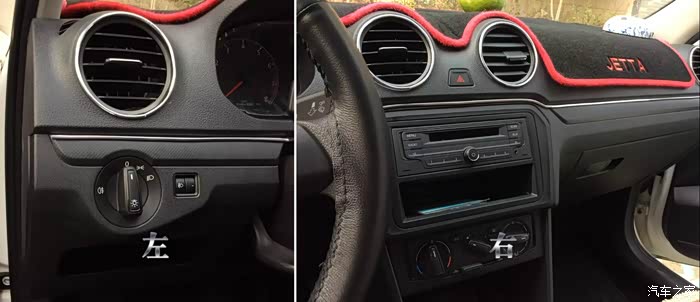

对比效果
完成一个,接着进行中间两个空调口的装饰,因为有了经验就加快进度

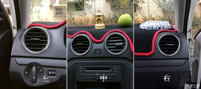

完成与未完成的效果对比
空调口全部完成
看看刮压板,两边都已经给磨损得非常厉害

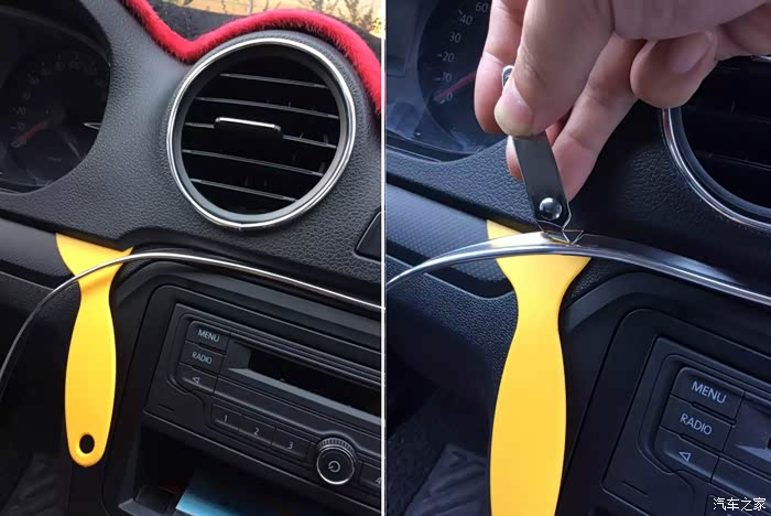

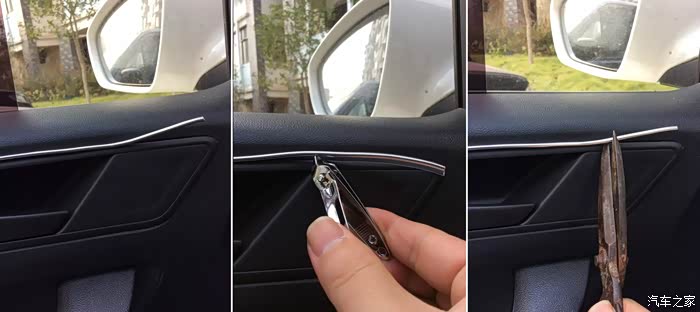

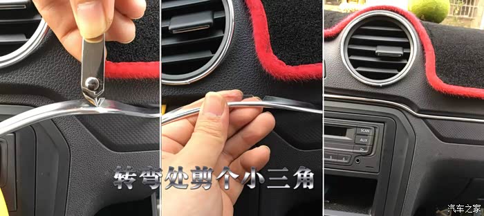

接着为车车中间加一条亮边,遇到转弯处,就需要剪个三角
因为前面三角剪得小了,这里用到的是指甲剪,再剪大一些,感觉还很挺好使的
遇到难塞处,手都按痛了,依然塞不进去,最后将受塞处的下胶条剪去部分
中间的线条也装上了
想着再将车门内扣手装饰一圈,发现有的地方刮压板完全插不进去,逐改为装饰一条
对比,实际效果好于照片效果

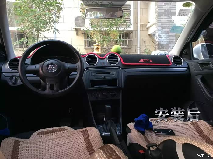

全部完成

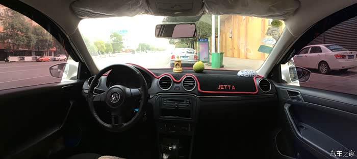

用全景模式将车门内扣、空调口,中控台下拍个完整的效果
