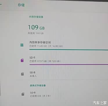

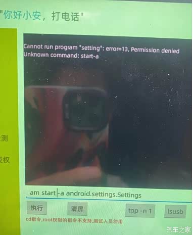

用图片上的英文指令进入设置菜单,扩容需要输入sm partition disk:179,0 mixed 50 (这里还需要你查询你内存卡的地址179,0是内存卡地址50是分出你内存卡容量的百分比)

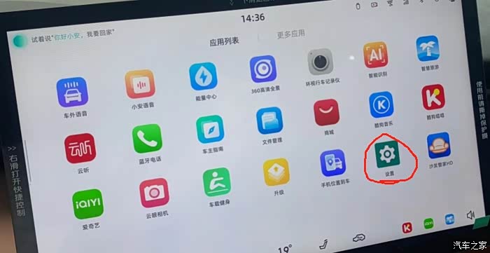

进入后进入U盘安装设置app或者是es文件app之后就可以随意安装软件了
tf卡要买好的容量最好在128g

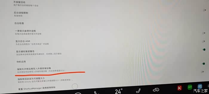

扩容必须打开开发者选项和手机一样
长安uniz安装第三方app不需要破解和工程密码方法对于玩安卓手机编程的都不难,而且还可以扩展车机内存这些都要用一些指令,但是视频音乐这些软件往往缓存都很多车机自带的能用的也只有16g,所以扩展是必须的这里tf卡扩展比U盘扩展效果好前提是中配车型的机车可以高配的tf卡不支持只支持U盘
