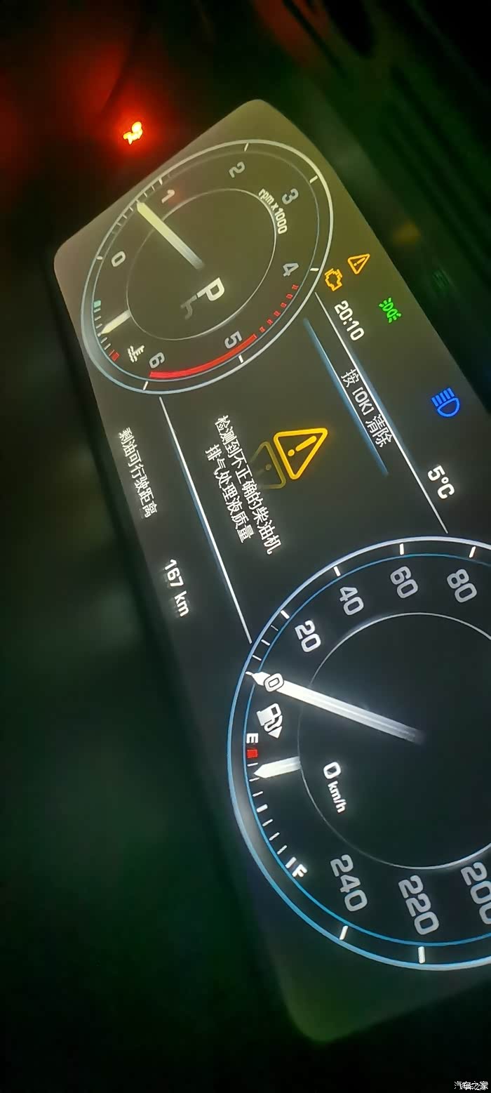

问题二百二十五:18柴油揽运排气过滤器满?
解决答案:先用专检电脑做一下再生,然后加一瓶燃油宝,长时间跑高速,把里面杂质燃烧掉故障就没有了,平时开车避免长时间低速行驶,多跑高速!

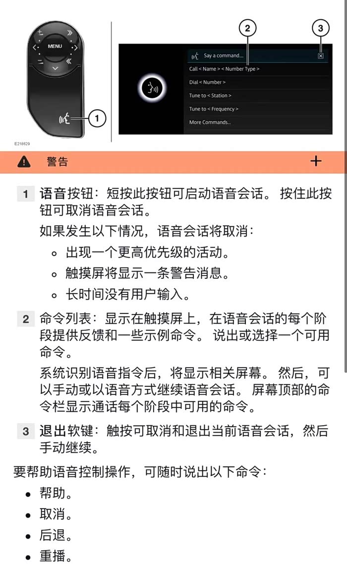

问题二百二十七:20揽运语音功能不可用呢?
解决答案:如下图!

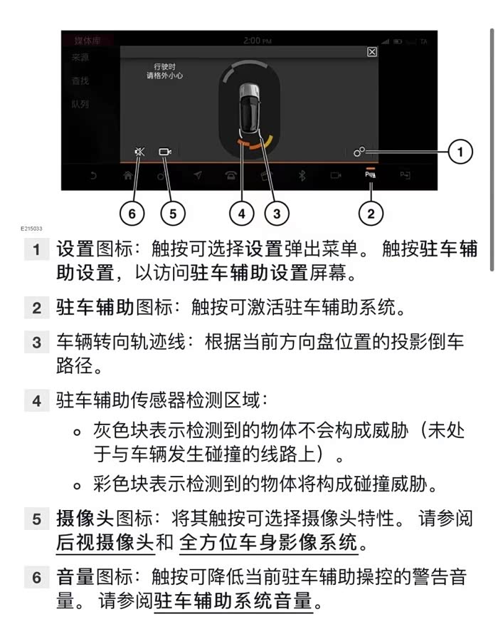

问题二百三十五:如何使用手机上的地图呢?
解决答案:可以通过carplay使用,有carplay功能的,用数据线将手机与车U***连接,此时连接成功屏幕会有提示或直接跳到carplay界面,
没有跳转可以手动点击一下carplay图标看是否有反映,也可以在手机--设置--通用--carplay车载里面查看!

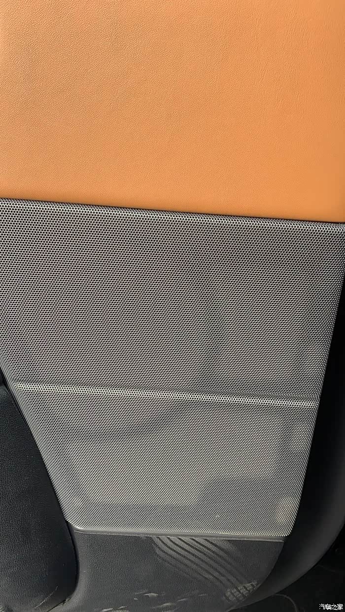

问题二百三十七:音响罩变成了这样,有问题吗?
解决答案:这个里面有一层防尘棉,印出来的形状,不影响的!

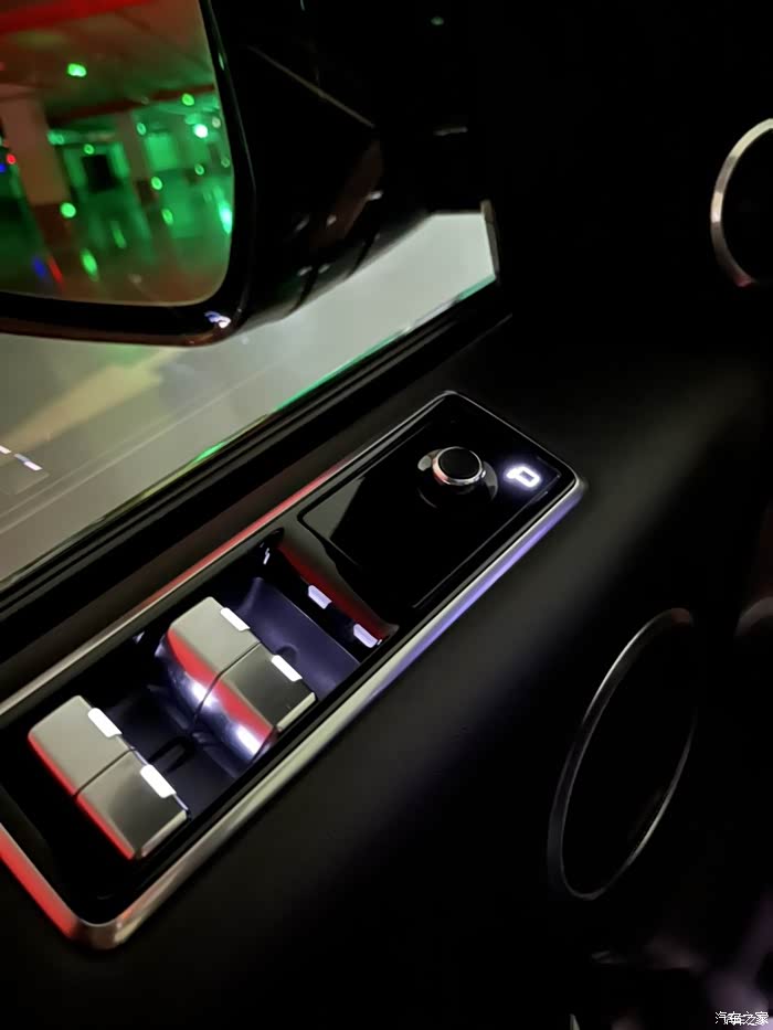

问题二百三十八:后视镜怎么折叠呢?
解决答案:如下图所示!

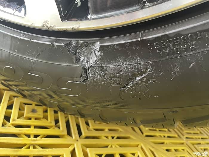

问题二百七十七:这种情况的轮胎需要更换吗?
解决答案:轮胎需要更换新的了,毕竟涉及到行驶安全问题,不能小觑!

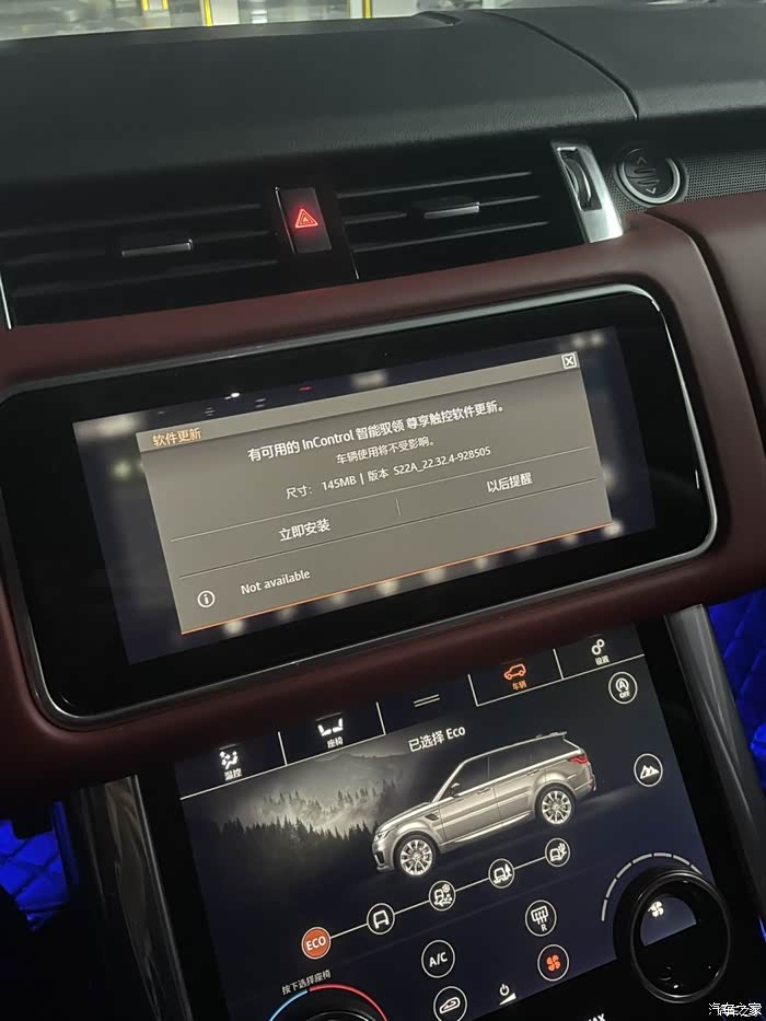

问题二百九十四:新揽胜运动值不值得买?
解决答案:一个字,值 !

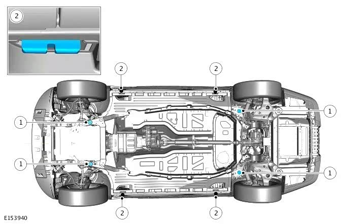

问题三百零七:补胎举升点?
解决答案:如图所示!

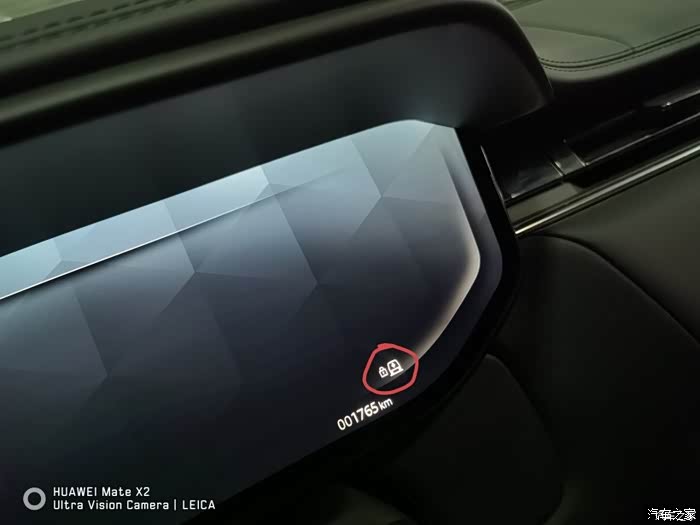

解决答案:删除重新下载登录!
问题三百五十四:揽胜运动越野能力怎么样?

问题三百七十二:为什么总是更新不成功?
解决答案:系统问题,不行直接上电脑刷一下试试!
