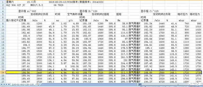

新迈腾2015款2.0T豪华5053扭矩测试
看到吗?大众还算厚道(留了一手)。
发动机在2520转时, 最大扭矩312Nm,最大增压值0.72BAR
参考3.0锐志参数
最大扭矩转速4400转,最大扭矩293N·m
对比可看出涡轮车低转速爆发力强劲
如果原厂280Nm对应该200匹的话,312Nm估计在222匹左右
加上高效的双离合这就是百米加速新迈腾跑赢240匹新蒙迪欧原因。

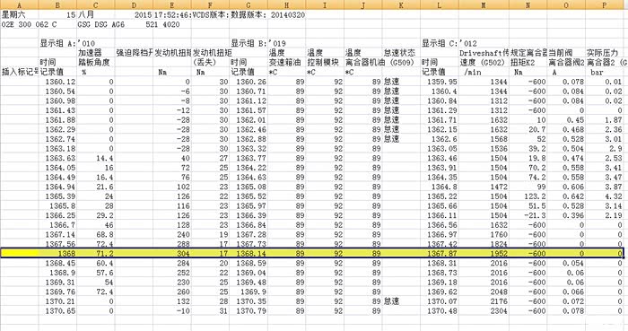

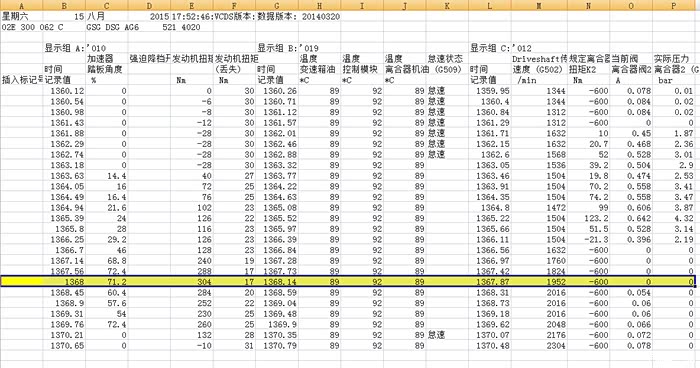

这是双离合变速箱里扭矩传感器所感应到扭矩
为什么会出现负扭矩,因为当时缩了油门,发动机在反拖双离合变速箱,所以此时扭矩为负值,可以看出这个扭矩感应很灵敏

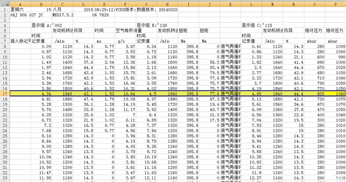

扭矩为什么比上面少了?大家注意下油门踏板角度才71.2%(最大100%),说明当时并不是全油门
双离合里的G502传感器所感应到当时转速才1952转
D档平顺驾驶发动机负荷才44.4%(最大负荷150%左右)
1840转涡轮还在负压—0.830 BAR(几乎没增压)
小负荷平顺驾驶时相当2.0自然吸气,但要大负荷急加速时相当3.0
这就是涡轮车省油主要原因
说明下:绝对压力是行车电脑所感应出所在大气压力1.060 BAR

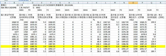

附上宝来1.8T 已刷REVO ECU 5053扭矩测试对比(平时测的,不是最大扭矩值)
宝来1.8T 厂家标称最大210Nm,没刷ECU前测到不多不少正是210Nm,后来自己刷REVO ECU 调到180匹模式,理论扭矩280Nm,但因加93油,加上夏天有点爆震,测过最大增压值在1.3BAR时最大扭矩才258Nm。
