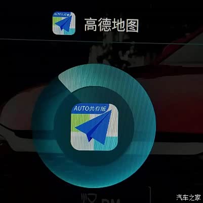

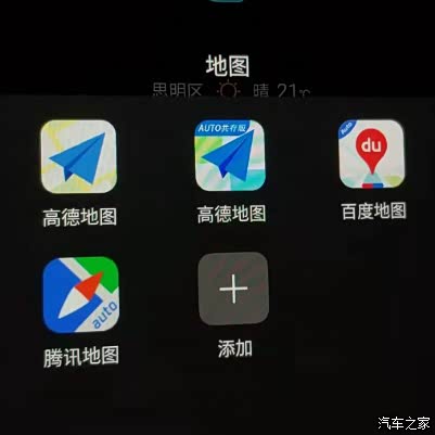

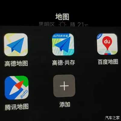

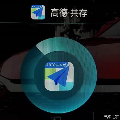

图标说明
在我的车机上出厂带的4.6原版和共存版的桌面图标和程序名称都是一样的有时候不太好分辨
所以做了带「共存版」字样的图标和程序名为「高德?共存」的包本来用于区分(盘内可供选择)
Auto_x.x.x.x_Clone 1.apk安装好的样子
Auto_x.x.x.x_Clone 2.apk安装好的样子
Auto_x.x.x.x_Clone 3.apk安装好的样子

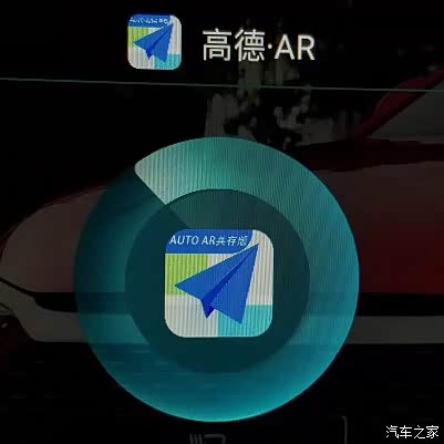

Auto_x.x.x.x_Clone AR.apk安装好的样子

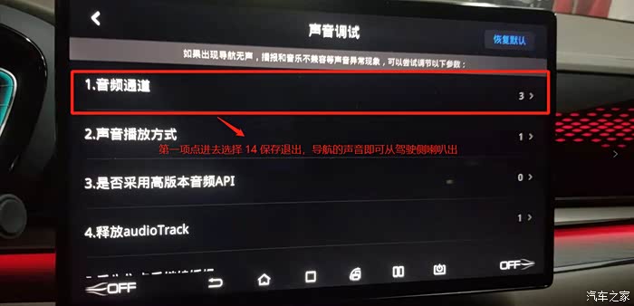

车机声道设置说明:
比亚迪汉EV/DM车机安装后如果导航声音不是驾驶侧喇叭出来的话可以按照以下方法解决
其它品牌车机也可以在设置页内的通道逐一切换测试一下
1、在设置里的“播报”处连续点击10次就可以进入设置页面
2、在第1项“音频通道”点进去选择“14”保存退出声音即可从左侧喇叭发声

Auto_x.x.x.x_Clone 1.apk:图标带「共存版」字样,且程序名为「高德?共存」;

Auto_x.x.x.x_Clone AR.apk:支持AR,图标带「共存版」字样,且程序名为「高德?共存」;
