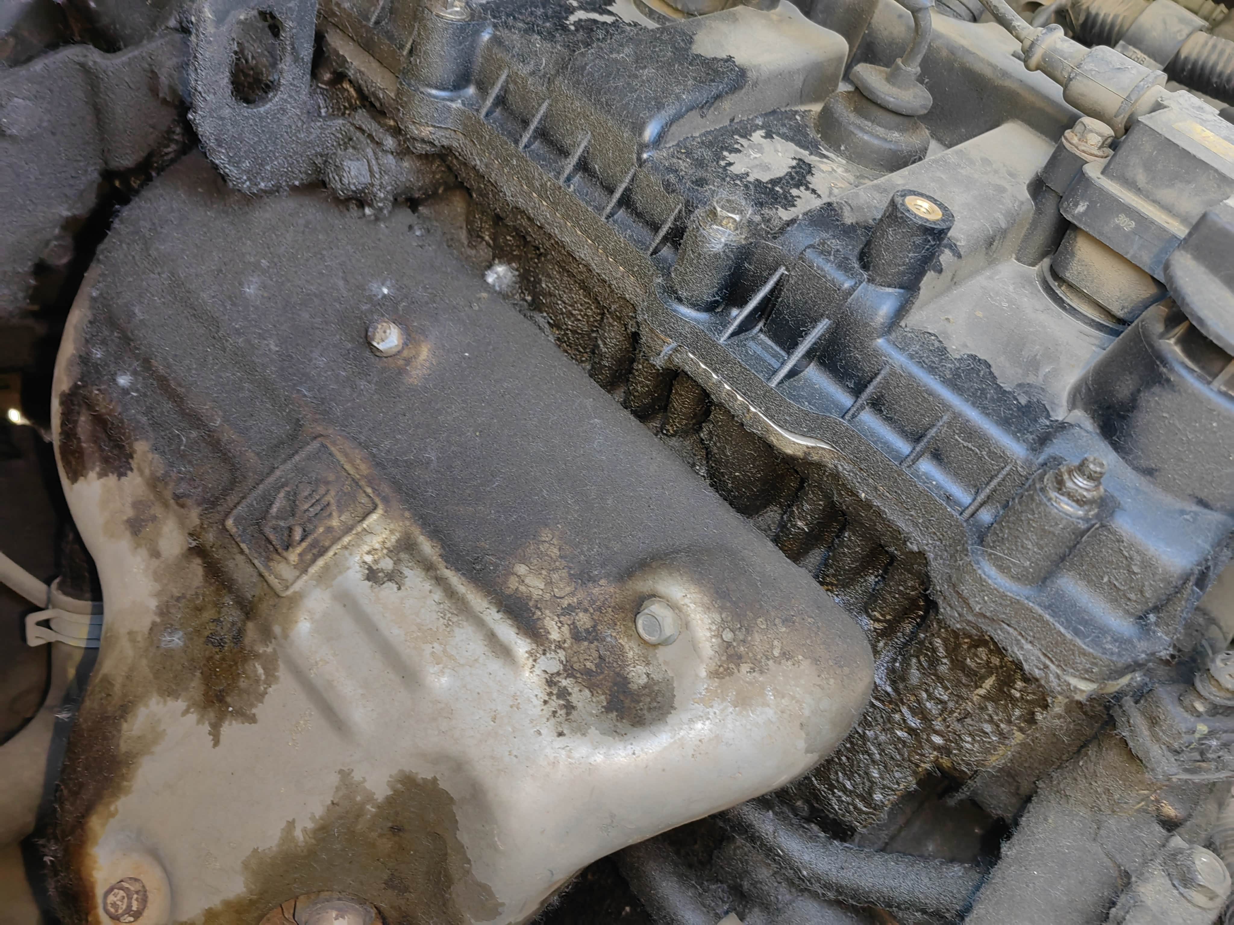

这个都换了两次发动机盖儿了,这个渗油的问题好像是无法解决,看这个图片儿都渗成这样儿了 要不要清理一下儿啊,可是这怎么清理呢?
老车了 也不想换

老车了发动机渗油其实是比较常见的现象,只是你这个渗的比较严重。这个其实也很好处理,就是气门室盖垫老化了,换一副新的气门室盖垫,就能解决问题。这个油泥的话,用化油清洁记一喷,再用抹布一抹就好了。

个人没办法清洗!只能把车开店里让老师傅清洗外面的油!
然后找到漏油点,才能有效控制渗油!
持续不去根的话,可以考虑置换新车,毕竟总修理也要花费不少的!

483QB吗?自己可以更换的,换垫子在打一圈胶水,绝对不漏
