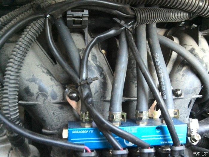

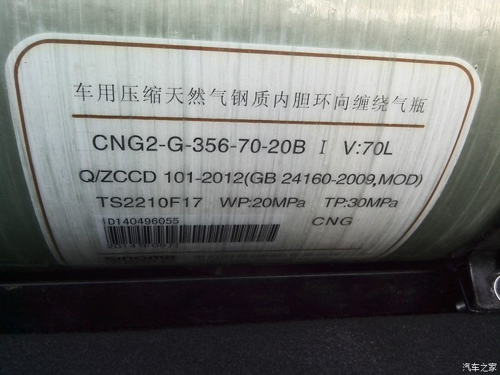

气瓶是中材的、70L,燃烧系统是森杰的,森杰没听说过,有个卖电动车的好像也叫森杰.

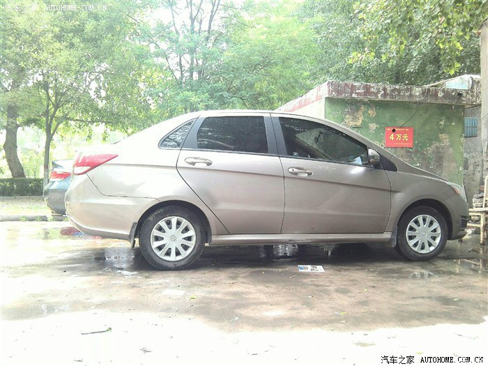

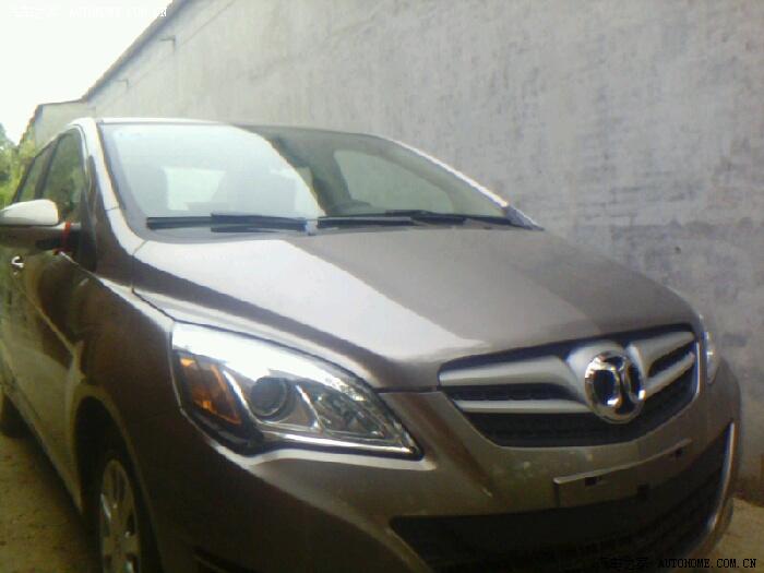

准确说拿到驾照五年没开过车,提到车后隔了一天就上高速回了趟老家,单程260公里,最高时速跑了140,回到农村老家后照的,还没牌照。牛人一个,自封的!嘿嘿
本人车是E130,去年8月提的车,到今天跑了10915公里了。上图自己在公司洗车时留下的靓影;下图,平均油耗,新鲜出炉的照片哦~~~~

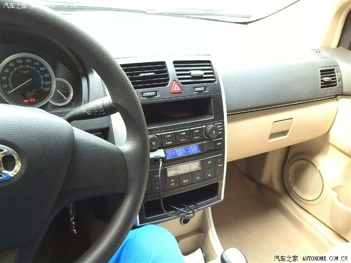

平时听音乐插的U盘,迷你酷豆,如图,某宝买的!20多块钱,小巧玲珑,就像刚认识女朋友的时候,他的XX

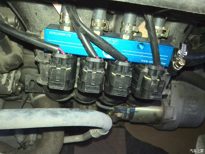

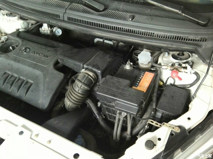

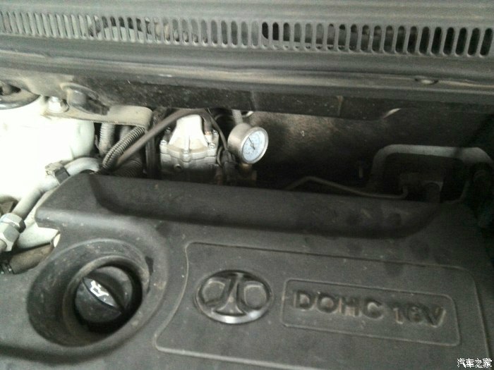

改气后发动机内全景,还算整齐

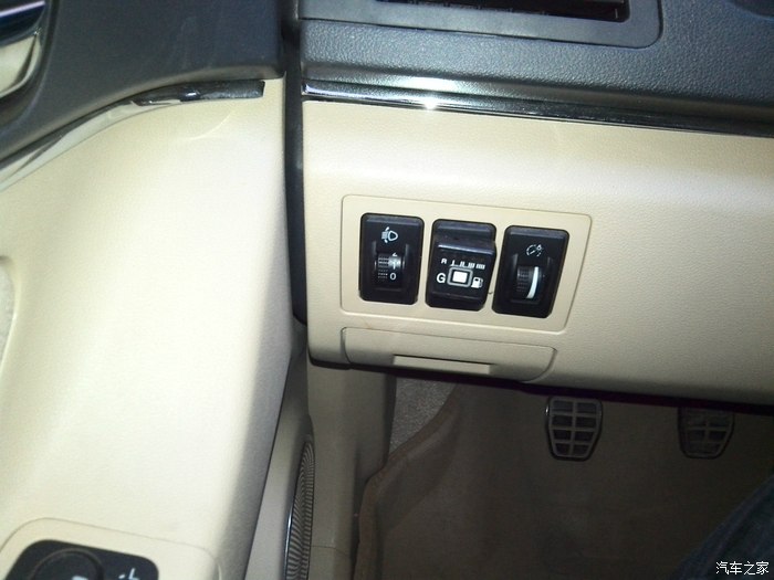

切换按钮安装在方向盘左侧,正好有一个闲置位置,亮度调节和大灯高度调节中间,P
er
fe
ct

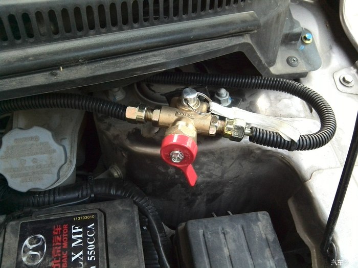

加气阀,应该是个三通,三通,你懂得

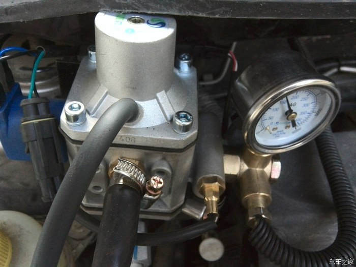

调压阀,顶着上边了,都变形了

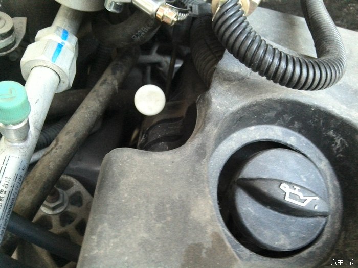

发动机照被裁掉了一块,安装的时候装不上,我见别人改的都没裁,上图
没错吧,安装在里面,看起来整齐多了,改装前给我看的图片就是这样子的,到了给我安装的时候就变了,还说装里面调节不方便。

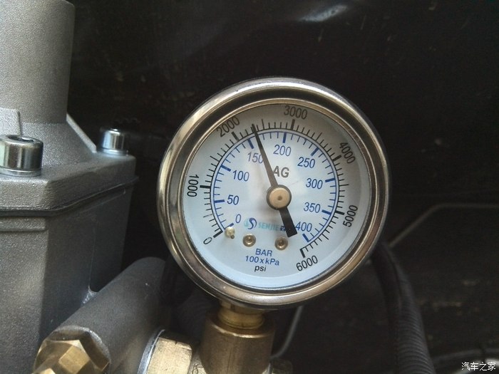

压力表,今天跑了30公里,压力降了一点,要是不降多好

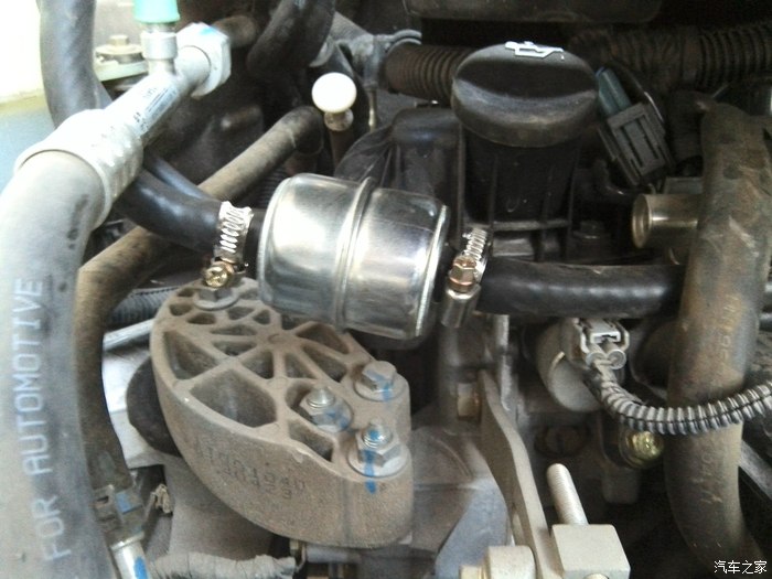

滤清器,这个是滤啥气的?天然气还是啥?我也不知道,说是5000-10000公里更换一次,价格25元
细节,打开发动机盖后看到的,看起来有点乱

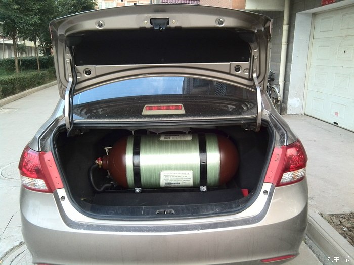

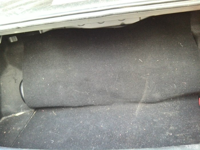

后备箱图片!
其实我是这样子的,固定的稳稳的

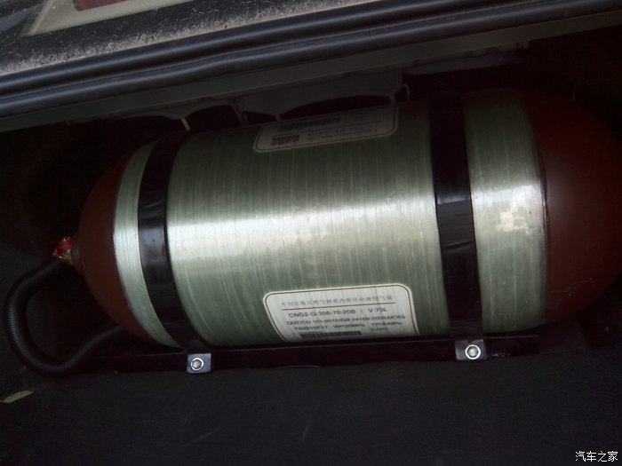

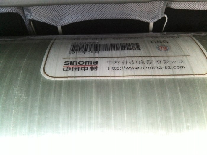

中材的罐,质量还可以吧,装的时候说天海的更贵,贵个几百块。

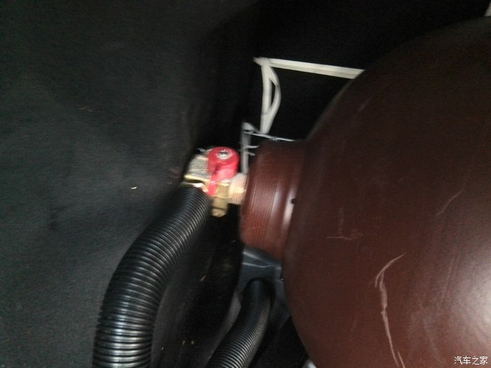

总阀门,万一漏气就关他,没有泄漏报警装置,全靠鼻子了
70L罐,装上去尺寸刚刚好,70L哦!!
来个远的,再看看。确实是刚刚好

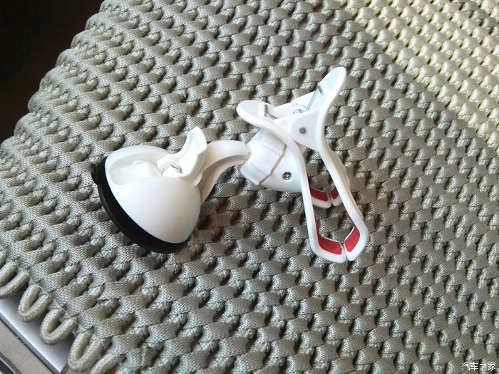

手机导航神器,每次出门用手机导航就靠他!!
导航的时候没电了,咋办,不怕,咱还有这个,万能的某宝啊,真是要什么有什么!!!马云你好棒!!
