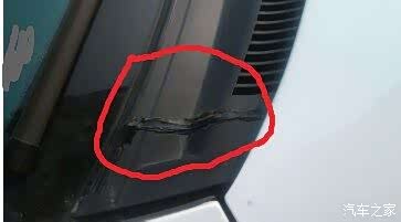

正在输入8818 2015/12/29 10:15:13 发表在 28楼
异响成功解决

正在输入8818 2015/12/29 14:19:05 发表在 30楼
漏风 ,封死即可

正在输入8818 2015/12/29 14:36:43 发表在 33楼
你可以用胶布先粘上看看还响不响,是不是跟我是一样的问题

正在输入8818 2015/12/29 14:42:59 发表在 35楼
照片在32楼

正在输入8818 2015/12/29 14:49:49 发表在 39楼
红圈处
