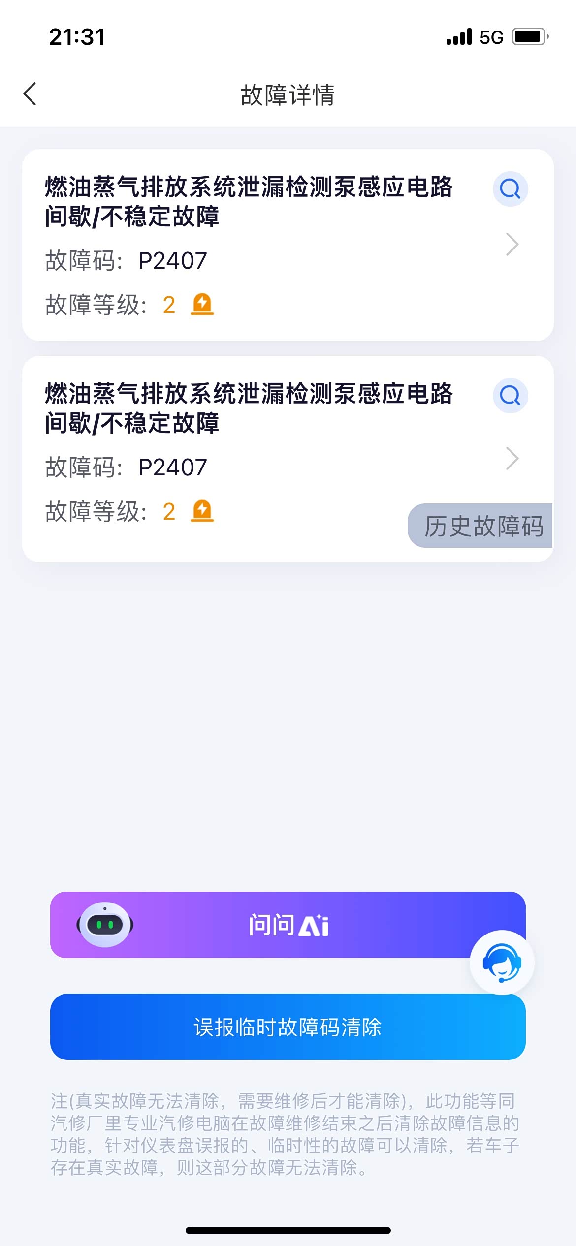

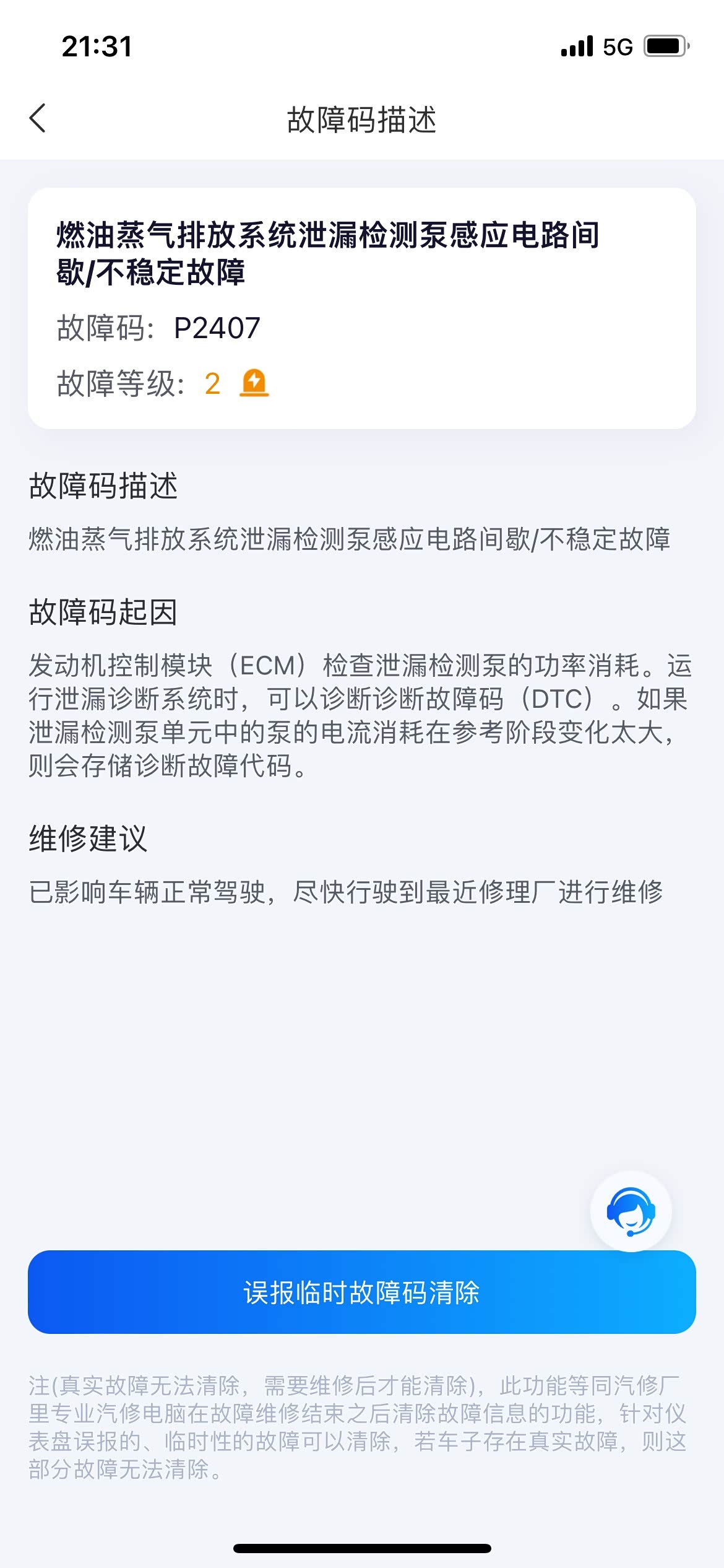

自己用万车宝OBD检测,读取故障码线上P2407,燃油蒸汽排放系统故障。咨询专业人士,大概率是碳罐上面的诊断泵坏了。

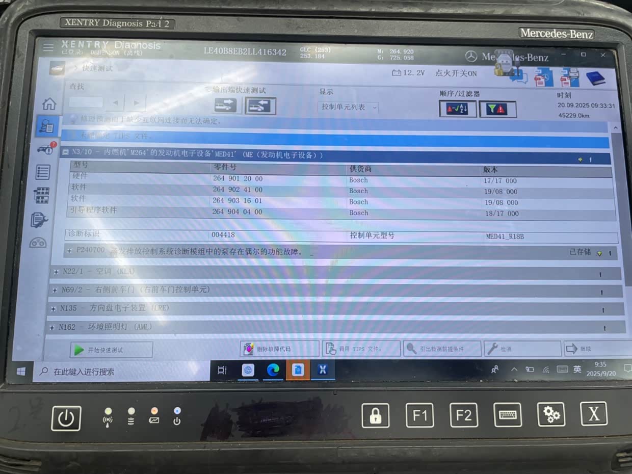

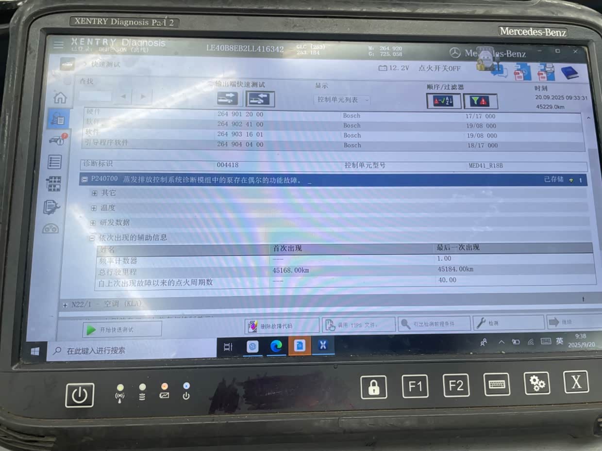

4S电脑读取故障码P240700,蒸发排放控制系统诊断模组中的泵存在偶尔的功能故障,进一步确诊就是A101模块的问题。这玩意儿就是国六的车型上才开始有,国五车的碳罐上就有个海绵的滤芯。当时我在车间跟师傅聊天,师傅说也可以先消除故障码再跑一跑看看。我想,来都来了,反正过保后在4S检测后不维修也要收费650元,不如直接换件了,于是让师傅报价更换。

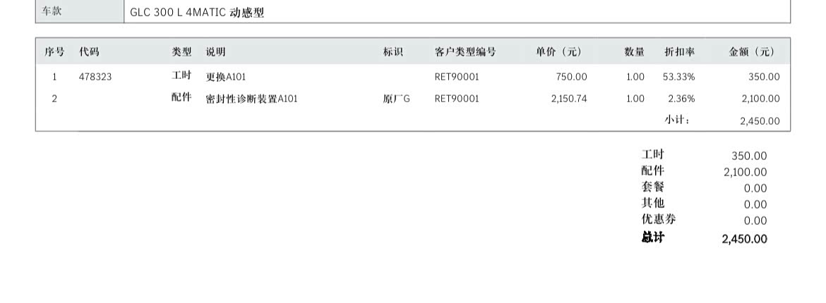

4S报价,配件2151,工时费650,总共2801,跟我提前了解的价格差不多,没有很离谱,价格在预期范围之类,找售后经理砍砍价,只能打九折2520,磨了一会儿,价格磨到2450,因为8月份在4S买保险送了1500的维修金,还要掏950,来都来了,换吧,于是开拆。

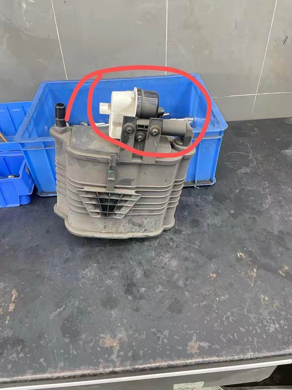

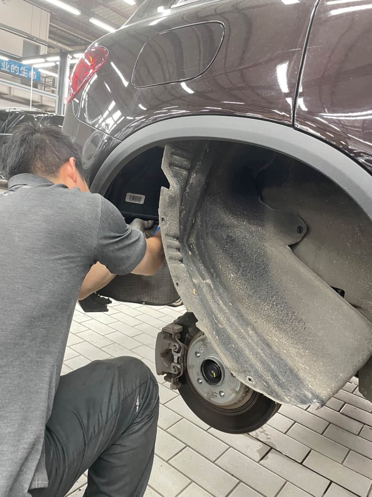

碳罐在加油口这一侧,拆掉右后轮,拆掉内衬板,很容易就拿下来了。

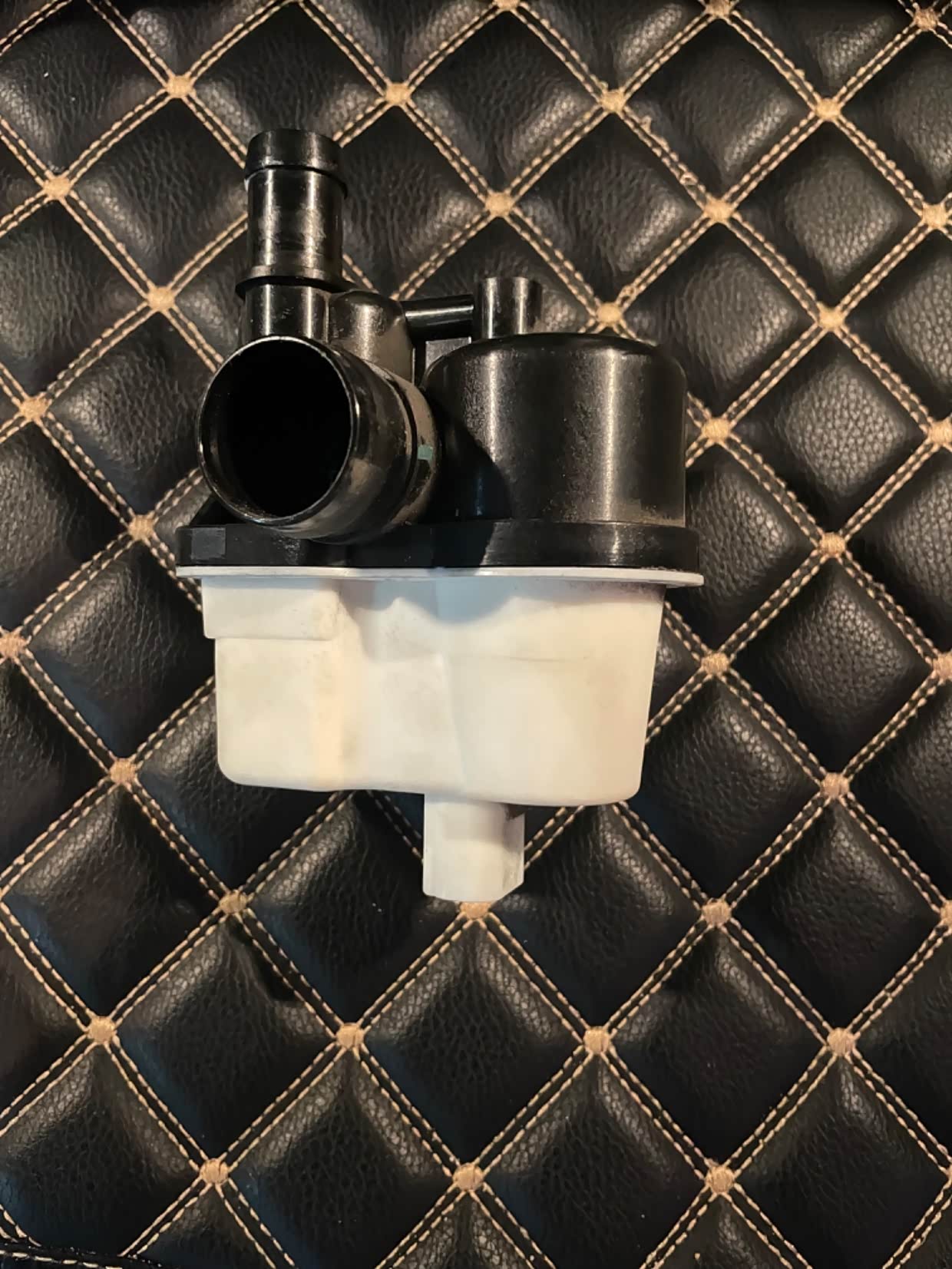

就是红圈圈里面这玩意儿,还好可以单独更换,不用换整个碳罐总成,下面的是碳罐,换总成的价格更贵。

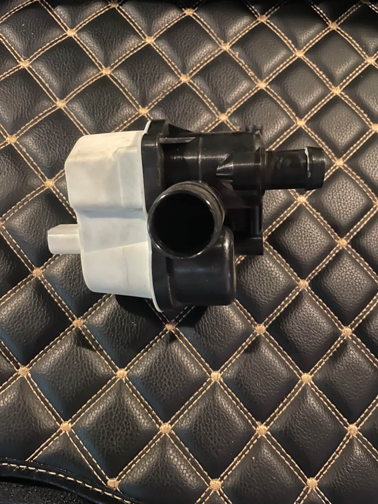

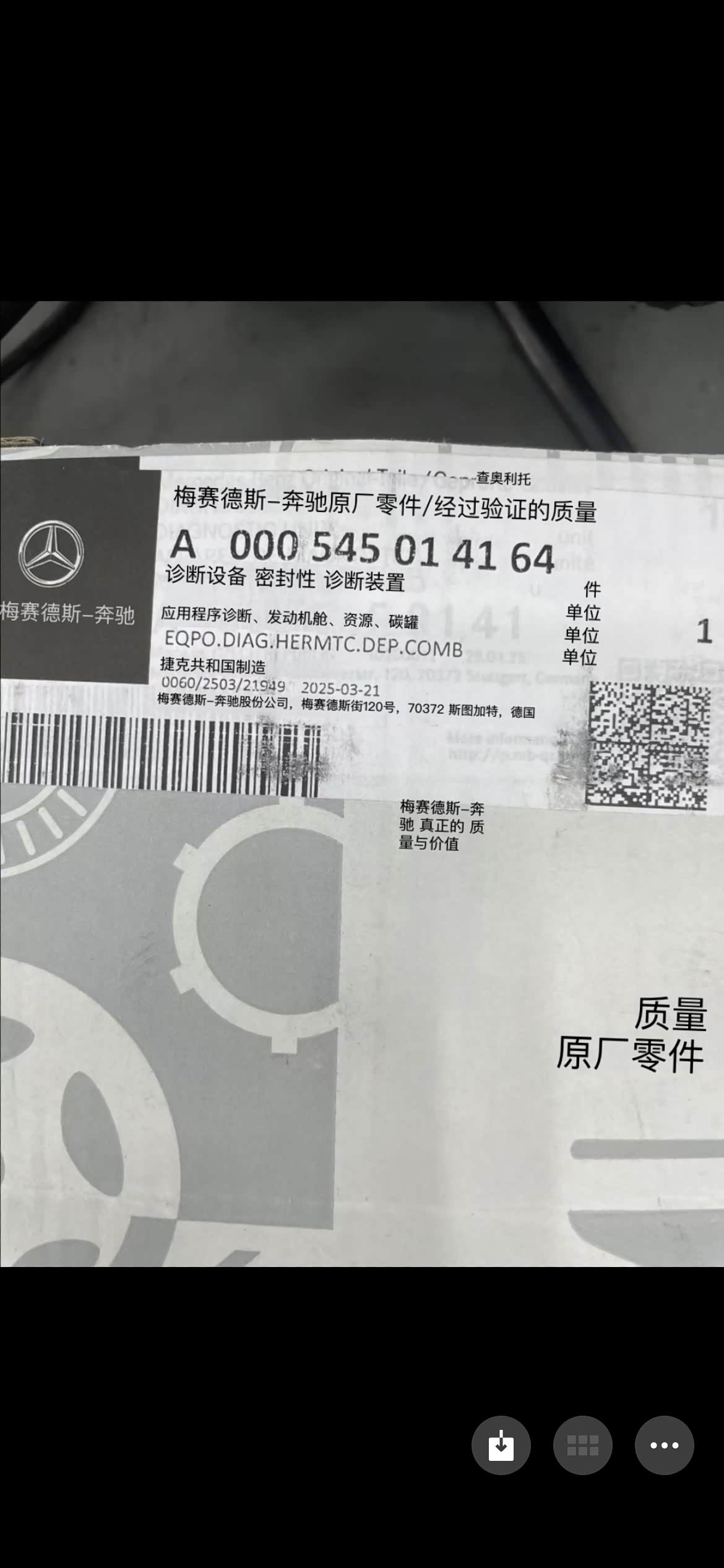

原厂配件来了,居然是捷克共和国生产的,就这么个小玩意儿,居然要2151,奔驰果然不坑穷人啊。但我真的也是穷人
换这个比较容易,奔驰4S的工时费真的也挺贵,拆装这个总共用时半小时,加上前面电脑读取故障码和报价半小时,总共1小时搞定。跟师傅聊,4S的电脑是租用厂家的,一年30万一台,这家4S总共租用了4台,一年租电脑费用120万。也难怪工时费要这么贵。
