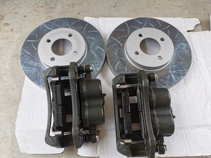

双活塞刹车钳和刹车盘

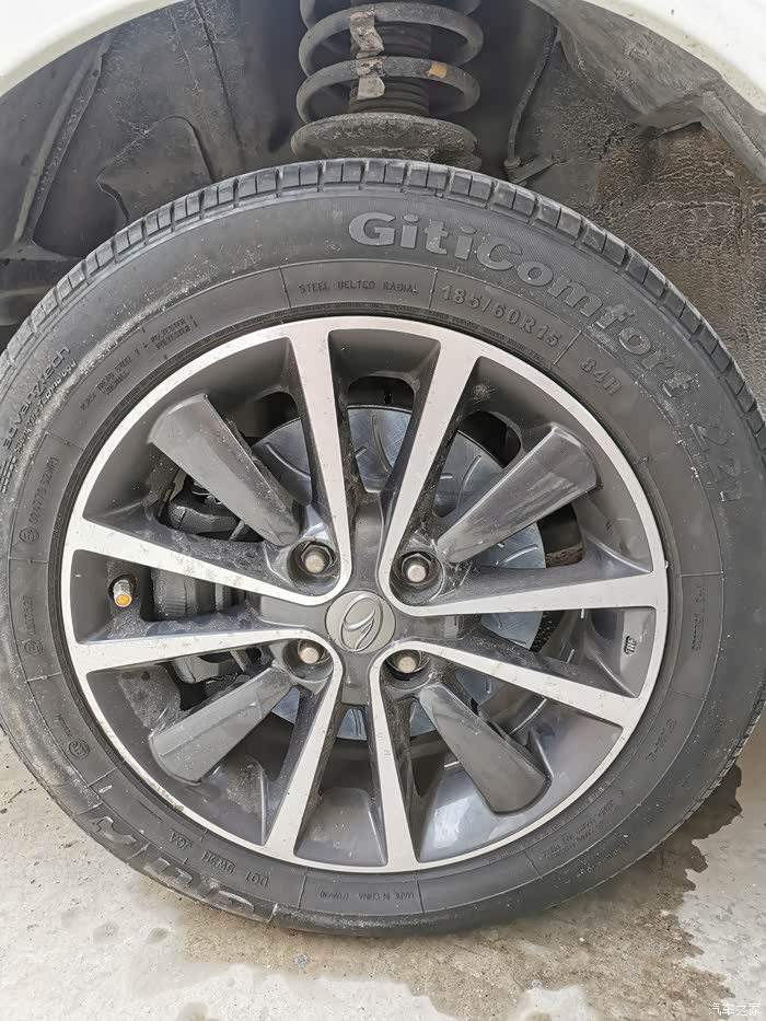

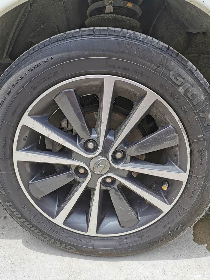

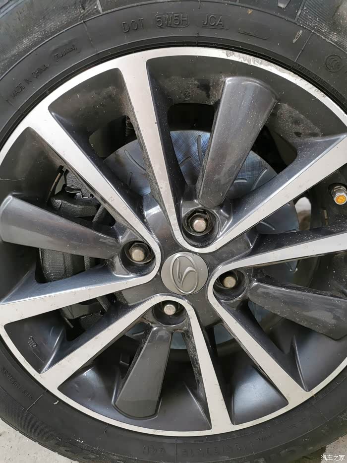

原厂轮毂和原厂刹车
间隙还很大

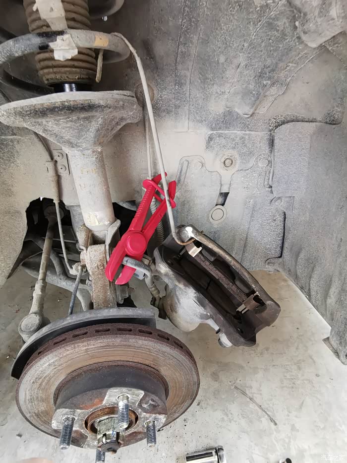

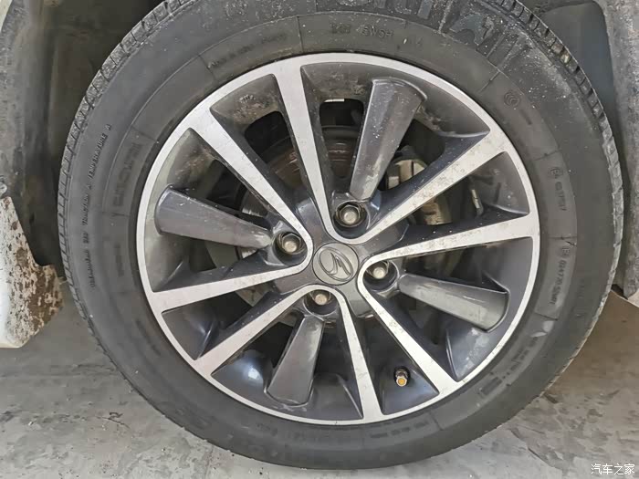

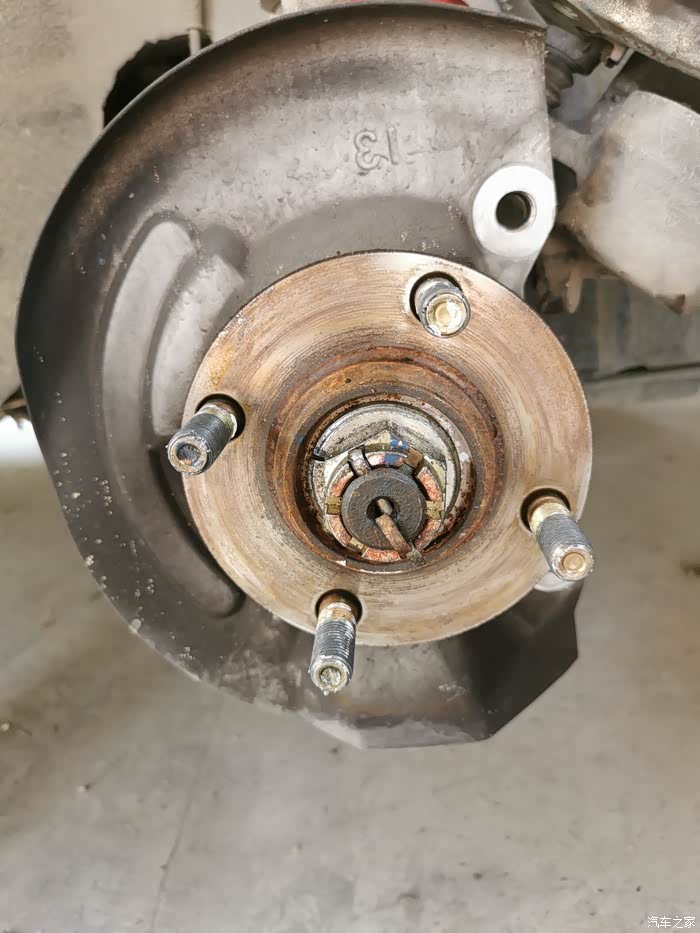

拆下轮子,准备安装

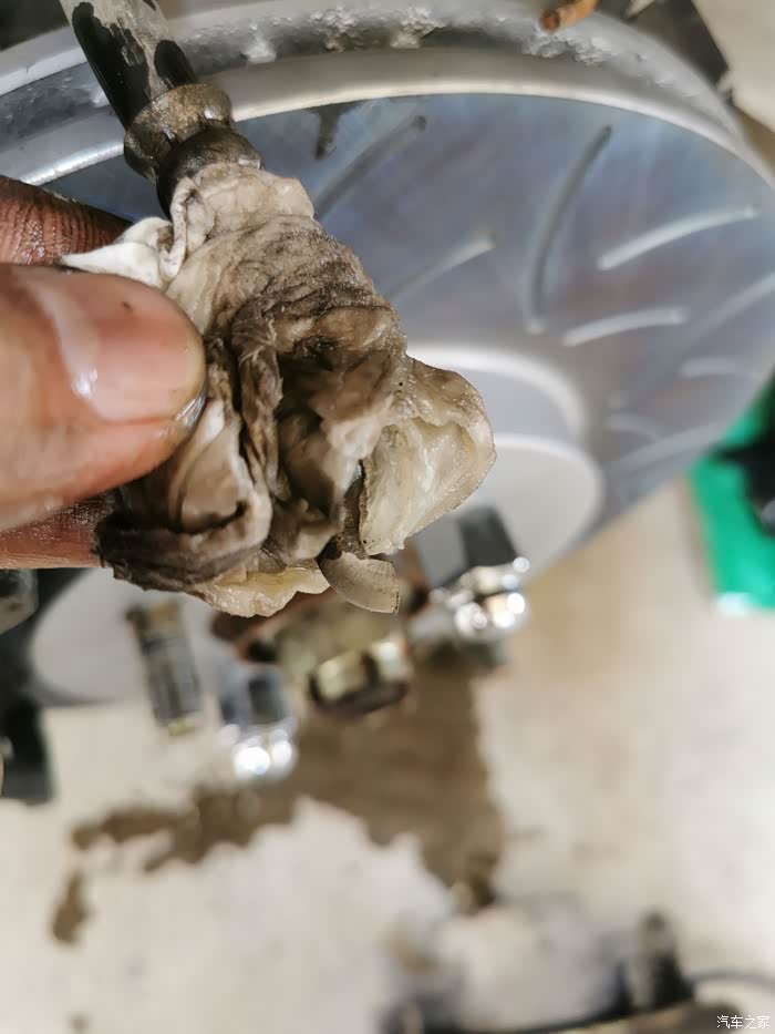

拆下原车分泵

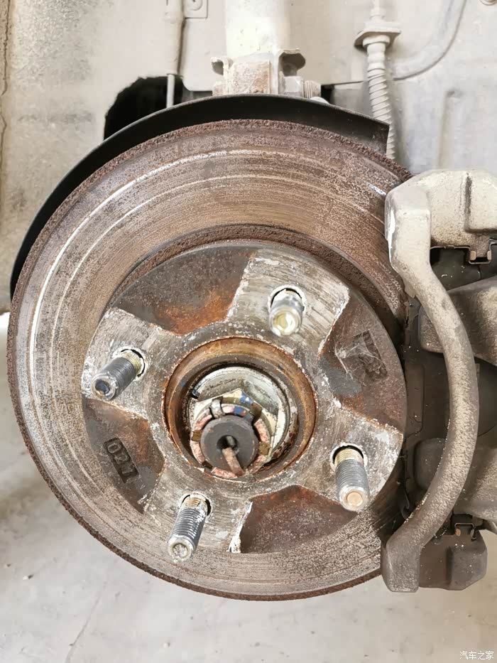

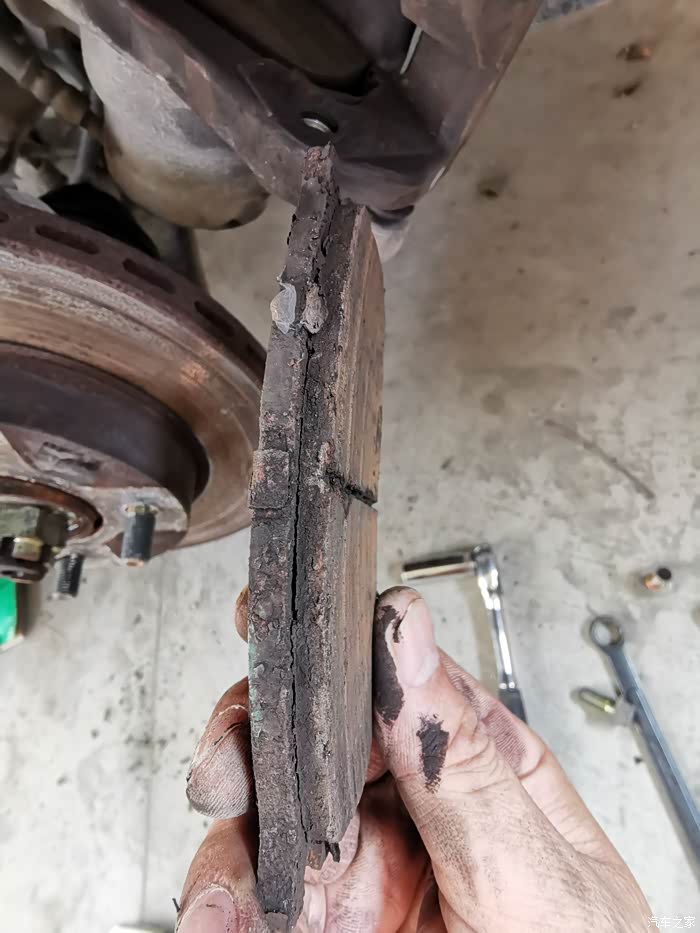

之前花了好几百买的刹车片,效果并不理想,刹车有时会异响,而且还伤碟
刹车片看起来有点脱胶了

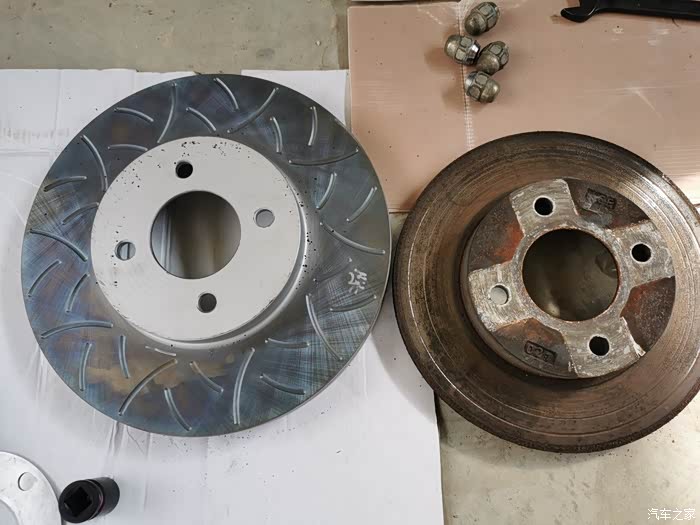

刹车盘被磨出了两条很深的槽

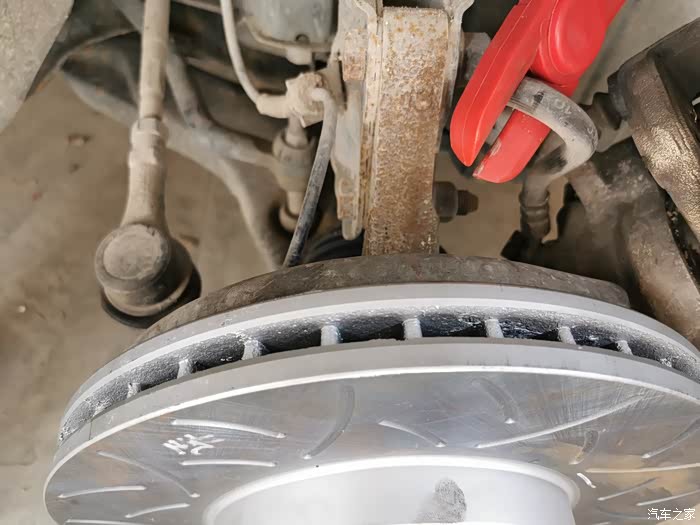

加大盘与原装盘对比

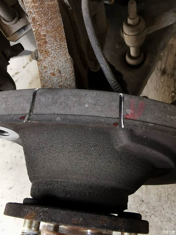

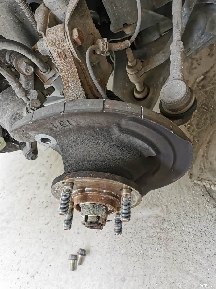

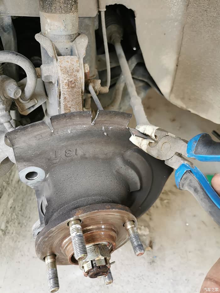

档板不够大,需要切割

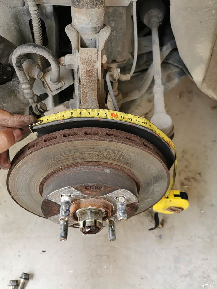

测量并画好切割点

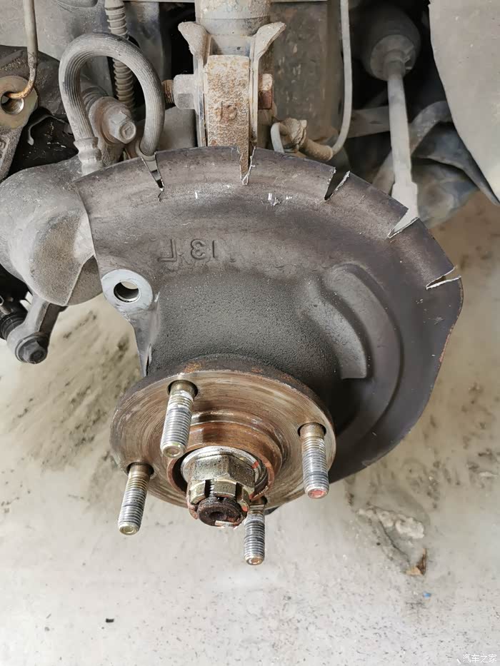

这里我给它每隔4cm切一刀,一共五刀
切完用钳子掰直即可

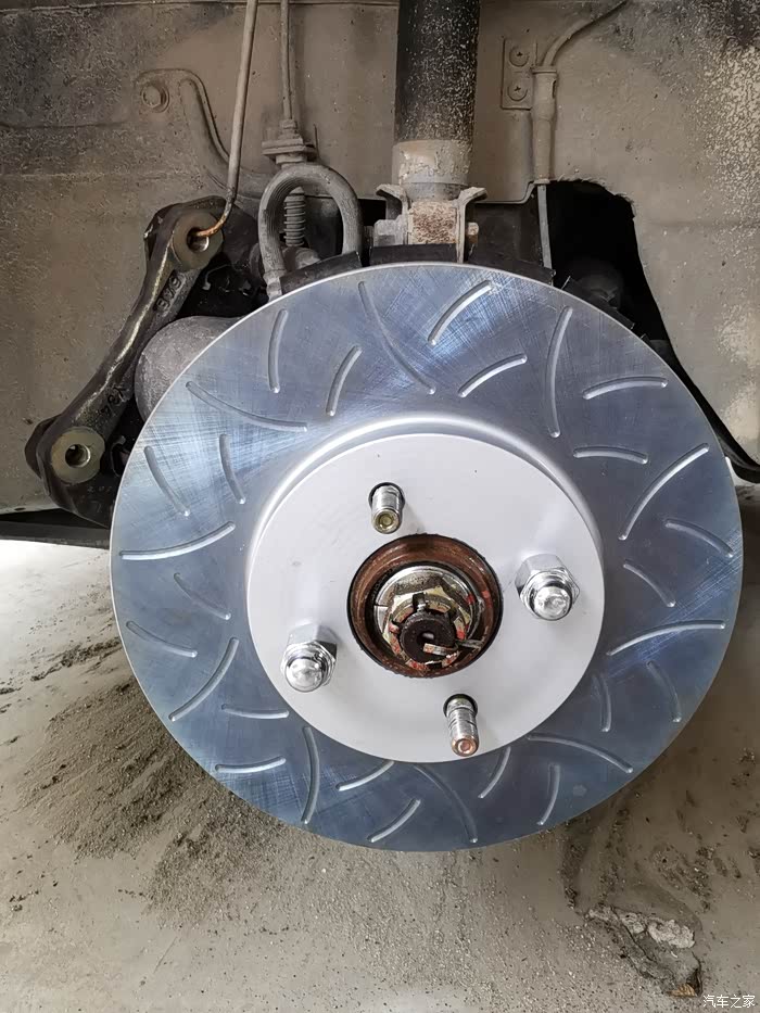

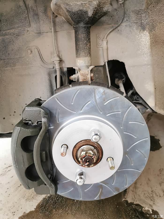

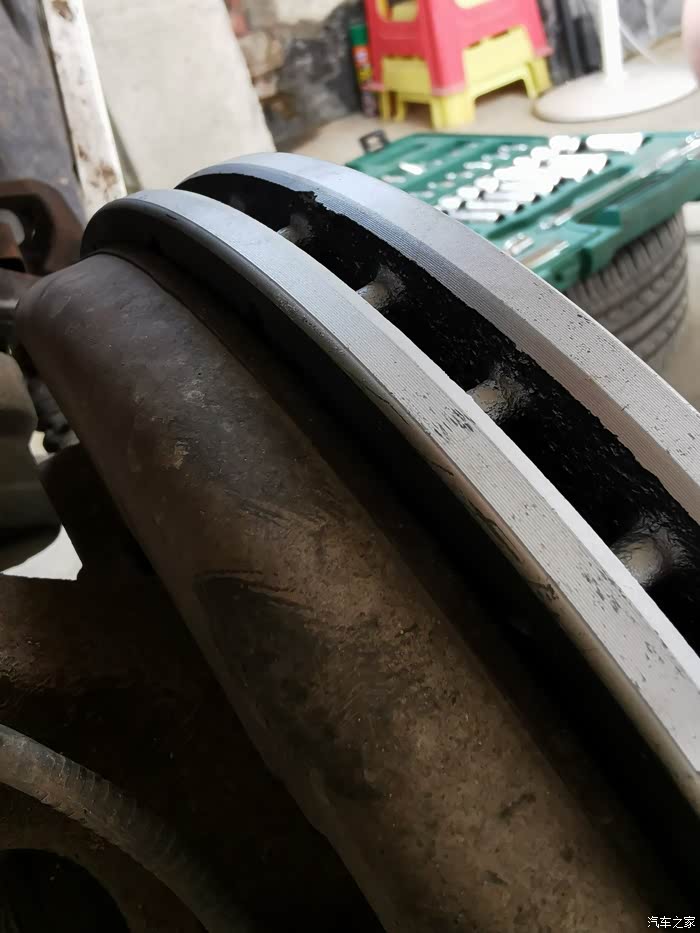

装上加大刹车盘

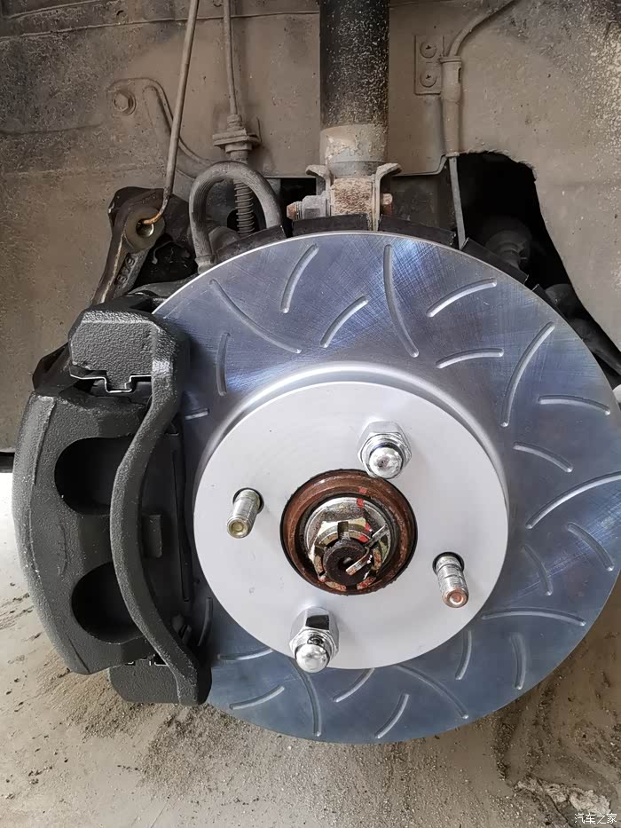

装上双活塞卡钳

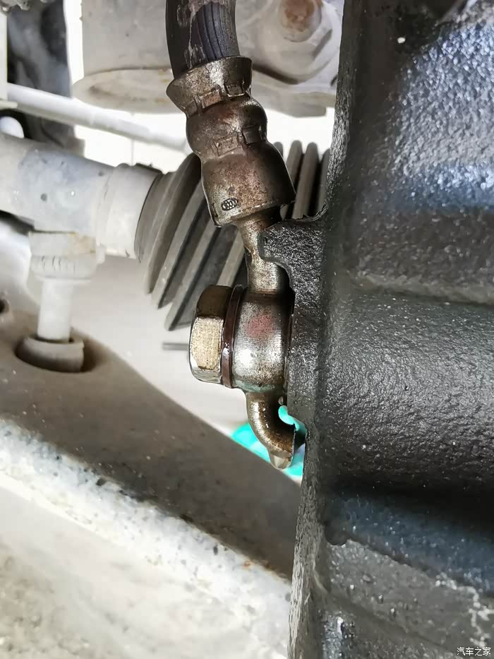

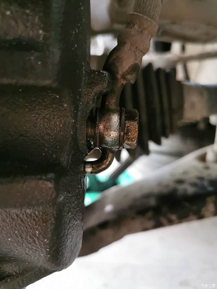

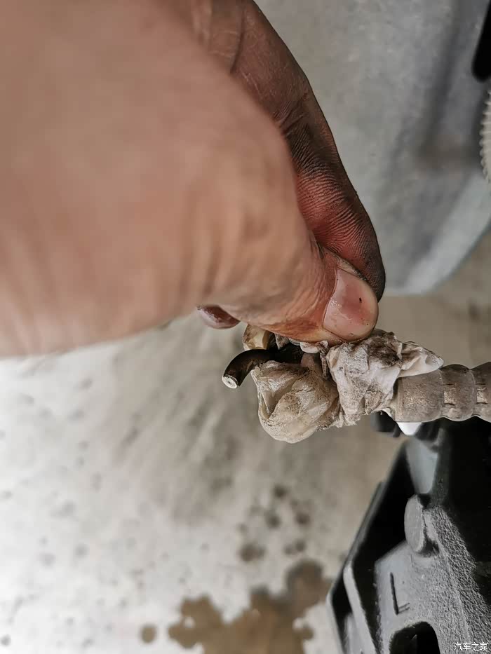

原车刹车油管定位卡有点长,需要切短一点
包好油管接头,防止切割时杂质进入
切短后的
装回油管螺丝并排空
现在已经全部装好了

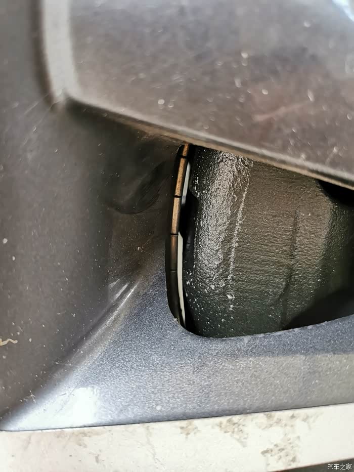

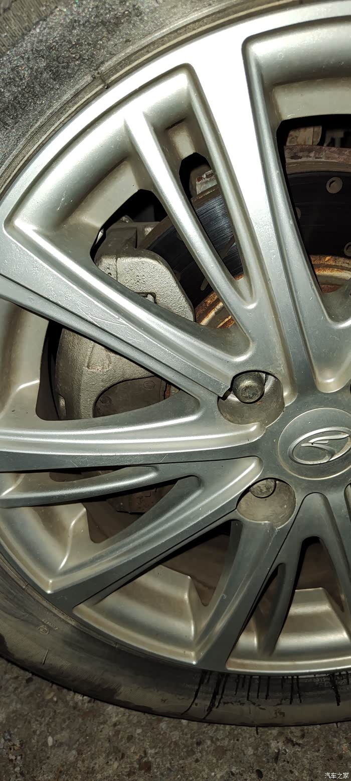

这是装上车轮后的效果,很饱满

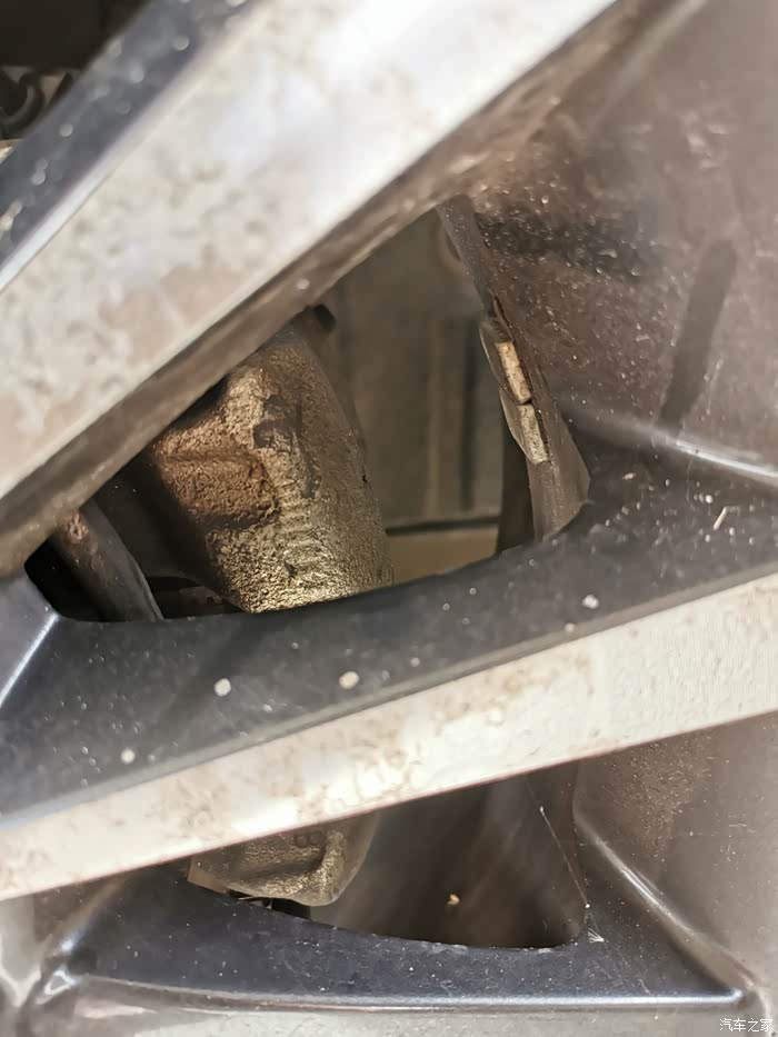

跟平衡块的距离目测只有2mm左右
