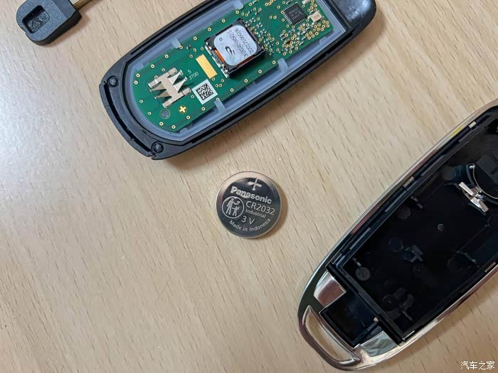

我一开始以为是要螺丝刀什么的,但其实不用,埃安这个钥匙设计得挺合理的,我们只需准备一颗型号为CR2032的电池。

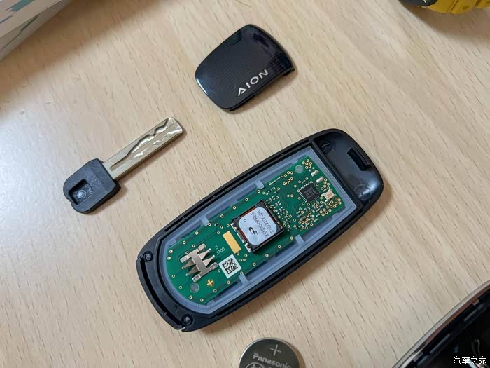

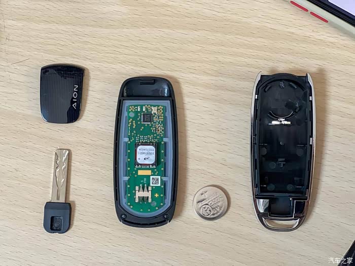

【拆卸机械钥匙】
我们先用力推出钥匙上黑色的盖板,那里是隐藏着机械钥匙,第一次可能要用指甲翘一下,推出后就能看到机械钥匙,拔出。

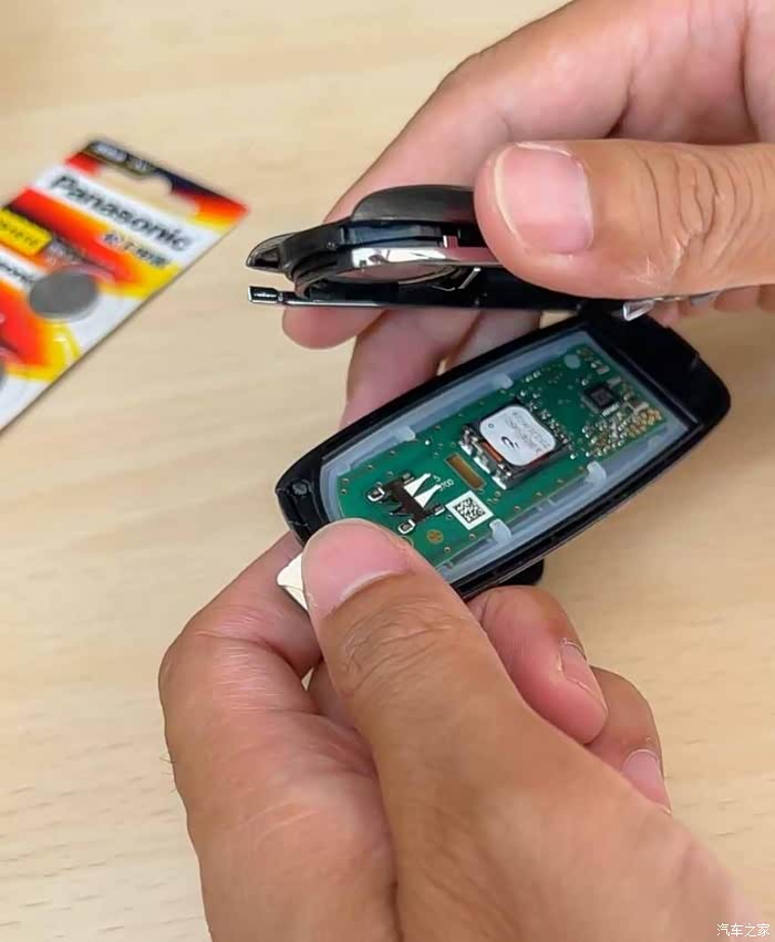

【拆卸电池护盖】
机械钥匙是可以用来撬开盖板的,找准缝隙用机械钥匙轻轻撬开,注意一定要轻柔,一定要慢,否则极易损伤盖板,造成不可挽回的损害。将盖板从钥匙本体上取下。

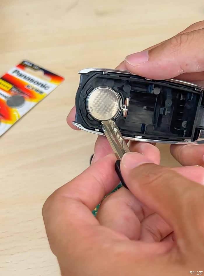

【拆卸遥控电池】
用机械钥匙就可以去撬动电池,动作要轻柔,轻轻往电池的缝隙塞进去,一撬即可,注意我们的电极是上负下正。

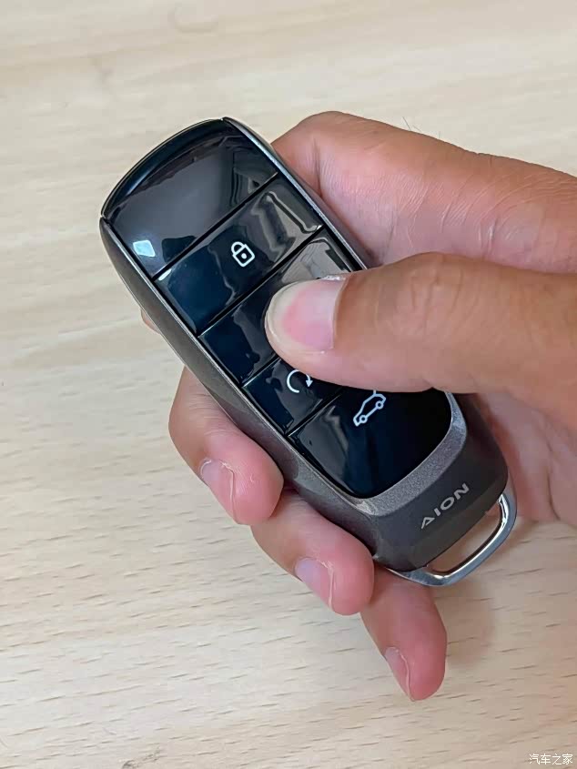

检查一下所有按键看是否正常工作。
