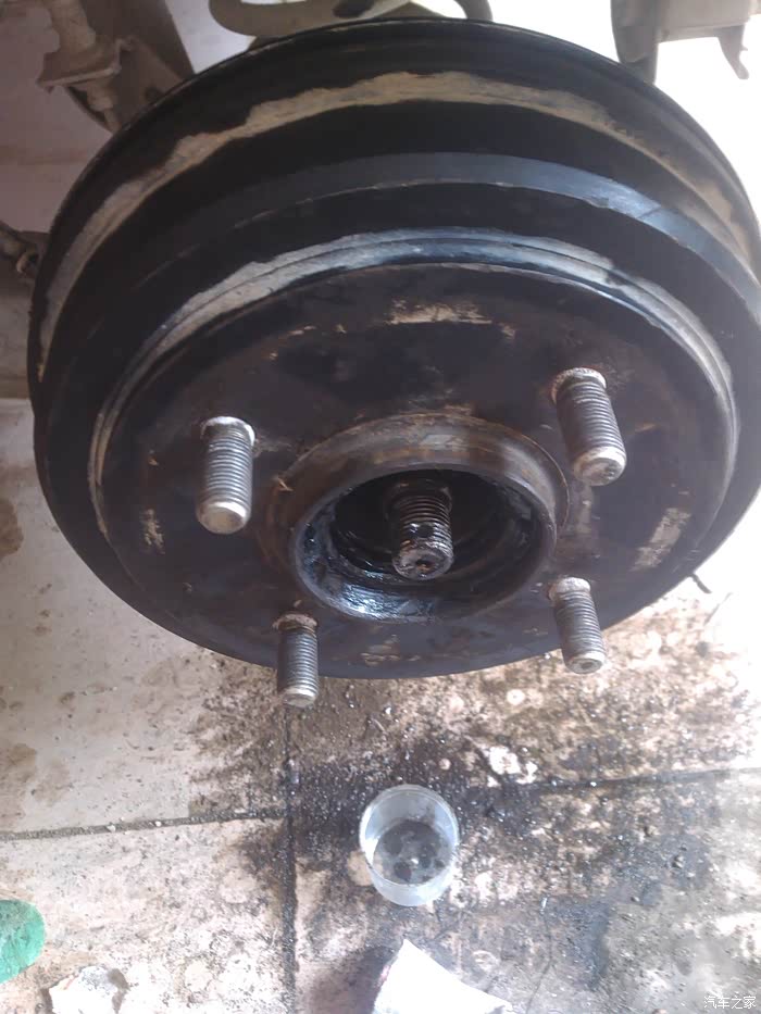

车子快要年审了,总感觉后轮刹车不给力,于是在一个阳光明媚的日子了,根据论坛里的方法,打开了后轮毂盖,查看,有一边已经很薄。于是在天那水那购回了刹车皮。准备日后更换。
大家可以看到,右边已经很薄了 。该换了。

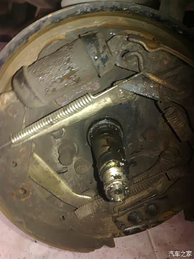

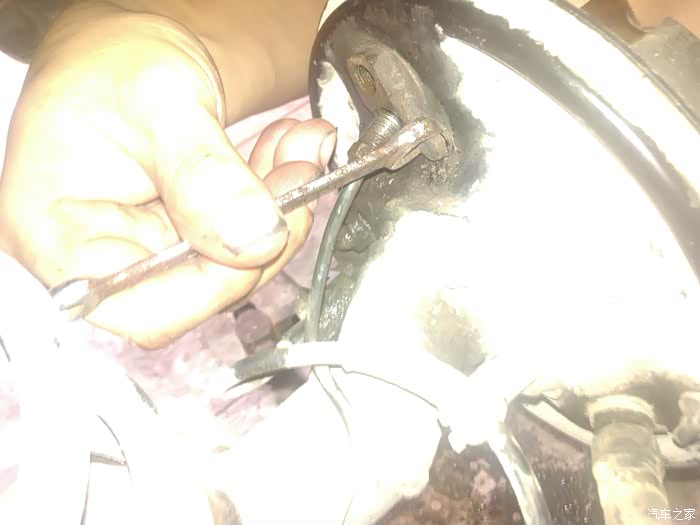

今天,买的刹车皮回货了。 我立马动手,换上。中间的艰辛,可谓是难。最难的是如何挂手刹线。由于没有人指点,费了好大劲才挂上去。
这是装好后的样子。一个人做,没有多拍。

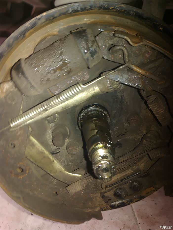

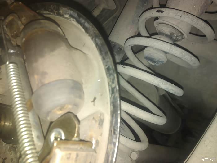

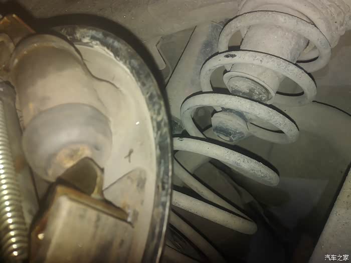

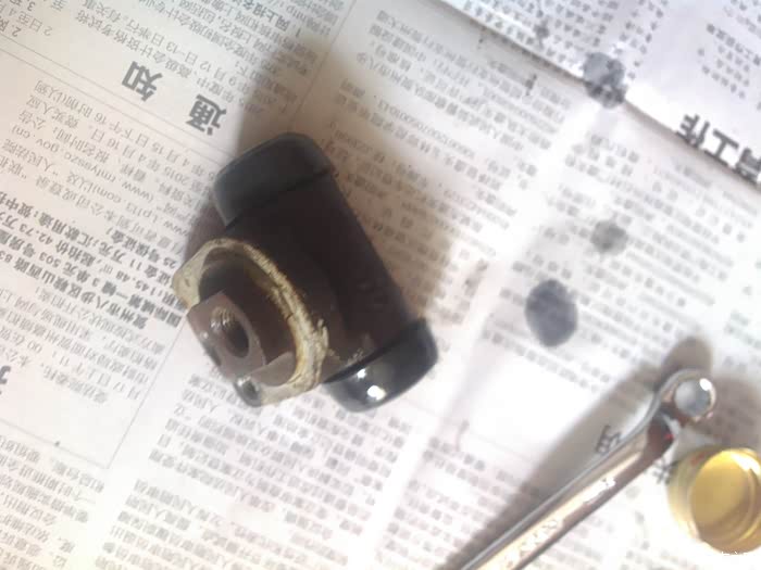

可是问题来了,不管怎么装,外盖都不能正常装上,总是一边凸出来。没办法归位。仔细难查,原来是分泵有问题了,一边锈死了,压不进去。
就是这一边,另一边是能活动,上面的油是我没有装刹车皮之前挤出来的,不是漏油。

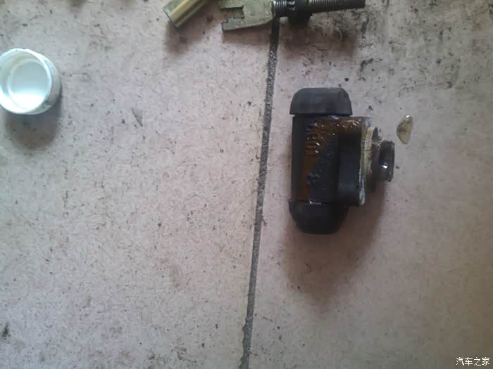

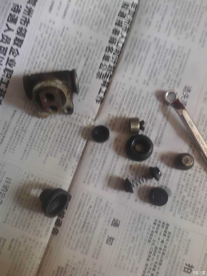

分泵这东西,我见过别人拆过。里面结构很简单。心想能不能修复呢?只要皮封没有坏,按理说,能。只要把铁锈打磨去,加上润滑油,应该没事。动手吧。我拆,我拆。。。。。。。

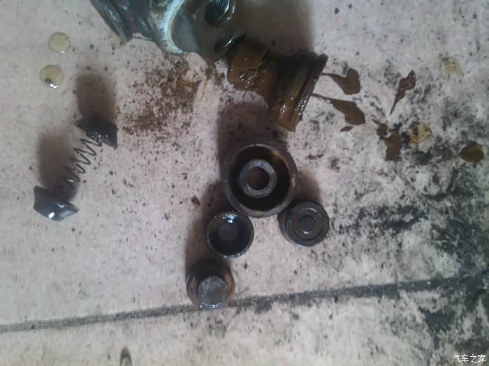

好多铁锈。

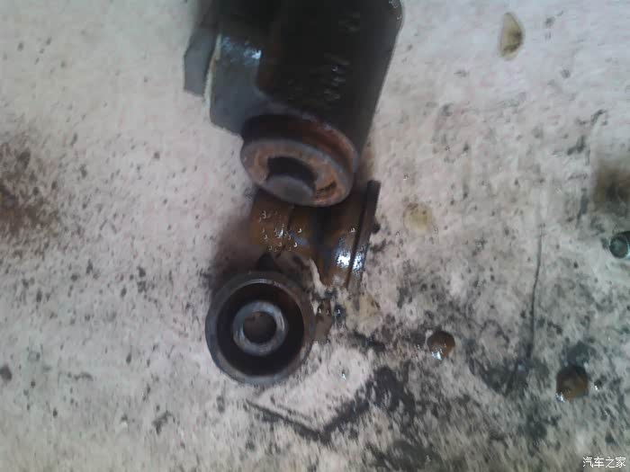

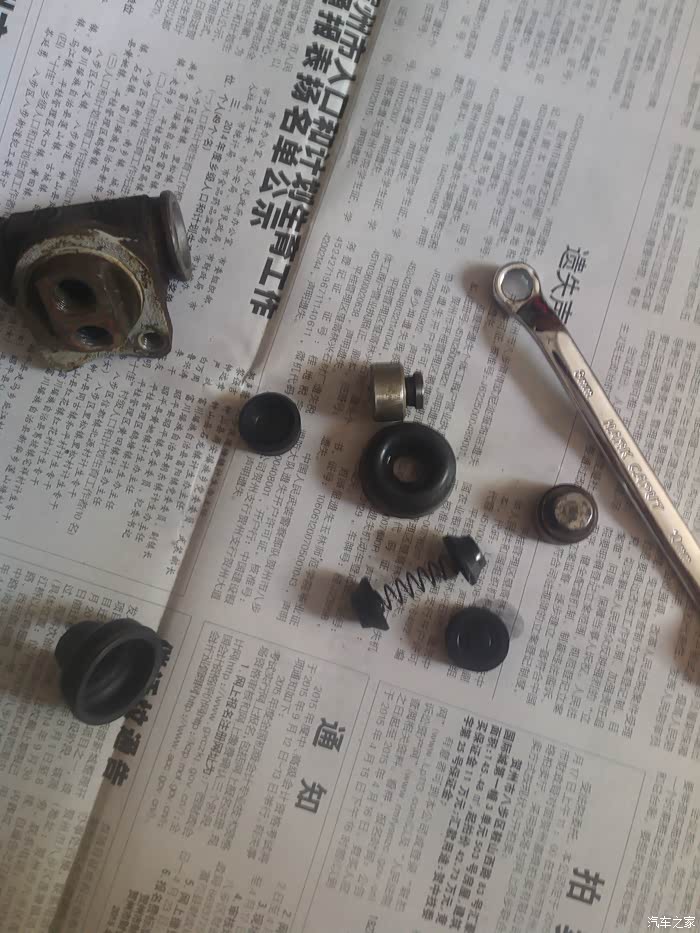

继续拆,先拆包皮,把能活动的先取下。锈死的,你是取不下的。哈
找一根铁和一把榔头,从生锈那边往里打。出来了。
皮封好好的。

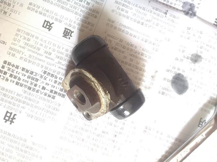

接下来,就是清洗打磨,沙纸最好用500左右的。
沙纸打磨后,就是这样了。注意,泵里面也要打磨,打磨后,里面很平滑的。

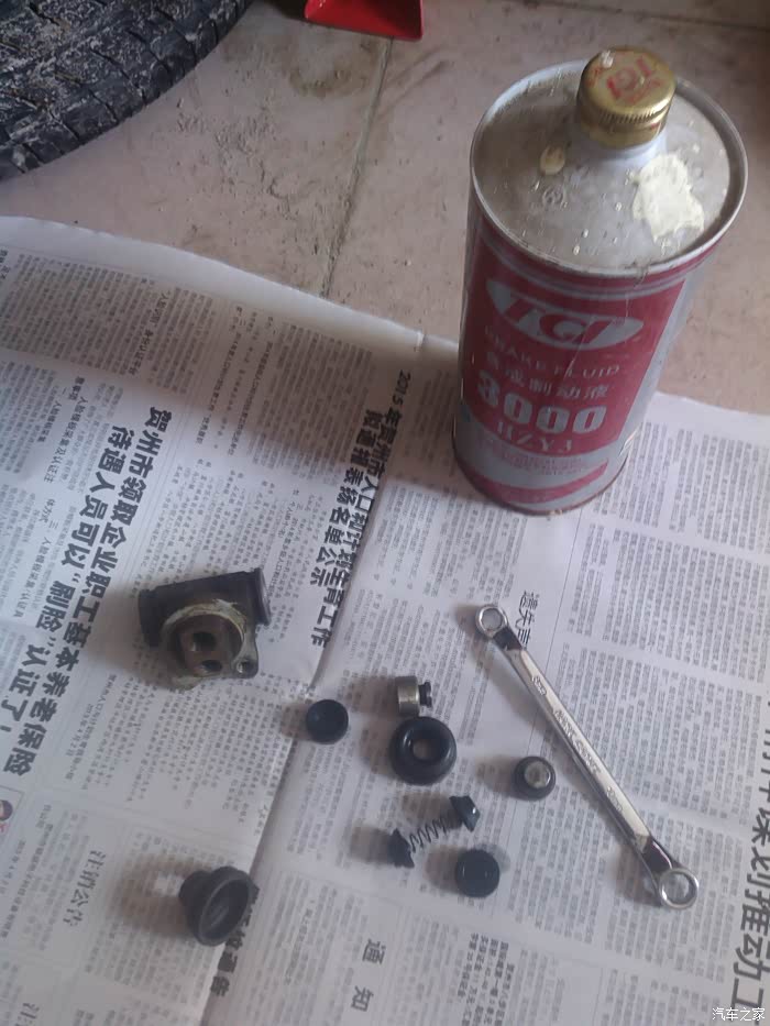

加点刹车由润滑一下。
反序安装,完好如初。哈哈。

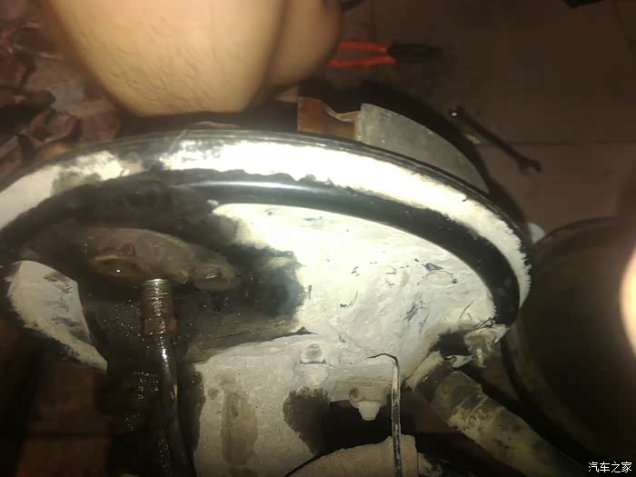

安装完毕,最后是排空。没人帮踩刹车,只能这样了。
踩几脚,后用它来顶死,再下去放刹车油。
