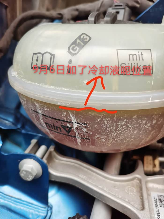

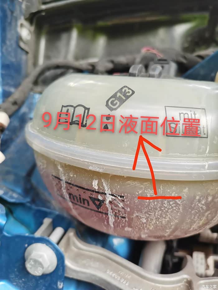

查查有没有哪里漏水啊

检查下水泵与节温器吧,奥迪曾经因为这个召回过,都是三代EA888!同事的A6最近因为节温器渗漏索赔过。
