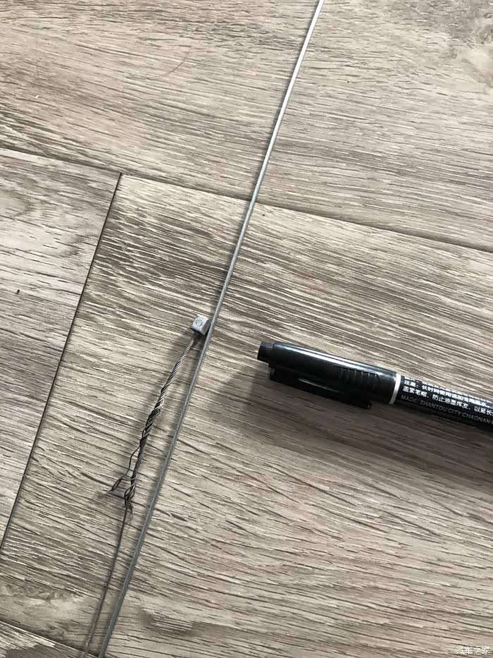

前一段时间左后窗玻璃升不到顶,用手使劲拉都升不上去,刚好那段时间又下雨,急死了,打电话问师傅,说是摇机钢丝花了,没办法只能开修车场换了,知道贵,没想到买个拆车件包工时去了400大洋。心里不爽,二手的还那么贵,决定自己穿钢丝。以前论坛说过电瓶车钢丝可以穿,先从某宝买两条电瓶车钢丝,不到5块。
买的电瓶车刹车线,两条不到5元,后面发现这线的固定头偏大,只好磨成四方的,磨小。线径1.5是刚好。实际上自行车的变速线固定头小,线径小更好穿。

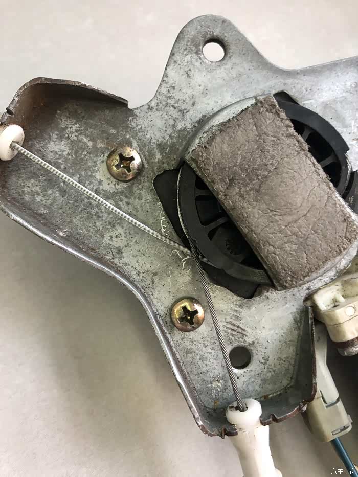

拆下来我摇机,线断了只剩最后一股。断线又绞在一起,卡住了。
量好原线长,原线长82CM,

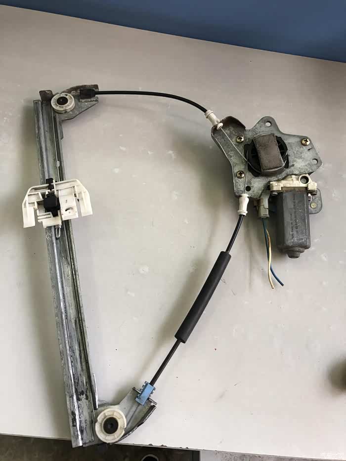

比好,在新线上做个记号,等下就卡在这位置,不能太长了,钢丝松了也没用
穿线,原车钢丝比较软,新买的较硬

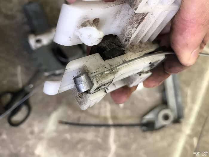

线头用铝扣固定,多余的线剪掉
效果
线头留一点,才好拉线卡住
卡上,这花了点工夫,使劲拉,不好卡
