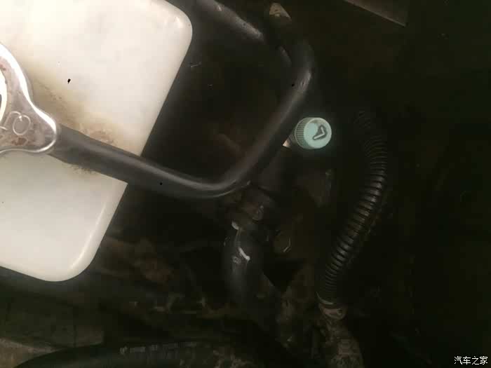

第一次从拿车到没有冷媒才两个月,检查不出来哪里漏,加雪种继续用。第二次在加雪种后三个月又漏完雪种,继续检查,检查了几天还是找不到露点。于是拆完整套空调系统泡水找到了露点,索赔空调压力开关一个,加雪种。以为可以了,结果过完东天第三次漏完雪种,都快过保了,还差十天左右。继续检查还是找不到露点,我发飙要技术总监投诉,索赔一个压缩机!换压缩机后第一次感到这车的空调原来可以制冷效果那么好,都有点冻了。好,没想到才两个星期,行车中突然不制冷,靠!依然是雪种漏光!今天第四次又来检查,十分钟检查出来又是空调压力开关漏氟,漏很快的那种!丢那星!过保了!不能索赔要掏钱了!现在等待中!什么时候给我消停啊
