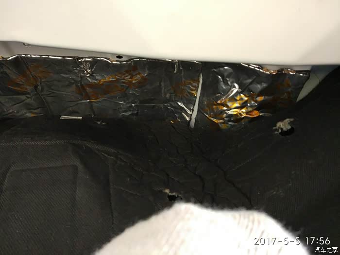

打开机盖、拆掉上面的三个盖子,拆掉的螺丝可以放在止震板那个箱子里。两边盖子的白色圆圈铁片螺丝一会要替换下面防火墙的黑色圆圈塑料螺丝。

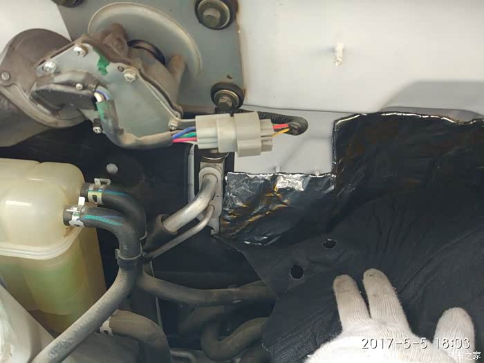

尽可能的把原厂这个黑色的海绵往自己这边拉,留出空隙才能把止震板、海绵塞进去,雨刷电机下面这一处,我是直接剪开的,口子大方便作业,车友们说我太暴力,这车是自己的也没什么心疼的。注意:带手套作业。
我是找了个台阶,方便我站在台阶上作业,还要趴在发动机上面,所以穿了褂子。
开始贴止震板了,竖着一张正好下面抵到海绵边缘,压紧。
排列整齐,我这是贴了两层止震板
边缘部分及拐角处不好贴,要剪好形状拼接成一个面。
雨刷电机下面这里,尽可能的把钢板贴满。

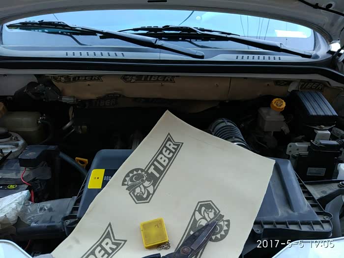

止震板贴满之后,再贴买的吸音棉,这个吸音棉太软了不好往下塞,注意不要让它自己互相沾着,沾着就拽不开了,可以先把背面贴纸下面撕开一半,拿着下面两角边缘顺着防火墙往下拉,贴好。
一把剪刀、一卷尺子,方面测量剪裁。
