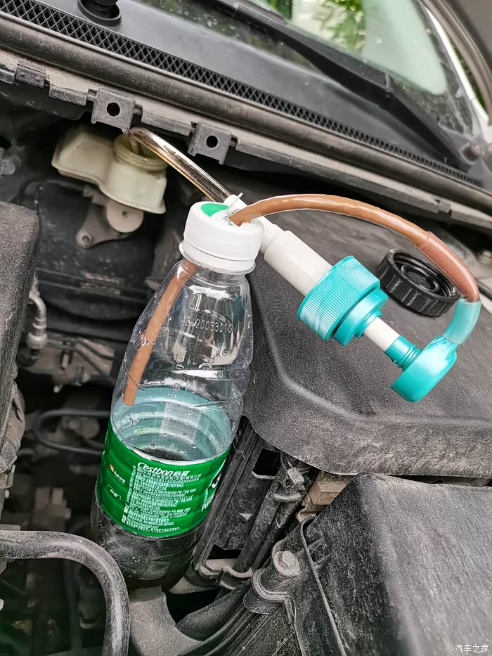

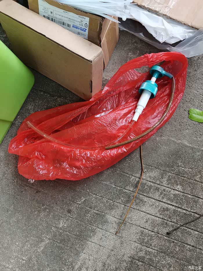

用到的抽油加油工具,洗发液的,一般都容易找,另一头加了个网线壳,一头是PU气管 8*5的,一般工厂都有这种管子
排油管试试大小,也是8*5的PU气压管,顺便试了下呆头板手合适不,最终用到的是后轮10MM呆头扳手,前轮9MM呆头扳手,拧排油螺丝的时候,有套筒的话,用套筒拧松最好,紧的时候有排油管阻挡,先用呆头扳手预紧,拨掉油管然后再用套筒拧紧,没有套筒呆头扳手操作起来麻烦一些

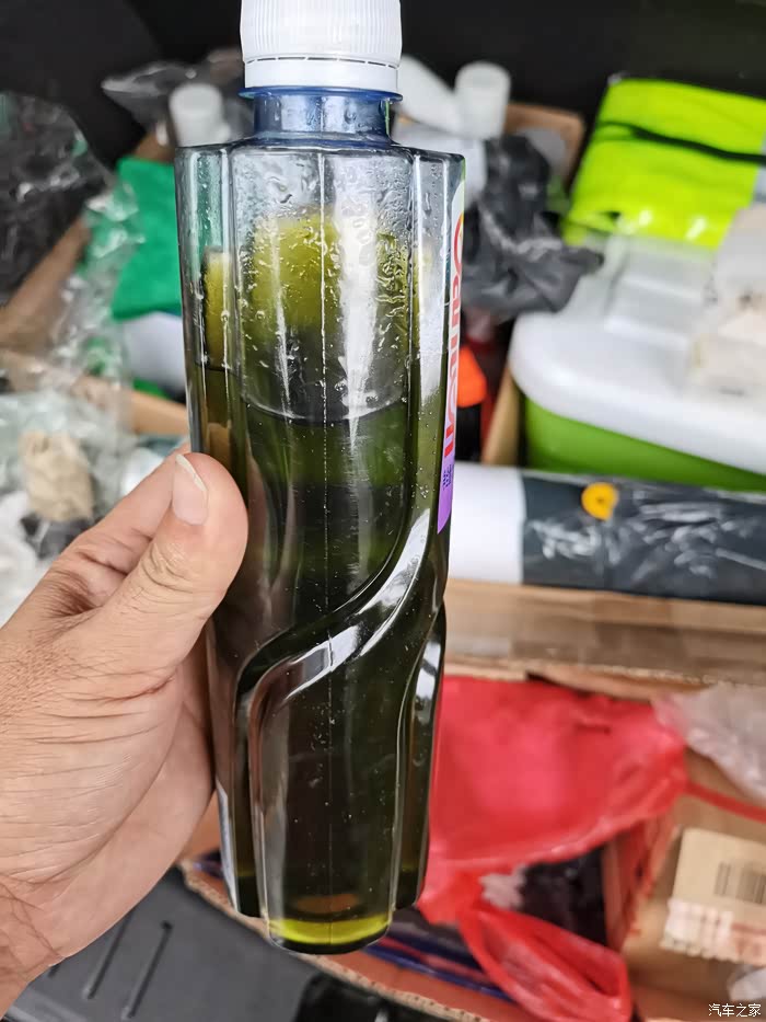

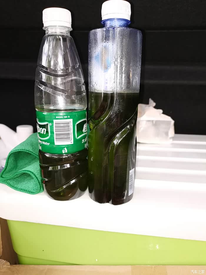

开始抽旧油,抽出来的油墨绿色的,拿到车就感觉刹车太软

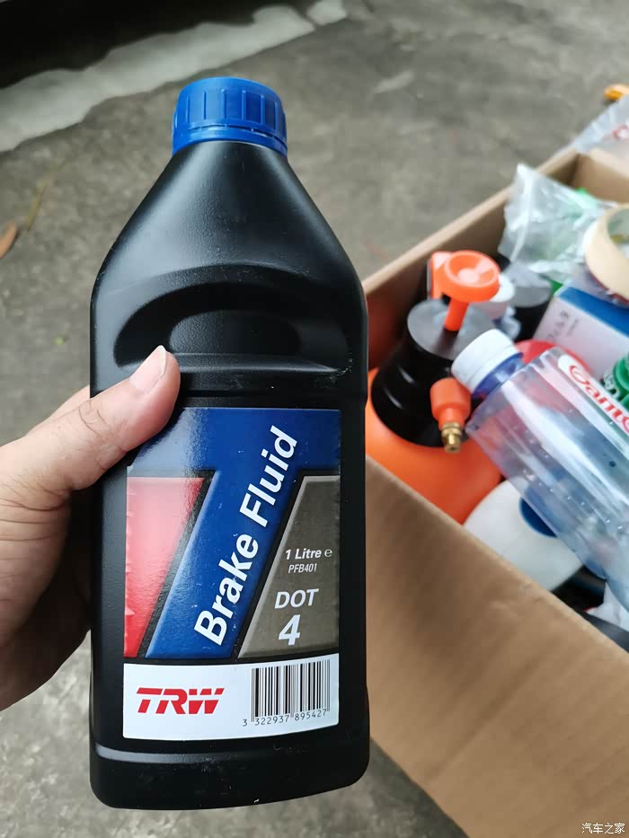

新刹车油,去年才49一瓶,今年买89了,狗东上面,因为去年换307还剩一点点,所以就买同样的

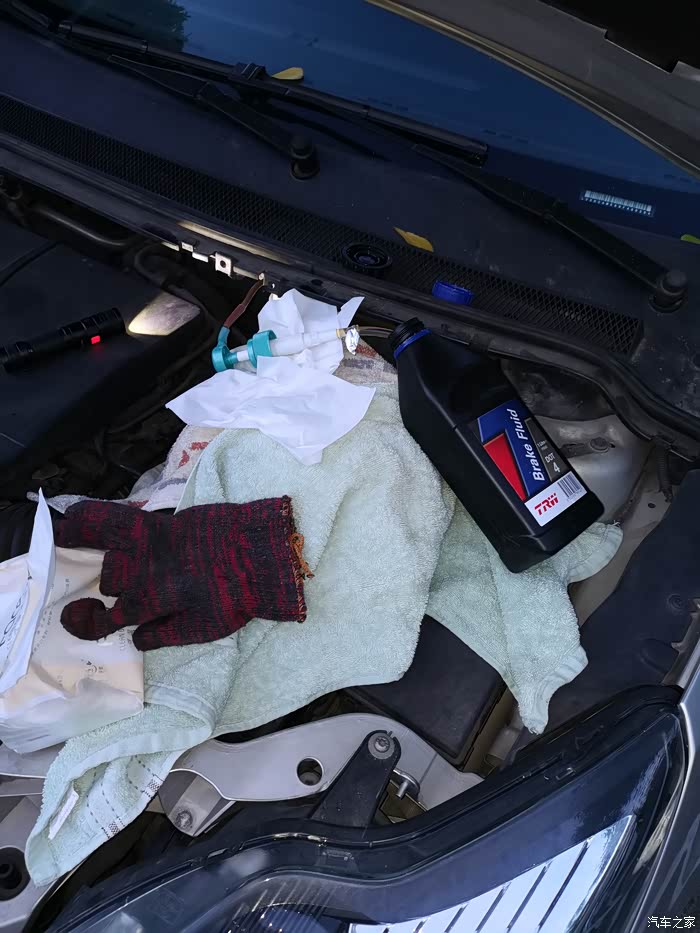

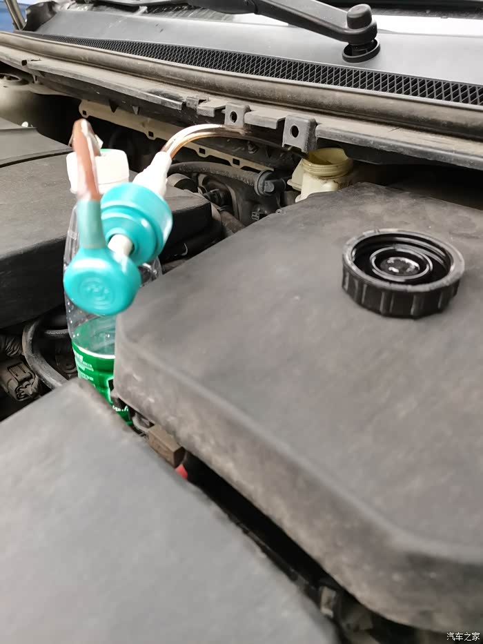

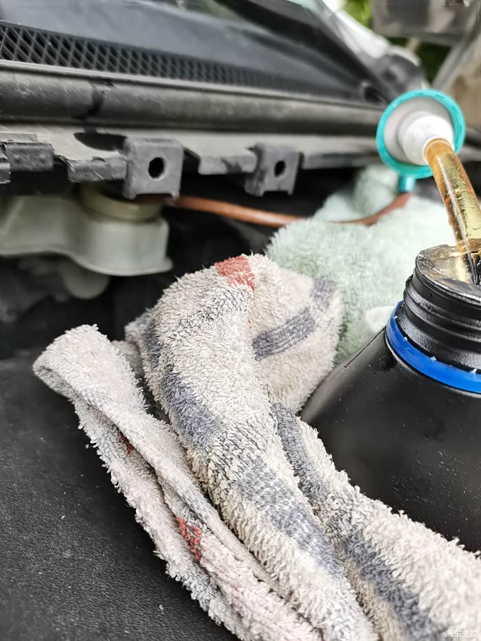

抽油工具,换个方向就可以加新油了
抽新油到刹车储油罐中

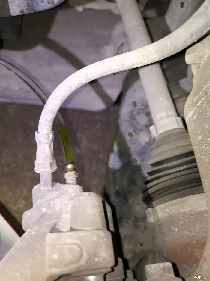

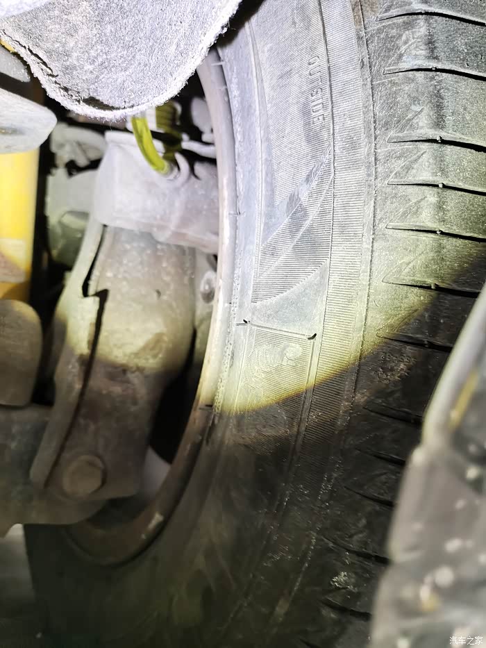

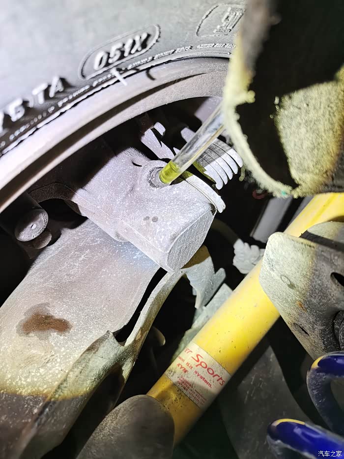

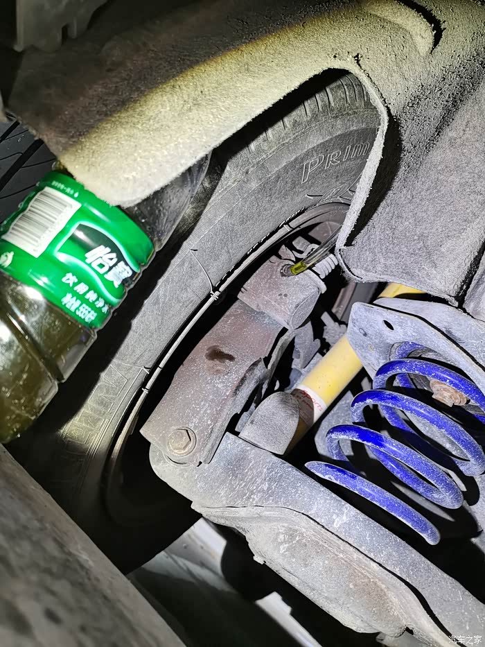

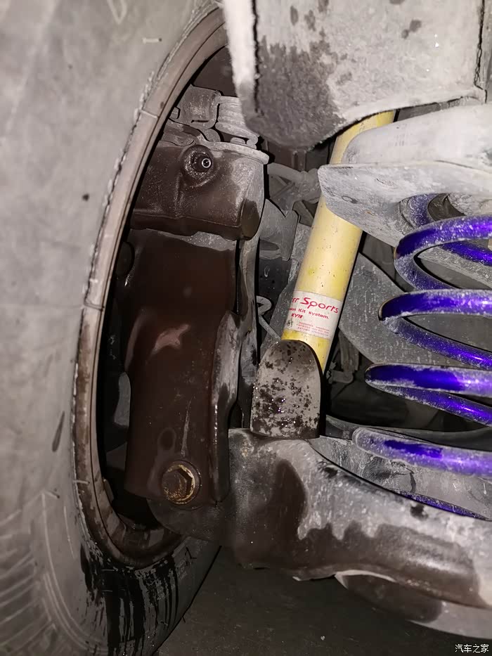

右后轮开始排油,瓶里预先放些刹车油,据说能防止空气倒流,管子没入油里,排油管中间高过排油口
排油过程中,一定要保持储油罐里新油不能少,一个人加油,踩刹车排油,检查排油情况,累,但过程只有喜欢折腾的人懂
左后轮开始排油
左后轮排油中,

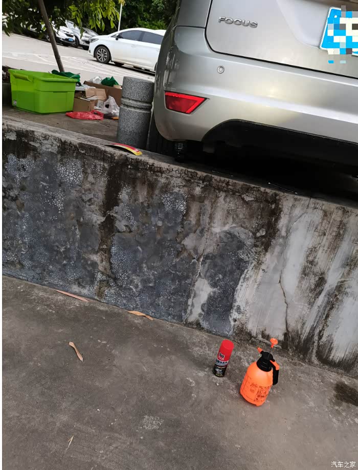

排完油,少许刹车油漏出,喷水淋下

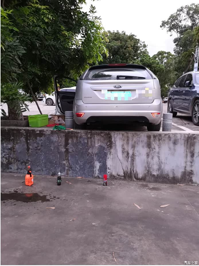

去年折腾307找的场地。如果拆后***作,场地就好找

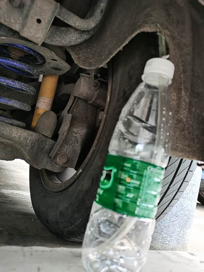

两柱子间刚好可以容纳车辆,两后轮加上之前储油壶里抽的旧油,共排出约一矿泉水瓶旧油,其实后轮也可以拆轮胎操作,这样场地就好找,只要平坦水泥地就可以
储油壶加两后轮排出的旧油

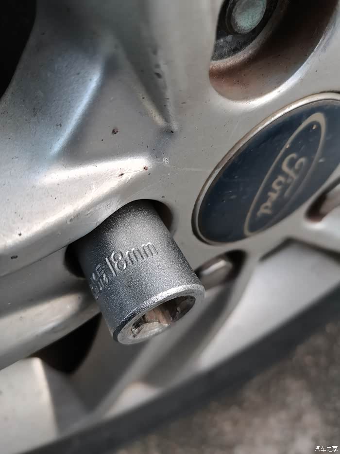

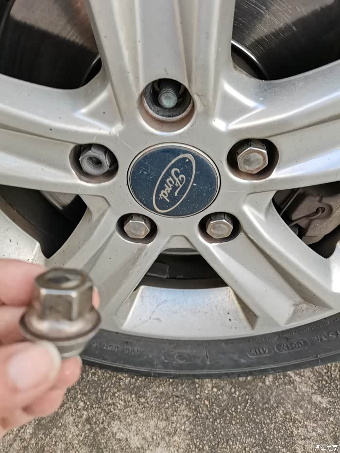

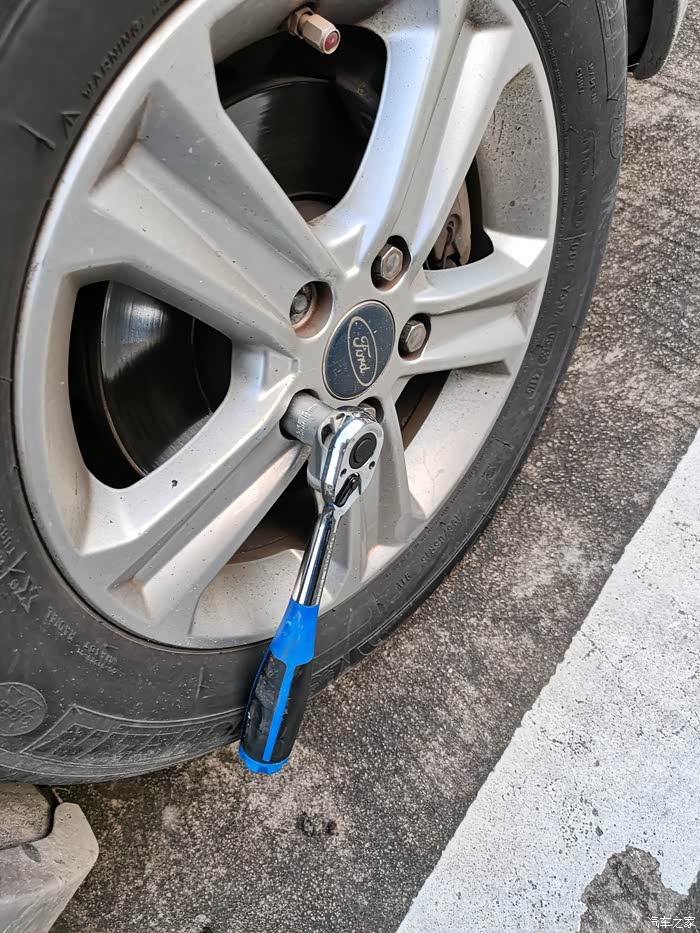

之前就看到这个轮胎螺丝少了螺丝帽,以为没啥影响,拆的时候才发现备胎工具,拧不动这个少了铁帽的螺丝。

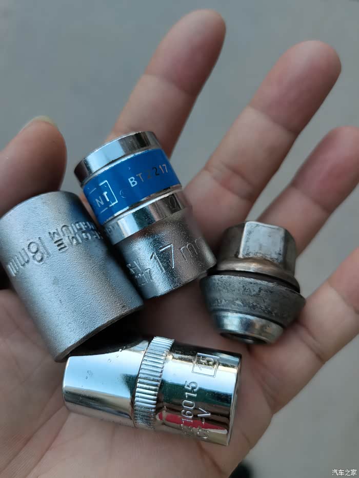

只能带着拆了的一个螺丝去买工具,对比后应该就是17或者18的,直接买了两个,15MM的是带着去让老板看的,18MM的12大洋,说进口的,17MM的7块钱
18MM套筒完美匹配

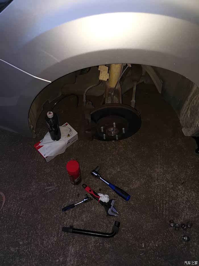

右前轮,工具到位,轮胎拆完,准备排油

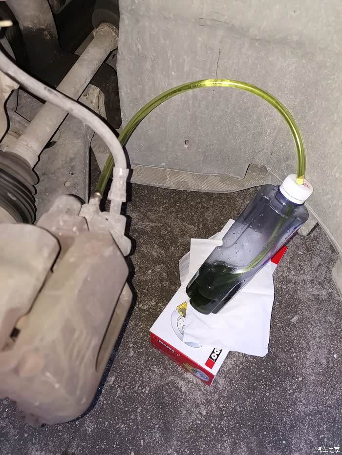

右前轮排油中
因为拆轮胎工具关系,耽误了不少时间,今年加油是这样摆的
左前轮排油过程中
左前轮

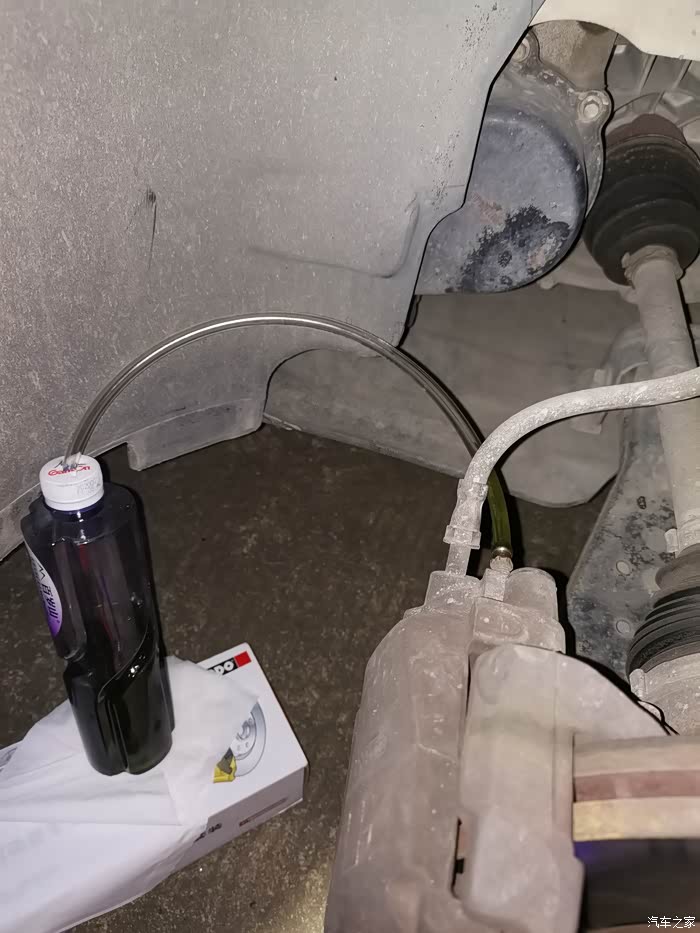

左前轮排油中,垫了些东西,让管子中间高起,反正之前看大神是这样操作的
个人感觉,总共应该差不多排了有700ML旧油了,离合排油位置还没找到,还没折腾

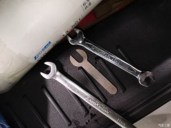

中间9mm是车间找的工具,11和10的呆头扳手去年买的,只用到10的,

8*5MM空压PU管

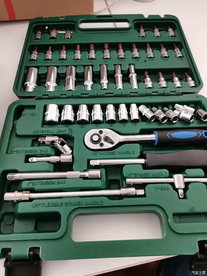

附一张,自己的随车工具套装
