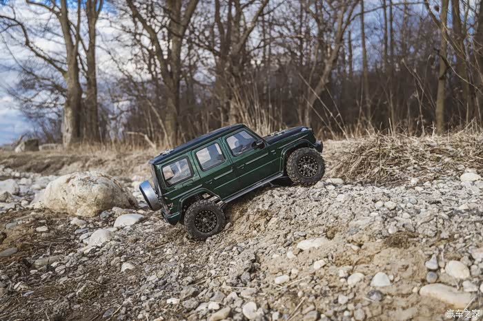

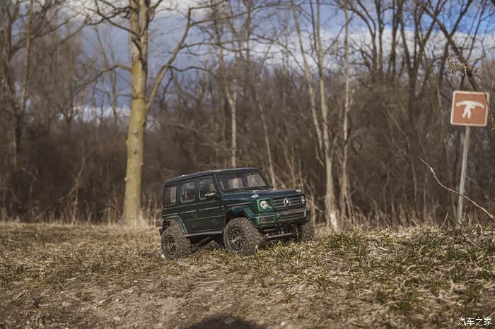

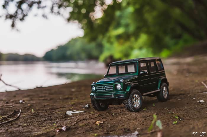

开篇专用图1
开篇专用图2
开篇专用图3
开篇专用图4
开篇专用图5

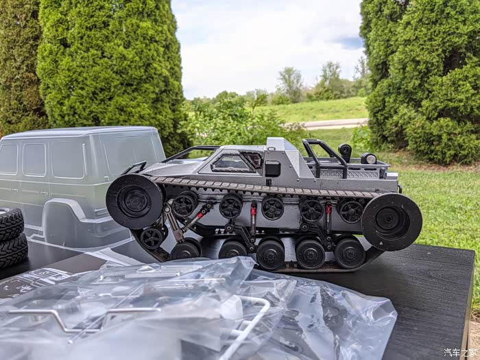

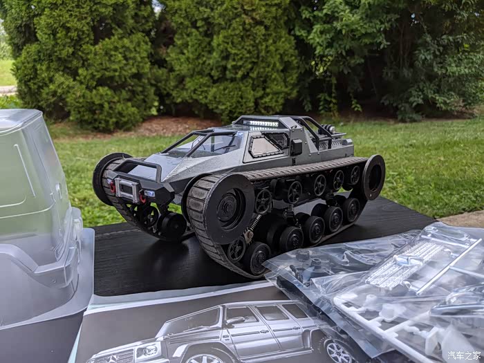

2020年初,环美旅行结束,来了Yi情,只能一直宅在家中。好在有个后院,出门就是农田,可以出门溜达。闲来无事就买了一个遥控坦克来玩。Ripsaw速度与激情电影里有过出镜,三剑客在迪拜也评测过这一款。
我自己喷了漆,改了灯组。不过因为这只是个玩具,能有线性控制油门就已经很良心了。电子器件的性能与专业模型没有可比性。
再就是虽然履带车越野能力很强,但是由于履带的天生特性,攀爬性能比较差,想搞一台结构仿真度更高的RC来玩。
亚马逊上买的1:12 Ripsaw(粗齿锯)坦克

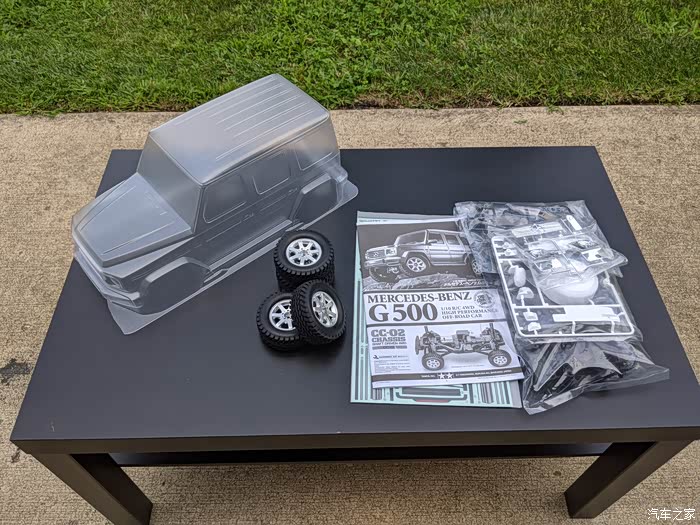

收到货开箱的时候,就是这个感觉。大梁底盘只有前后避震塔那一截是金属的,其余全部是塑料,质感比普通ABS塑料好很多。
北美的CC02套件带车灯套件,原厂的塑料轮毂细节还可以,轮胎橡胶比较硬,抓地力明显不足。
我比较喜欢自己动手装,所以买套件回来自己组装,这个过程绝对享受。CC02的套件做的还不错,说明书很详细,有配图,形象易懂。原车配了540有刷电机和有/无刷电控TBLE-02S,电池舵机遥控接收器需要自己买,还有灯套件。还不错,半价购入全新真的物有所值。

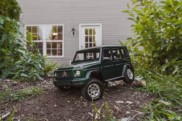

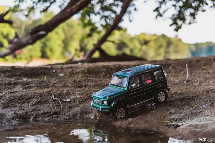

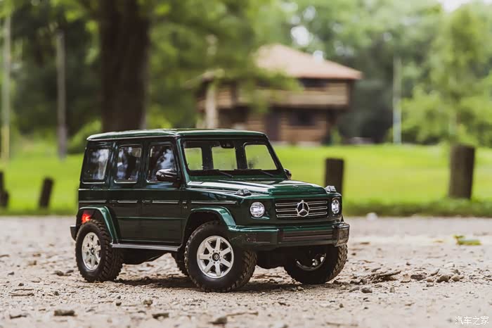

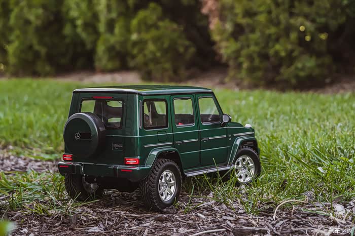

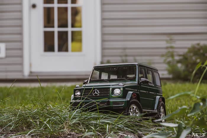

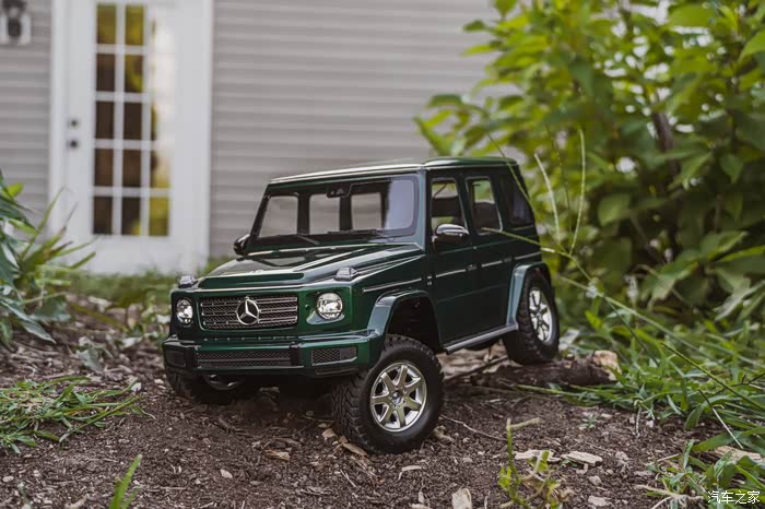

初装好,在家后院。

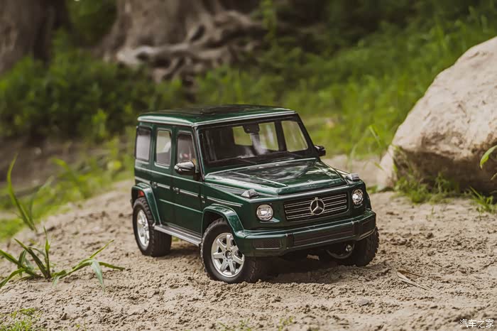

涂装我没选田宫自己的专用漆,找了一个深绿的金属漆,因为有一次在店里看到这个深绿的G63,配色深得我心。于是就尽量照着做了。我知道非RC专用的漆配方不同,后期容易脆,撞车容易开裂,然后剥落,不过我觉得好看更重要吧,枪灰色黑色白色真的太普通。
第一次做外壳,手法也不熟,分色喷漆,贴纸等细节做了两天,效果还不错,也算值得了。

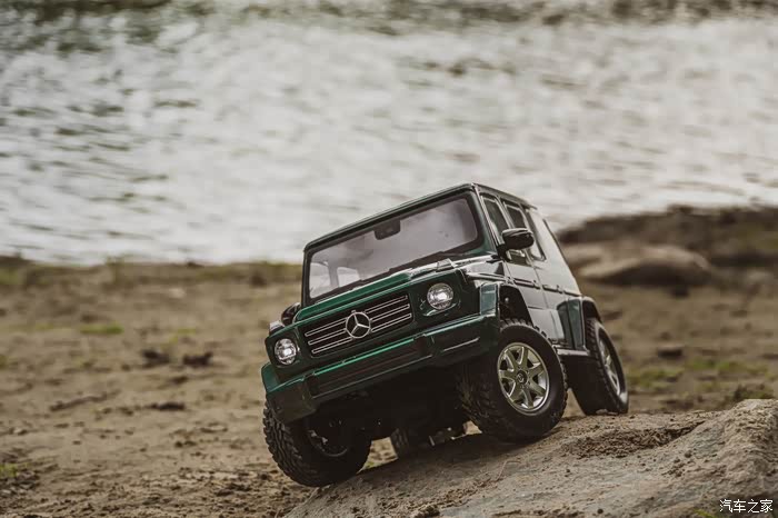

初尝越野乐趣
原车套件里不含电池,不带接收器遥控器。
我自己选了Spektrum STX3,3通道的遥控和接收器。
组装时还换了田宫出的滚珠轴承全套 (原厂给的塑料垫圈,不靠谱,后期要换工程量太大,推荐组装时一并就换了)
车壳固定我用了磁铁,原厂打孔还要戳出四个棍子,真的丑。

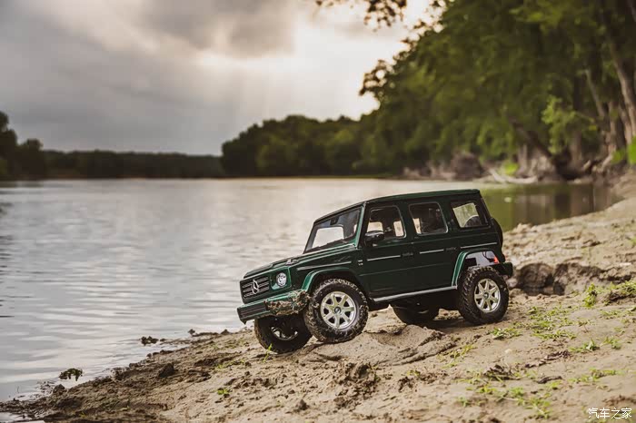

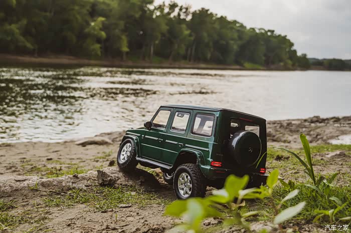

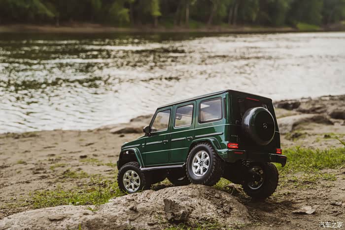

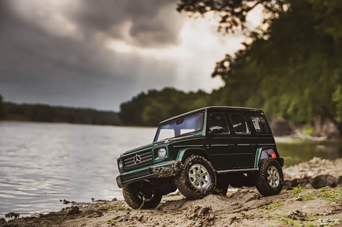

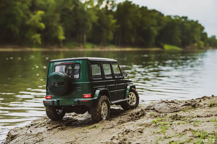

Wabash河的沙滩
背景是河边建于1770年的法式碉堡

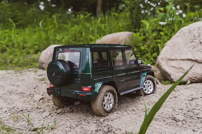

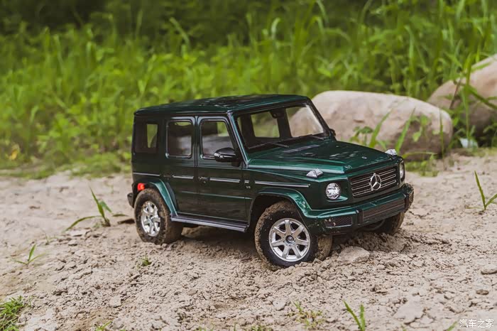

原厂胎皮太硬,沾了沙土就变光头胎,抓地力很差,原车的离地间隙也不高。不过也正因为如此,Tamiya的G500姿态最仿真。
原厂交叉轴高度大约不到5cm

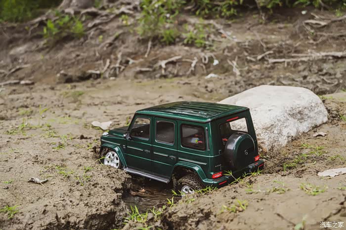

过个小水沟就陷了,轮胎不行,离地间隙不足,真想越野,改装是必不可少的。
这个绿实在是喜欢的不得了。
第一次越野,发现了CC02一个缺点:原车套件里配的轮胎太硬了,也比较窄,感觉就像城市SUV配的公路胎,跑跑公路,平一点的砾石路还可以,稍微需要一些附着力的攀爬或穿越铁定打滑。

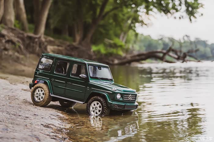

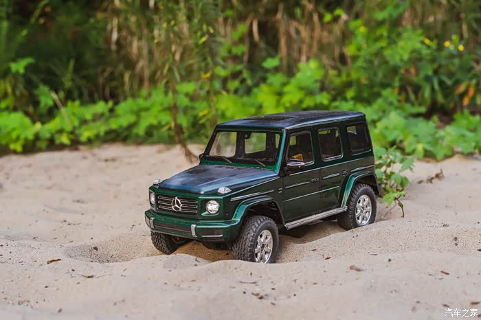

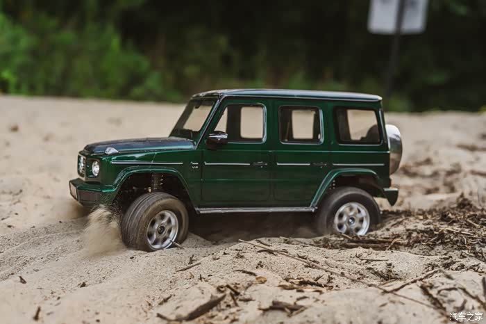

沙地穿越
后来又返回去看了真车照片,真车是绿+镀铬装饰,比绿+黑高调,好看,于是又用镀铬金属漆笔把细节改成了镀铬颜色的。

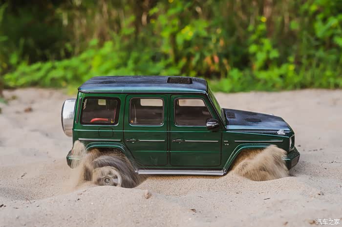

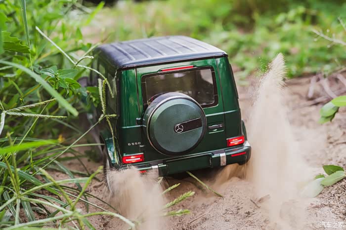

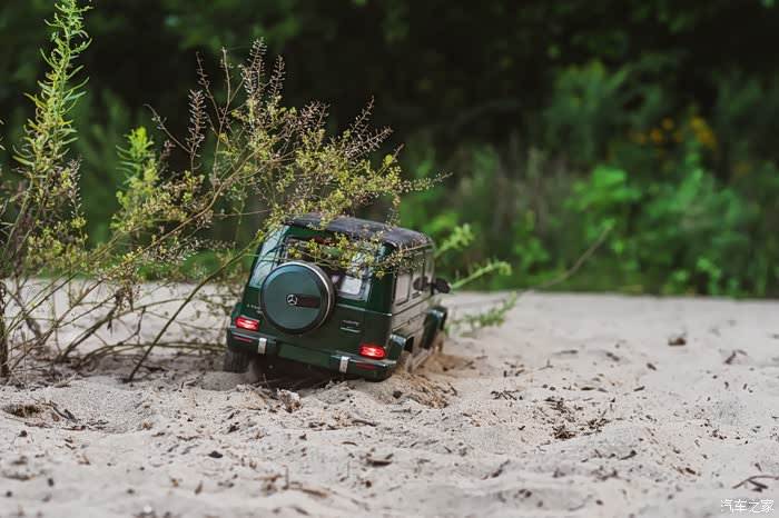

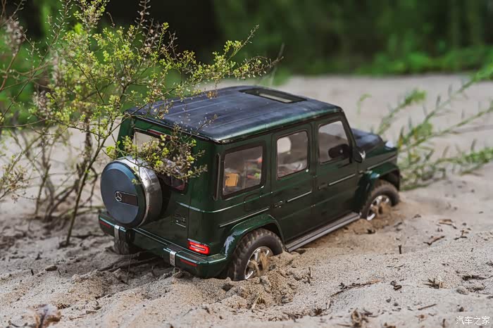

沙子里,豁就完了,回去拿压缩空气吹干净。
当然了,挂着SUV的公路胎在沙滩里打滚,陷车是难免的。
还好不是真车,陷了,用脚往前顶一顶就完事了,要是真车,还得想法子脱困。
这也是玩RC越野一大乐趣。真车不敢的事,RC什么都敢。

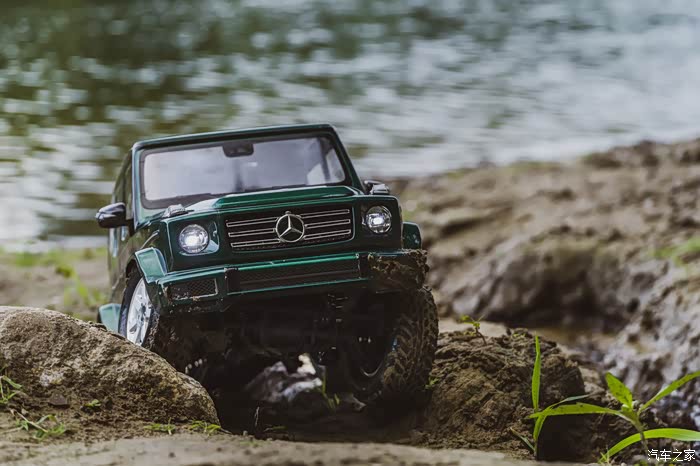

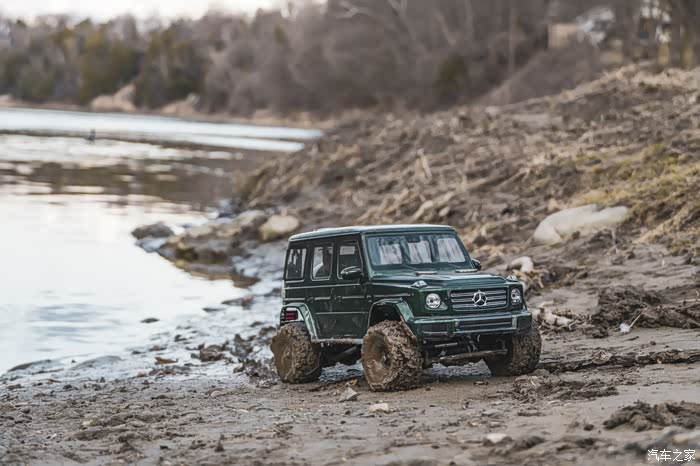

小改:越野的第一步:轮胎
改装件:
田宫自家的Rock Block轮胎,相比套件里配的,真的软,而且宽。尺寸大约90x45mm这样吧,1.9英寸的内径。
7mm厚轮轴六角垫片。
这个轮胎宽,配原车轮毂会蹭避震器。垫片加宽2mm,不蹭了。

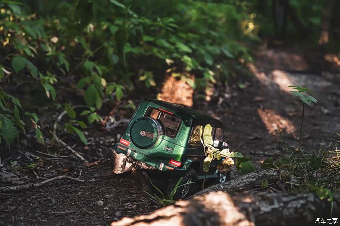

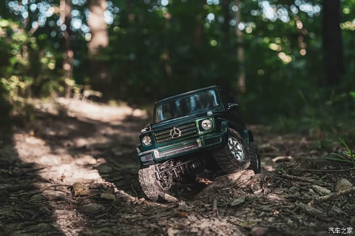

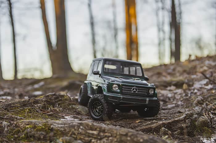

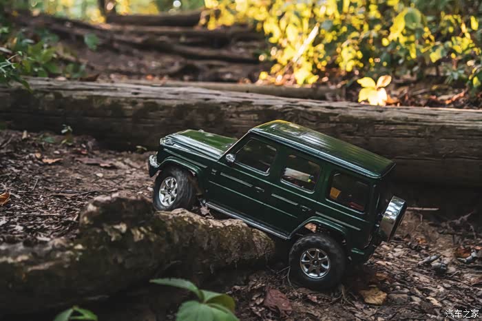

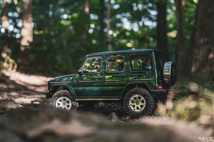

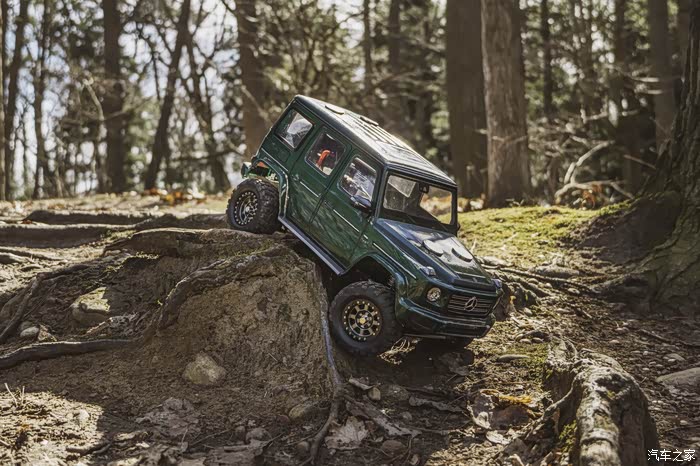

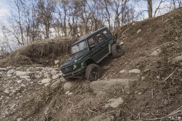

第一次爬树根。
轮胎比套件里配的软多了,即使是树根这样比较光滑的表面,附着力也还不错,轮胎也能有足够的形变来抓住地面。
此时最大的缺点就是离地间隙了。

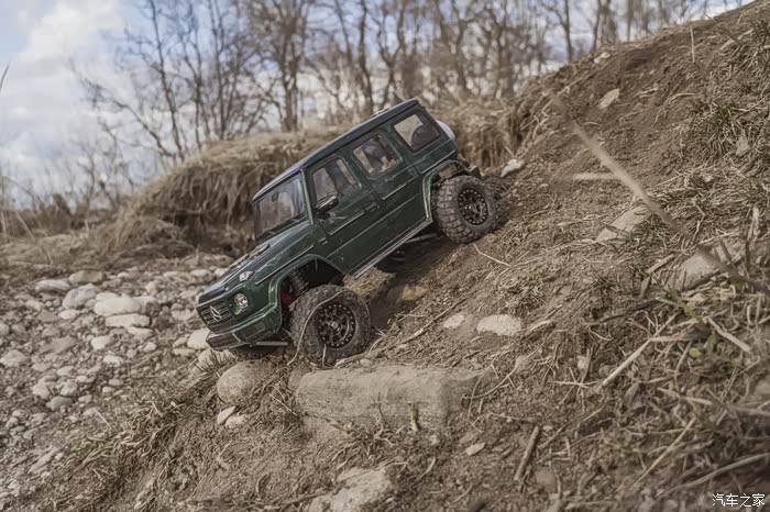

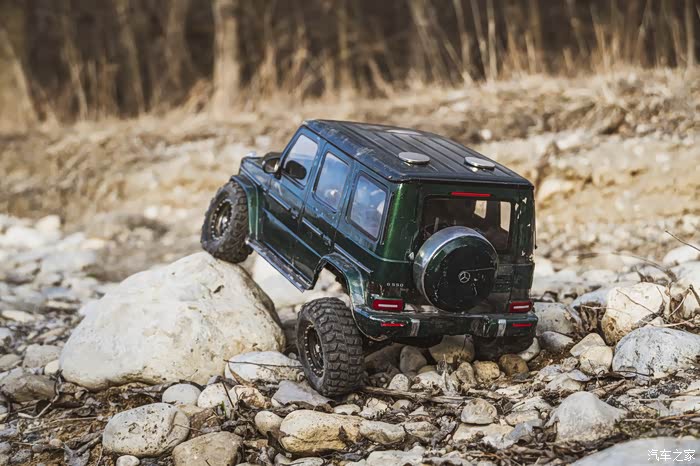

1. 攀爬容易仰头,容易侧翻。
问题在于全车塑料件,重心太高。

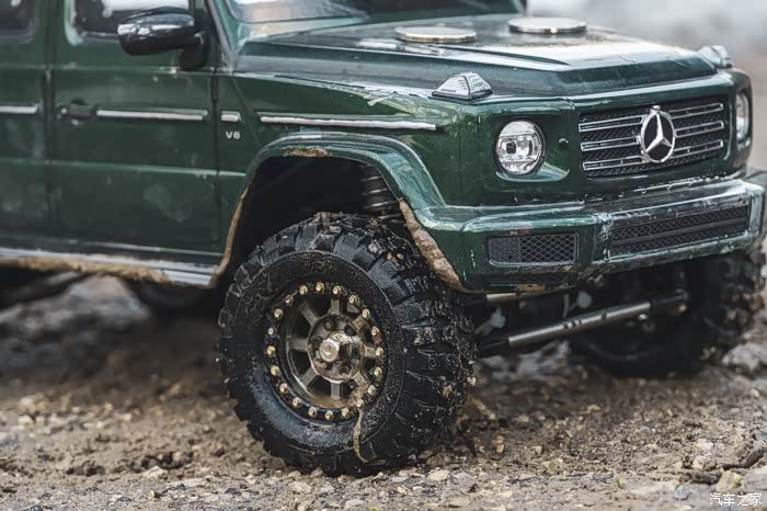

因为田宫CC02在北美这边玩的不是特别多,各种配件和改装件买起来并不是特别容易。金属连杆什么的,eBay和亚马逊都是中国大陆发货,时间非常久,于是我后来在香港的网站rcMart上买了一整套前后轴连杆+转向拉杆。大半个月才到货,比原厂塑料的好看,整车重心也更低。
2. 不是门桥,车轮直径小,交叉轴高度比较有限,70mm多点,中间底盘的最小离地间隙比较低。于是换上了原厂避震里更长的那个固定扣。(想换大轮胎,但总觉得和G500不配)

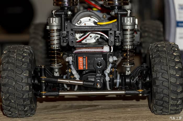

3. 这是最致命的问题,每次也很扰我的兴致。轴上舵,无止推杆。bump steer非常严重,避震上下运动,车轮自动左右转向。路上稍微压个石头,方向立马就偏。

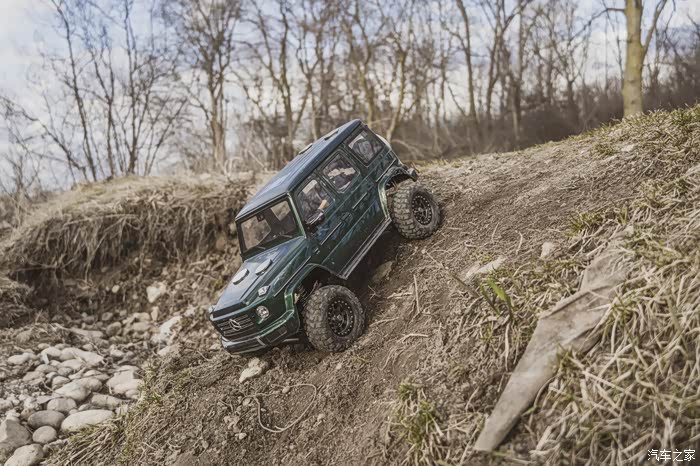

改DIY轴上舵。无奈自己不会CAD,3D打印有点麻烦,一时半会也没想好别的固定方式,扎带是万能的。

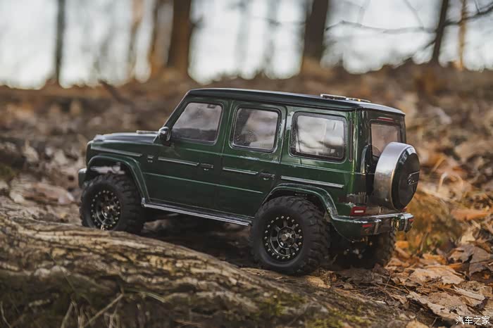

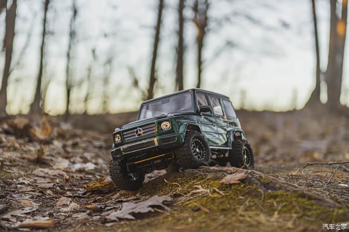

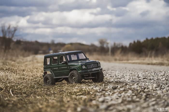

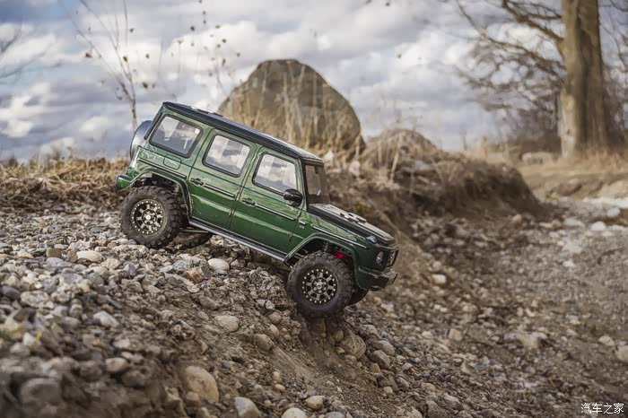

4. 为了进一步提升攀爬时的稳定性,保证大扭力下车轮不脱圈,换了带配重的beadlock防脱圈轮毂。比原厂塑料的重挺多,整车重心进一步下移。
5. 原厂的有刷电机没刹车,田宫配的ESC只有前进&刹车 和 前进&后退&刹车两个模式。所以每次倒车时要按两下油门,第一下是刹车,第二下才是倒车。穿越倒是问题不大,攀爬陡一点的地方或窄一点需要多几把方向的时候,非常的不方便。所以换了无刷电机+Hobbywing QuicRun无刷电控,可以编程,有前进&后退操作模式,有drag brake(松油门刹车)。

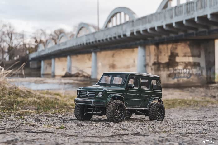

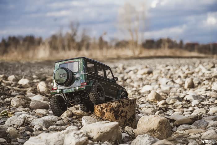

6. 换了新轮毂后,前轮内侧会蹭转向杯,换15mm垫片解决问题,加宽的副产品是更大角度的交叉轴(90mm左右高)和更稳的车身不容易侧翻。
因为之前在家里玩,有刷电机动力来得太突然,低速不够稳,经常撞墙,才导致了现在局部掉漆的“战斗成色”。
加宽的轴宽 & 加高的避震长度,现在交叉轴提升到了近8cm。

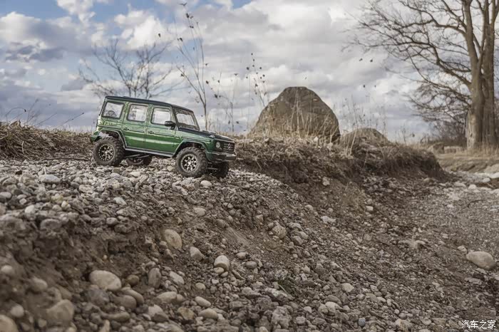

Grand River Trail:全地形穿越,浅谈感受
最后再说几点关于CC02,新入手的朋友推荐注意的点。
1. 前后桥可以锁,但是切换锁/开放差速器要全部拆开,比较麻烦。建议考虑自己的潜在使用环境,组装时一步到位。
2. 单速变速箱,不过齿比可以变,高/低,建议考虑使用环境,组装时一步到位。后期换需要把整个变速箱拿出来,不过只需要拆开一侧,拆卸的螺丝也比后期锁前后桥少得多。
3. 和变速箱道理类似,选多少T的电机,提前想好,没有档位少了可用的范围,高转电机扭矩小,低速输出不稳定,低转电机攀爬合适,高速上不去。
4. 相比TRX4和SCX10或Redcat Gen8这类针对性更强的攀爬车平台,CC02在极限攀爬性能方面还是有些差距。
5. 在细节方面,这些大牌真的一分价一分货,有些设计上的硬伤是很难通过后期改造去补救的。例如GMade的overdrive前轴比后轴转速更快,TRX4的前后桥遥控锁,SCX10 III的后桥锁止。
6. 在后期的升级零配件方面,CC02也比Traxxas和Axial这些品牌少很多选择。大多来自于田宫自家。
7. CC02不是一个“全尺寸”攀爬底盘,原厂可调轴距242-267mm,TRX这类的标轴则是313mm。给CC02选其他车壳的时候需要多量量。
不过极限攀爬本也就不是CC02的设计目的,能做到一些初级的攀爬就已经能满足穿越车的大多数使用场景了。

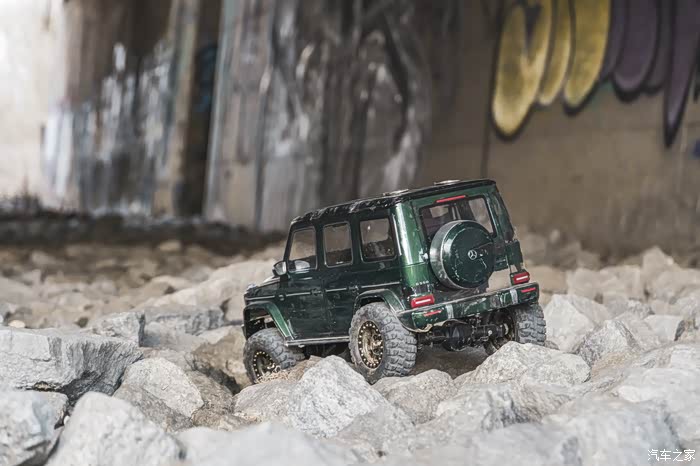

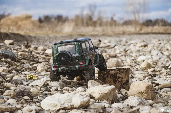

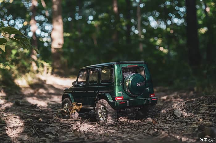

无刷电机 电控的拖刹是下坡利器

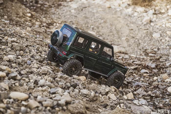

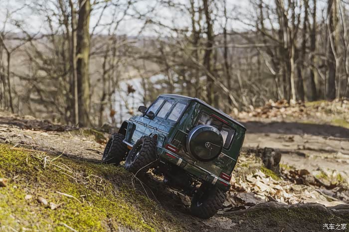

去山间散步,乡下的小路,城里的人行道,建筑工地,越野能力还是可以的。
目前对小改后的CC02,性能很满意,比较适合我的使用场景。外观可能回头得重新喷漆了,或者买个其他轴距适配的硬壳。此处羡慕那些自己动手能力强,可以自己做车壳的朋友。
