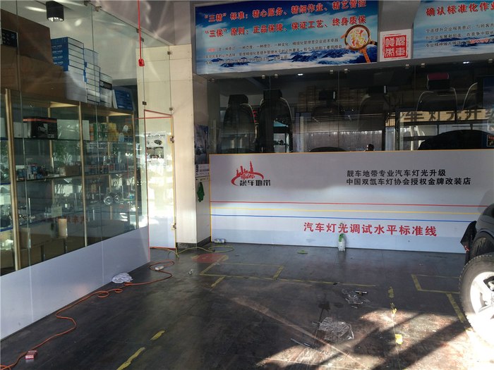

       这次不算事故的事故给了我警醒,我必须得赶快换灯,随后就开始跟度娘缠绵,在度娘那了解什么是透镜,什么是安定,灯泡,色温等等,最后定下来用海拉5+小糸安定+全新欧司朗CBI 5500灯泡,为什么这么搭配,是这样的,透镜一般来说寿命较长,而且更换一次很费劲,需要拆灯,等等,所以一次尽量弄个好点的一步到位吧,所以没弄Q5,而且Q5感觉假的太多了,所以一咬牙上了海拉5,灯泡用得欧司朗全新的CBI 5500色温的,没上6K的,太白了,没啥必要。           接下来就是采购了,所有配件全部来自马云家:靳家二手汽车配件,很实惠,海拉5买的12年拆车的,小糸安定也是拆车的,店主还包顺丰。吼吼,到手后,挑了个周末送到我们本地改车的店家去改了,一上午搞定。合计费用 3400块。现在我的小秦人的灯光终于完美了,再也不怕哪些马路上的远光杀手了,直接晃死他,哈哈,闲话不说,上图。

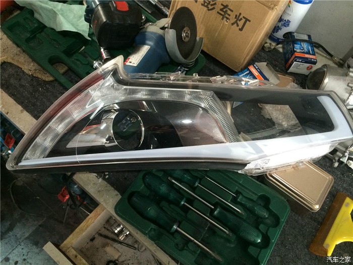

给透镜来两张特写,看看麻麻点

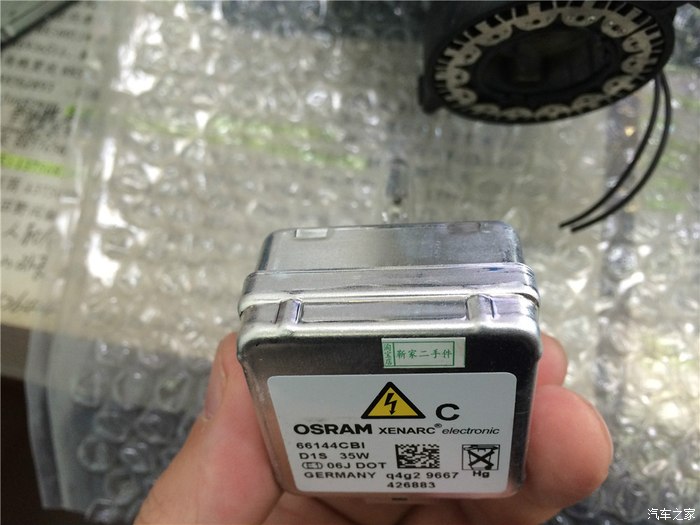

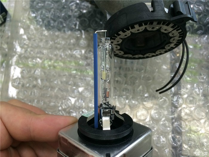

全新的欧司朗CBI 5500灯泡

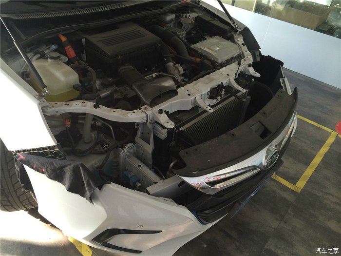

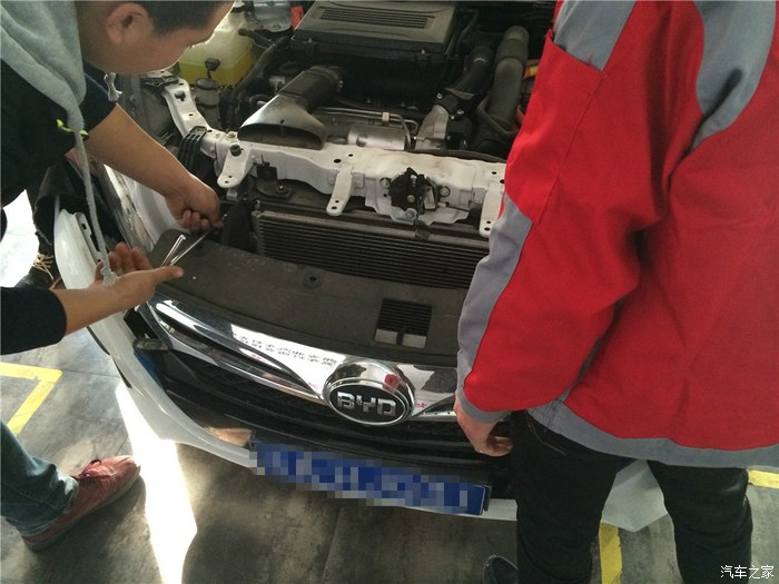

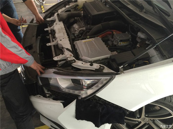

配件展示完毕,下面拆车开始,
很容易就搞下来了,没有车灯的小秦人好丑

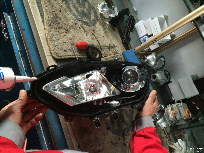

车灯施工期间我溜号了,没有留照片,只剩这张了

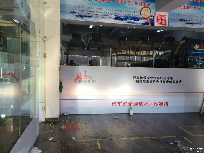

调光ING

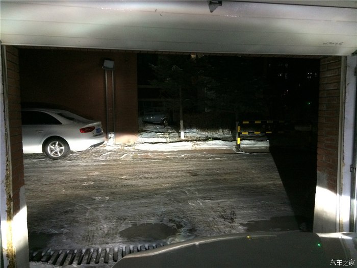

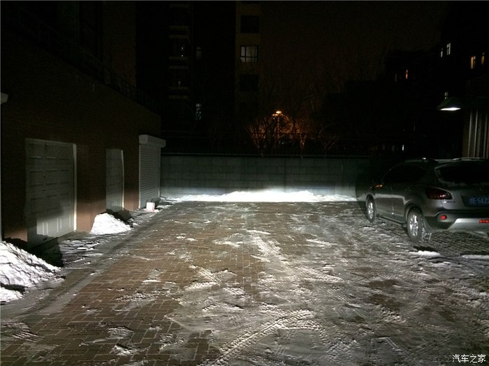

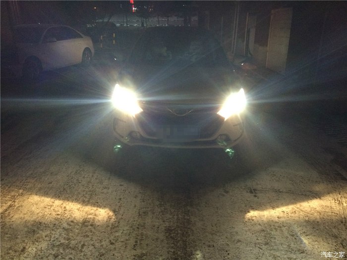

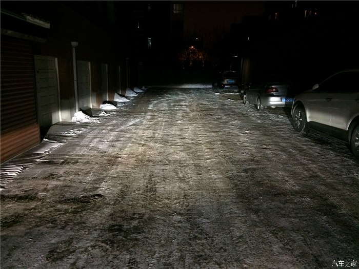

上路啦,实施效果吧,嘿嘿

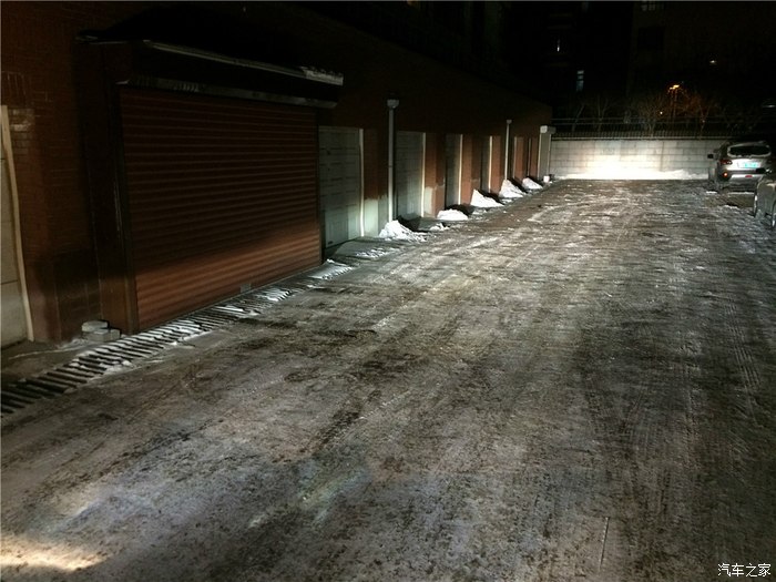

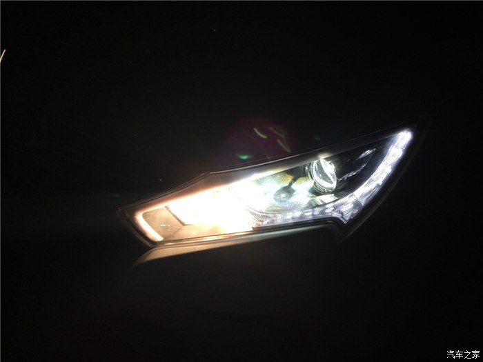

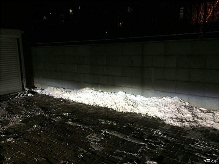

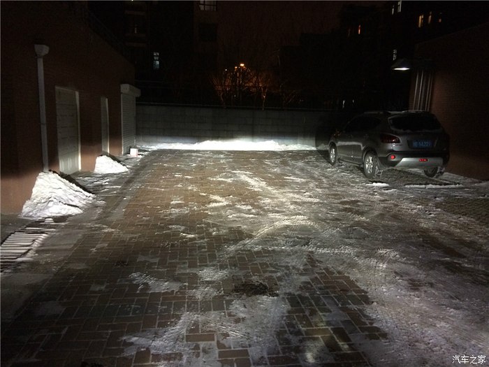

我是近光。路边很清晰,很白
我还是近光,嘿嘿

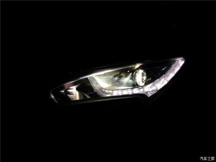

切线还是不如Q5近光那么犀利啊,不过足够用了

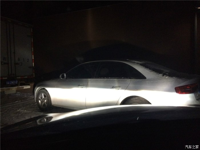

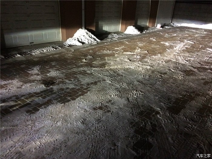

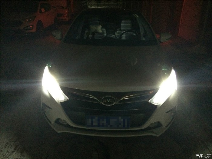

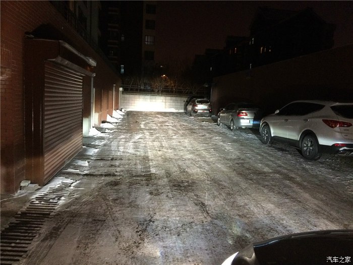

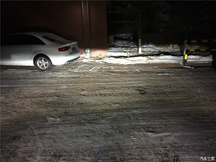

远光要来了,先看看近光

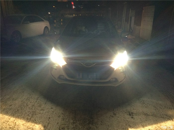

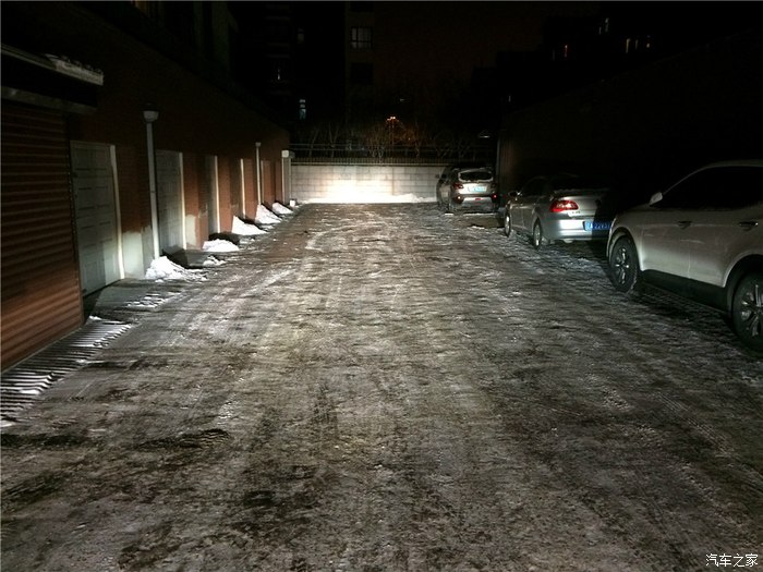

同一位置的远光
感觉远光非常够用了,四个远光,足以了,我哥们看了说这灯光足够足够用了,已经很霸道了,哈哈
