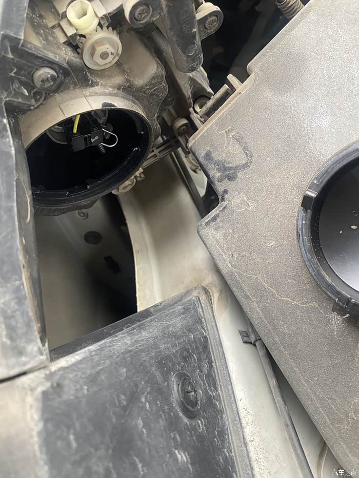

老早的时候我的这个车子大灯就不亮了,不过只是左边的,一直还有个亮着,也就能将就着用,不过前几天突然俩个大灯都不在亮了,没办法只能抓紧时间更换了,不然每一次晚上都是黢黑一片,没法开车,不过也一直没时间去修理厂,也就只能说自己动手了,网上查询了一下大灯的更换方法,直接自己操作起来,也是很简单,把盖子打开以后,注意方向,打开卡扣,然后卡进去就可以了,十分的简单。

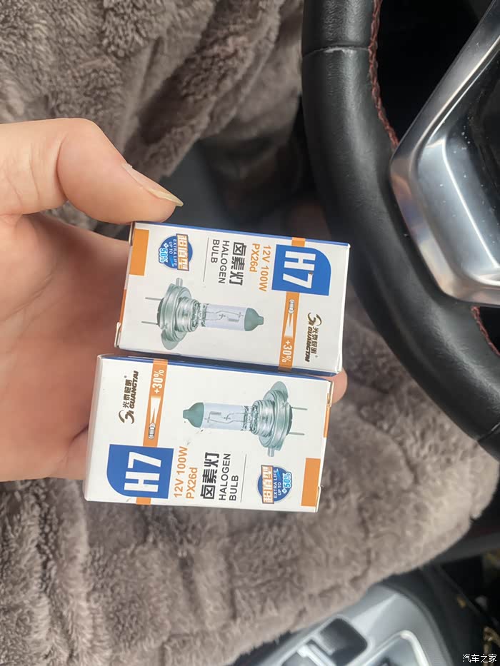

这就是今天更换的新大灯,朋友店里拿的,很便宜。

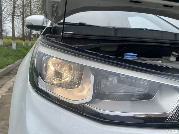

看只有近光灯还在亮,远光灯不在亮了。

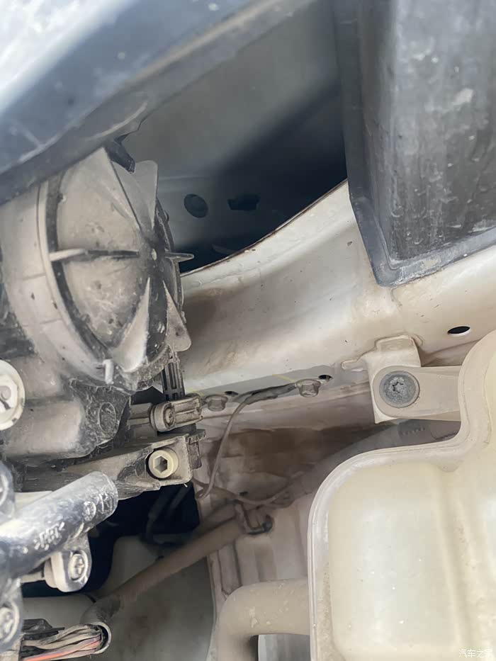

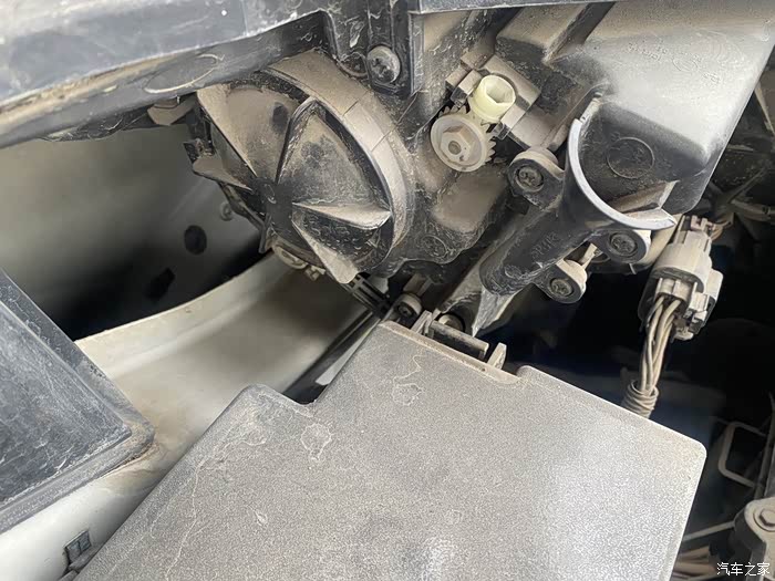

打开引擎盖以后,找到近光灯位置。
把盖子打开。

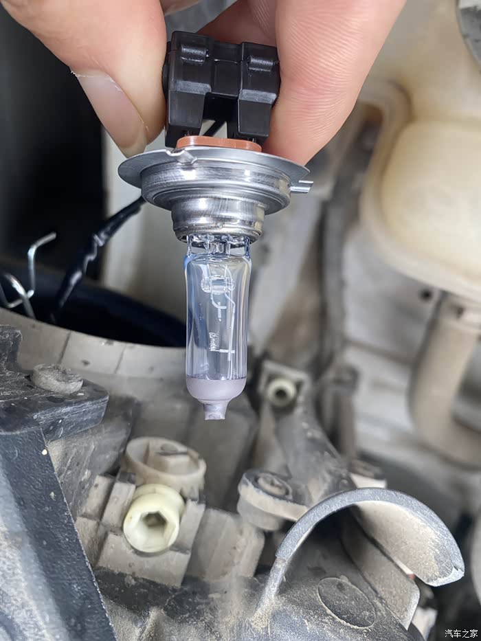

然后就这样拿出来。

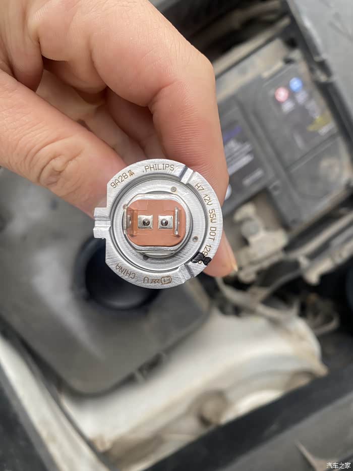

拔掉以后注意方向,确定一下型号是不是相同的。
右边的也是这个位置,打开以后。
能看到灯泡中间已经是断掉的了。
好了更换完成,大灯又开始明亮起来了。
