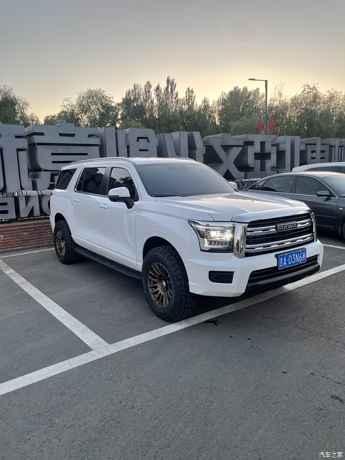

新H5越野车大家都有所了解的基础上, 存在一个问题, 即原车匹配的轮毂轮胎过于平庸。 这就像一个身高2 米的举重运动员穿着35 尺码的鞋子, 使得整体上出现头重脚轻的情况。 为了解决这个问题,
我选择对轮毂轮胎进行升级, 从而在气质和姿态上获得更多的提升, 尤其是对于H 5 车型而言, 升级轮毂轮胎显得尤为重要。

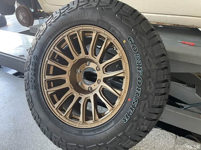

目前, 许多车友更偏向选择黑色轮毂, 然而我认为这种颜色过于沉闷, 缺乏层次感。 在升级轮毂轮胎时, 为了既实现美观又兼顾越野性能, 我推荐选择古铜色的半防脱圈。 这种颜色不仅能增添车辆的个性和亮点, 还能更好地适应越野路况。
同时,在 升级轮毂轮胎时, 选择适宜的规格也至关重要。 在H 5 车型中, 我建议选择265 - 65 - 18 的AT 轮胎。 这种规格的轮胎不仅可以有效提升车辆的高度, 还能进一步提高车辆在非铺装路面上的通过性和稳定性。 通过这样的升级, 不仅能够增加车辆对高凸起物的通过能力, 还能保证在复杂地形下的行驶稳定性, 让驾驶者在越野过程中更加放心。
总之, H 5 车型的升级轮毂轮胎是非常重要的。 选择适合的颜色和规格, 可以让车辆在外观上更具个性和吸引力, 同时保证行驶过程中的稳定性和安全性。 这样的升级不仅能满足车主的审美需求, 还能提升整车的实用性和越野性能。 因此, 在选择轮毂轮胎时, 我们应该注重综合性能和适应性, 为自己的越野车打造出最佳的驾驶体验。

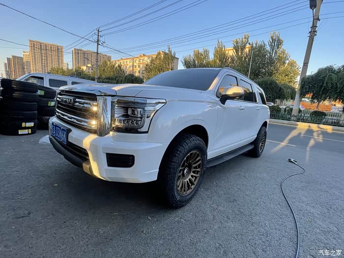

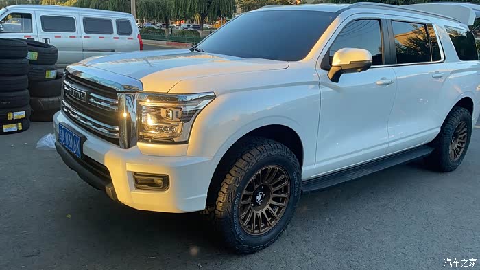

帅气的姿态

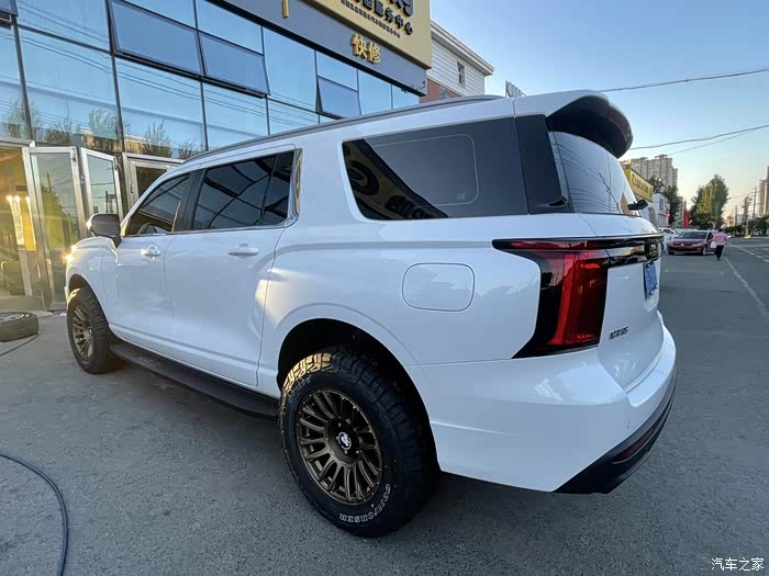

斜方向特写

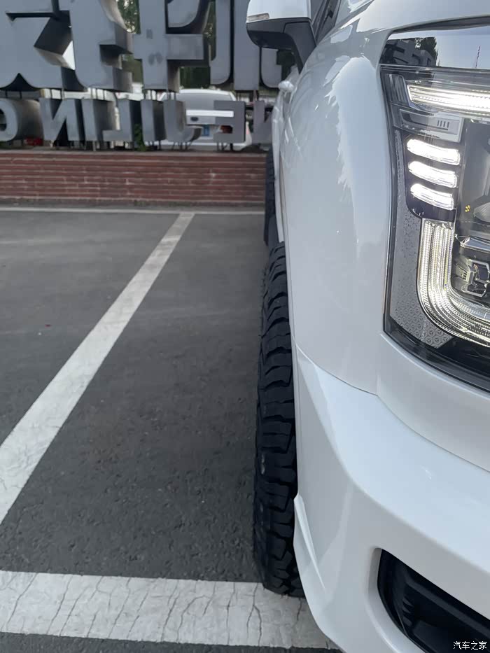

这次不细狗了吧!
Et0轮毂,宽处轮眉大约3cm. 刚刚好

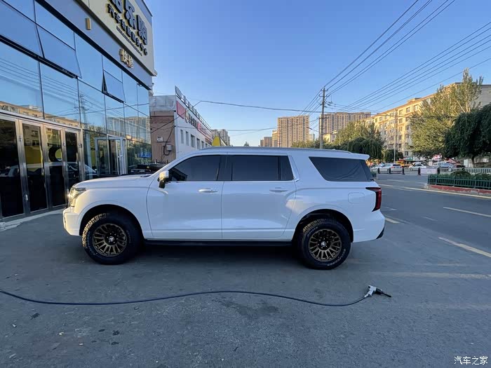

纯纯拉货高手
越看越喜欢
古铜色的很有质感

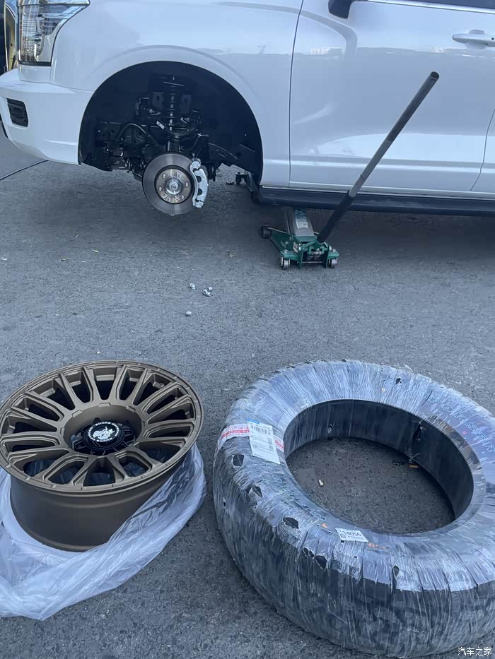

安排!

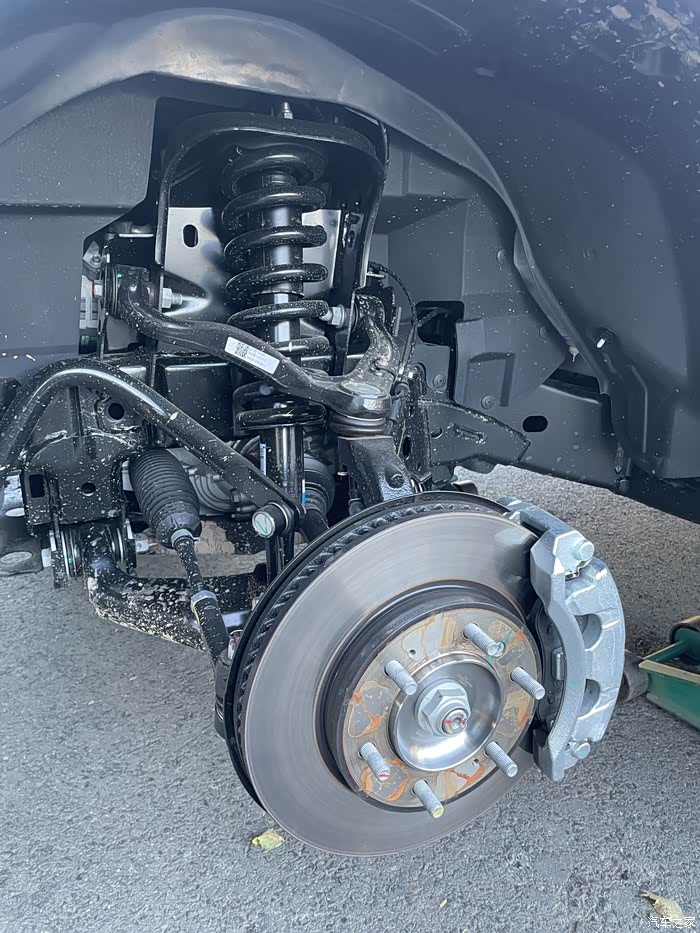

前双叉臂结构

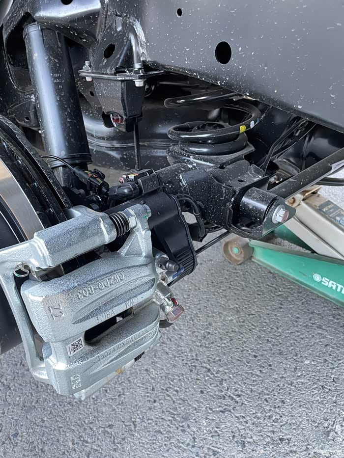

后整体桥

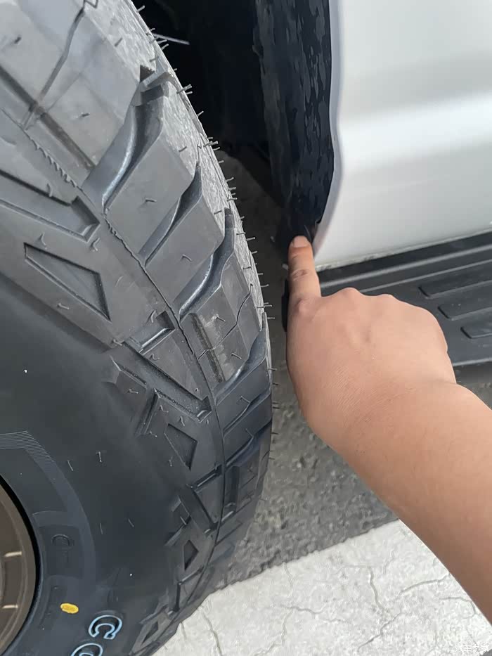

注意这个位置的磨损

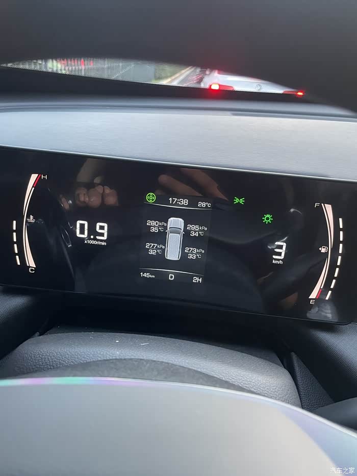

胎压有点多了。
