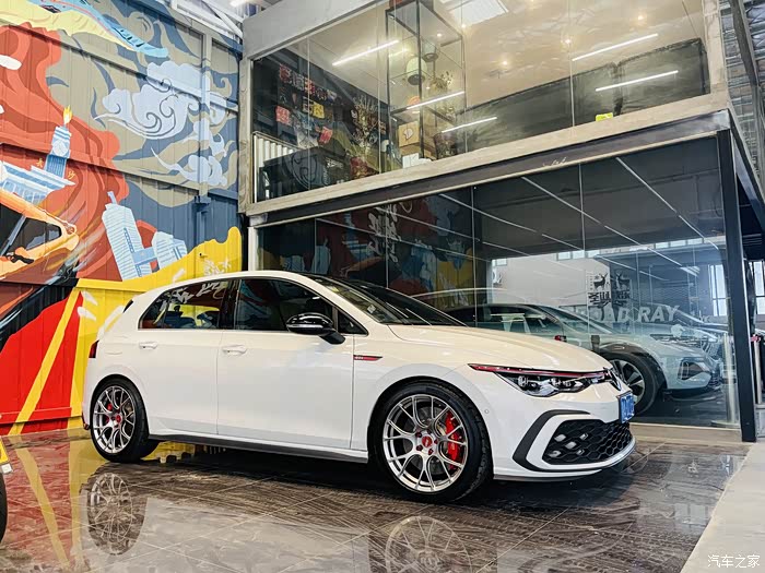

看过我提车贴的兄弟们应该都知道,我是8月9日提的这台8代GTI,为什么过了将近两个月才写这篇改装作业,其实改件在提车之后一个月左右就基本已经陆陆续续到齐了,是因为这段时间我也一直在感受和体会改装之后与原厂状态的不同,不管是从公路还是赛道,都一直在感受,今天就相对详细地来说一下改装前后的体会和改车的一些小小心得。

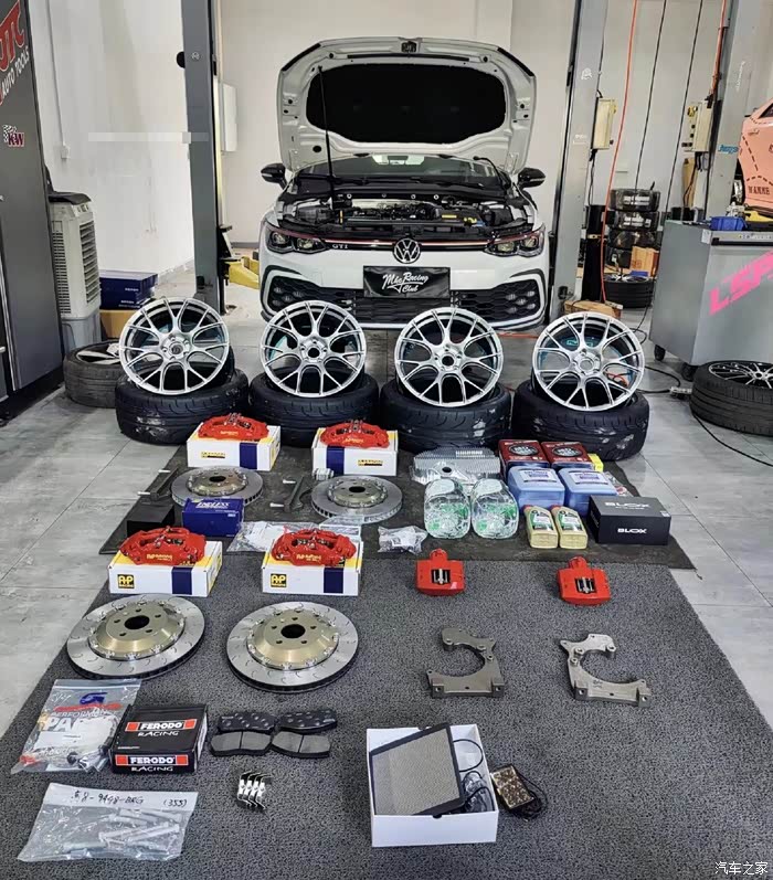

先附上清单:

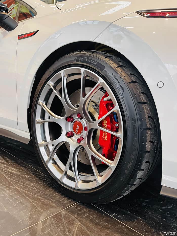

1、前轮刹车AP9665
2、后轮刹车AP9448

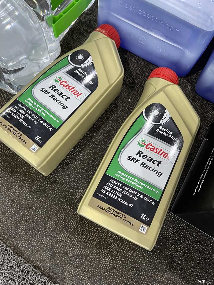

3、刹车油SRF赛用油
4、VP赛用冷却液
5、RUNTEK油底壳
6、BLOX锻造螺母
7、STAR锻造轮毂
8、KW DCC避震
9、国产后唇
10、马云家的LED显示屏(老婆最爱)

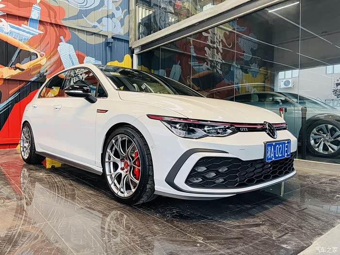

好了,言归正传,这个车我8月9号拿到车之后,我就拿去下了赛道,第一个反应就是轮胎怎么感觉像个漂移胎,非常滑。日常还稍微好一点,一到赛道里,基本就是在跑拉力赛,一路火花带闪电地尘土飞扬飘过去。好了,轮胎必须换。

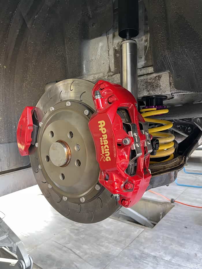

其次就是刹车,刹车热衰减有点严重,2圈基本刹车就废了,如果再带点循迹刹车过弯,基本一圈就不太行了,第二圈就得把刹车点提前了,不然有点风险,我是去了3次赛道,刹车皮全部磨光了,所以刹车也必须换。但是刹车这个东西对于很多车友来说不太会选择,我下面会详细聊一下刹车。
最后是避震了,其实避震是给我最多惊喜的,这套避震如果不是为了降低车身姿态,大多数车友其实可以不用换,这套避震其实非常棒,调到最硬的模式,过弯也能给到不错的支撑,而且最软的模式的时候,日常也能兼顾比较舒服。

关于踩过最多的坑,可能就是刹车了,刹车这个东西对很多车友来说其实是65%的外观需求+35%的性能需求,别说不是,如果不下赛道不跑山,哪个车的原厂刹车不够你用,你告诉我,好,就算感觉偏软,不太够用,那换一套高性能刹车皮,绝对足够用了,不至于换一整套刹车系统,所以不要骗自己,你就是为了外观,哈哈哈哈,当然谁不是呢。
所以既然是这样,那我建议不下赛道不跑山的话:
1、如果预算不那么充足,选择有保障的国产品牌即可。
2、如果预算充足,尽可能选择大牌,不是因为性能更好,而是因为你卖的时候更保值。
3、如果是预算无上限,那随便选。

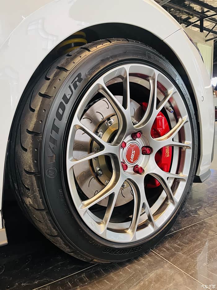

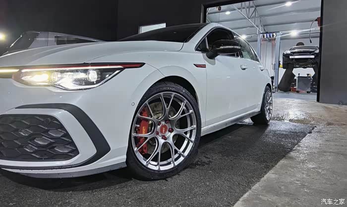

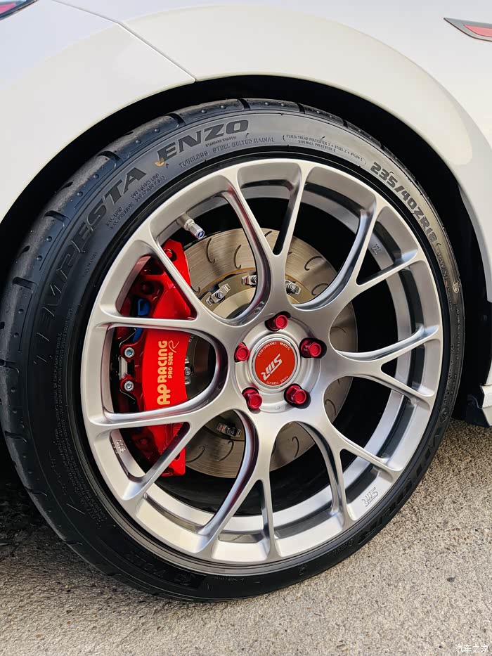

我选择的是前AP9665,后AP9448,我这套刹车是赛用竞技的取向,没有防尘套,日常开起来其实异响和噪音挺大的,不太适合日常的取向。但是脚感相比原车,会轻了很多很多,也敏感了很多,轻轻一碰刹车,车子就好像含羞草一样,非常敏感的减速了,稍微重一点,就是撞墙感了,所以日常真的有点难受的。但是赛道里就爽歪歪了。哦对了,后刹车其实可以不用改,改个加大盘就行,但是....我也为了那65%的外观需求,多付费了1W....其实不需要改后刹的,hiahiahiahia
(这里补充一个经历和建议,我个人觉得跑山比赛道更需要抗热衰减,大多数赛道里一般是重刹多于循迹刹车,而跑山基本没有重刹,基本都是带着刹过弯,特别是下坡,很多时候是一直带着刹车,这就非常容易过热衰减,最后导致刹车没了,非常危险,我见过2次,跑完山的车友,刹车盘通红通红,但是赛道里很少遇见,所以如果跑山的车友们,我建议在预算范围内选择最好的刹车,搭配的刹车皮和刹车油也要抗热衰减。)

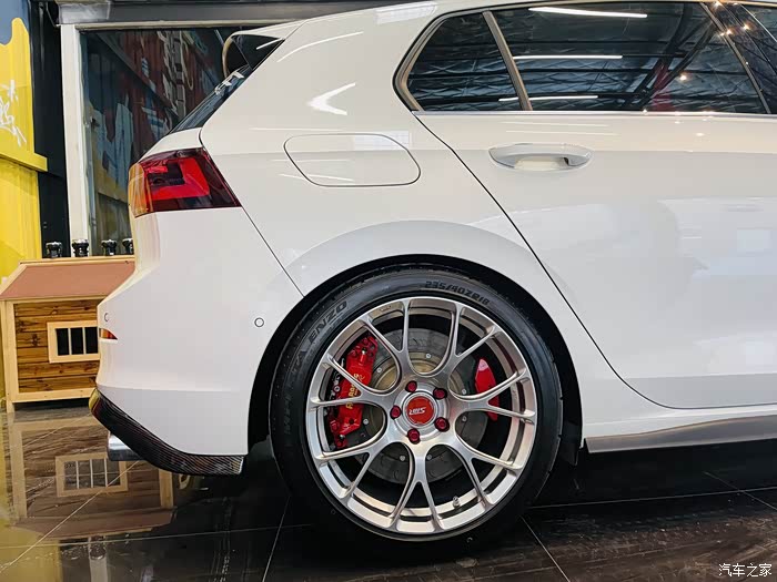

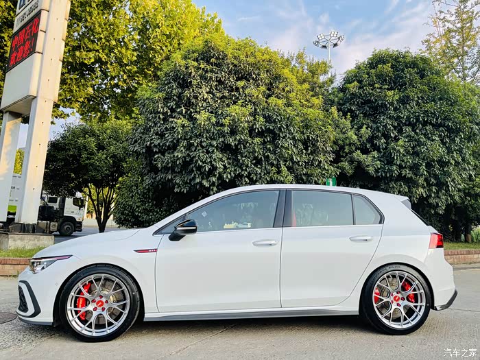

轮毂我这里选择的是国锻STAR的轮毂,这里可能有人就会杠精了,啊你避震刹车都那么顶,刹车油都是最顶级的,轮毂怎么选择了一个国产辣鸡??轮胎也是普通国产半热熔,辣鸡辣鸡辣鸡。

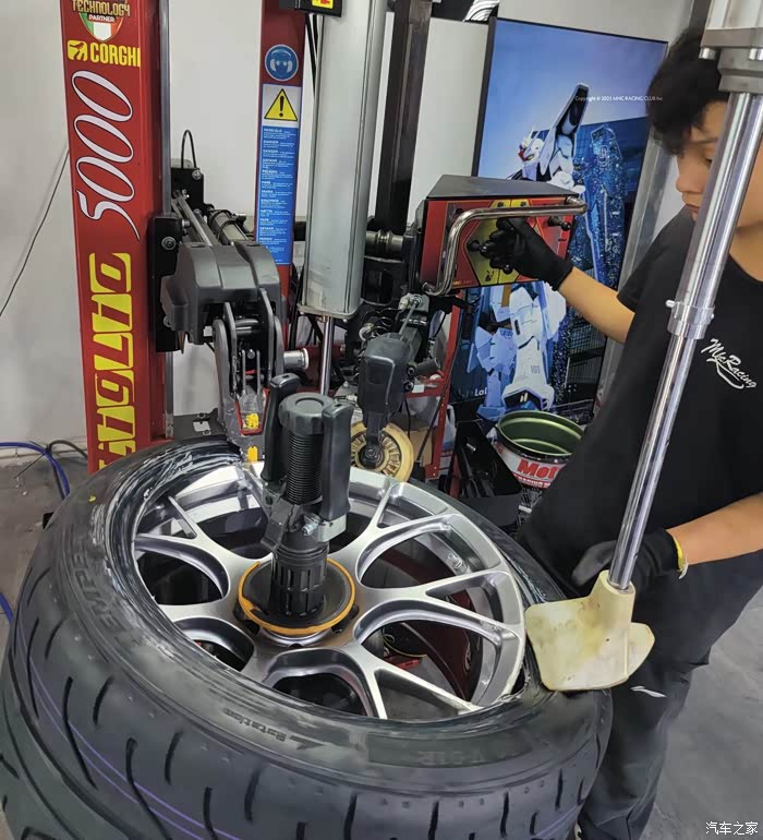

还是那句话,一切因为需求,轮毂和轮胎对于我来说是消耗品,赛道里轮毂磕碰容易坏,轮胎消耗更大,所以没必要,并不是买不起,而且star的轮毂对我来说其实挺合适了,8公斤多的重量,性价比非常高,价格也非常合适。

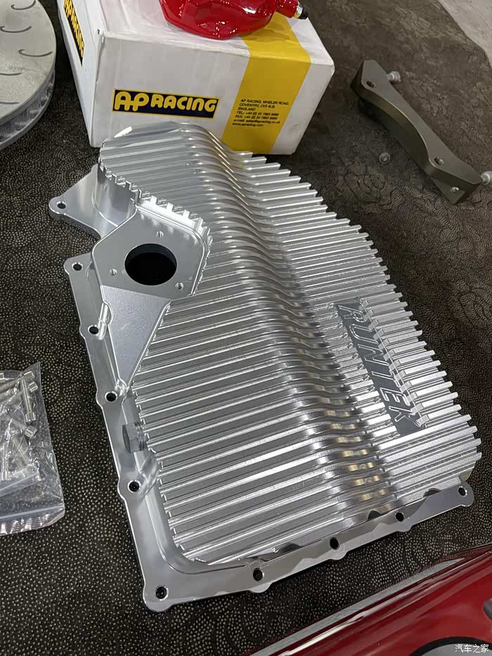

刹车油用的赛用的SRF的刹车油,VP的冷却液,哦对了,提醒大家一下,钢吼记得换,有些小改装厂或者自己网上买的改件去修理厂换的那种,很多不知道要换钢吼。油底壳我换的runtek的油底壳,重量轻、散热好。

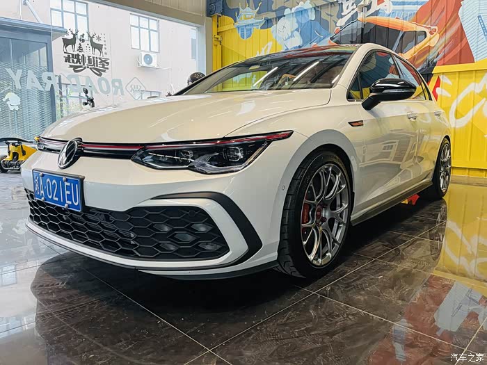

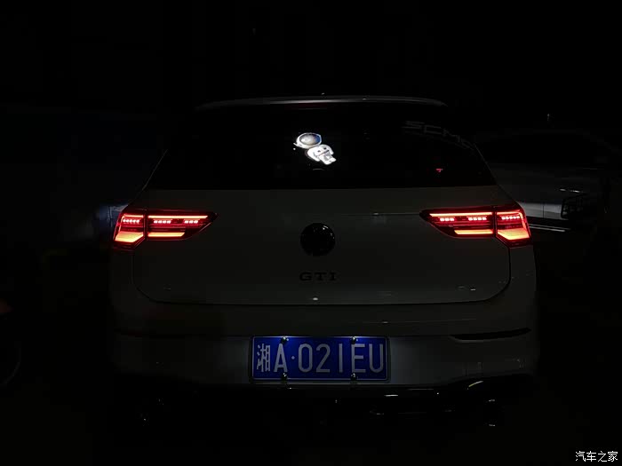

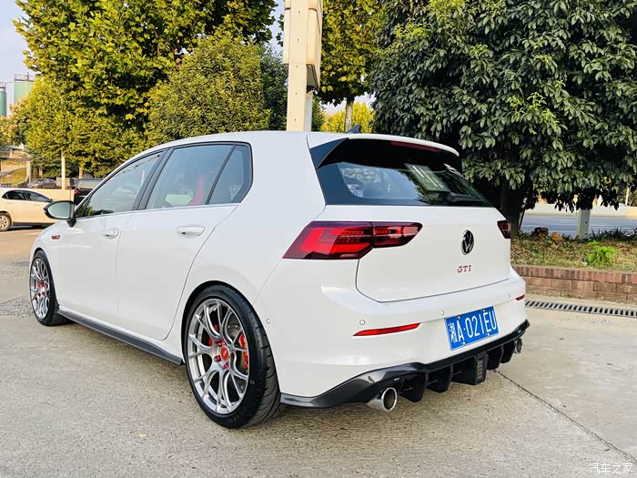

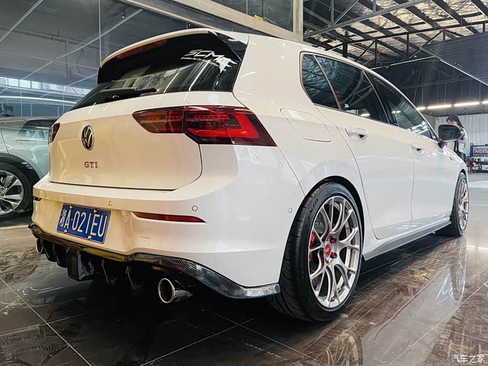

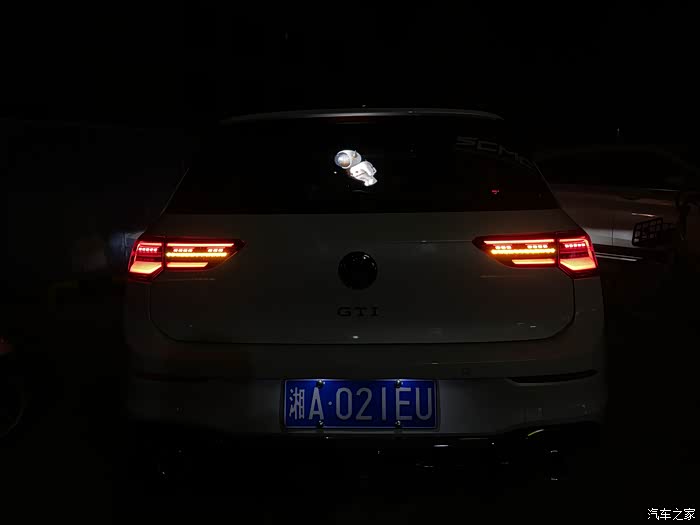

剩下就是一些小外观件了,带刹车灯的碳纤维后尾唇、LED动画屏幕(这个我老婆超爱)
最终效果
总结升级清单
其实改后的体验,我在上面也陆陆续续提到了一点,基本就是能够满足我的需求,日常的话,KW DCC原厂协议的避震可以兼顾舒适性以及赛道的性能,轮毂的话因为轻量化之后,体感也好,心理作用也好,感觉提速更加轻快了,刹车的话是感触最明显的,热衰减几乎没有了,一节下来15分钟,基本没有热衰减,但是日常真的非常非常难受,非常难受,刹车脚感不线性,且异响噪音大。

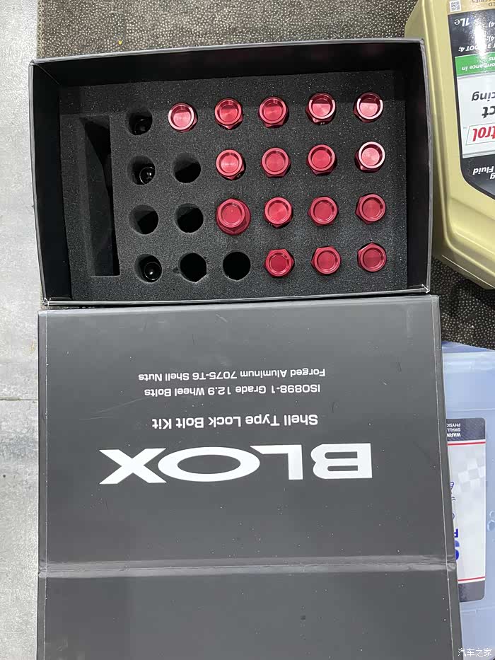

6、BLOX锻造螺母
