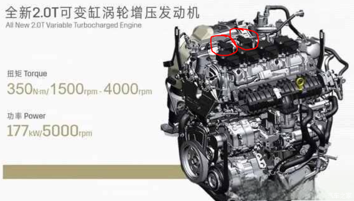

当时没有拍照,网上找了照片。这个零件长得像点火线圈,位置在凸轮轴传感器旁边,并排两个。拆卸安装都比较方便。坏的那个拆装时比较松,是不是密封不好,还是线圈有问题,这个也懒得验证。
零件在发动机的位置

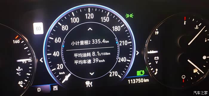

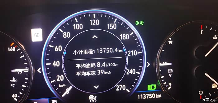

现在开了有半个月,一切正常,尘埃落定,有时有一点点怀念亮灯时的小慌张。我也比较了一下油耗,似乎也有降低。
更换前油耗,平常高速和高架比较多,从平均车速可以看出来
更换后油耗,同样平均车速,降了0.3。后面继续观察。
