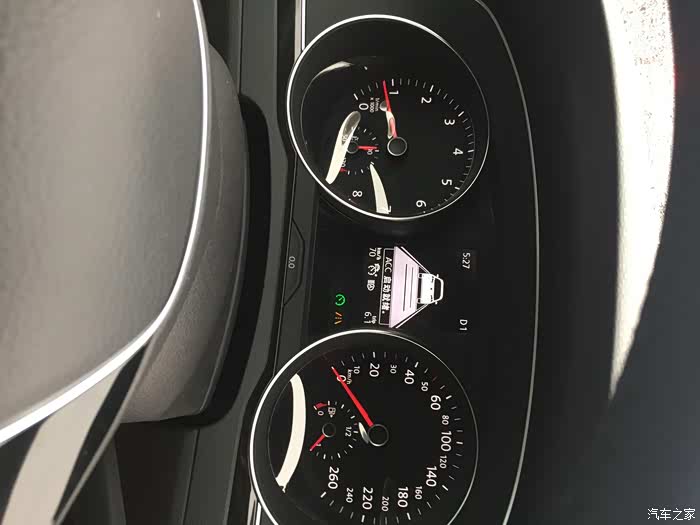

仪表展示
探测范围未发现有车辆进入,按ACC巡航设定时速行驶
探测范围发现有车辆进入,自动保存安全距离
探测范围中车辆驶出探测范围,自动关闭巡航,需手动接管。

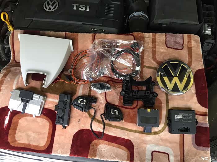

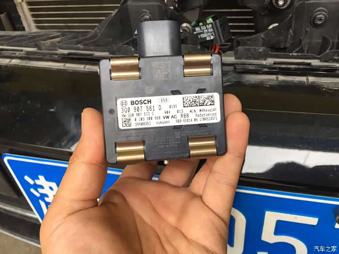

这是迈腾B8所需要配件,依次是车道保持相机,巡航按键,acc支架和模块以及陶瓷标和网关还有线束。

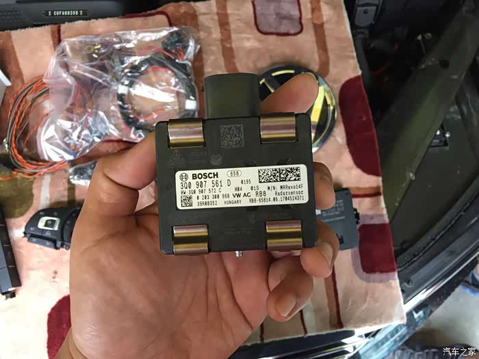

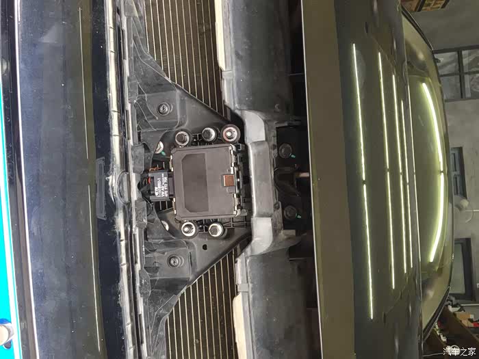

博士的ACC模块

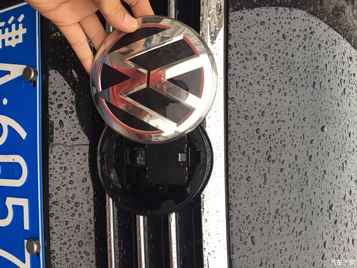

迈腾装acc只需要把中网拆下来把acc支架固定好,把线束从机舱穿到驾驶室

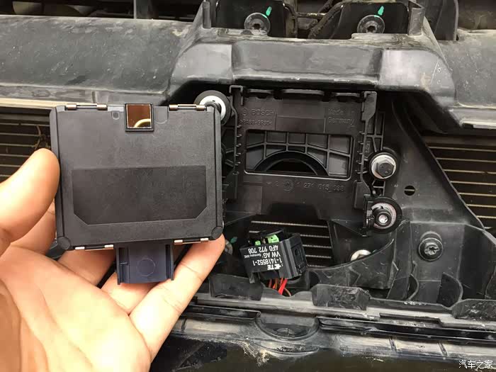

博士的模块
装好的样子

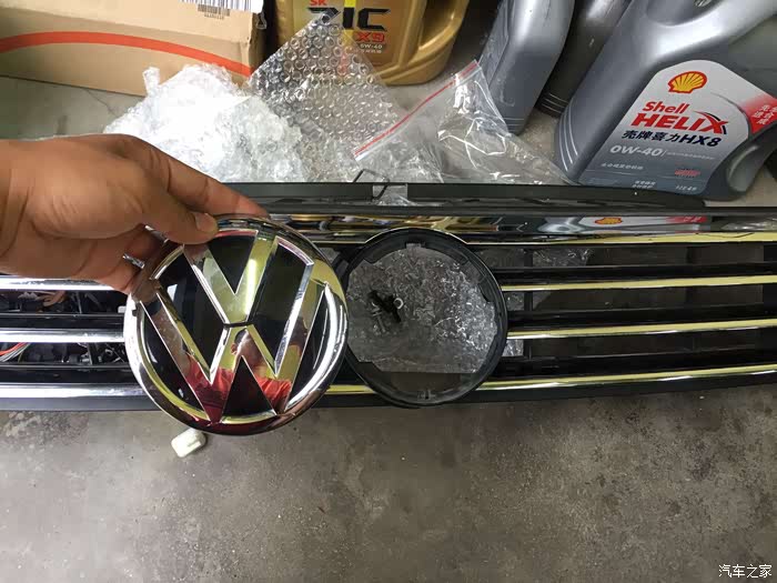

中网的标志要换掉。

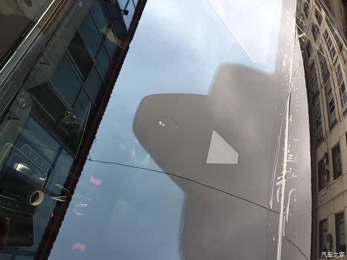

车主特意换了高配的玻璃,这样才能装车道保持相机
相机很简单固定住不晃动就可以了。

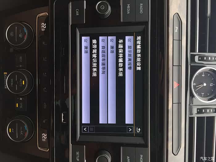

mqb平台加配置要换高配网关,在线匹配开通功能就可以。

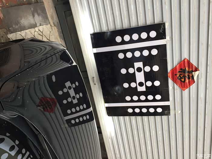

自制校准板

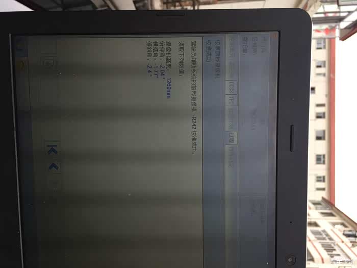

校准数据
路试就可以了
路试都没有问题就可以恢复了

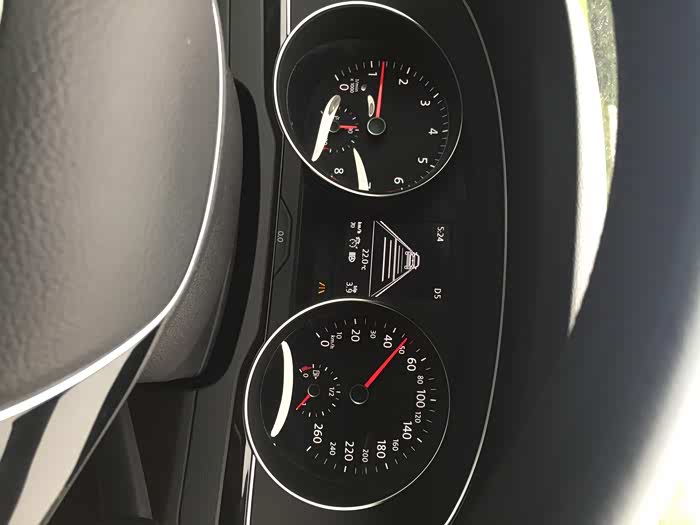

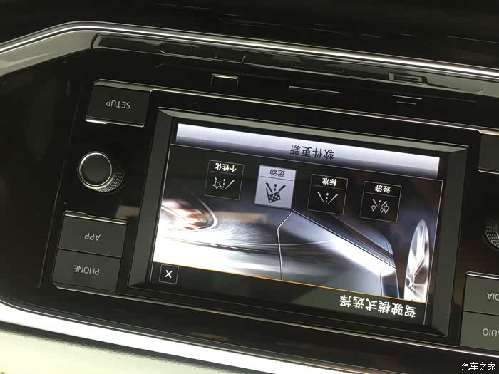

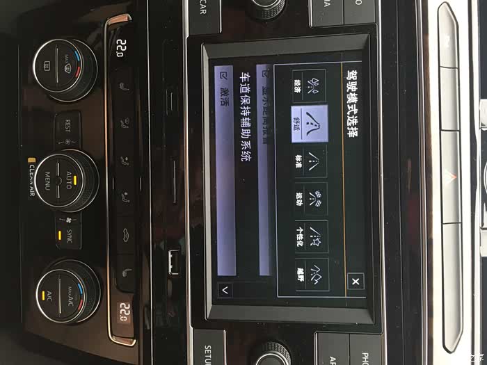

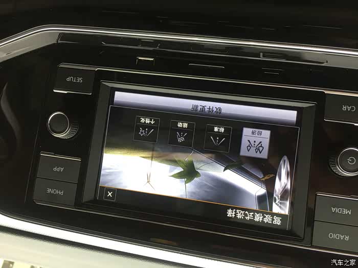

驾驶模式很简单,就是280d没有驾驶模式图像有点LOW
总的来说acc还是比较经济实惠的,主动安全预警,跑高速又可以自动跟车,车道保持配合acc基本属于半自动驾驶了。

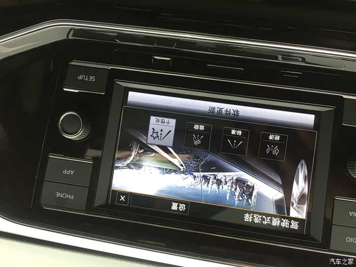

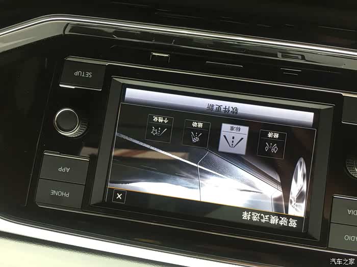

下面几张是280机器的驾驶模式,有图像还是比较漂亮的。不知道280d可不可以通过刷固件来显示驾驶模式图片。
