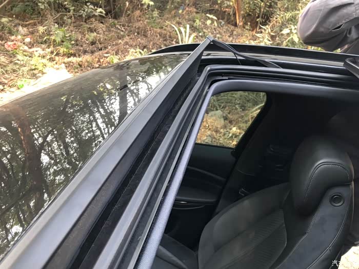

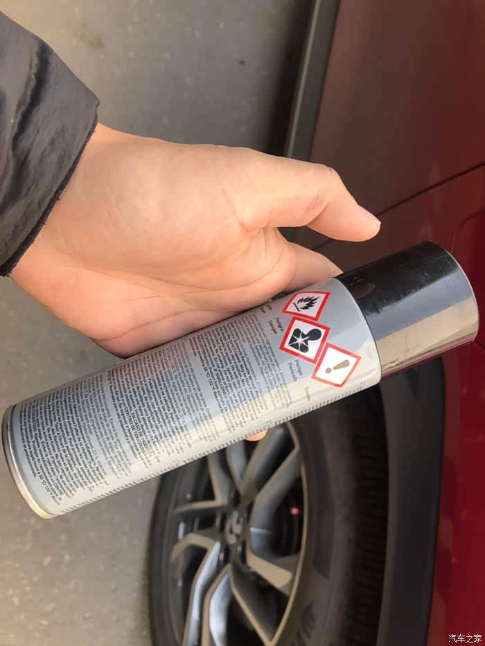

全景天窗易出现异响,一般都是密封胶条摩擦的声音,用专用润滑脂喷涂就好。
在胶条四周喷上一圈,异响立即解决。
