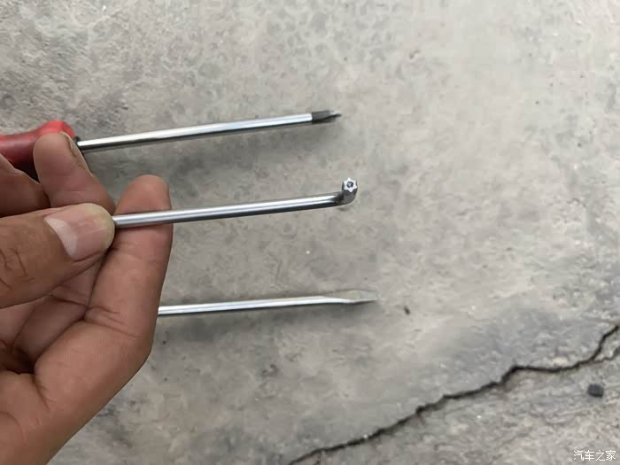

准备的工具,十字,一字螺丝刀 10个的套筒扳手,不要太长  六角星扳手我不晓得是多大的

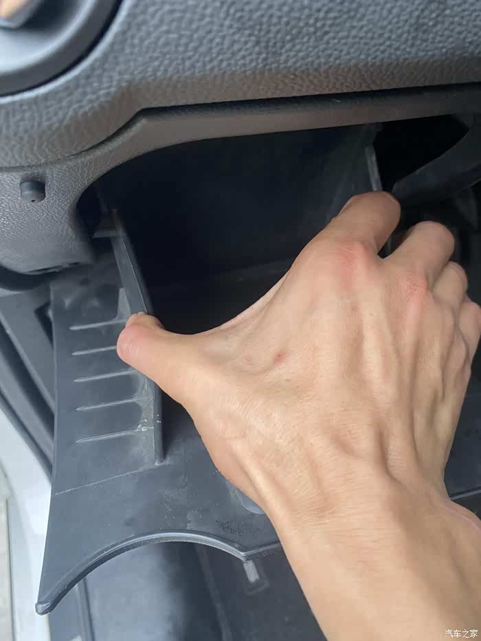

先把左边小工具盒打开,两边一起向里捏就可以完全拉出来
底部是左右两个卡扣,分别向外稍微用力拉就可以拿掉

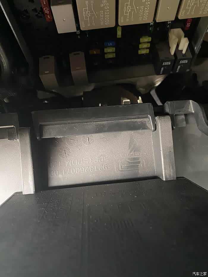

挂档杆前面的小盒子,前面接缝处用一字螺丝刀撬开,副驾那边也撬开,再拉出来,内部有2个卡扣

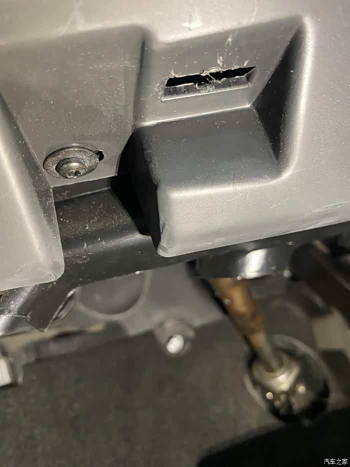

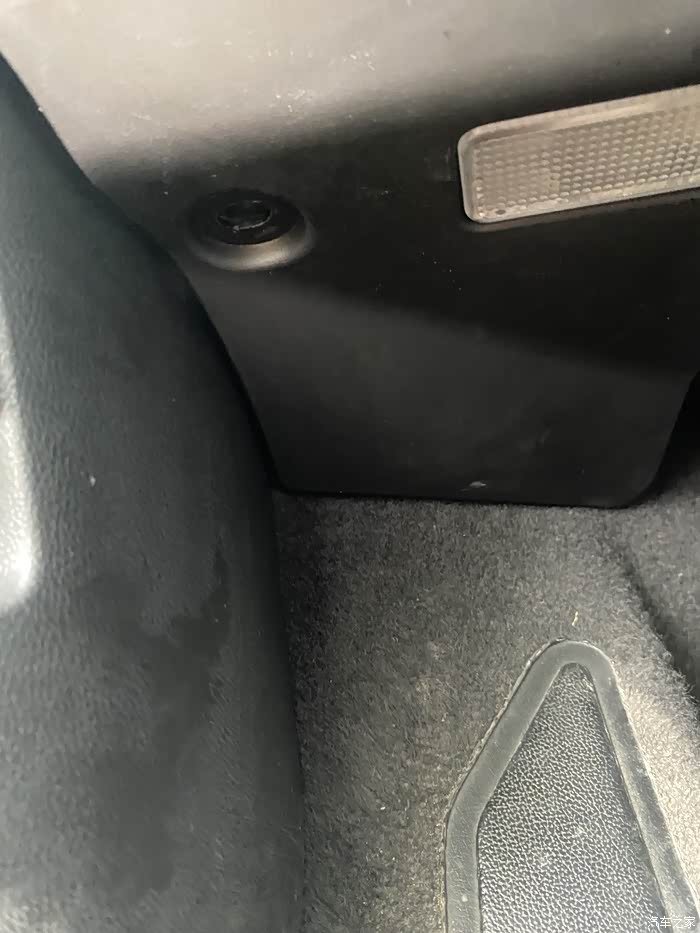

底部黑色粗螺丝,见下图
底部黑色粗螺丝,见下图

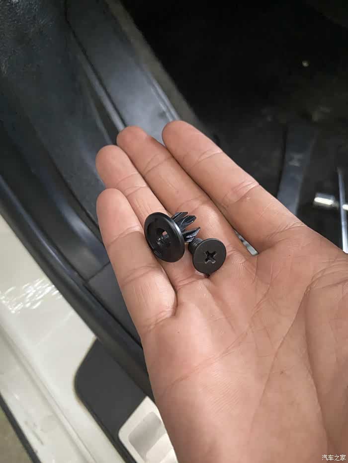

一共2个,拆的时候,塑料卡扣也要拿下来,安装的时候先把塑料卡扣塞进去,再上螺丝

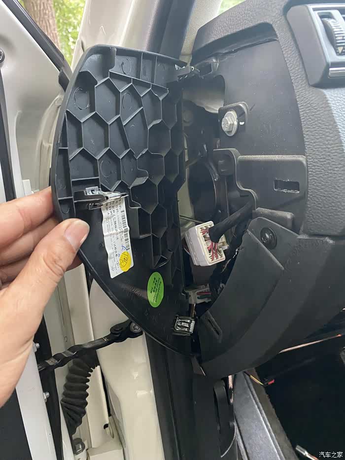

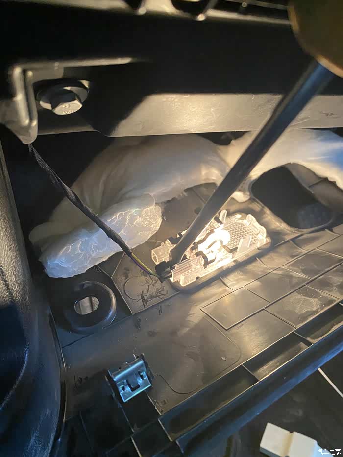

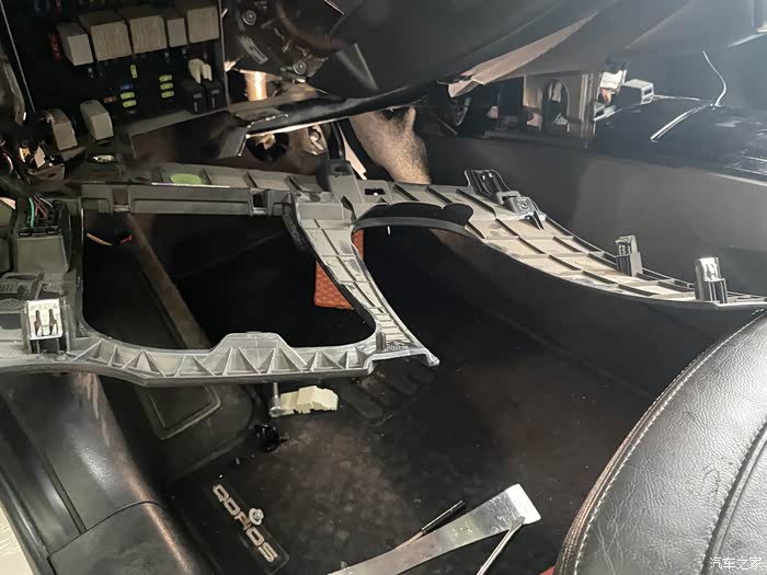

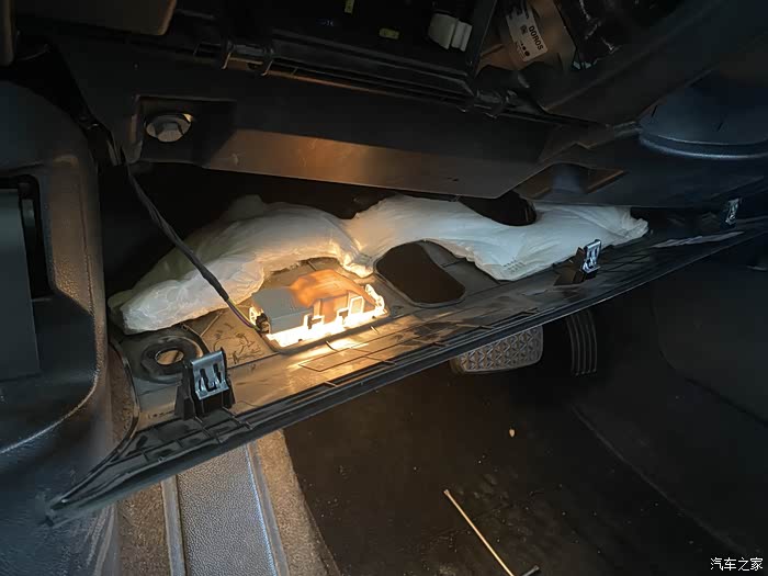

第一块板靠前一排有3个金属卡扣,先从左边缝隙撬开,能伸手指后,依次拽开。拿掉灯的白色罩子
用一字螺丝刀,在插头连接处撬开,拿掉大板

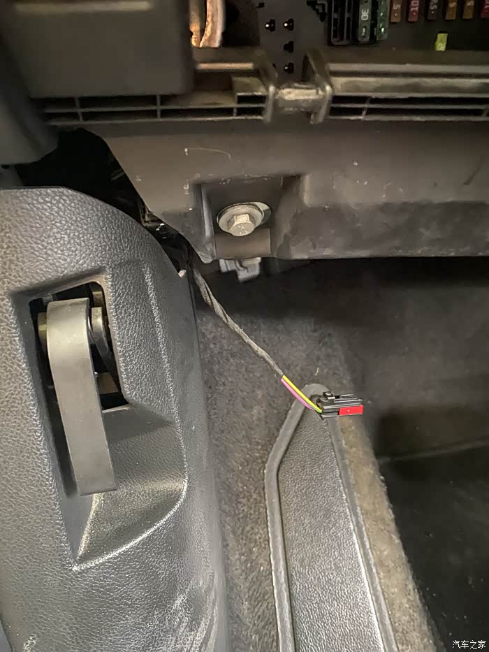

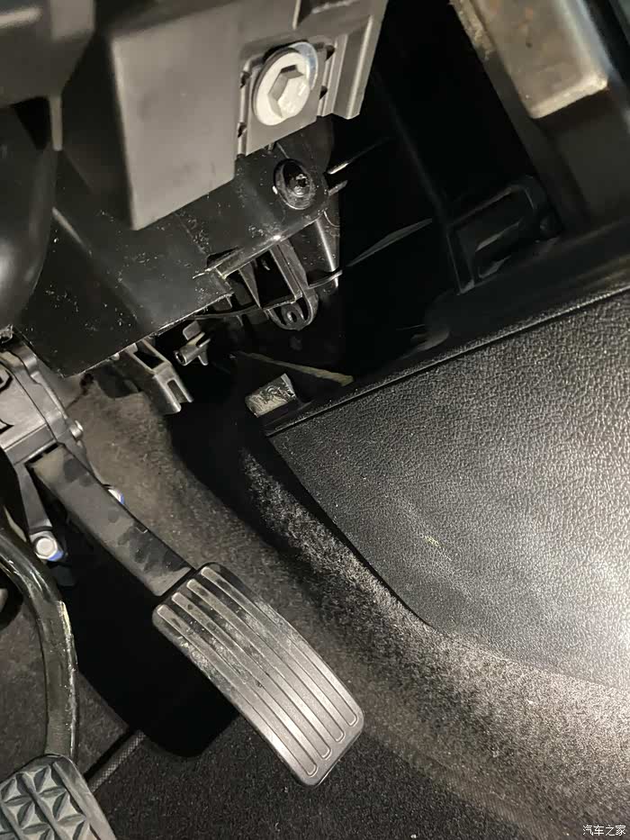

用套筒拆掉这个白色粗螺丝,引擎盖开关的右上方。最右边油门踏板上方那颗一样的螺丝,不要动!!!

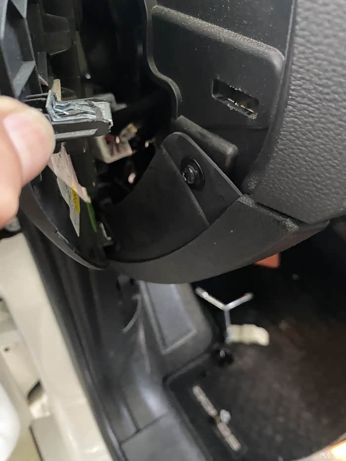

再下方一颗小黑螺丝,右边可能还有一颗,记不得了
小盒子右上角一颗小黑螺丝

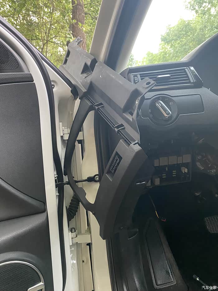

方向盘右边的饰板,也是卡扣,用手掰开就行,左右一共三四个
注意大板左下角这个电线插头,别拽断了,我没有拆,
我把饰板卡在了门上。。

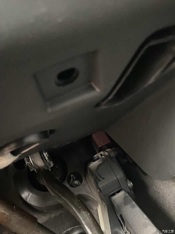

油门踏板上方,白色大螺丝不要拆!!!!只拆小黑螺丝,然后拿掉黑色的风向分路管

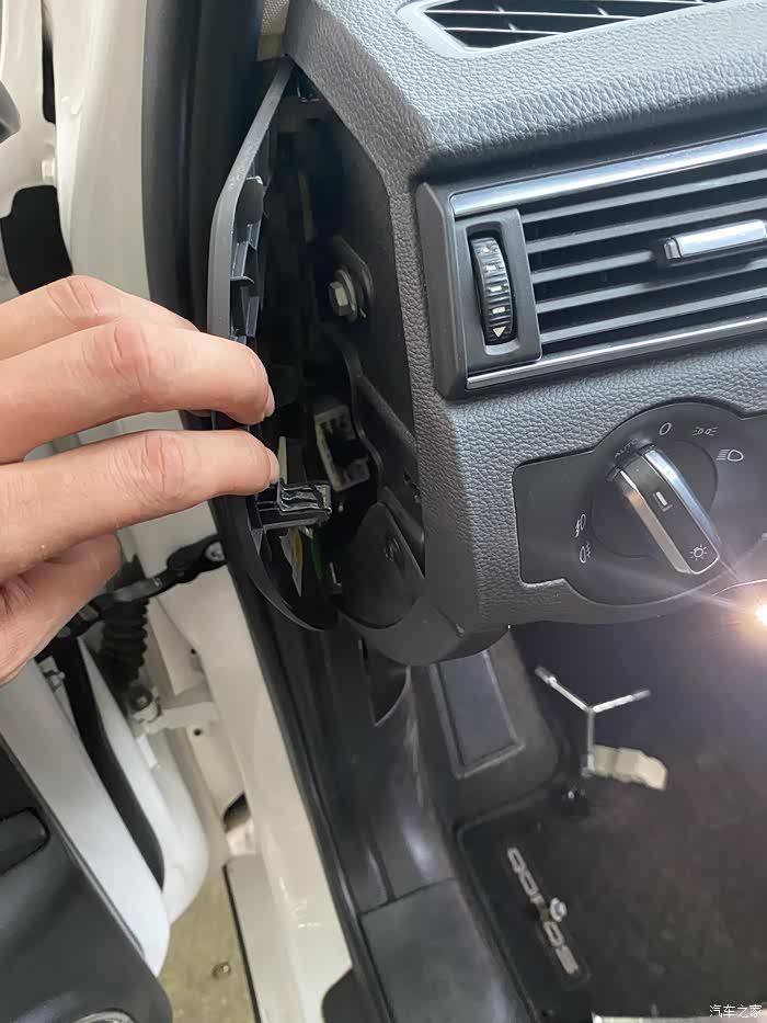

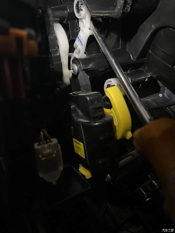

千万注意,不是黄色这里的部位!!!!是他再上方,里面那一块,看下图
先掰开白色连接杆伸进的小柱子,不让他们连接(蓝色线那个)再用一字螺丝刀从卡扣后面往左撬掉
撬掉以后,其他部件不用管,这个卡扣收起来别弄丢了。哪天想连接下出风还要再装回去
