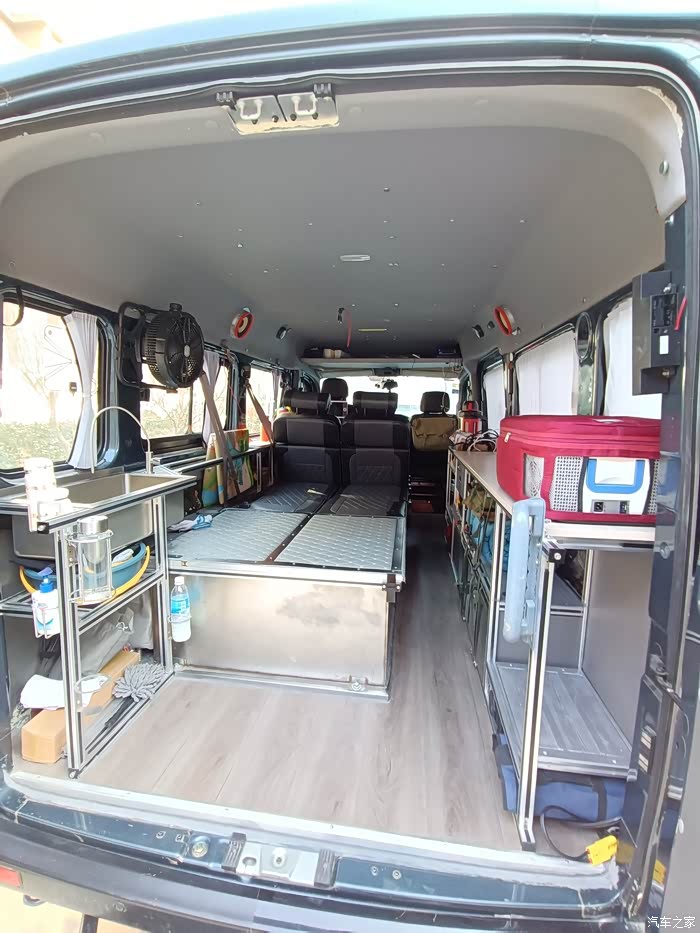

御风七座长轴中顶去年春节时购入,然后边琢磨边DIY,全部过程亲力亲为,终于有点模样了。
后视全貌
尾厢左侧
尾厢右侧
前视图①
前视图②

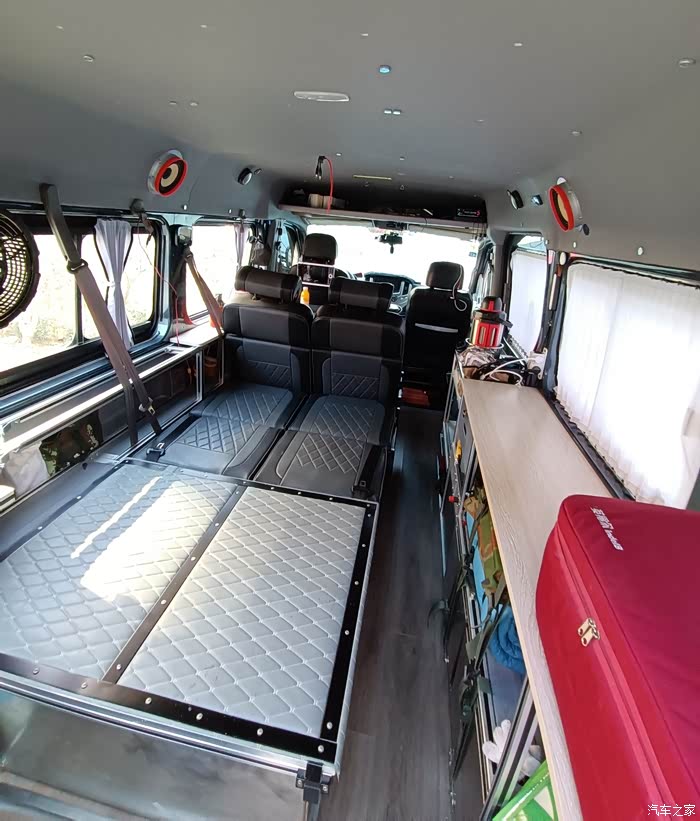

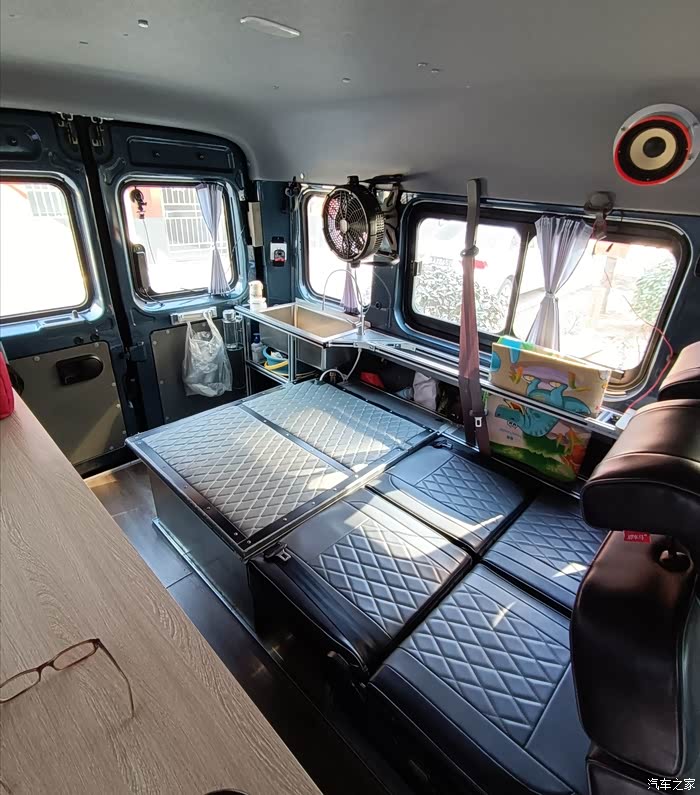

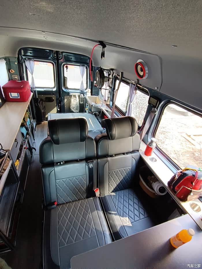

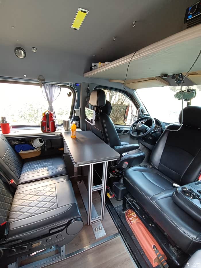

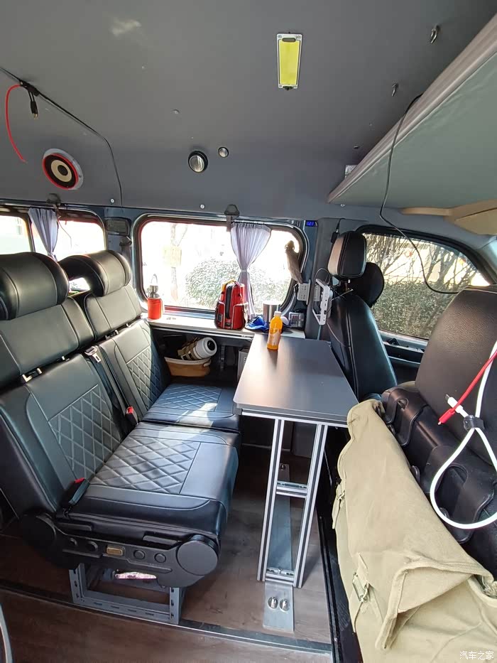

卡座休闲区(前排副驾可旋转)
前、中排座椅组成休闲卡座
行车时前排座椅恢复原状,中间小桌可折叠拆卸

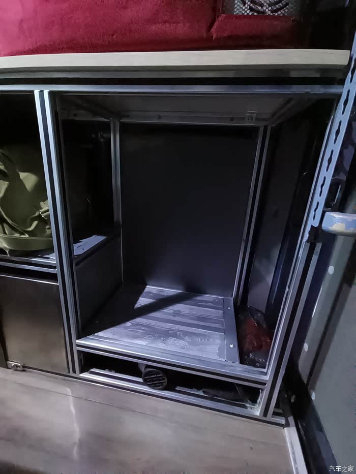

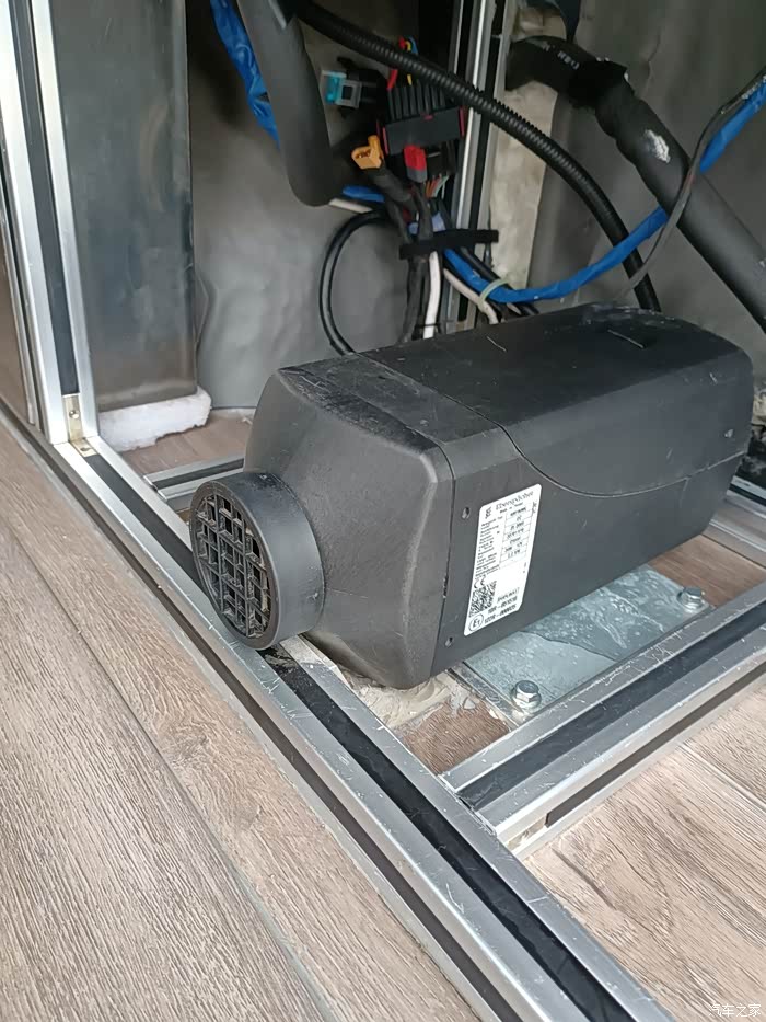

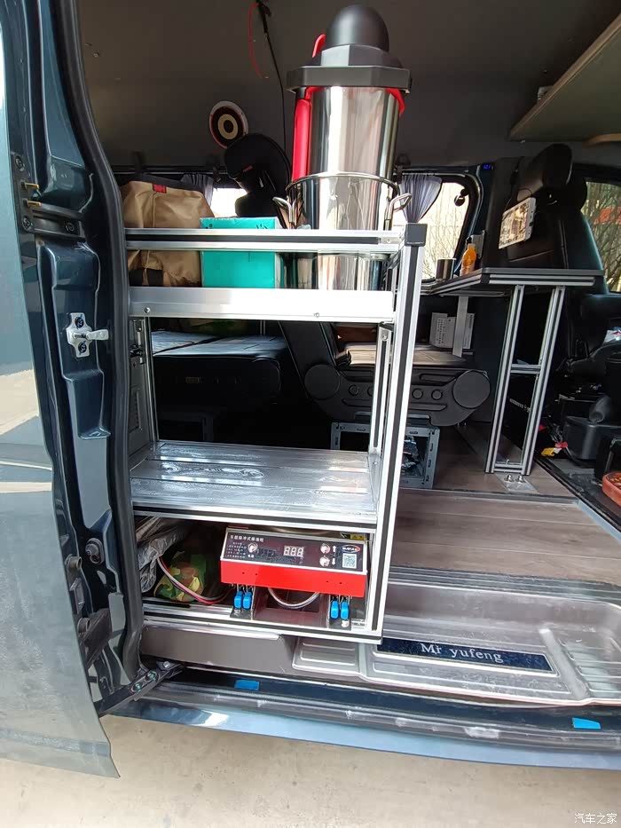

柴暖安装在尾厢右侧靠后门位置
柴暖安装位置在后门右侧最后端

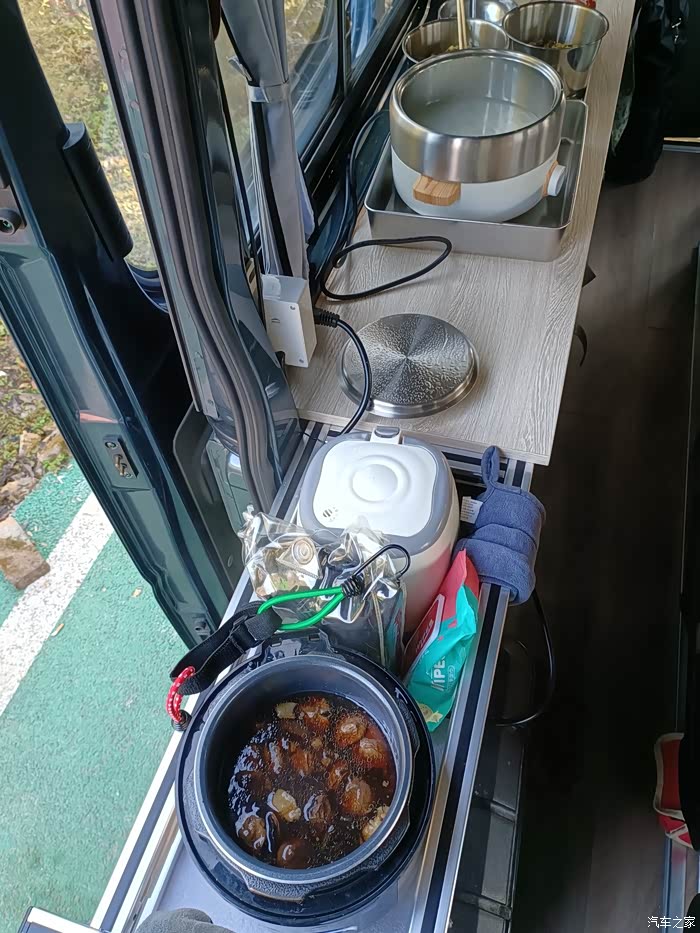

柴油灶安装在中门踏步左边

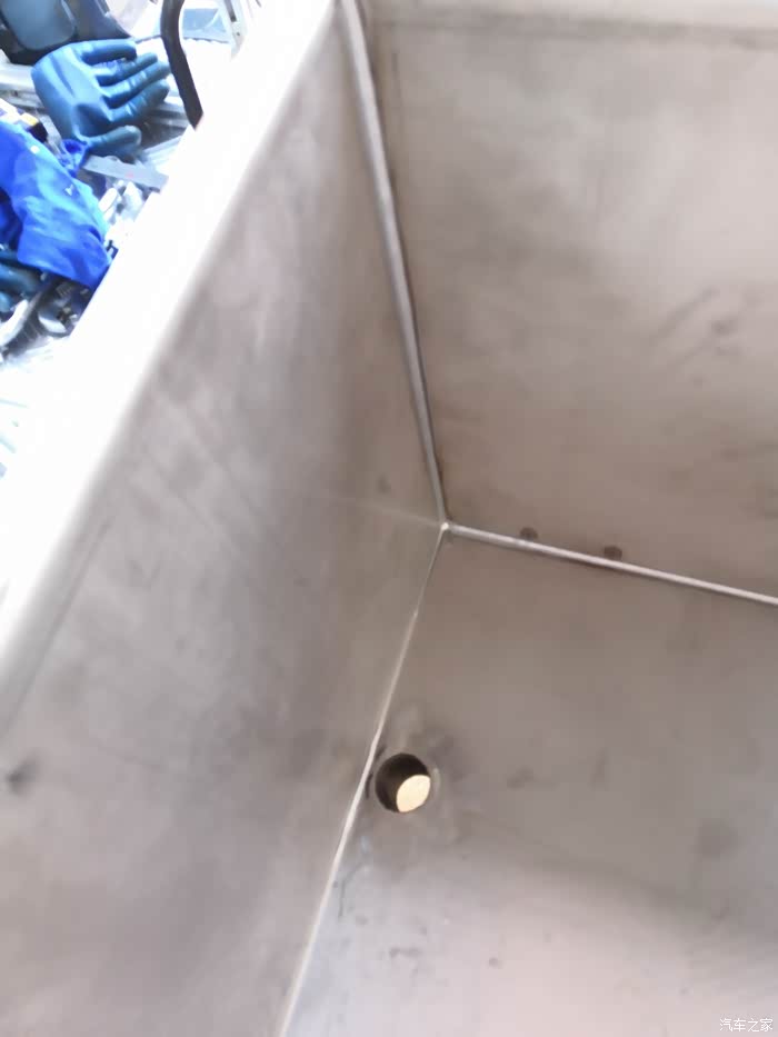

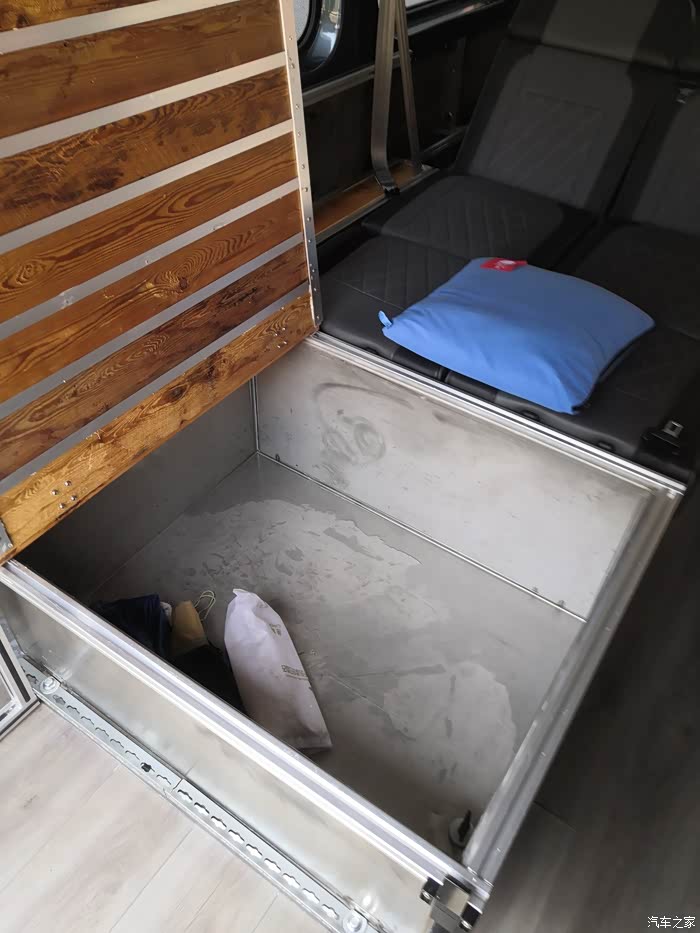

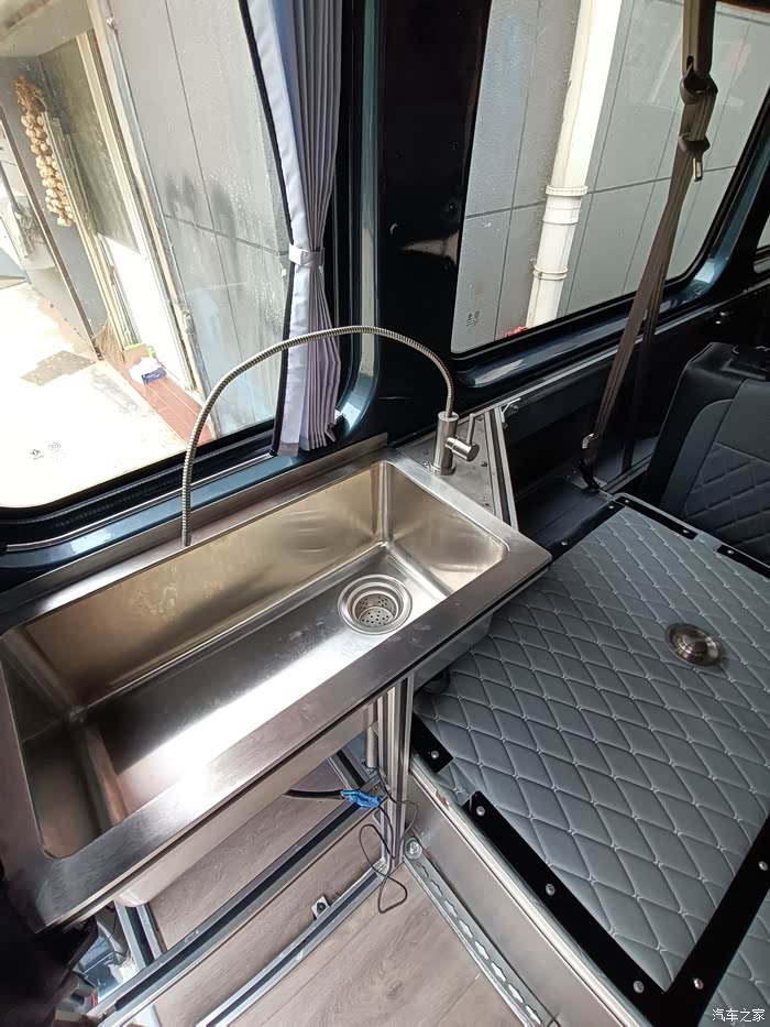

不锈钢水箱可与第三排折叠座椅组成纵床
水箱多功能:①合盖成床,②蓄水储物,③顶棚吊帘可洗浴
水箱底部钻孔留有下水口

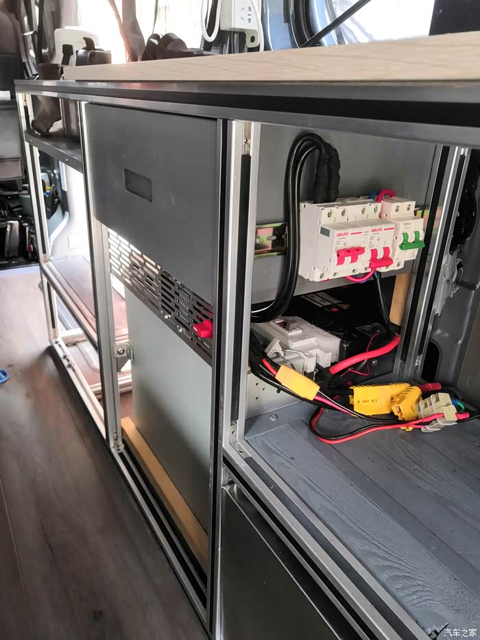

双系统电源,48伏100安时磷酸铁锂电池(安装在平台下靠近中门位置)
双系统电源,12伏180安时磷酸铁锂电池(在驾驶室中座前,中座为折叠座,几乎不坐人)
双电源系统,12伏180安时磷酸铁锂电池(在驾驶室中座前,非常方便检视、控制)

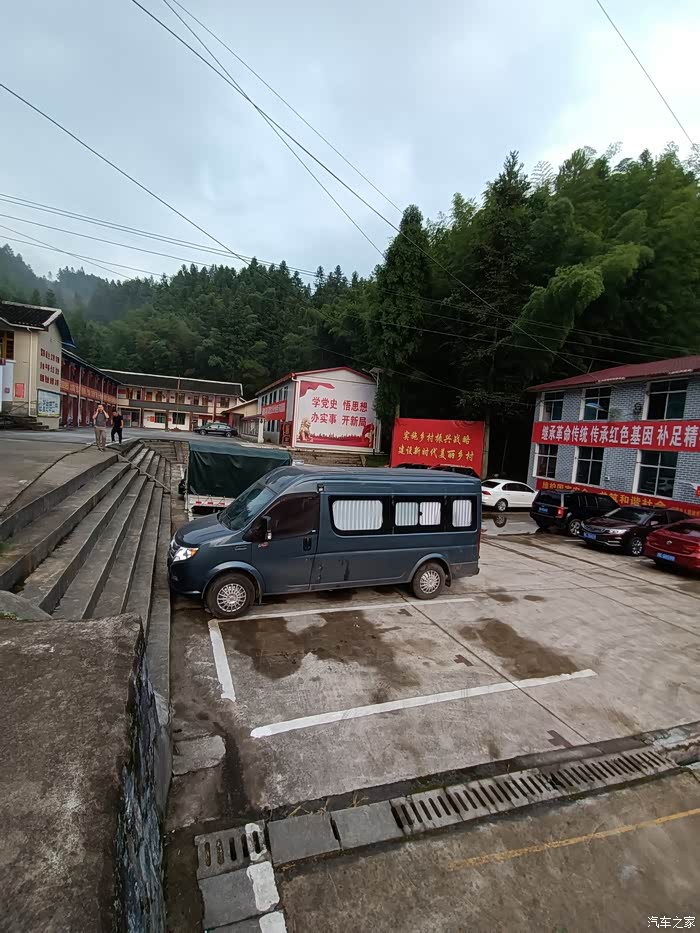

湖南省永州境内国道公路站内小憩、中餐

48V电源系统主要用于转换为220V,100安时相当于12V电池的480A,体积却缩小了50%多
途中测试100安时48V铁锂电池——几乎全部中、晚餐,偶尔早餐,用了六天,仍然有30%电量。高效、耐用、给力!
床车改造去年夏未就基本完成了内部工程。冬天基本猫在家里,仅偶尔动手改装了额头行李架;并彻底摒弃原车音响(原车仅两个喇叭,太寒酸),重新布线、安装播放器与功放、加装喇叭,组成了三分频车载音响系统。聆听中心(皇帝位)改为卡座两旁,仅供驻车时欣赏音乐。我喜欢夜深人静时躲进车里,沉浸在独我的音乐天地里,效果爆棚,满满极致的享受啊!
