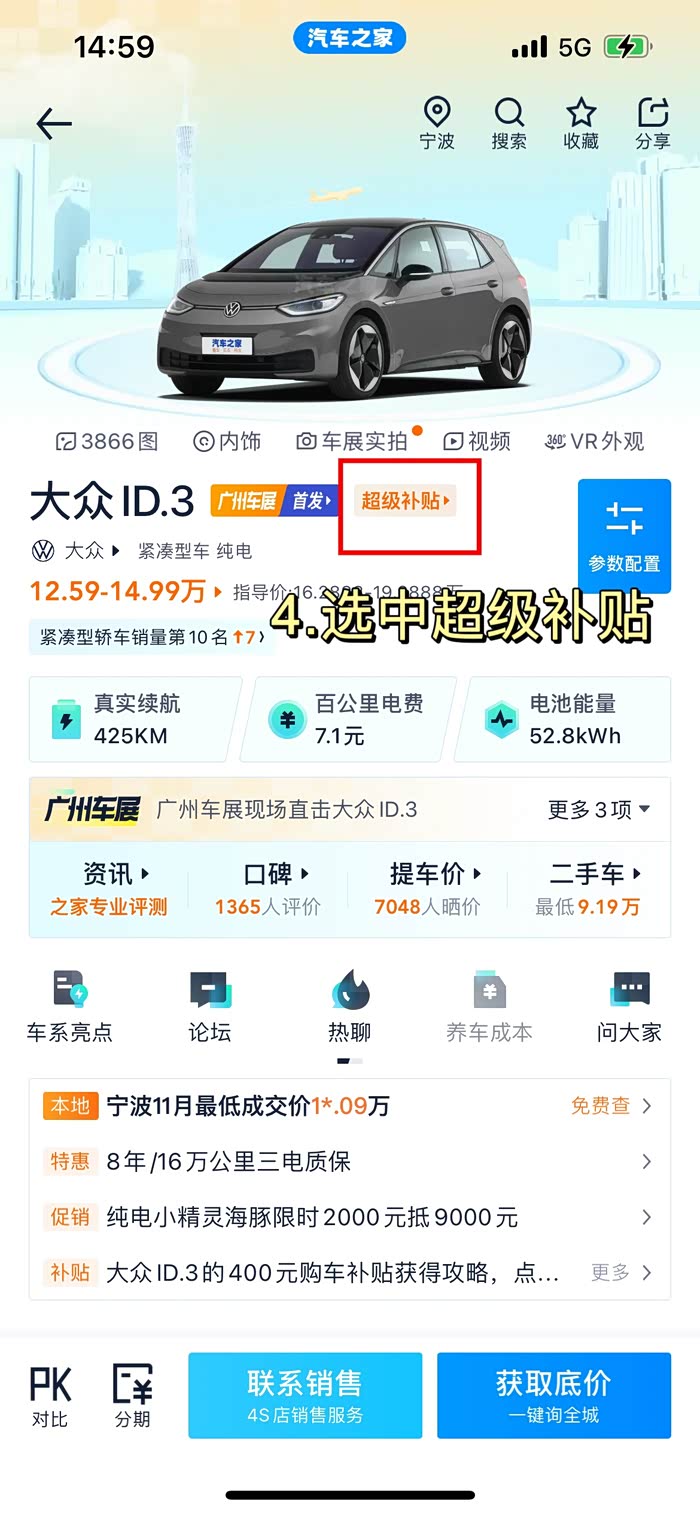

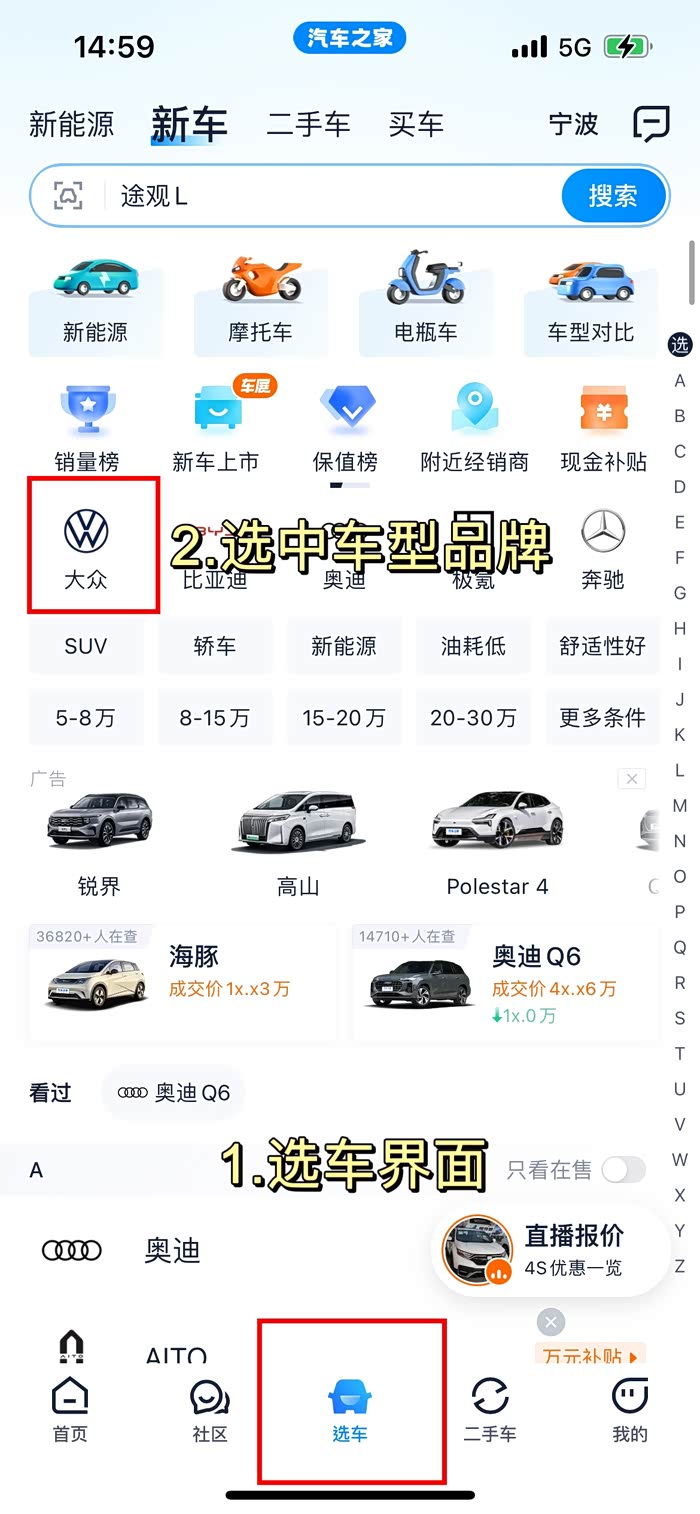

另我给各位之家宝子分享一下购车策略:
1.最近汽车之家平台搞小动作,推出超级补贴活动,购车就有一定的现金补贴,参与流程我放图上了,想买车的朋友赶紧去薅羊毛吧!
最重要的这次超级补贴活动页,全车系参与返现,且额度还没有限制!
(到汽车之家APP搜【买车必给】就能看到超级补贴活动页)
