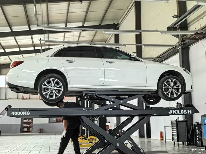

家人们,今天来聊聊奔驰E300的四轮定位!
四轮定位对咱们的爱车可太重要啦,它能让车辆行驶更稳,轮胎磨损更均匀,还能保障行车安全。简单来说,四轮定位就是以后轮平均推进方向为基准,去测量和修正四轮的相关定位角度,让底盘部件和轮胎保持合适的几何关系 。
像奔驰E300,左右单轮外倾一般别超过1度,总外倾在0.5度左右;左右单轮前束0.15左右,总前束0.30左右。在做四轮定位时,仪器显示绿色就代表正常,要是红色那可就得注意啦,说明数据有问题。
那啥时候需要给奔驰E300做四轮定位呢?汽车年检前得安排上;新车跑到3000公里的时候可以检查看看;每六个月或者跑到一万公里,也建议做一下;要是更换或调整了悬架系统、转向系统和零件,也必须得做。还有,如果出现直行时方向盘不正、要使劲握着方向盘才能保持直线行驶、车辆往一侧跑偏、转弯时方向盘过重或不能自动回正这些情况,也得赶紧做四轮定位。
做四轮定位的时候,前轮要稳稳停在装载板中心,先做预定位检查,包括检查胎压、悬架、底盘等。接着在四个车轮上安装传感器,固定好方向盘和制动踏板,把汽车抬起来,设置好主要参数就可以开始测试啦。
另外,选对做四轮定位的地方也很关键。尽量找有先进四轮定位仪的维修店,像那种无杆测头的传感器,能减少误差,测量更准;还有无线传输电子轨距,车辆改装后也能精准测量并传输数据;多角度同步显示屏,方便技术人员校准车辆。当然啦,传感器数值得准确,调整定位角度的技术人员既要有丰富经验,技术也得过硬。
