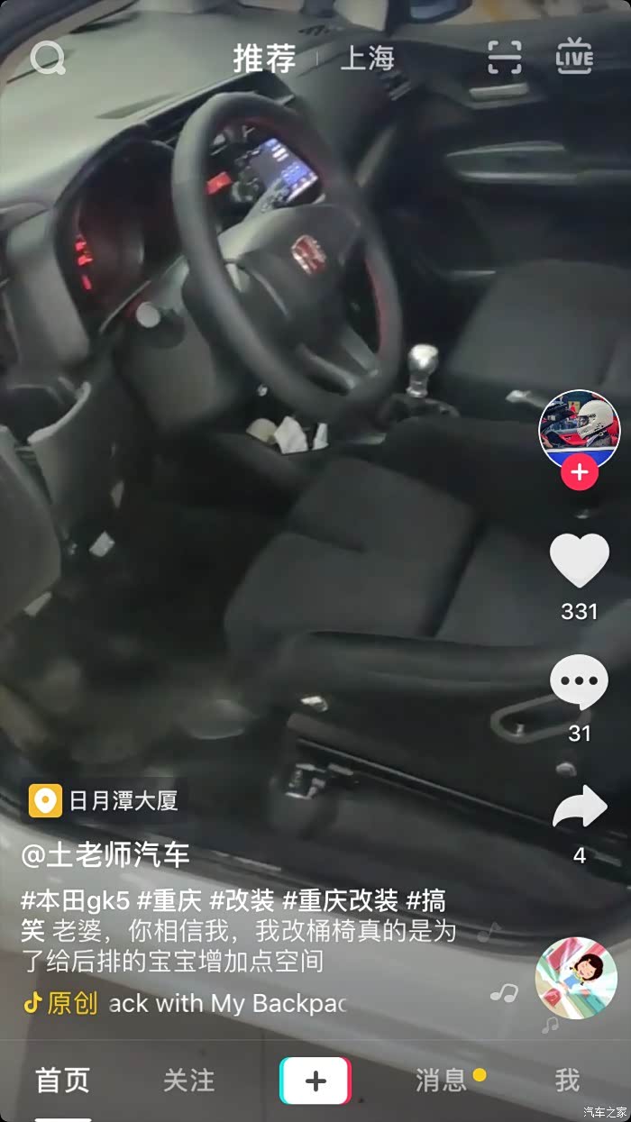

GK5桶椅上身。老婆,你相信我,我改桶椅真的是怕后排宝宝太挤了

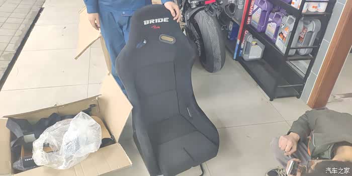

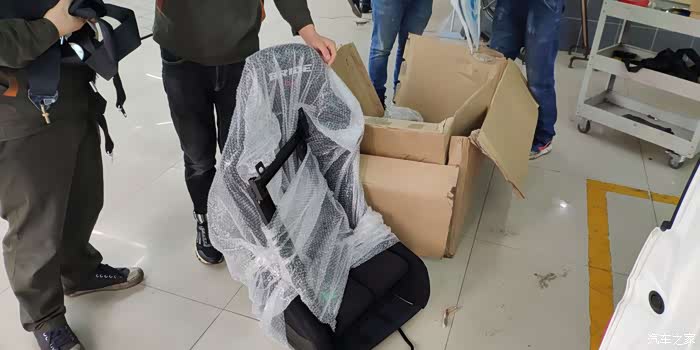

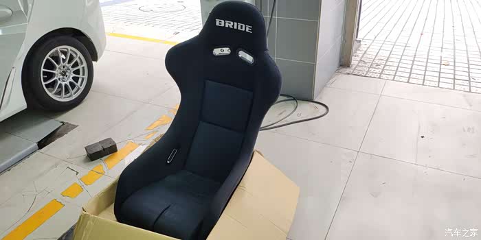

开箱

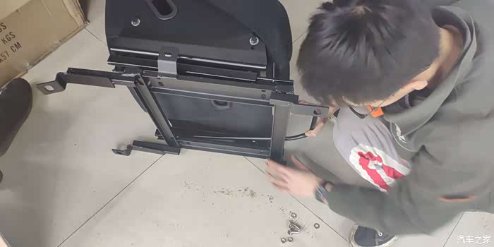

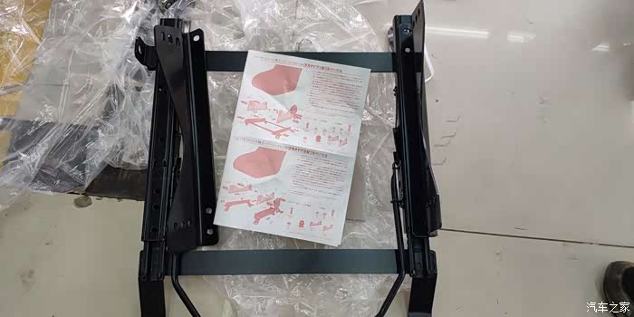

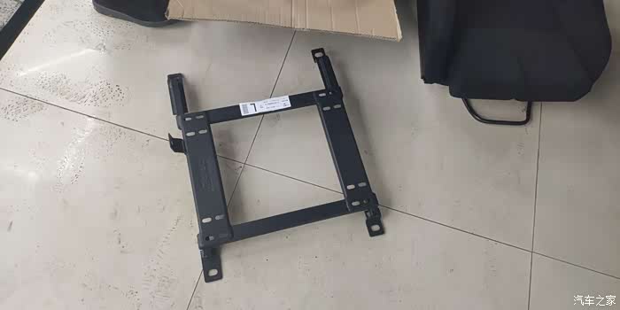

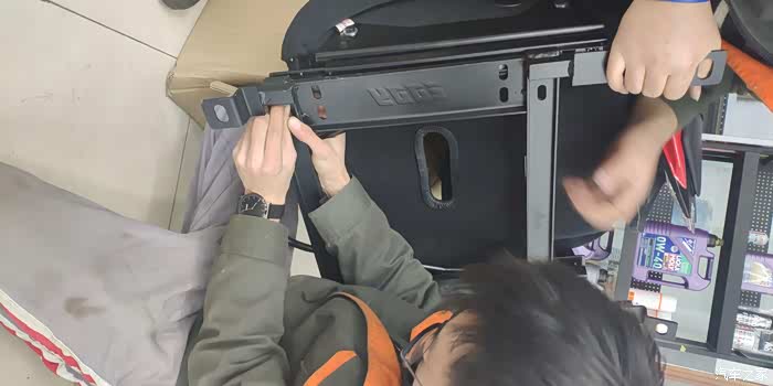

这是底座,可以前后调节,这种桶椅的话靠背不能调节,赛椅的话靠背也可以调节的,不过包裹性没有桶椅强
安装不算麻烦,这边装好底座就准备上车了

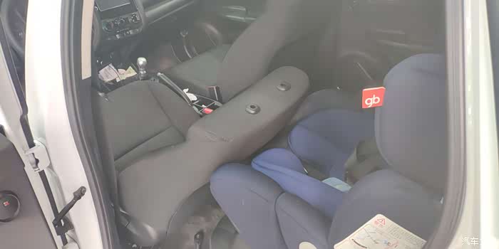

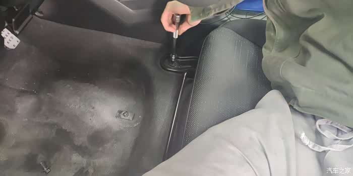

拆掉原车座椅。就四颗螺丝。
没有脚垫好脏啊
把原车的安全带接口取下来,要装桶椅上,不然安全带用不了

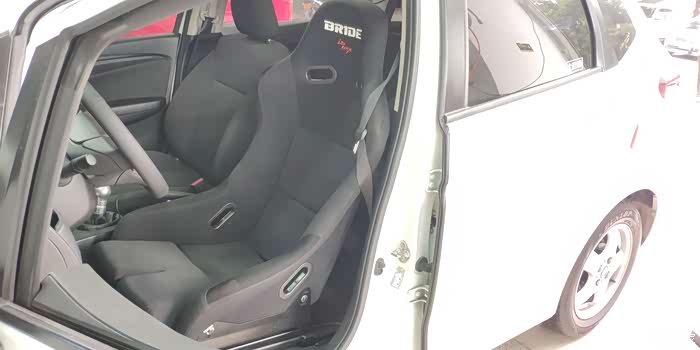

噔噔噔噔,装好啦。

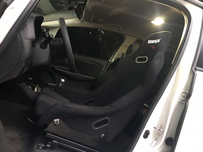

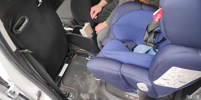

虽然只是国产桶椅,做工还是不错的,背后这些细节也做得比较漂亮。换了桶椅,调好位置之后,前排位置会比正常座椅靠前一些,后排空间自然就大了,我178的身高,调好以后后排还有这么多。好吧,主要还是GK5本来后排空间就大。

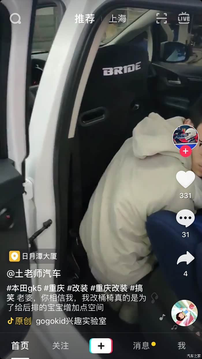

来拍抖音了,看看逆天的后排空间。

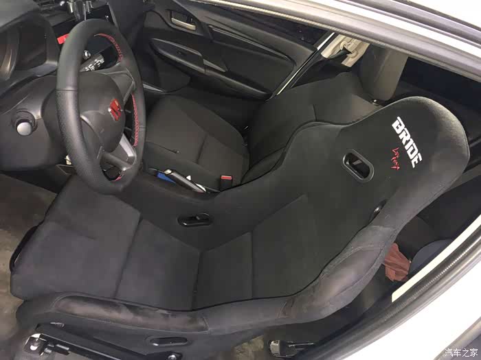

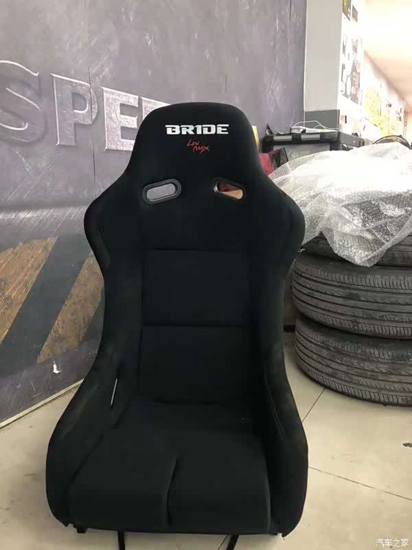

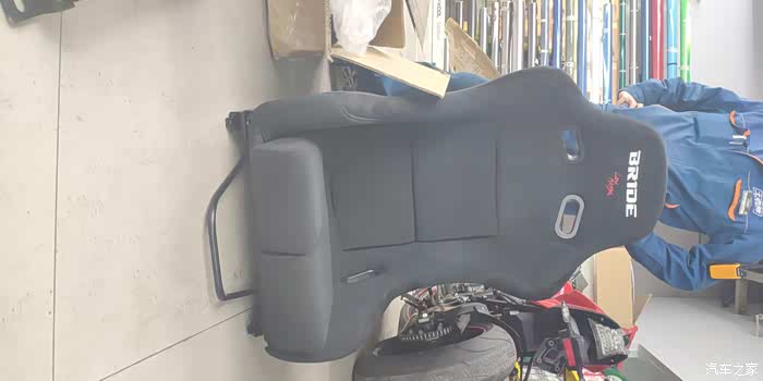

这是另外个车友的正品BRIDE桶椅到货了,包裹性会更好,主要是臀部这些细节位置的包裹比较到位。
正品是日本进口的,附日文说明书
       说下桶椅的使用心得。桶椅最大的作用就是强大的包裹性,牢牢的把你固定在座位上,身体丝毫不会因为车辆的摆动而移动。要下赛道的话,是非常推荐的,选择尺码合适的桶椅,在激烈驾驶的时候可以保持驾驶者的姿态,可以从容的操控车辆,不像之前在赛道一过弯,人就在门板上了,拉档把都是非常痛苦的事情,想要对车辆作出更加精确的操控基本不可能了。
