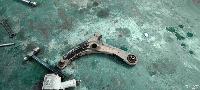

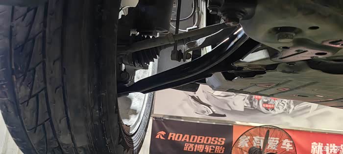

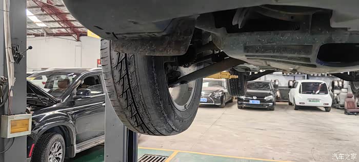

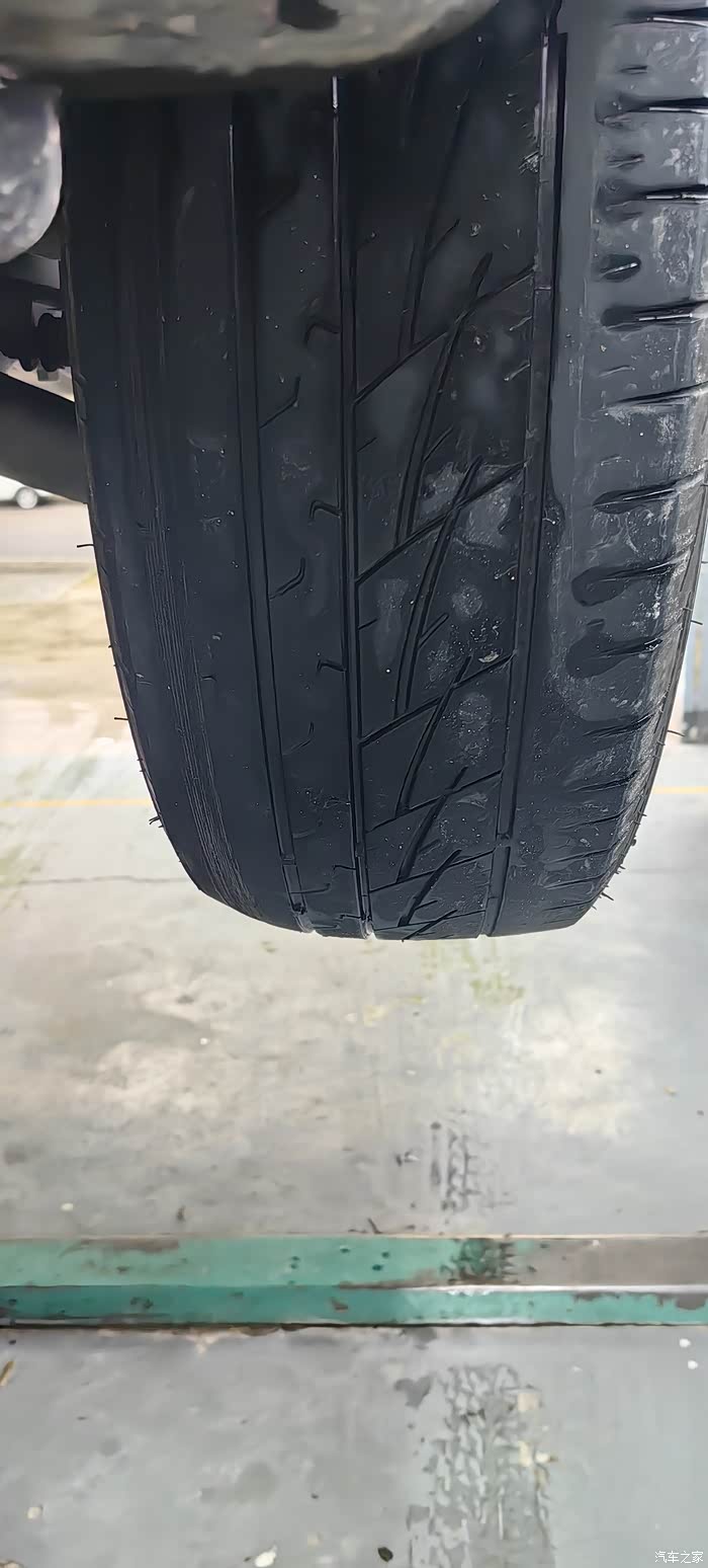

返程后在途虎进行了基本保养,保养中维修师傅发现前轮胎吃胎严重,前轮胎内侧已经出现很严重的磨损。当时还有疑问?轮胎是才更换没多久,更换轮胎后还做了四轮定位,怎么会出现这种情况?当时途虎师傅检查了一下,怀疑是前下摆臂出现了问题。我的前下摆臂在途虎更换才两年多(过了两年质保期),怎么又坏了?随后,我又找了一家专业的汽车维修店——“电力汽修”,请师傅检车了一下,确实是前下摆臂出现了问题。
三、解决方案(使用工具与配件)
当确定故障点后,维修师傅给出的解决方案是:需要更换,左侧的损坏严重,右侧的稍微轻一点,师傅建议最好两个全部更换。询问确定好价格后让老板通知进货。

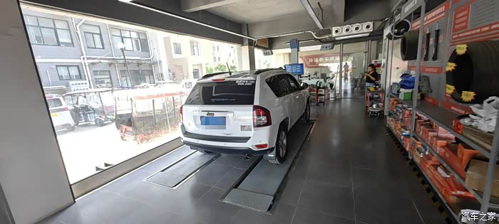

第二天货就到了,速度还是挺快,通过与师傅约定维修时间后就来到维修店,

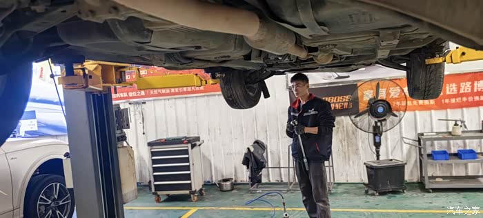

维修师傅首先让我验收新的前下摆臂,确认无误后维修师傅就开始进行维修更换,维修更换过程大致是这样:

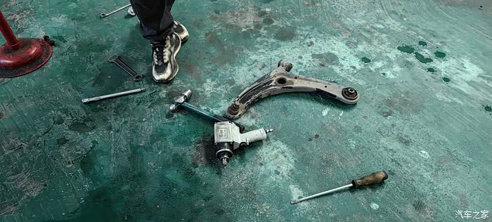

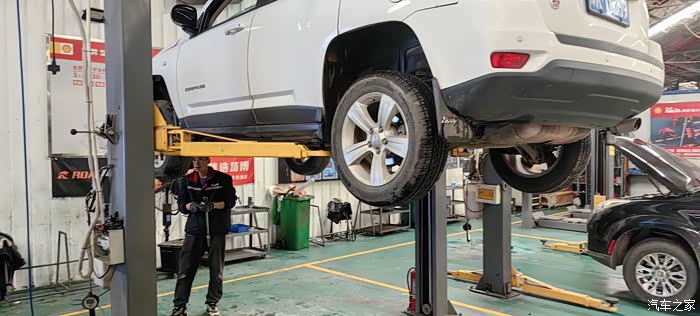

(三)拆卸旧支撑臂

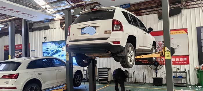

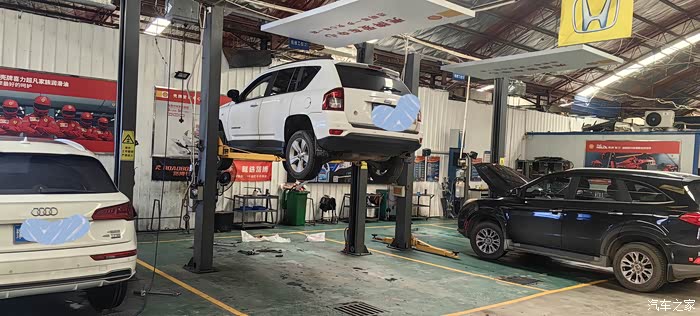

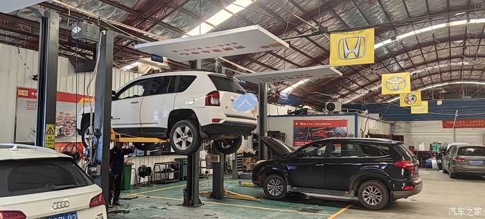

1、用升降机把车辆升起。
2、找到前支撑臂的三个主要连接点:
1)与副车架连接的螺栓(通常为18mm套筒)
2)与转向节连接的螺栓/球头(常为16mm或19mm)
3)与稳定杆或支撑杆的连接件(部分车型有)
3、依次松开并拆下上述螺栓。
4、拆卸掉旧前支撑臂。
(四)安装新支撑臂
1、将新支撑臂对准安装位置,先用手拧入所有螺栓确保孔位对齐。
2、依次紧固螺栓,但暂不完全拧死
3、缓慢放下车辆,使车辆重量轻压悬挂系统,让衬套处于自然压缩状态。
4、按厂家规定扭矩分次拧紧所有螺栓。

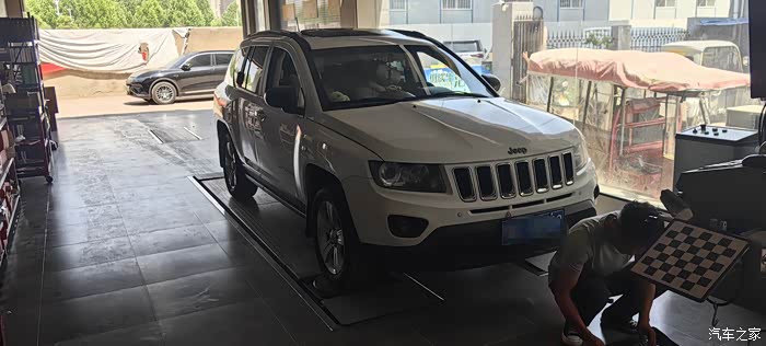

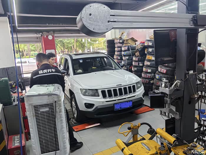

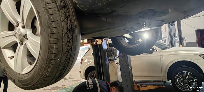

2、立即进行四轮定位。我因为要更换两个前轮胎,所以当时没有马上做,而是第二天更换完前轮胎后,再来到维修厂做的四轮定位。
3、进行短途试驾,注意是否有异响、跑偏或方向盘抖动。我通过试驾,以前那些不适都消失,异响也没有了。

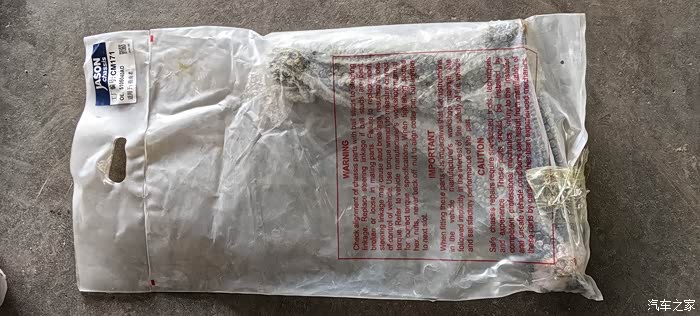

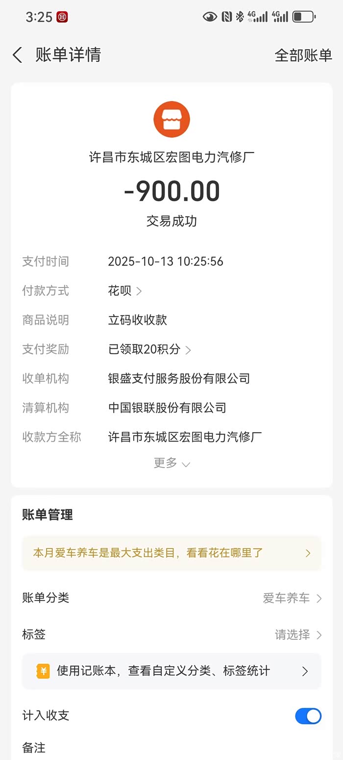

这次更换前下摆臂,左右两个全部进行了更换,两个都更换电力汽修厂给出了三种报价:
第一,原厂进口件,包含工时2000元,质保三年。
第二,台湾厂件,包含工时900元,质保三年。
第三,国产厂件,包含工时500元,质保一年。
通过考虑性价比及老板建议,我选择了台湾厂件共计900元。
