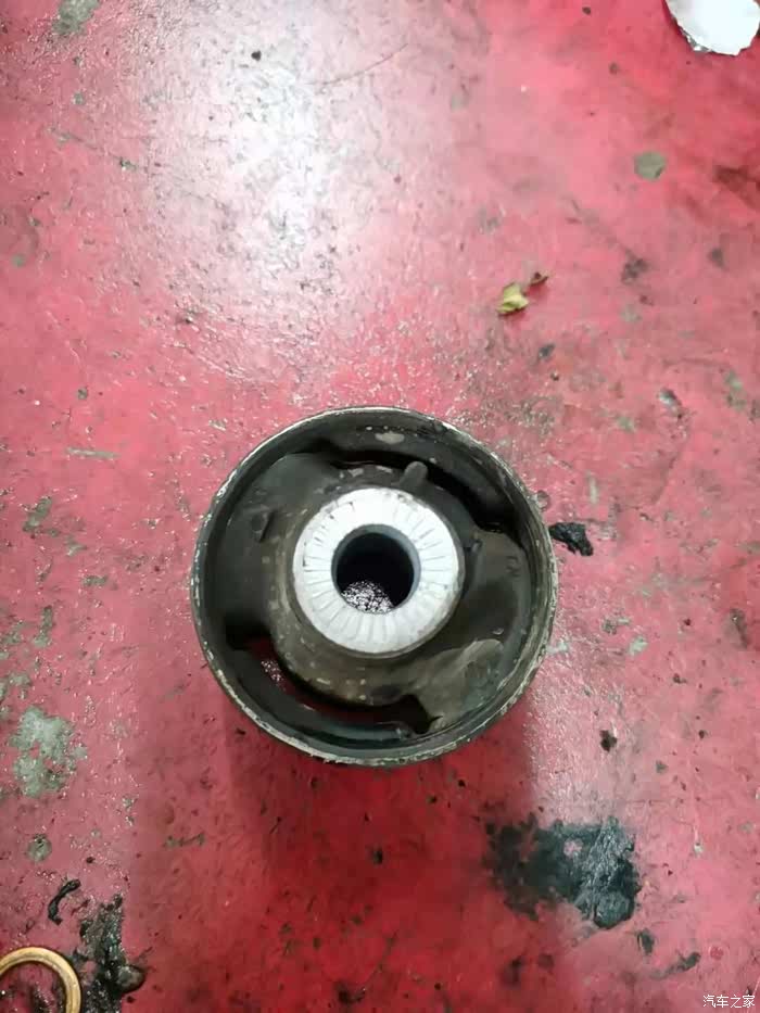

原厂的空心大胶套已经有部分开裂,过大点的坑坎哐哐的声音很大,还是换了吧。

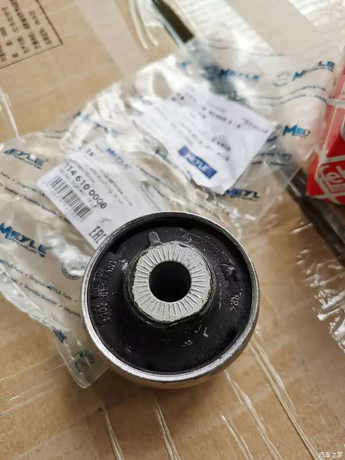

换个冷门的德国Meyle半空心胶套,不会像实心胶套那么紧,影响舒适性,又比原厂的空心胶套晃动小。

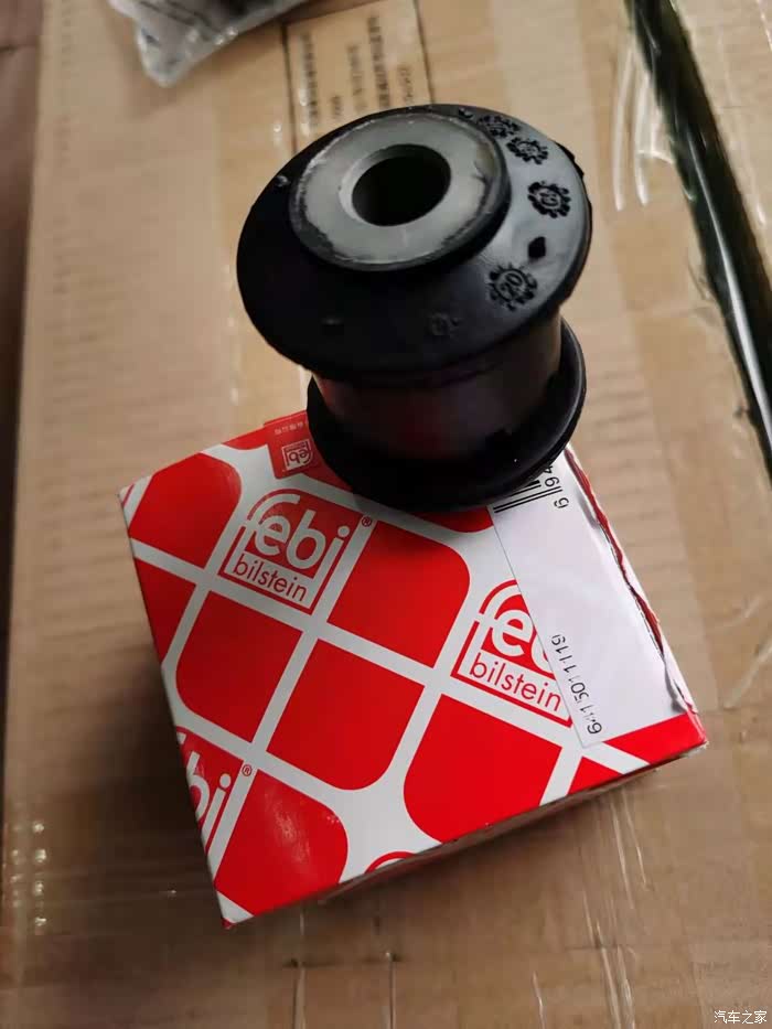

顺便把小胶套也换了,德国febi的,做工比国产的好一些。原厂的换下来看还好,还没开裂。
换好后做了四轮定位,的确又回到新车时的紧致感觉,打方向也感觉轻些了,换了半实心大胶套后就是路感会加强,路面上细碎的反馈会更多一些传到方向盘上,如果是实心胶套那就会更强烈一些。
