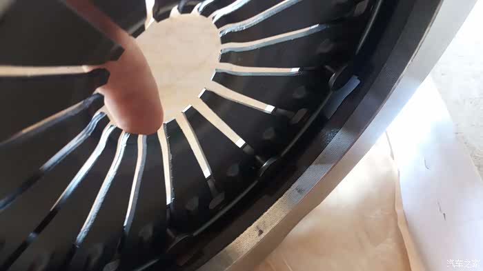

这个就是新的压盘。
反面。

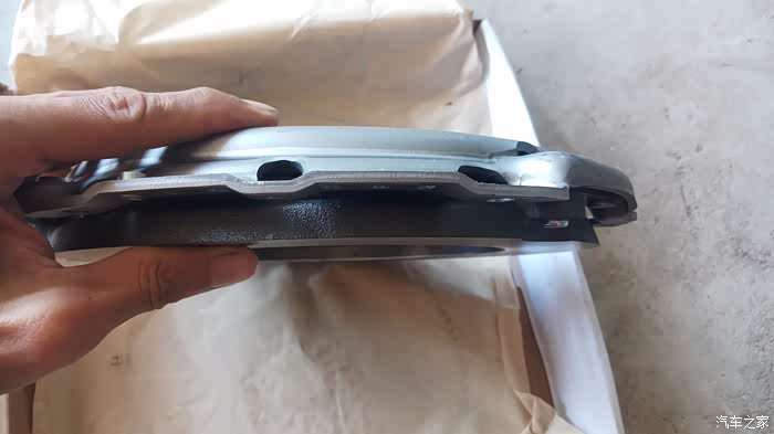

侧面。
内部。

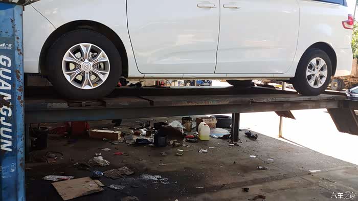

车子上架。

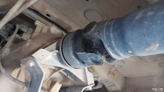

给大家见知一下我的十字节,全国唯一一台。
其它车都是橡胶的连轴器,两种各有各的优缺点。
橡胶的静音好点,但是寿命不长,好多都是3万公里就开裂了,一换就上千了。
十字节的静音没有橡胶的那么好,但是特别耐用。
现在开拆,先拆传动轴,从后部松开四粒螺丝,还有中间两个。
然后向后一拉传动轴就出来了。

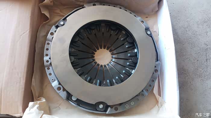

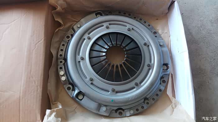

对比一个新的跟旧的,不一样,换新款改进了?
背面来一张,也不一样。
内部细节也不一样(新)

新的放上离合片,铁盘大了一圈,4S还是车架号厂里查的配件号,这配件号都能入错?
配件不对,只能让4S马上重寄了,车就只能这样丢在修理厂占着人家的升降台,新的两天到了,旧的淋了一下雨就成这样了。
