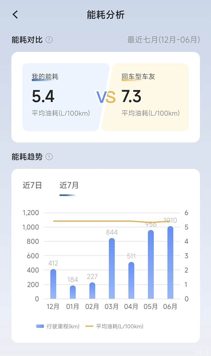

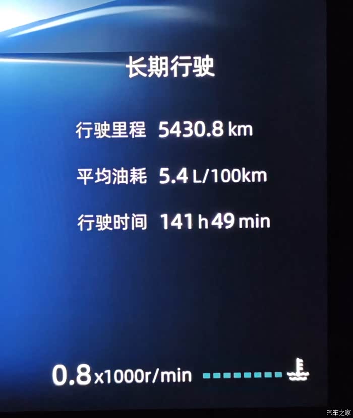

2,油耗:1万公里表显油耗5.5,车的油耗出乎我的预期。最低的一次从马尔康(2千多米海拔)开回成都(500米海拔),全程320km左右高速,表显油耗4.3。我上一辆车是日系的2.0自吸6MT,比cs75plus还轻,开到6以下感觉非常难,长期油耗6.7。这辆车路况好一点短程达到5以下基本上不是难事。需要说明的是,本人超20年驾龄,长期开的车超过6辆,驾驶技术可能超过大部分司机。
