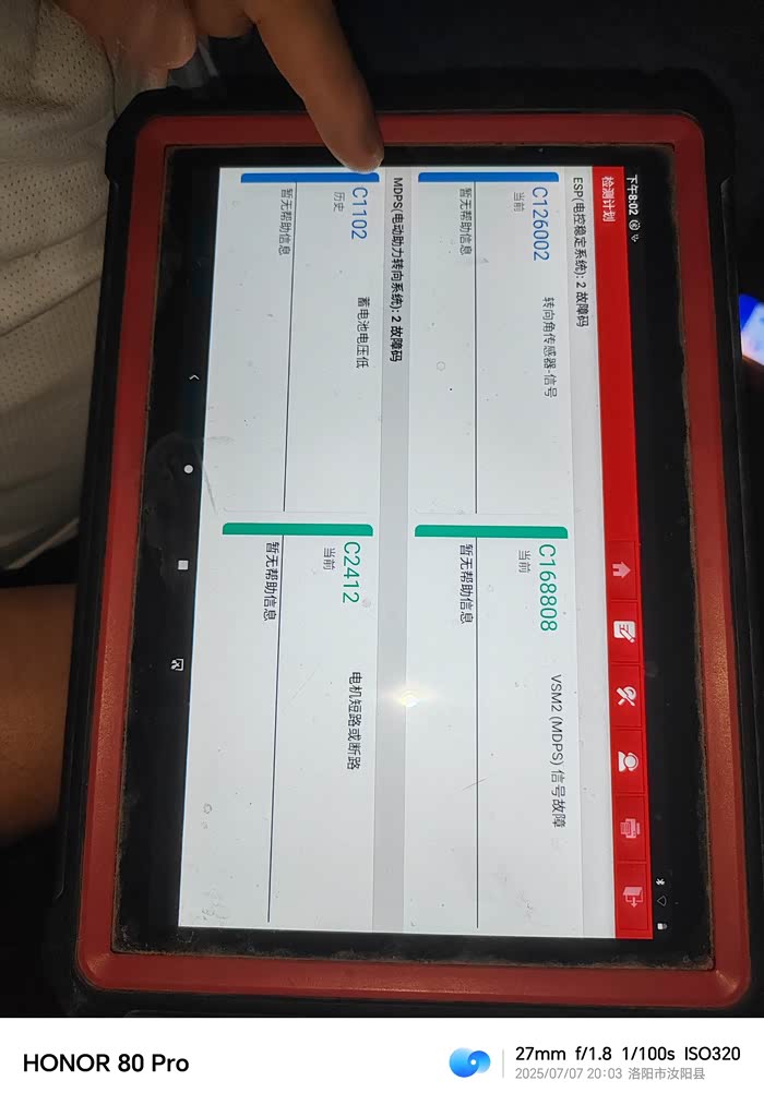

怠速时候突然方向故障灯和ESP灯同时亮,反向盘打不动,重启一下就好了,有知道什么情况的吗?

从检测看,我觉得是转向系统的传感器、电路再就是电机出了问题,别看重启暂时恢复了。最好去专业维修店检查下,别等故障变大,影响开车安全。

检查转向角传感器插头和线路,老化或磨损了换了即可;你这个电机貌似短路了,建议找个专修起亚的店好好看看,

电机盒更换就好了
