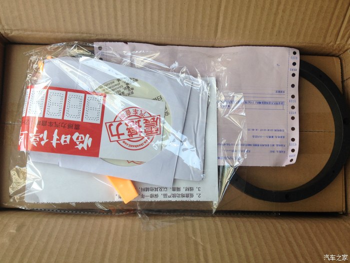

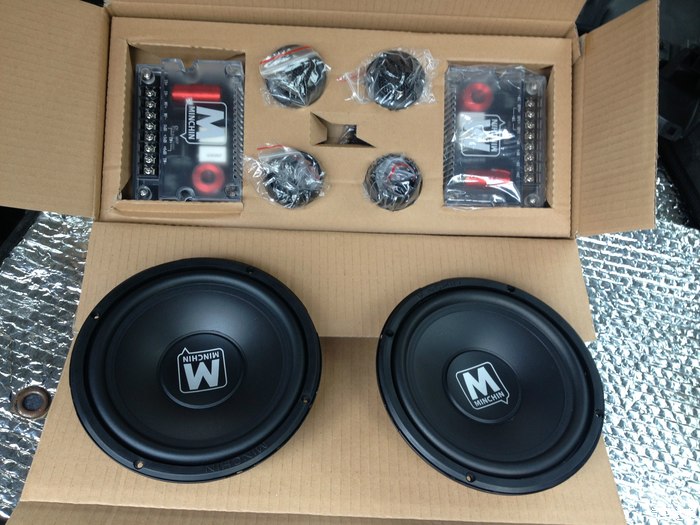

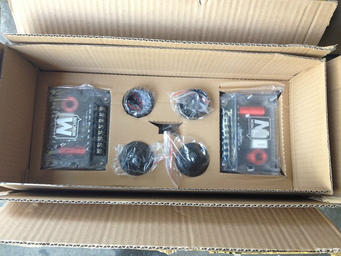

         网购的喇叭到货店家包装的十分严实,正所谓是里三层外三层,很负责任的买家,给你点赞,《震撼力》
卖家送的 试音碟, 喇叭垫圈,门板卡子扳手
分频器,高音头,低音喇叭,

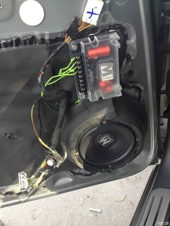

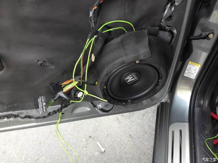

开始装车,原先做过隔音,
总感觉送的电线细了点,所以从新找的电线。打结的是+极,万一以后要维修玻璃升窗器啥的,拆下来后就不知道了,

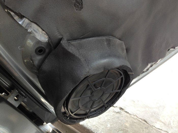

喇叭外圈用隔音棉粘了一圈,是以门体做箱体,这样效果会好狠多。

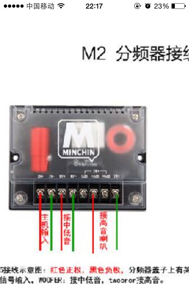

分频器的接线图,

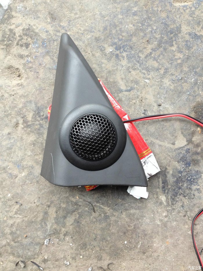

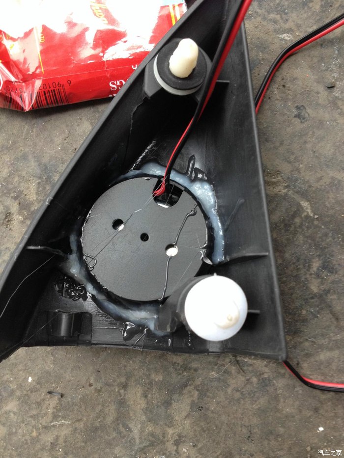

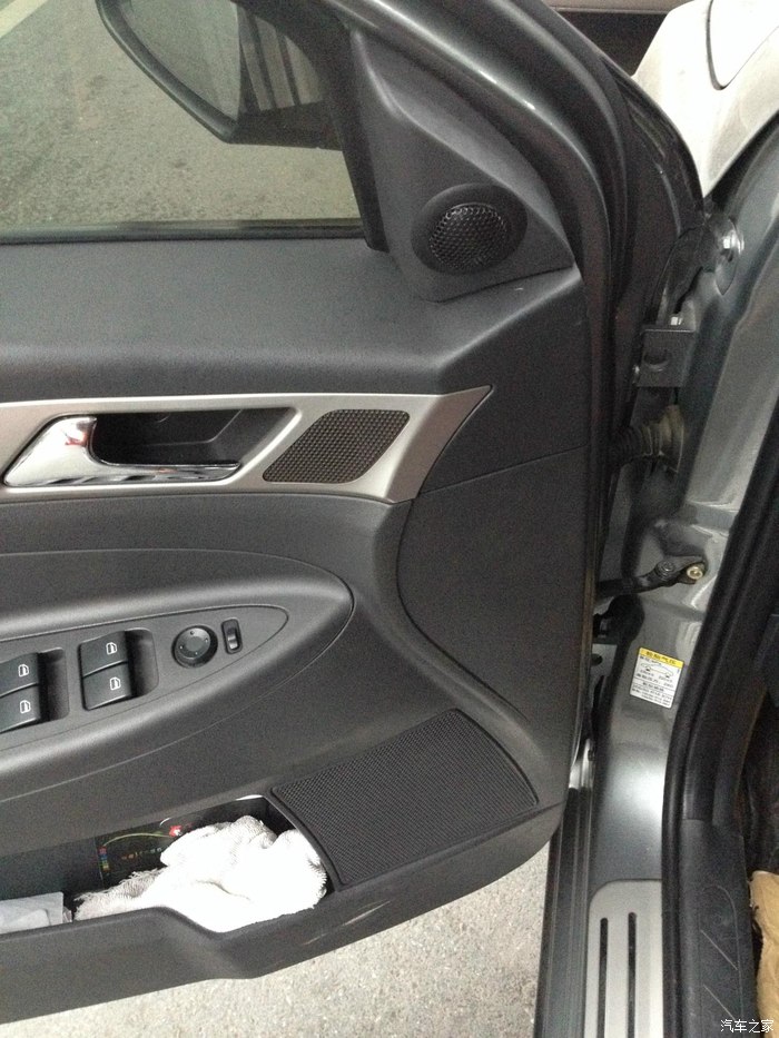

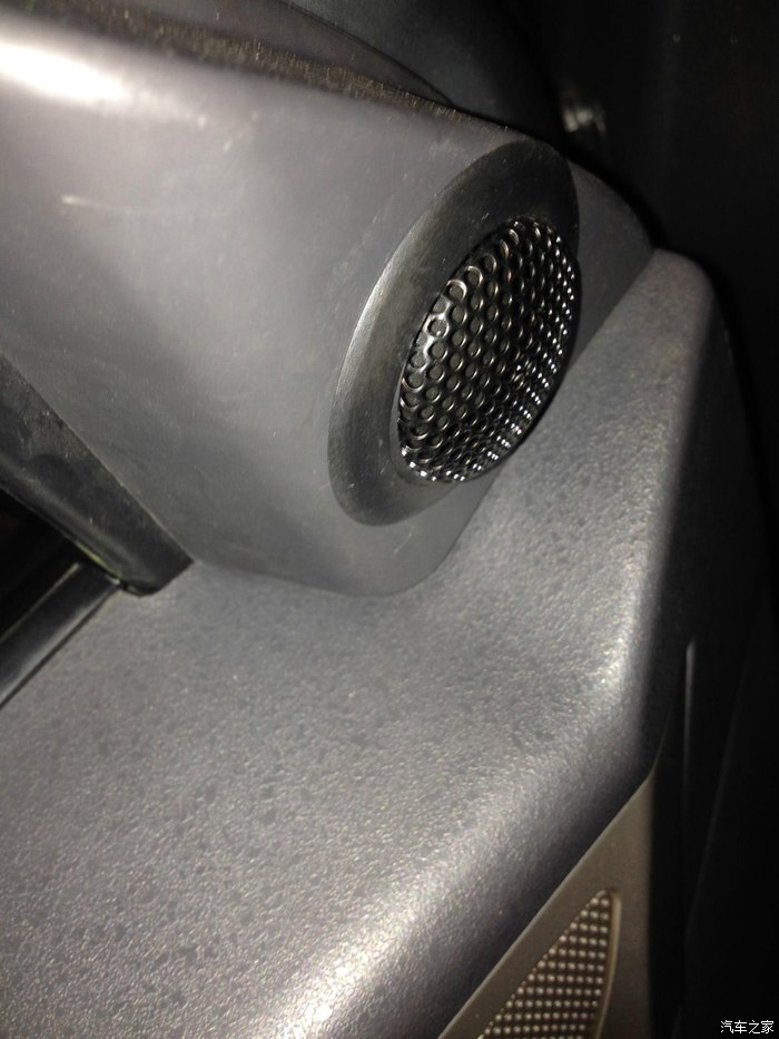

原车的高音部分没拆,在三角板的位置开了个孔,又装一个高音,开好孔的正面
反面 直接用AB胶粘住
高音部分装好的效果,这样一来高音有四个了

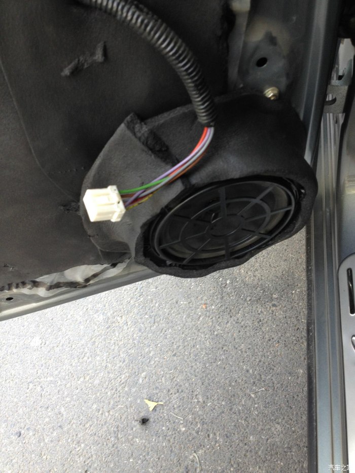

这是换下来的后门喇叭,看看这喇叭,也不知道风神公司是有多小气,竟然会用这种喇叭 ,太垃圾了

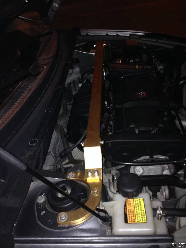

平衡杆也是在某宝上淘来的,镁铝合金的,份量倒没有以前的那种平衡杆重,拿在手上感觉还可以,
 自从装上平衡杆后,过弯的时候能明显感觉到比以前稳很多,。

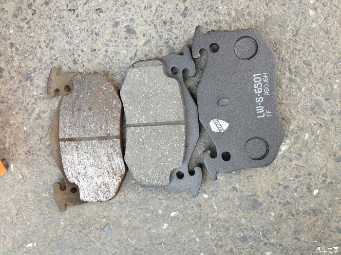

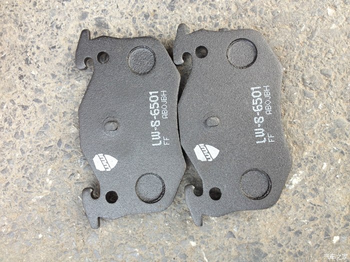

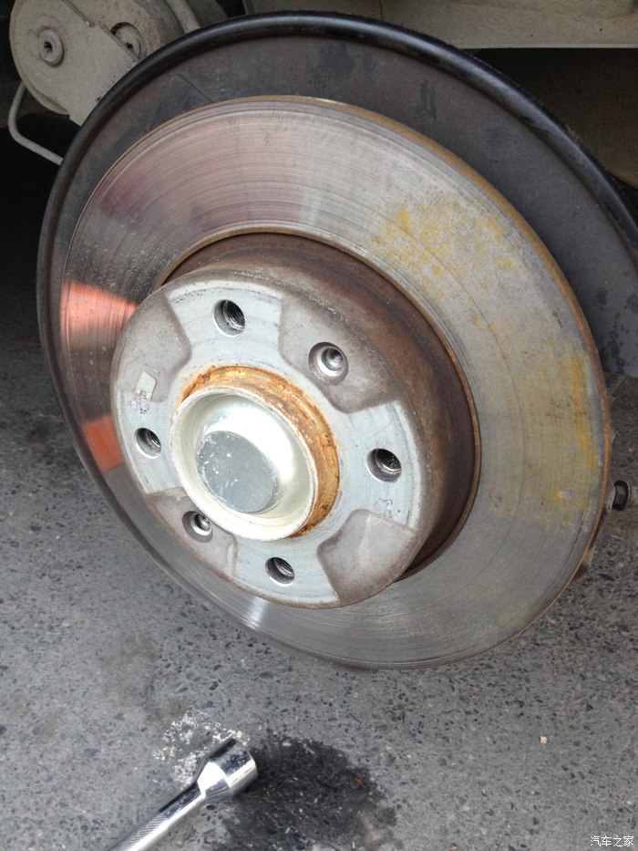

        接下来是后轮刹车片,两年不到17000多公里,后刹车片都已经磨到安全线了,刹车的时候而且还有唧唧的响声,索性直接换掉反正不用钱   呵呵呵(朋友做易损件) 陶瓷的,散热好,粉末少

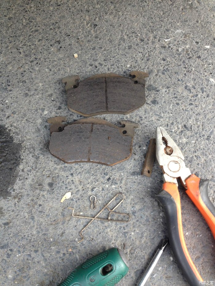

拆下来的刹车片,有一片已经磨过的安全线了
新旧对比,

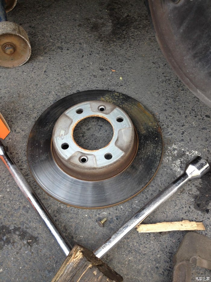

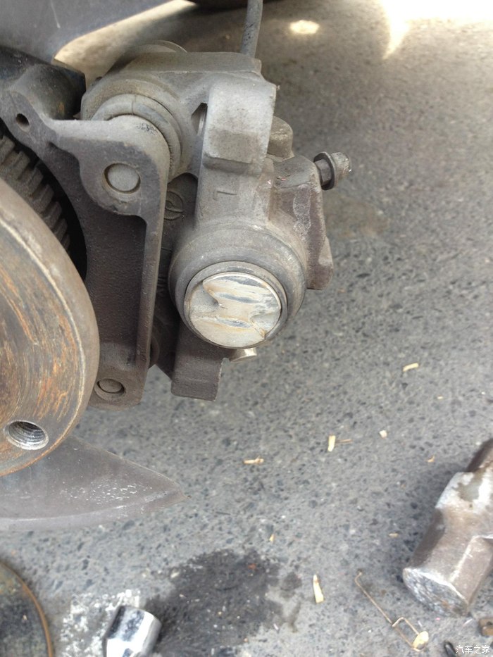

这里不的不说,风神的工程师搞什么的,换个刹车片还得拆刹车盘,不然没法把刹车分泵复到原位,没办法拆.....
到了这里,我只能说,风神工程师们我TM太佩服你们了,拆盘就算了,分泵还得用专用工具才能复位,(好多车型只要1字螺丝刀别一下,分泵就能回位)

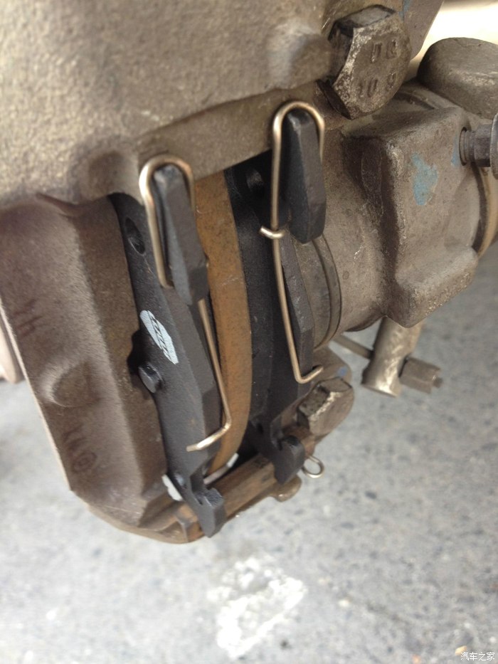

新的片子装好完工,看看这精细的刹车片弹簧,卡片,销子,TMD有才了
