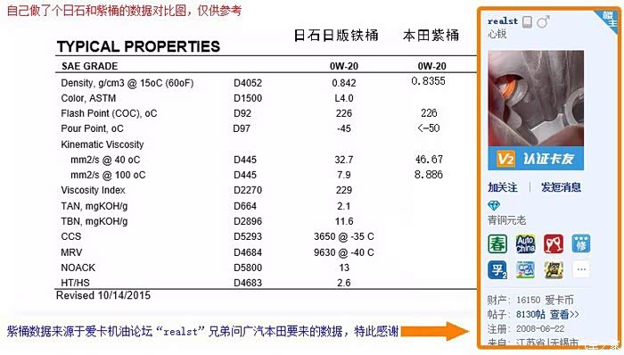

GNarni 2017/05/12 10:15:24 发表在 18楼
粘度是多少的啊
GNarni 2017/05/12 10:24:43 发表在 20楼
2.0的抖动,行驶噪音还大,有点受不了我说的是100度时候的...

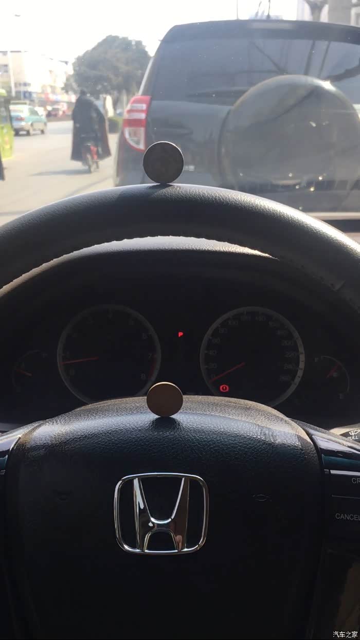

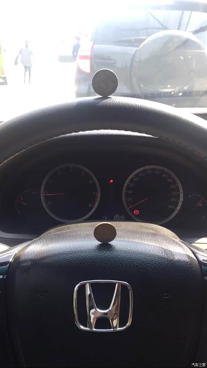

GNarni 2017/05/12 10:34:08 发表在 26楼
你的车怠速比较高啊,有调过?
