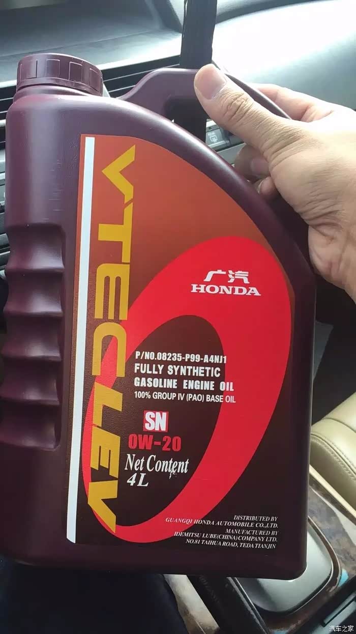

16万公里数都在4S店保养,用的最多就是绿桶,金桶偶尔用。16.5万出坑自己保养,获悉本田推出第四类PAO全合成机油(俗称紫桶),按捺不住内心躁动,那就体验下吧!机油这个话题(此处省略一万字)最重要一点看渠道,要真!再说跑题了,上图...

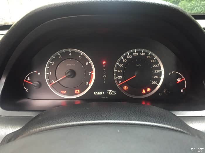

185555公里,好吉利

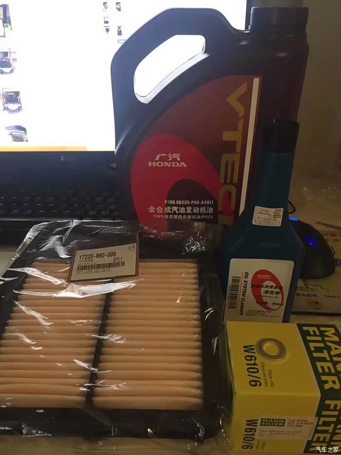

保养材料大集合
果然紫色

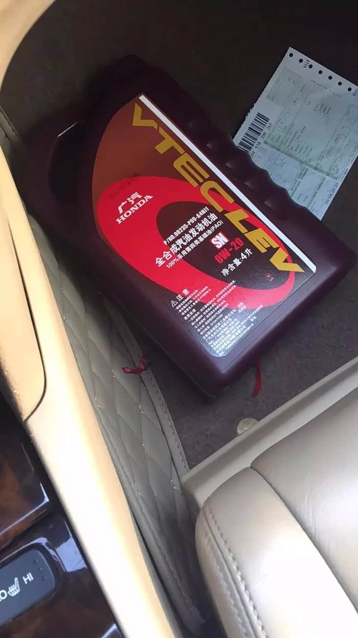

到货,按捺不住

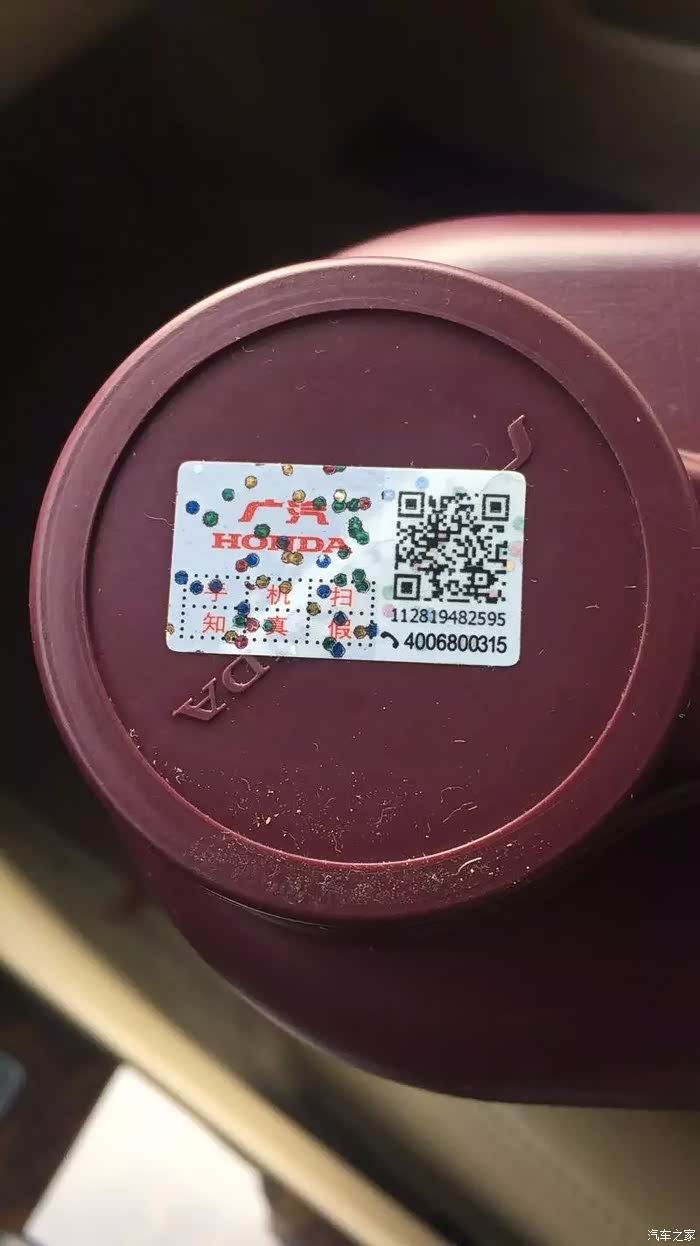

最新二维码防伪

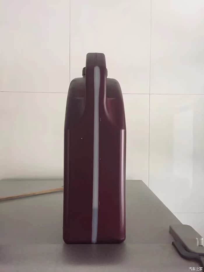

桶身有出厂流水切线

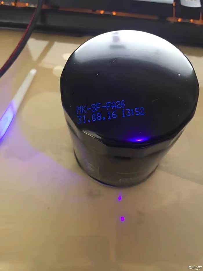

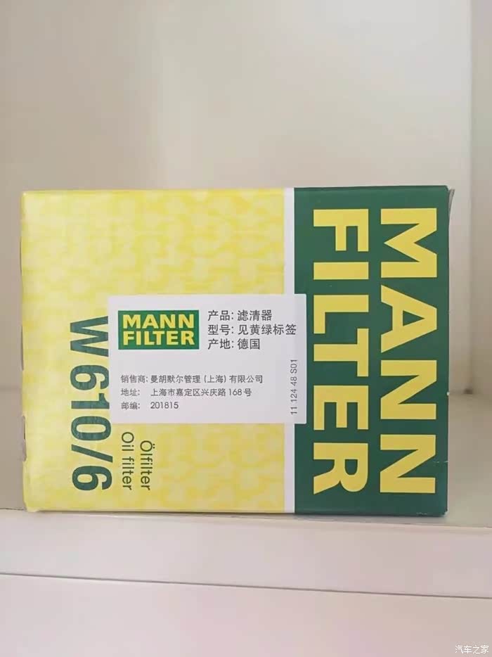

曼牌长效机滤 德国品质
16年8月份
之所以选曼牌不细说了,论坛有拆解滤芯评测,想要了解去看帖

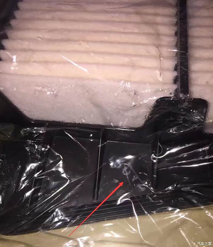

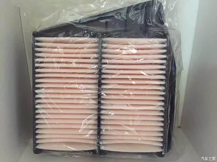

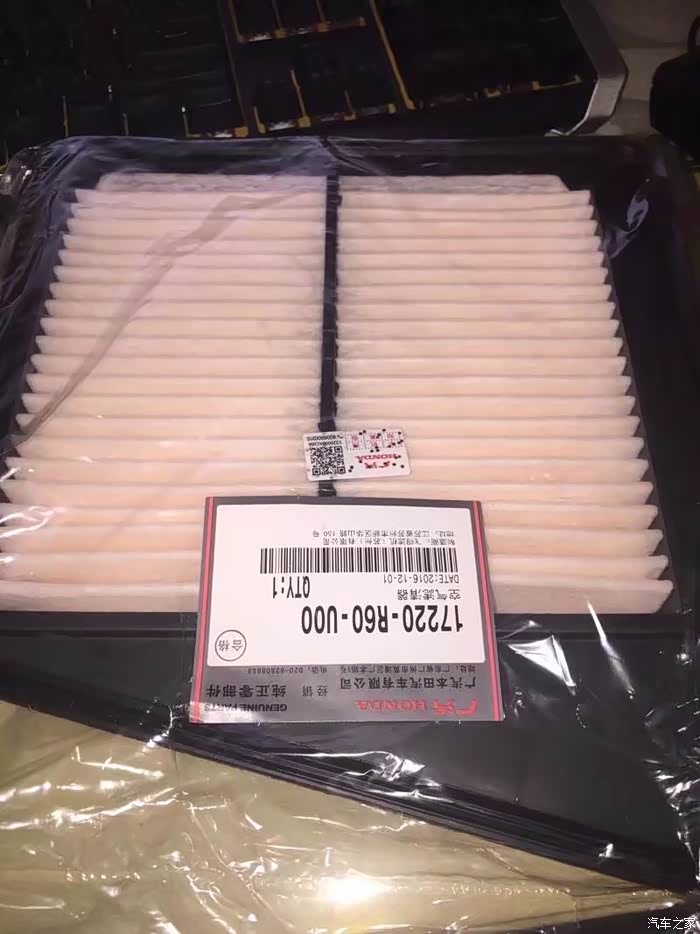

首选原厂空滤
粉色带油性,过滤效果非常好
原厂空滤有白字油漆打码,市面上低于90元百分之九十都是副厂,想用原厂的小白莫要贪图便宜,一分价格一分货

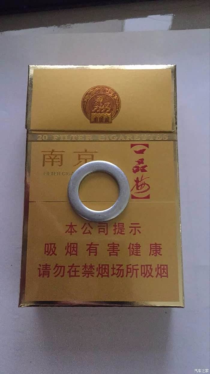

放油螺栓垫片说实话就是4S店去多了,喜欢他们的规范其实一个垫片可以重复3次使用没问题,不用也没关系

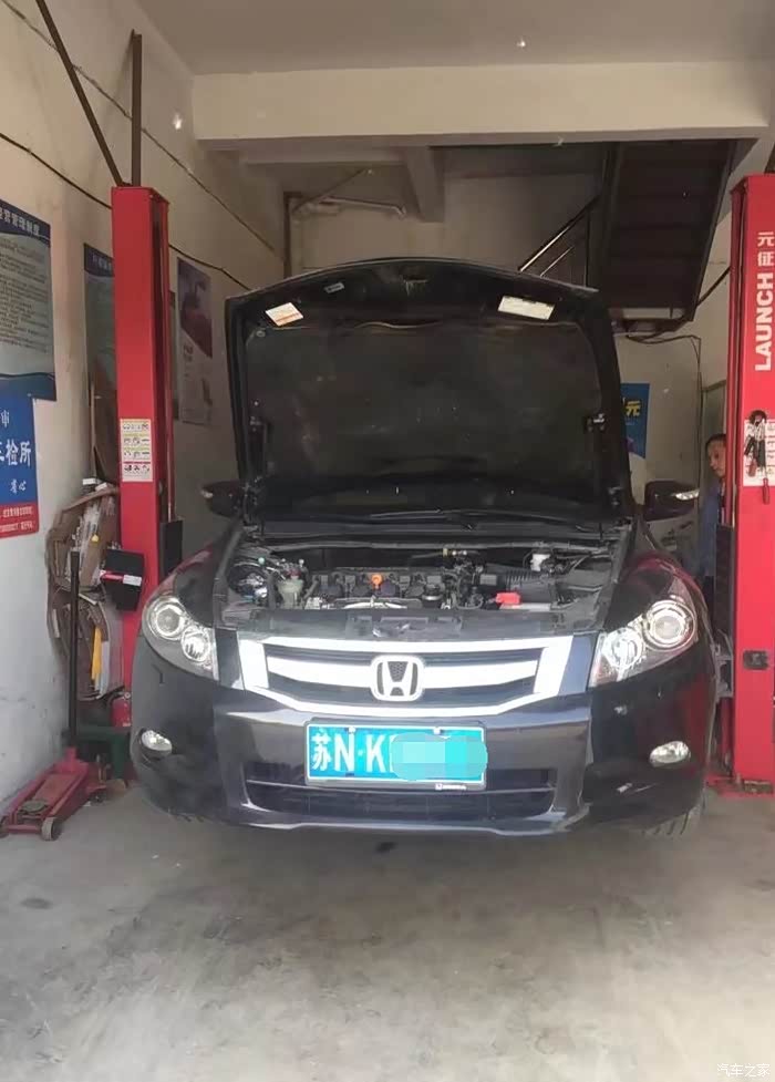

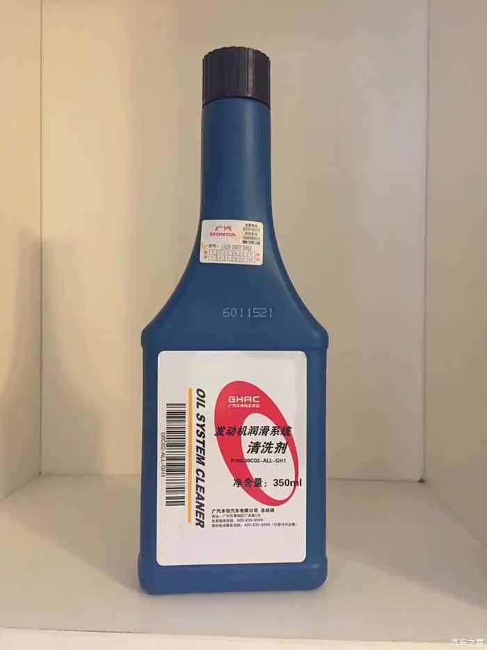

上两锅用美孚(金美0w40和银美5w30),这次换原厂紫桶,用本田发动机清洗剂洗下油路,在去保养店3公里处自己加进去了40码到保养店

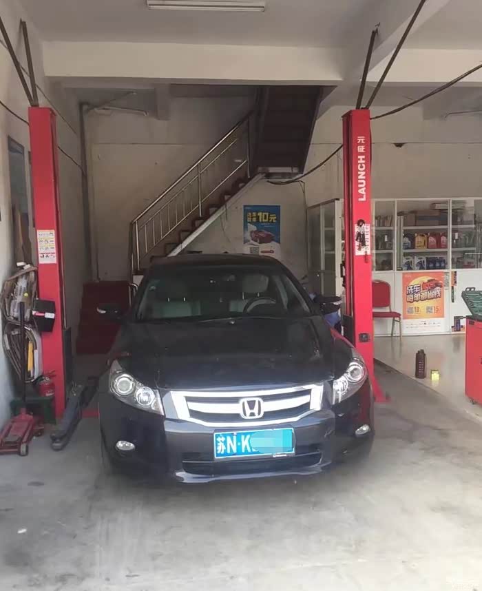

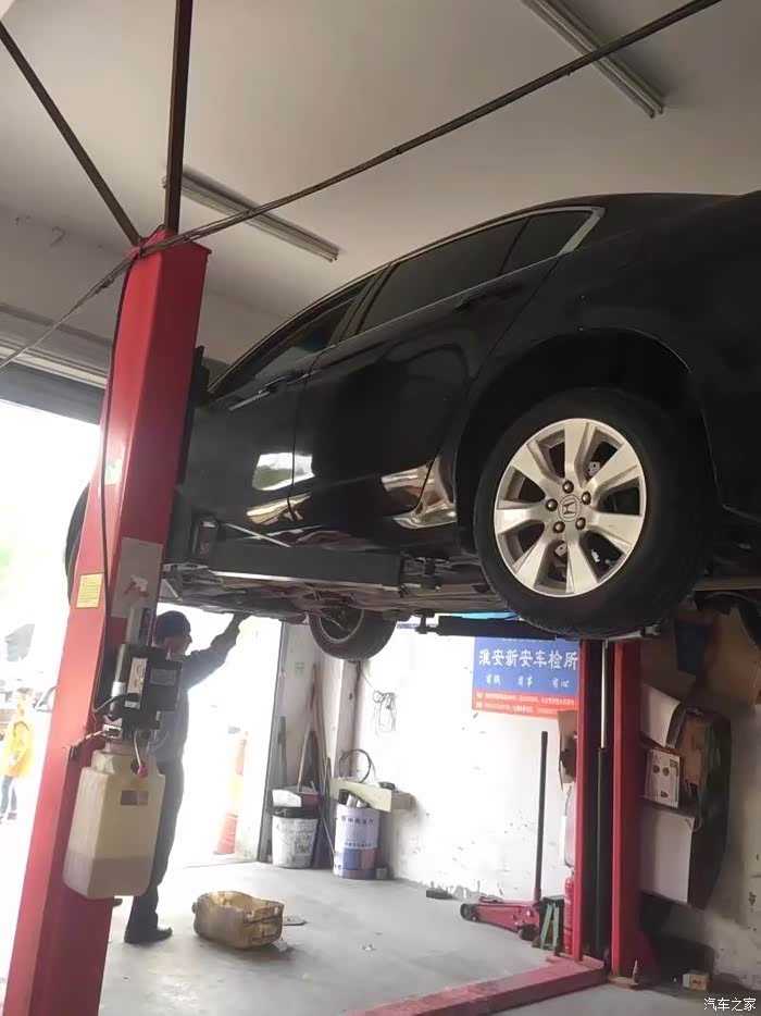

路边随便找的小店

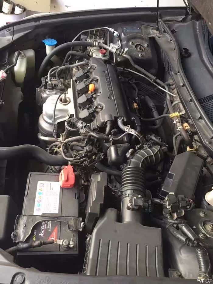

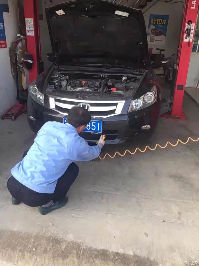

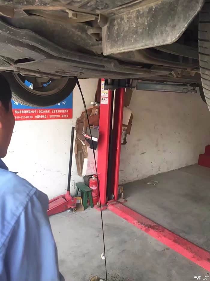

打开机盖和机油盖升车

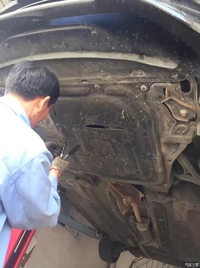

拆卸护板
一切就绪

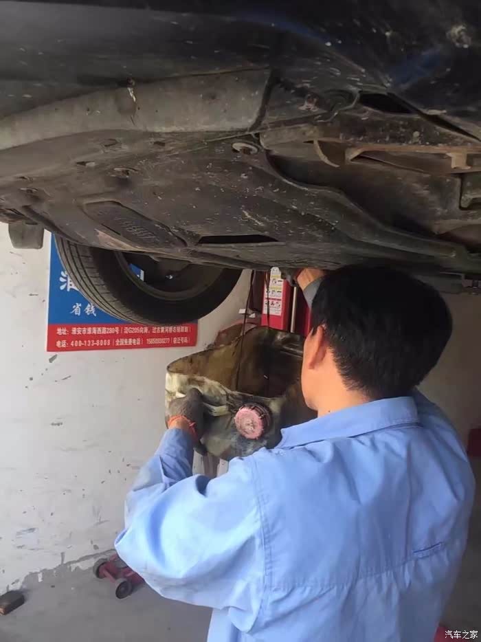

吐槽老板没有专用接废油罐

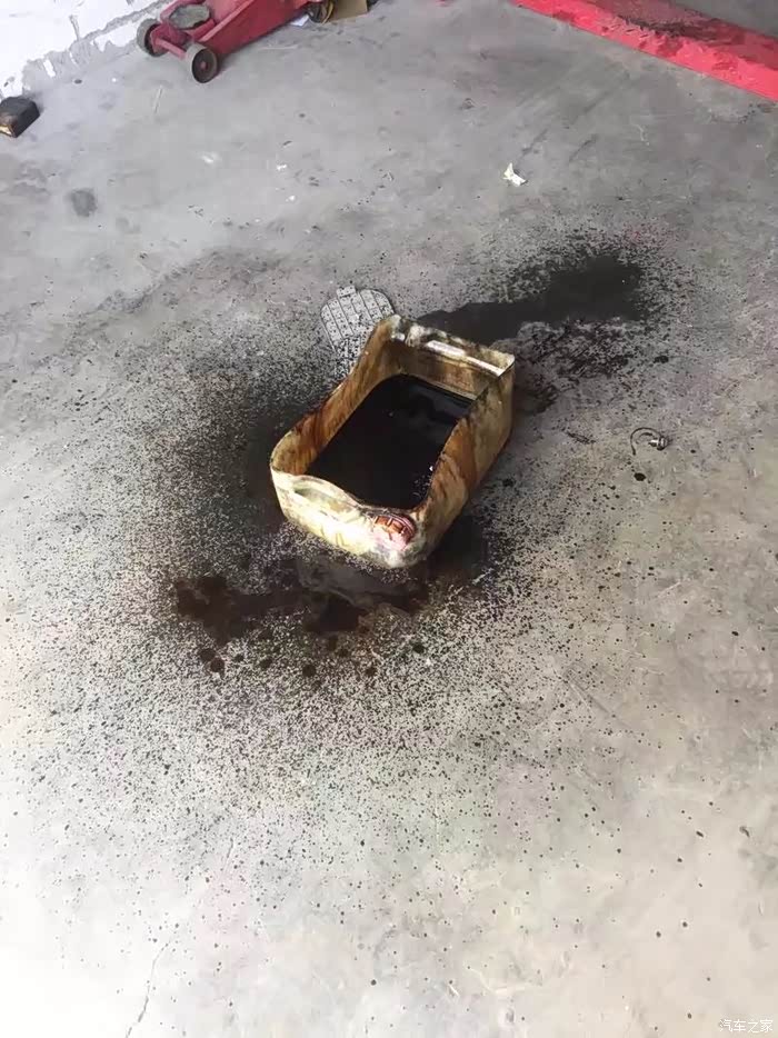

放油中,油很黑
溅的满地油渍,放的是银美5w30为了体验紫桶才跑了5000公里数

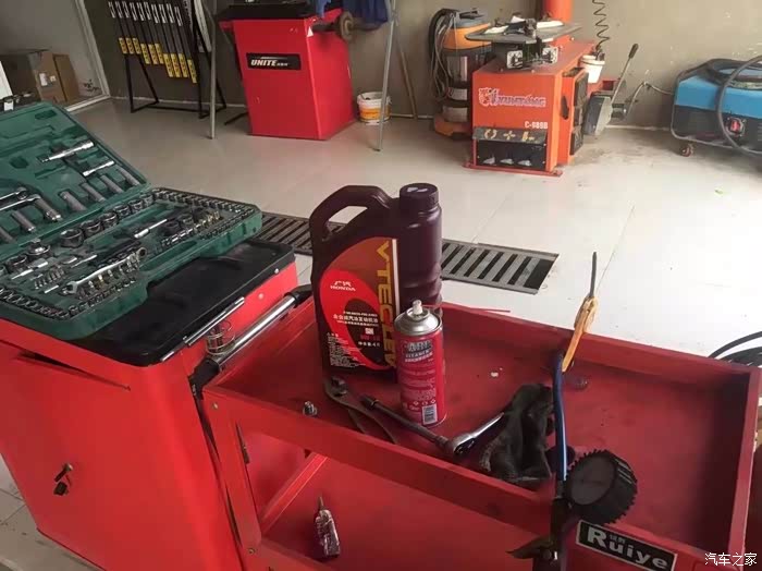

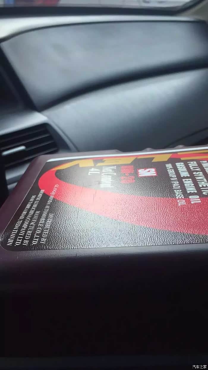

紫桶准备

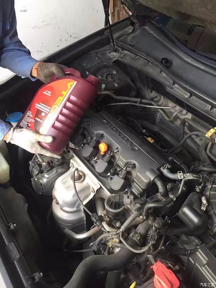

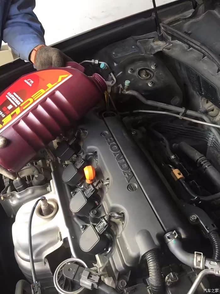

师傅没用漏斗,真怕撒机舱上

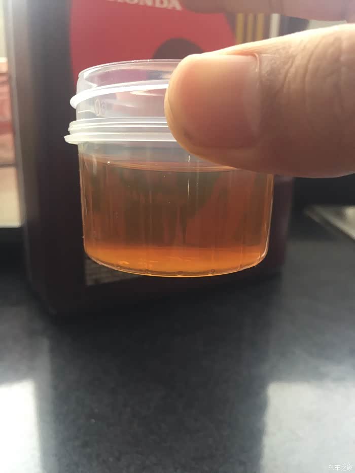

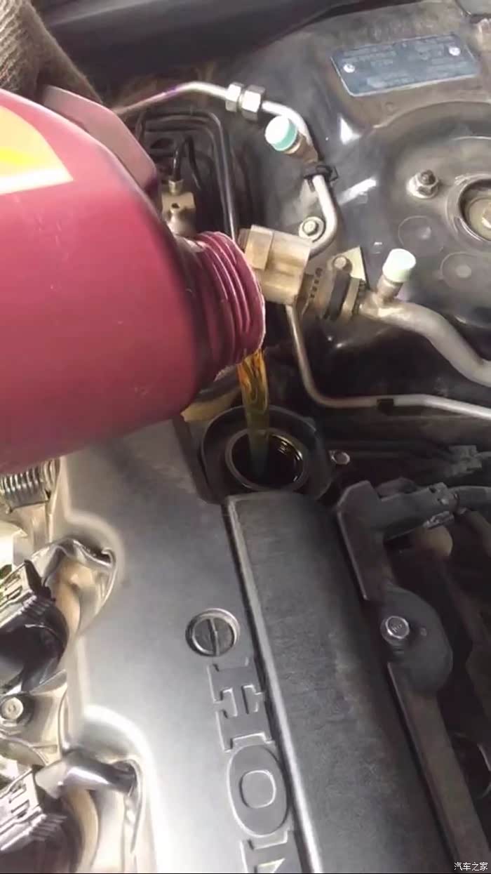

加注中油色是暗黄色美孚金黄色
快差不多了一滴没撒,高手在民间
剩余没用完,存着以后备用.2.0机头用油量3.7升(含机滤0.2升)小伙伴们,切记换油自己检查不要多也不要少

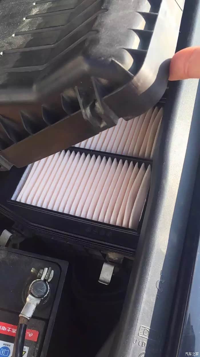

建议:空气格到公里数就换,平时小保养不要吹!!滤纸材质过滤孔很小,气枪压力大易把过滤孔吹大甚至吹坏,空气中杂质更易进入机头内部参与燃烧,长期加剧关键部位磨损,影响发动机功率与寿命……
空气格:对于8年车主闭眼都会放进去,手册规定2万公里换,也受用车环境影响.我是1.5万公里或两次换油一换!
发动车辆怠速5分钟,升高检查无漏油,最直观感受发动机很安静比银美静音很多
换油完成,江苏每年5月份盛夏来临之际满天飘落柳絮影响散热,师傅帮吹掉附在水箱上柳絮花,赞赞赞...本次换油工时费30元

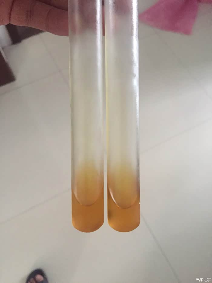

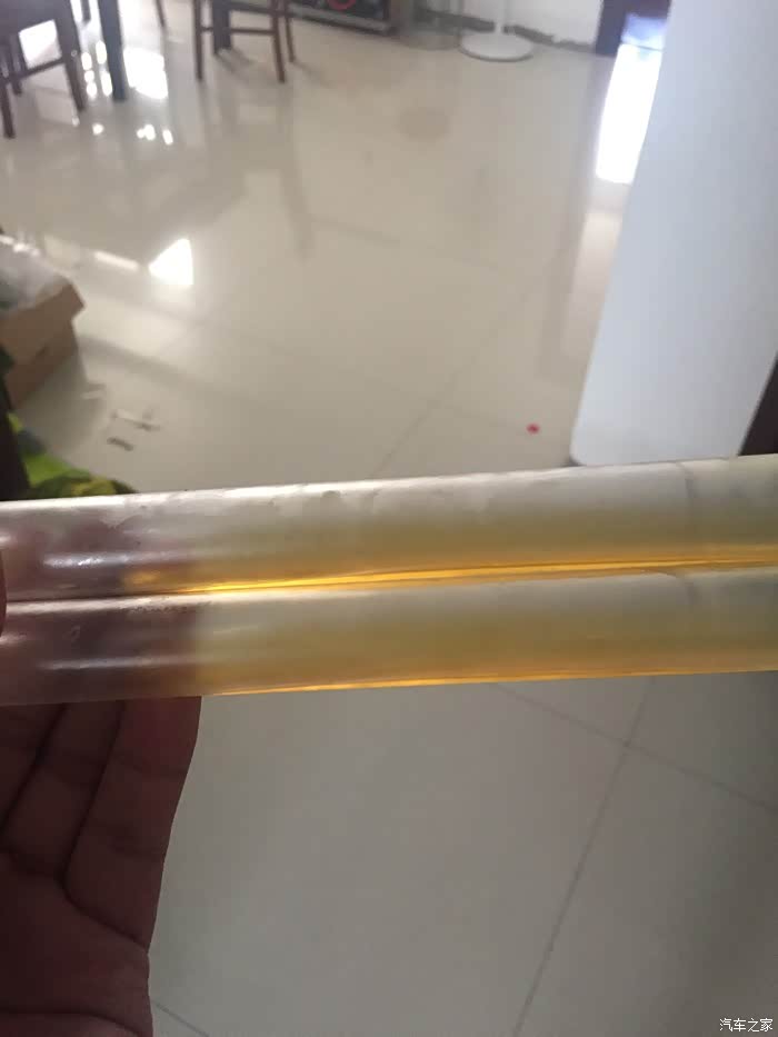

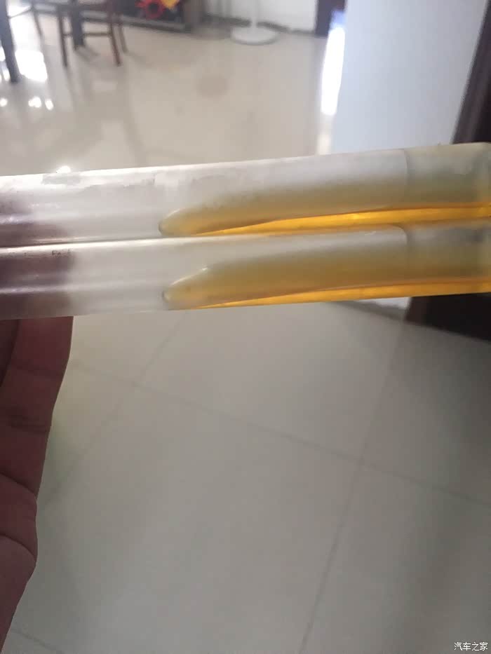

-25℃冰冻24小时
低温流动性很强,无沉淀
两根试管分别来自两桶紫桶,都是4S店货流动性一致

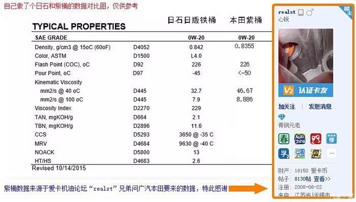

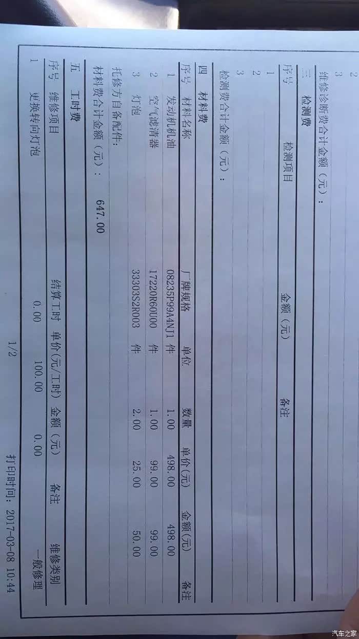

附上材料价格表。机油黏度不愿谈太多,老掉牙话题讨论起来没完没了……在意保护发动机40甚至50更好吧!体验过金美40噪音小,车子死板不灵活,开着费劲油耗高,油门踏板踩不动(不是我想要的)。非要找个平衡点那就30,银美30发动机噪音大,像拖拉机,动力油耗表现均衡,油门踏板比金美轻快,不少车友首选。发帖初衷就是体验紫桶,原厂绿通优点动力好,够丝滑,节油。缺点噪音控制一般,高转速声音嘶吼发散不好听,信心不足,后期衰减快,5千必须换(喜欢又讨厌)。最新出的紫桶刚好弥补绿通所有不足,SN第四类基础油,动力与节油表现突出噪音很低,运动黏度提高,高转数有力保护更到位(喜欢)。缺点:价格是硬伤
附上日石和紫桶参数表(感谢来自论坛车友的提供)供小伙伴们参考

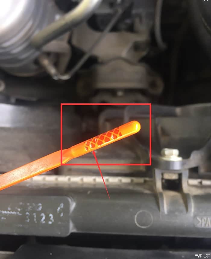

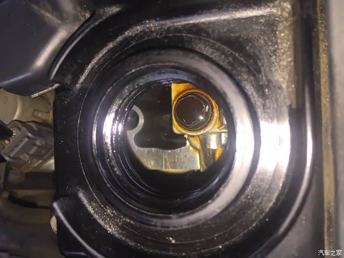

紫桶跑了450公里,附上机油油位热车熄火15分钟拔尺

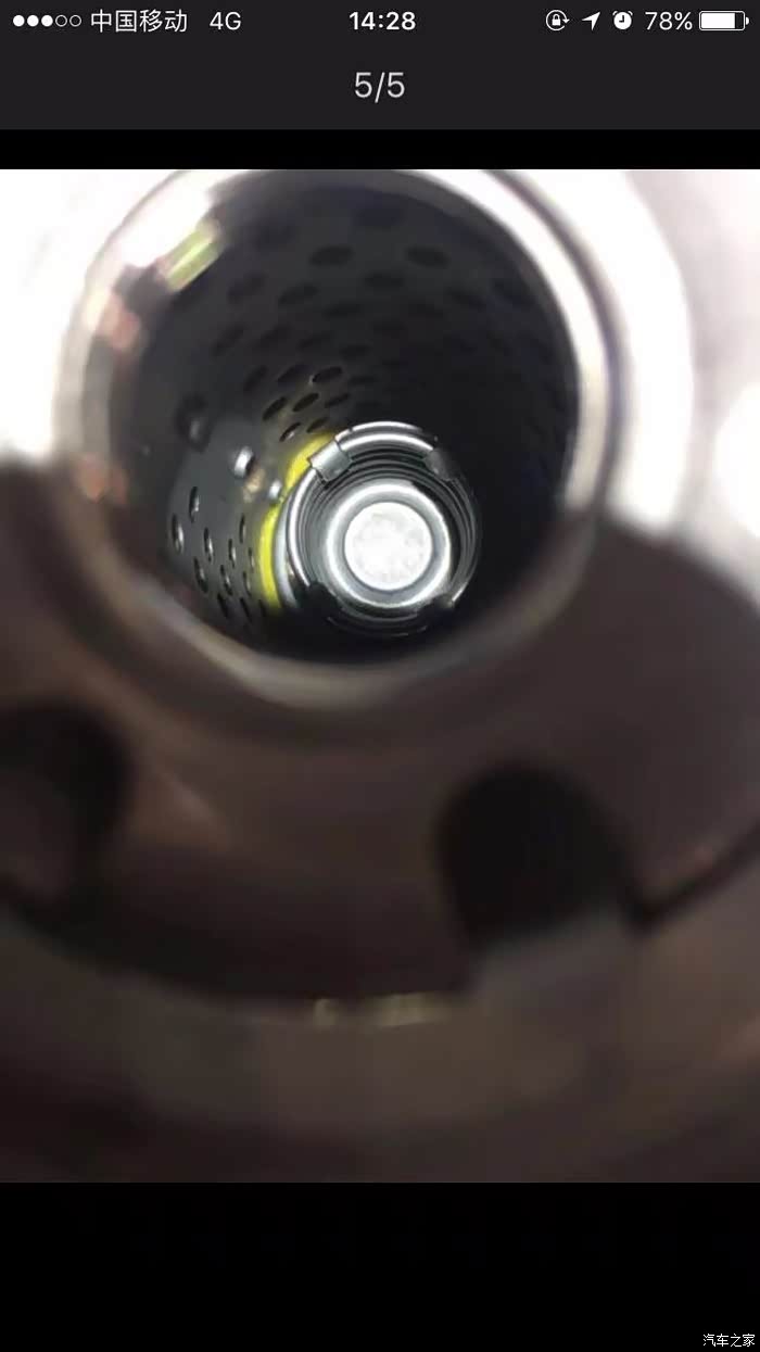

内部清晰可见

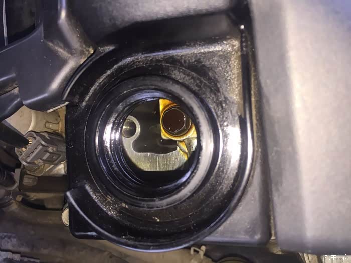

金属本色,没有一丝油泥积碳
油色
