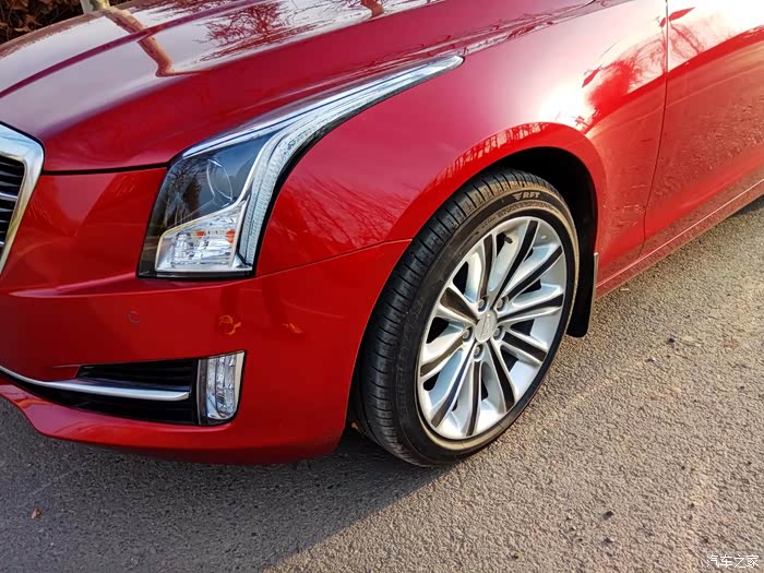

大灯想必大家都会改,毕竟原厂蜡烛灯太暗了,最主要的是没有闪电日行灯***,这么酷的车没有***大灯还行?先上一张完工图

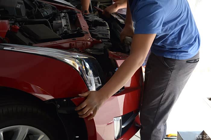

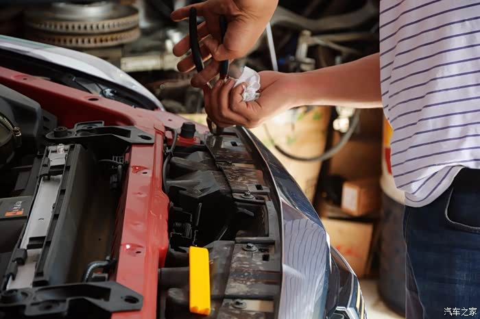

改灯自然少不了一顿拆
拆。。。不再赘述
小A的大灯总成比较出名的有探路泽、龙峰和后来出的龙鼎,据说都各自有些小毛病。总成的好处就是无损安装,密封性好,简单省事,当然灯泡和安定不论质量还是效果只是一般般啦。
撸主算是龙鼎的第一批车主,用了一年半没出过问题目前,也不存在抖动的现象。不过看群里大多数第一批的用户都出现了进水雾现象,很多群友都换货了。本人这次运气稍好,一直没有进水汽。
散热器
安定
当时被龙鼎号称不破线实现上下齐亮吸引,黑色插头就是现实的接口。不过后来才知道还需要一根转接线,而卖家一直没有发给我,也懒的要了,毕竟再拆前杠接线也麻烦。
龙鼎的这个总成做工还可以,主要优势就是安装好后缝隙非常小,比探路泽的要小,不过探路泽后来又换代了据说,不知道改善没有。
效果还可以,没有闪电日行灯,感觉这车少了一半的***,哈哈
切线什么的也不太追求完美,反正夜间开车少,亮度够用
亮度够用怎么看?黑暗中照的远,能看清路,一个远近光切换对面立马会灯,哈哈

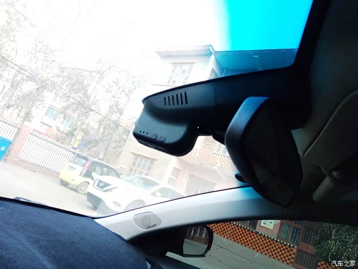

行车记录仪居家必备,重要性就不必说了。撸主买的隐藏式的,300多一点,那些卖八九百或者更贵的太黑了只能说。马爸爸那里一搜一大堆,其实都是南方小厂子出的,硬件素质跟功能都差不多少。由于焦距固定,车牌只在天气好而且一定距离下能看的清,车速太快或者距离太远就甭想了。能防个碰瓷或者万一有车祸能证明自己没有违章我认为就足够了。
隐藏式功能少,但没有线材外露,完全不影响美观。这类记录仪还有一个很大的缺点,由于没有显示屏,只能通过WIFI传输影像,1080P模式下一分钟在100兆左右,而传输速度只有几十或者几百Kb,还是直接用读卡器在电脑上查看吧,太慢了。

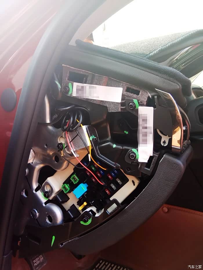

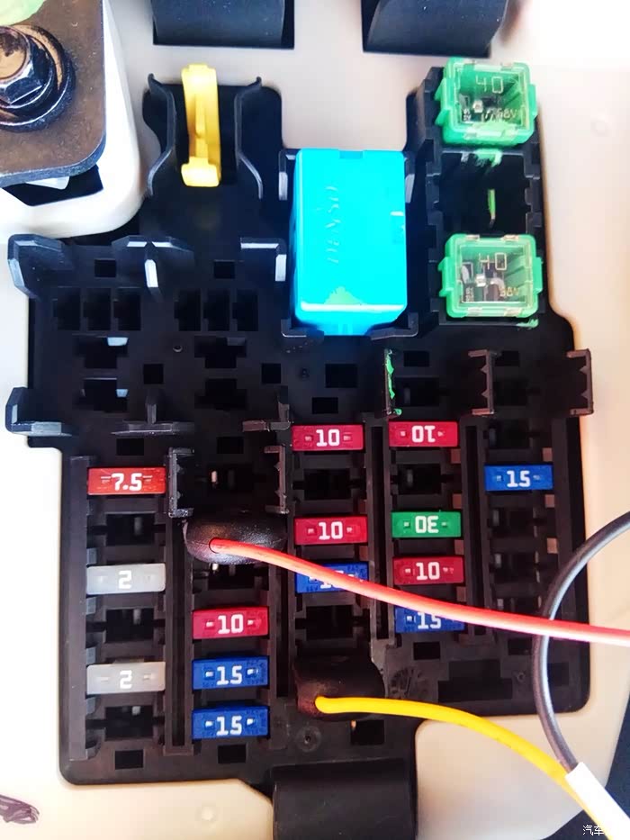

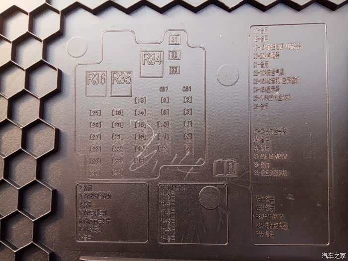

取电位置位于方向盘左侧,用力一掀盖板就下来了,这里主要跟大家说一下接电的保险是哪个。现在记录仪基本上都是当地包安装,撸主安装前做好了功课要从哪个保险接,到了给找的当地一个很出名的改装店,小哥拿着一个测电仪非常牛的说你放心,肯定没问题。结果记录仪工作,档位指示灯不亮了!所以跟各位分享出来,省得被不懂行的安装工给坑了。

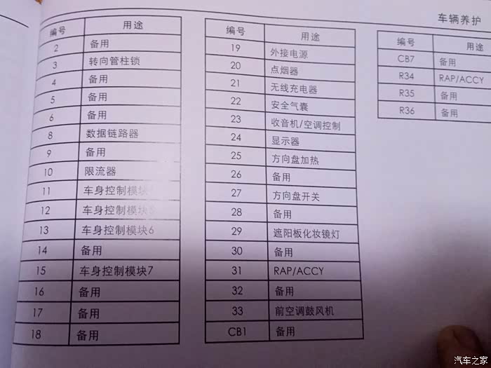

看说明书,有详细的介绍
盖板上也有各保险的介绍
正确的接法是:红线取备用的保险,撸主选了18号、黄线接20号点烟器、黑线接地。点烟器只有车辆启动时才供电,可以有效防止记录仪偷电瓶电。

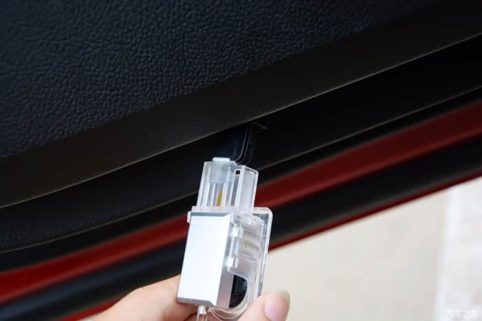

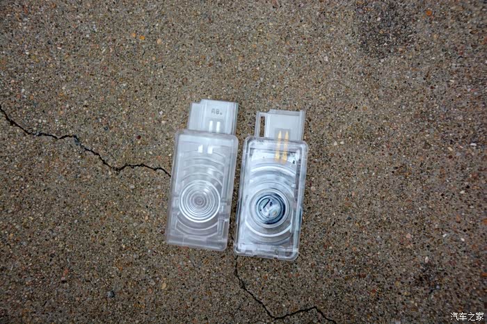

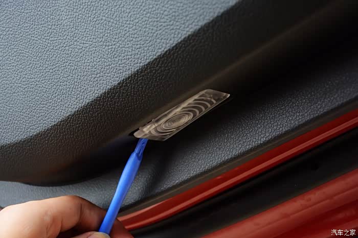

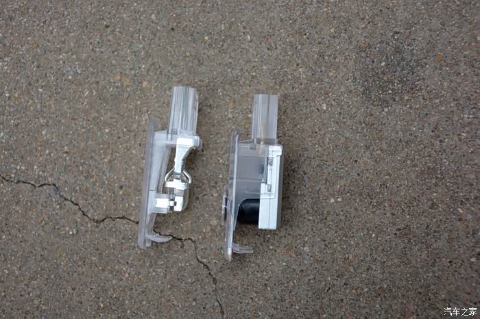

品牌LOGO迎宾灯是一个可以花最少的钱装最大13的装备,同样的要货比三家,其实一对灯很便宜的,不超过50包邮。
用小撬棒一下就搞下来
有个卡扣,打开很简单
尺寸几乎一致,安装没有难度
怎么拆的怎么按回去,没有任何技巧

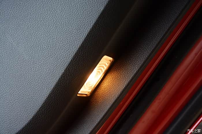

实际效果要比照片更清晰,看起来很有***

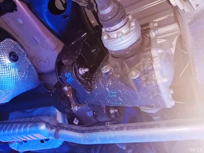

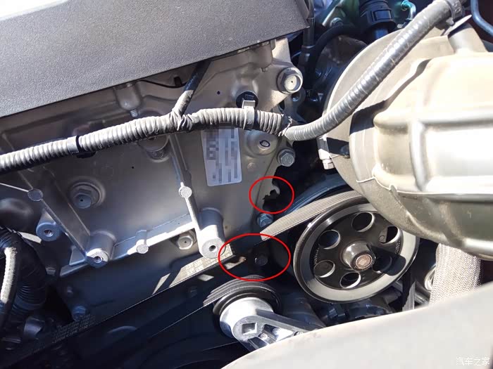

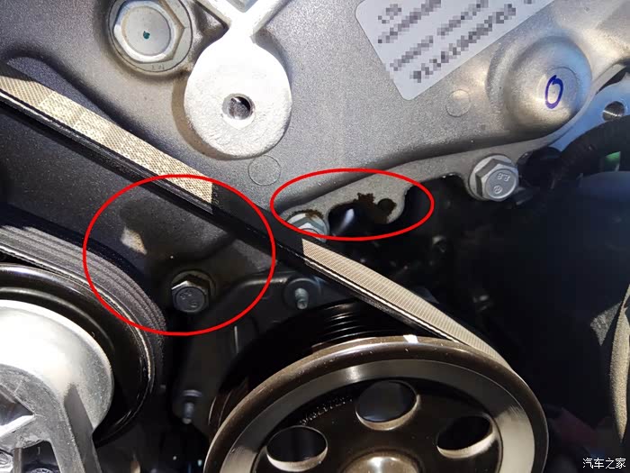

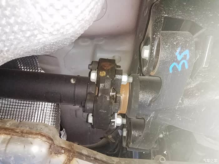

购车半年进行的首保,发动机有两处轻微的油渍,证明是真车,哈哈!不管什么车,或多或少都会有轻微的油渍,没必要害怕揪心,只要不是大片大片的渗油就没事。
底部没有任何渗油,很好
底部没有任何渗油,很好

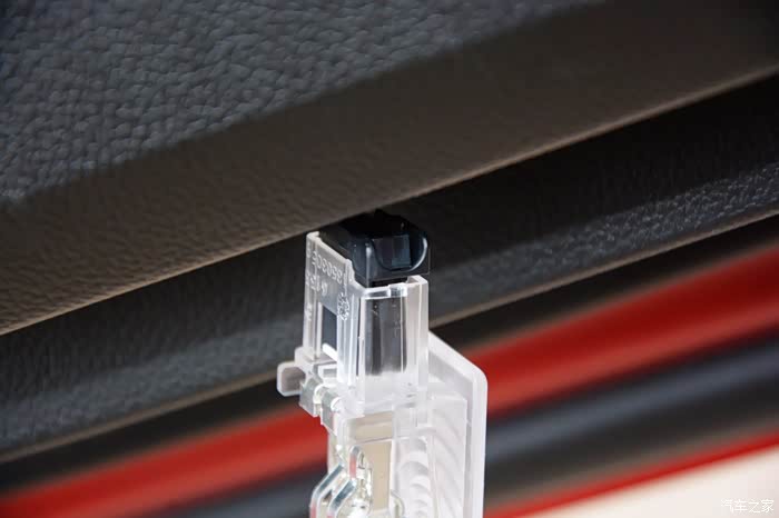

由于原车的光线感应功能实在是太脑残,很多车友也改了浅色的光线感应罩,这里有一个要点跟大家分享。
撸主的光线感应罩是提车时让4S师傅帮忙安装的,当时并没有向其他车友一样,里面的感应器一拔就拔出来了。后来跟4S师傅一起研究了下,发现固定感应器的两条轨道槽内部被涂了胶固定住了。这个应该是16年下半年厂家做出的变化,因为自己改感应罩的车友非常多。4S师傅怕夹坏感应器的线路板,后来我们将原来的罩子破坏掉才取出了感应器。一个感应器200多,一个罩子几块钱,孰重孰轻大家应该明白,如果要改这个切记安全第一。

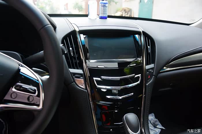

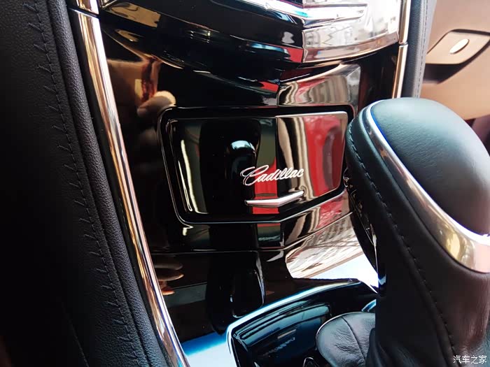

小A的钢琴烤漆面板实在是太脆弱了,极易留下划痕

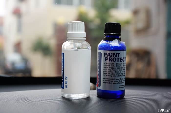

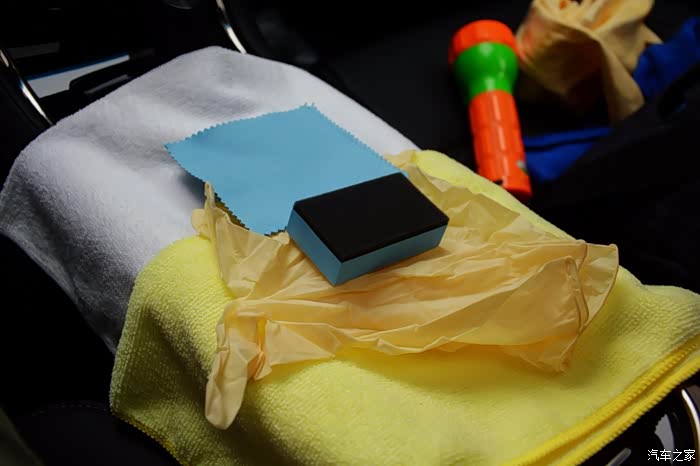

撸主向另一位大神学习,购买的镀晶产品,给面板镀晶
在大热天忍受出汗、异味和蚊虫叮咬长达一个多小时,终于完成了镀晶工作,但结果非常不理想!镀晶产品本来就是给车漆准备的,塑料对晶体非常不亲和,中控面板镀了三层晶几乎是没有作用。所以心疼划痕的童鞋还是选择碳纤维贴纸或者更高档的一体覆盖件吧!

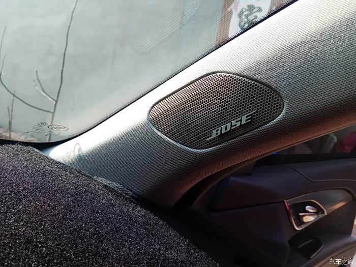

后面就是一些小装饰,仅供参考!高音上的BOSE标
高音上的BOSE标

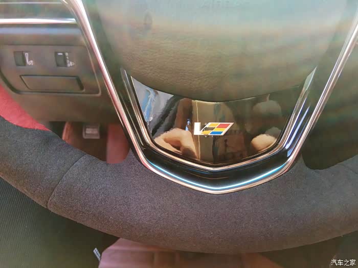

V贴纸
凯迪贴纸

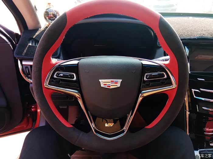

自己缝了五个小时的方向盘套,真特么累!还是去改装店花点钱吧讲真

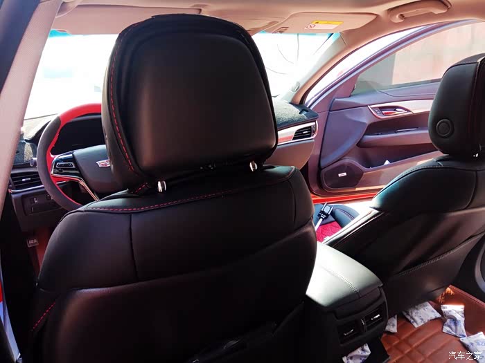

搜了好久感觉最贴合的一款座套,同事朋友都以为是原装的样子,哇咔咔。友情提醒:如果作为四季垫,靠背和屁股处不要选全皮的,夏天烤冬天炸屁股,那酸爽谁用谁知道!可以选布艺跟皮质结合的。
不过其边角的固定都是塞到缝隙里,缺点就是时间久了会跑出来,各有利弊吧!个人喜欢就好了

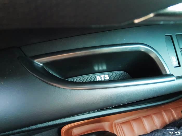

门板上的小储物槽,设计者真有才!同样一套四个很便宜,二三十,不要被黑咯

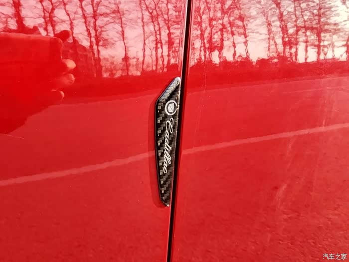

车门防撞条,还是很非常特别尤其有用的,推荐都搞一个!

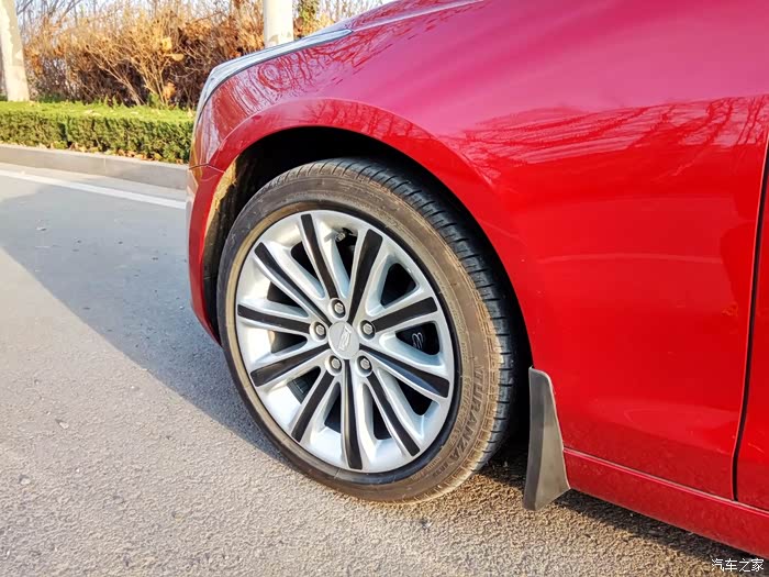

同样是跟版块童鞋学习的打印贴纸,把轮毂稍微美化了下,效果很好,比原车有档次多了

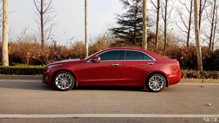

ATSL开了近一年半,没出过任何质量问题,动力足操控好,回想起来当真是选对了!当然,车无完车,油耗大是一个硬伤!LD开着上下班,只有三公里的路程,却非常堵车,直接就导致了冬天16个多的油耗,真真是酸爽的!还有不太聪明的换挡逻辑,在超车时的那一会延迟也挺让人捉鸡的!低档位的轻微顿挫在冬天比较明显,悬挂硬+防爆胎也注定了行驶中不会太舒适,但以上这些不足跟开起来很爽相比,还是不算什么问题!还是那句话,车无完车,买ATSL不会后悔~~~
