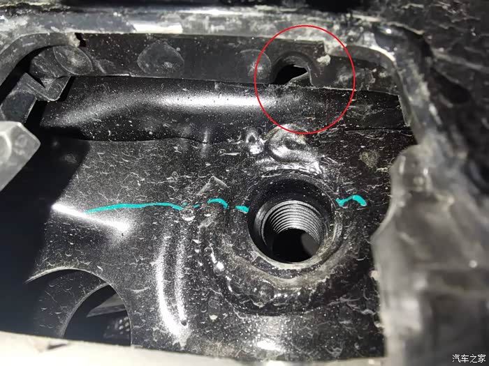

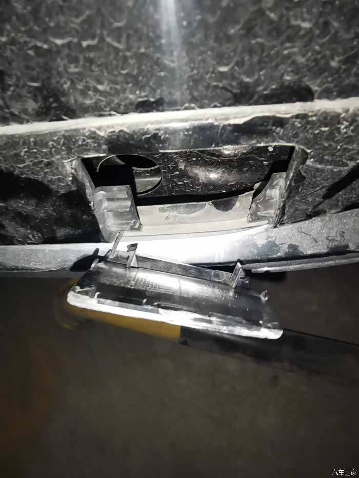

之前论坛上有发帖说Q5L倒车灯可自行更换,5分钟搞定,省钱省力省时。我一时心动,参照说明准备自己更换倒车灯,但遇到了困难,被折磨的不行。简单说就是根本找不到固定后杠灯的螺丝,后来找了个车行的师傅一起弄才搞定。整个过程和注意点叙述如下:1.在倒车灯下有一个长方形的小盖子,我是左侧倒车灯不亮了,用力按这个小盖子的左侧(外侧),可把小盖打开。右侧倒车灯应该按下方小盖的右侧。2.拆卸固定后杠灯的螺丝,这个需要纠正或补充论坛之前发帖的相关内容。第一是工具,这里要说明一下,必须是T20螺丝刀,就是T20六边形螺丝刀。这个在之前论坛中描述的不太清晰;第二就是固定螺丝在之前的论坛上描述是在小门里十点方向,这个不准确,实际上是在大致11点方向(由此推断右侧倒车灯固定螺丝应该在13:00方向)。3.由于螺丝位置比较低,卸拆的小门比较小,几乎看不见螺丝,所以要慢慢试,当感觉有阻尼时,应该就是拧到螺丝了。4.我之前找不到螺丝的原因主要是工具不对,我先是用车厢自带的六边形螺丝刀,这个工具有点粗也有点短,结果是没找到也没拧到螺丝;然后换了一个长的十字螺丝刀,仍然没找到或拧到螺丝,这个原因显然是十字螺丝刀也不对,即使碰到螺丝也合不上扣,所以也感受不到是否拧到螺丝。

再强调一下,工具是T20六边形螺丝刀,固定螺丝在小门里11点方向,一边慢慢试,一边拧,有阻尼感时就是拧到螺丝了。
其他的之前的论坛帖子都谈到了,螺丝可以大胆地拧松,掉不下来。确定拧松螺丝后,尽量用塑料工具撬后杠灯,避免把后杠灯组或车柒弄坏了。
