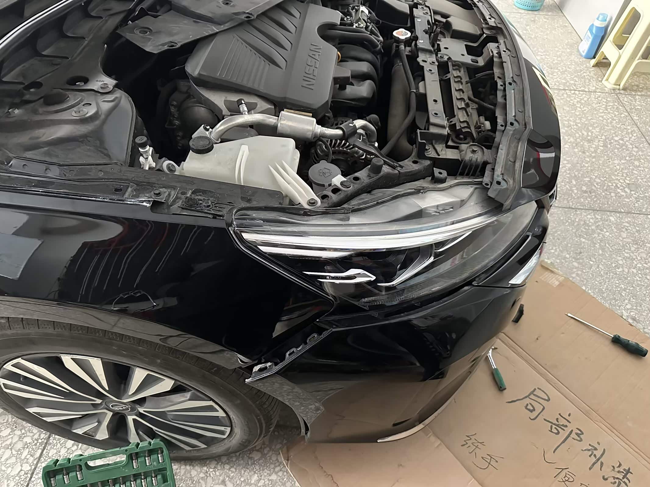

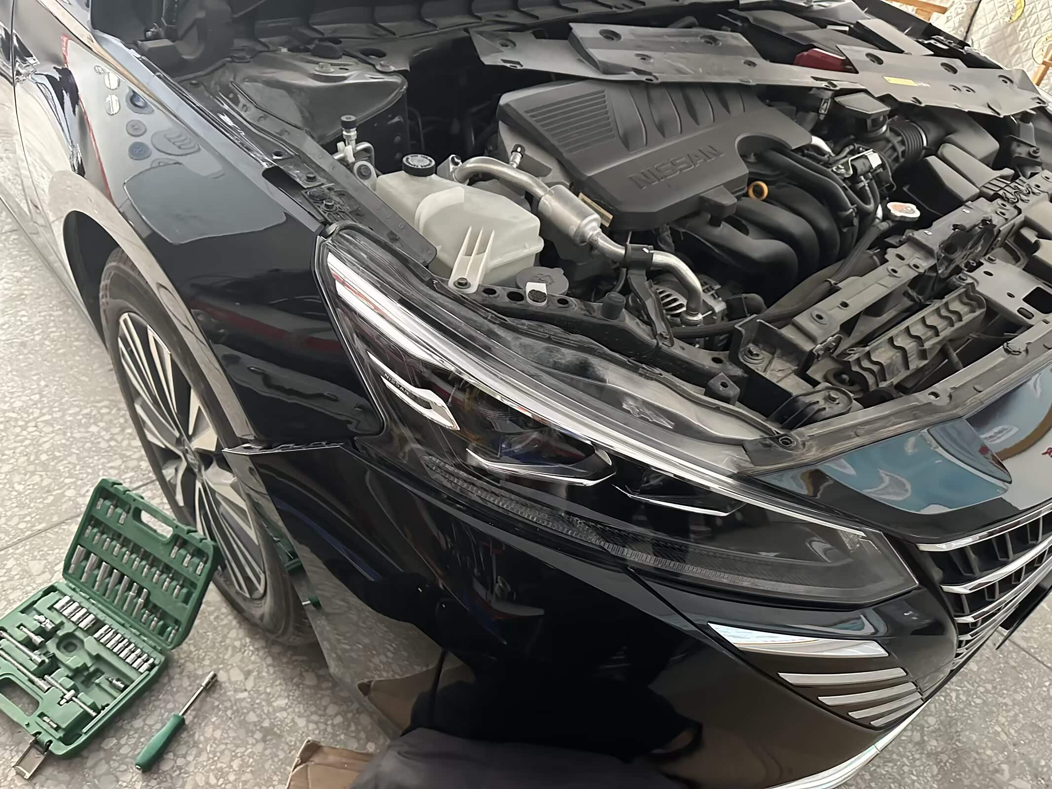

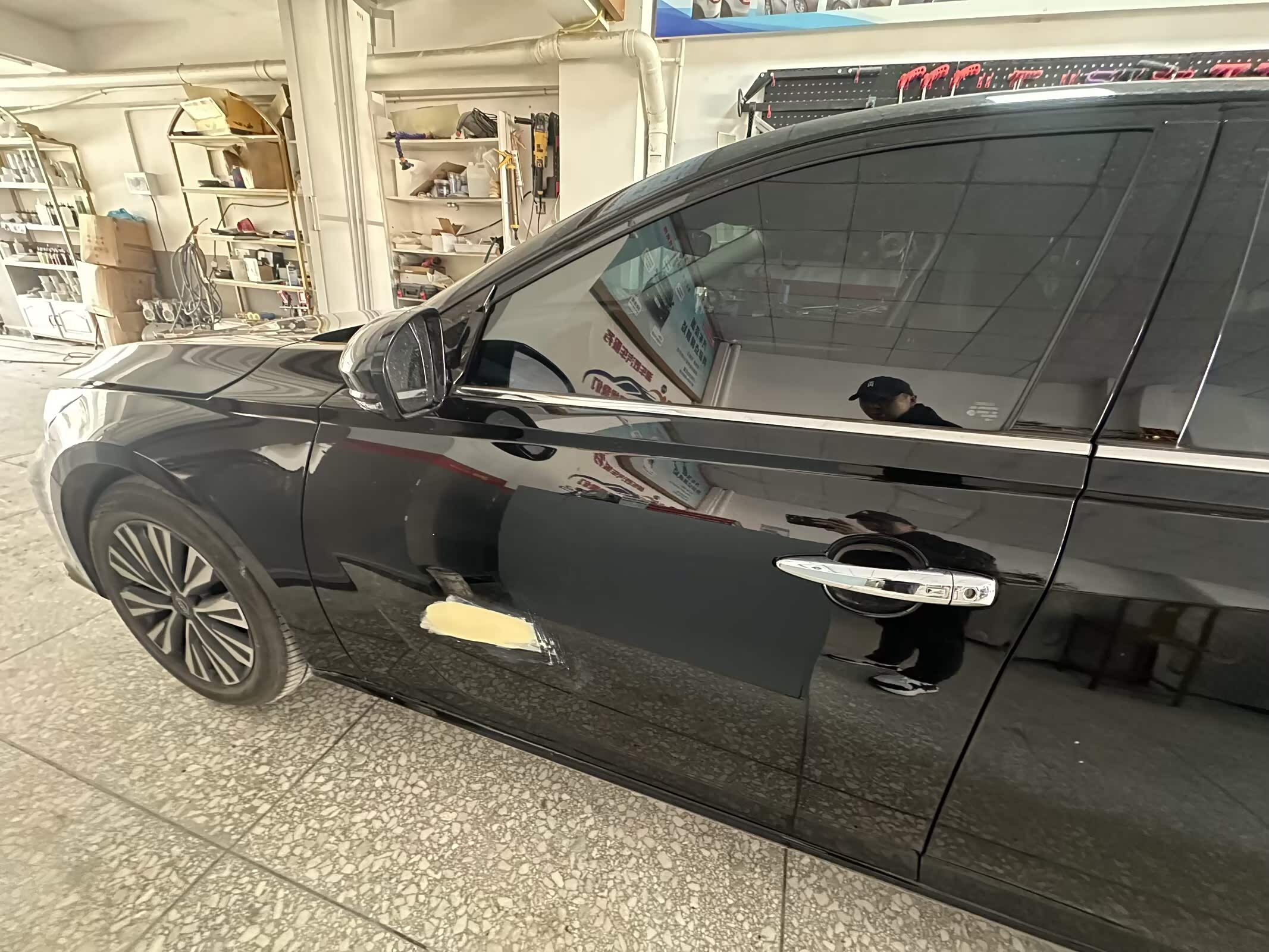

   【诊断过程】4S店初步定损12000元:一、右大灯盖子裂开。二、两个面油漆,一个面要冷作。三、保险杠下面的银色饰条断裂。四、保险杠要换。五、右前轮毂有磨损。
   【解决方案】我在事故发生后及时报警,肇事者在第二天下午后现身交警大队。经过几个小时的激烈商讨,选择了对方赔钱撒案,自己去维修。签了谅解书,拿到赔偿后,自己找了一家维修店,花了二天时间搞定。
   【维修过程】一、右大灯外壳修复:大灯冲洗干净后,使用抛光机进行抛光,最后涂抹UV保护剂以防止紫外线损伤,这样也可以防止以后大灯变黄。

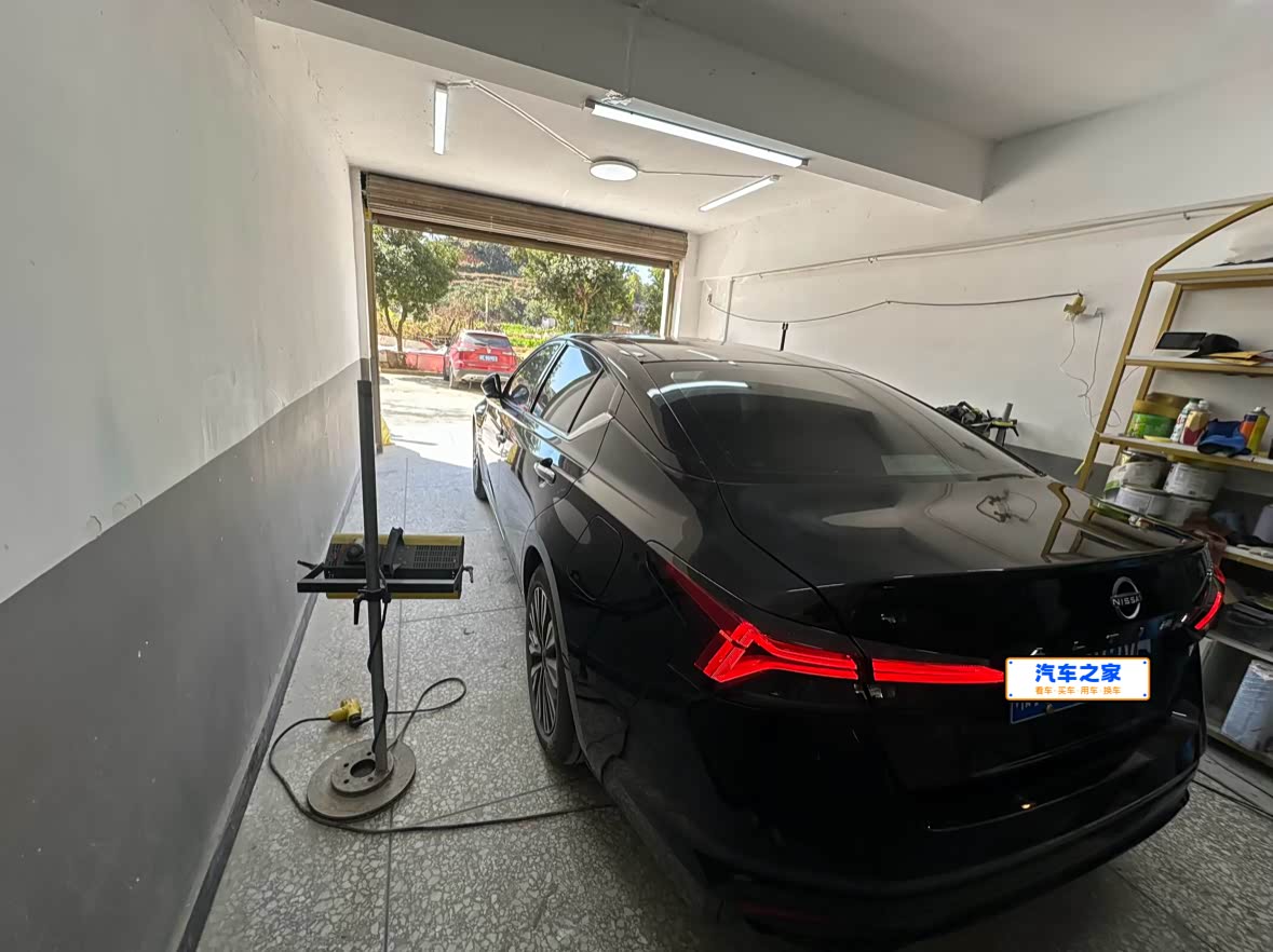

   二、补了三个面油漆,做的是局部补漆。汽车局部补漆是针对车身小范围损伤的修复方式,通过仅处理受损区域保留原厂漆,局部喷涂及抛光处理实现高效修复。针对漆面失光、咬漆等问题,可通过抛光、填灰等标准化方法处理。
   三、全车抛光:首先使用去污力强的清洗剂去除车身灰尘、泥沙,防止抛光时产生新划痕。对车标、镀铬件等非漆面部位进行遮蔽保护。根据划痕或氧化深度,依次使用粗、中、细三种研磨蜡进行打磨,由深至浅逐步修复。最后使用抛光机配合镜面处理剂,抛去研磨留下的旋印,使漆面达到镜面效果。

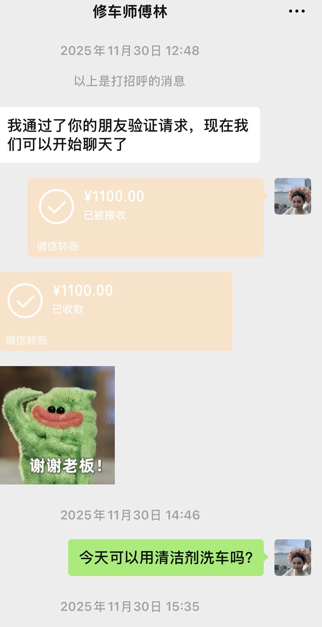

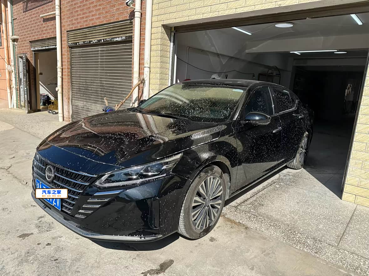

   【维修价格】一共花了1100元,效果不是很满意,尤其是抛光,黑车留下了炫光纹,以后如果找到好的师傅,还是要去再抛一遍的,但比起事故时的样子强了不少。
   【注意事项】没有选择去4S店维修,省下的钱可以加几个月的油了。我选择了局部补漆,有人说二三年后会出现色差,建议还是全喷好。还有黑车尽量不要去抛光,会留下难看的炫光纹。最后吐槽一下肇事者,现在摄像头这么多还敢肇事者逃逸,跑得了和尚,跑不了庙。大家开车要谨慎驾驶,道路千万条,安全第一条。
