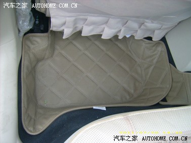

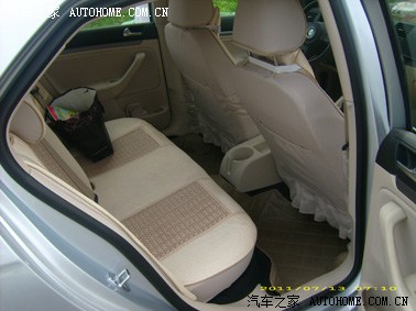

装具和电器:在淘宝网上买了3D脚垫250;冰丝四季座套450;打气吸尘二合一1235053线140
下面这个是打气吸尘二合一,很好用!就是噪音有点大!

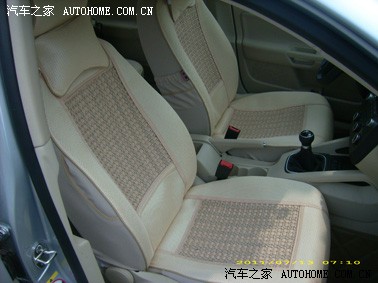

座套是自己学习网上的帖子动手弄得,有如下心得:
1,  认真研读网上帖子,再动手,不然会把塑料卡扣弄坏(当然要是弄坏了也不要紧,没什么后果,安装好后一样很紧凑)。弄过一遍就很简单了。
2,  后排座椅的侧扶手是最难弄得,有窍门:就是三个固定点(见http://club.autohome.com.cn/bbs/thread-c-442-8594356-1.html),其中最下面的螺丝好办,中间的塑料楔形块一定要插入金属扣内,而上方塑料卡扣必须靠爆发力(如拳击侧扶手上部)才能插入钥匙孔型的金属孔内。

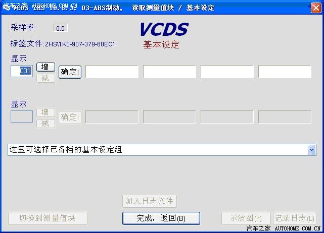

背景:胎压监测的常见实现方法主要是两种:1esp公用开关;2,单独开关。事实上无论哪种方法,开关的作用就是复位,即消除abs的学习记忆,重新启动胎压监测功能。
经过:本人原来计划采用公用esp开关方案,但幸得先达大众汽修的小孟师傅(13622132252,不是做广告,为方便大家交朋友)提点,并查阅网上相关帖子,明白了只用5053线复位abs即相当于开关作用。
 修改过程:
1,  进入03模块(ABS)→进入07(编码控制)→ 将倒数第五位的“0改为“4 (改前原编码保存)→执行。
2,  进入17(仪表模块)→进入07(编码控制)→长编码最后一位改成“1 (改前原编码保存)→执行.
上述两个步骤可参见http://club.autohome.com.cn/bbs/thread-c-442-9010569-1.html

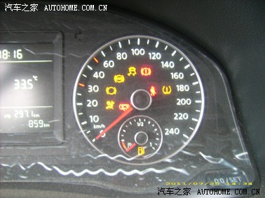

3,  进入03模块(ABS)→进入04 (基本设定)→显示中填入“042 →确定(或者选择“这里可选择已备档的设定组”中的胎压监测复位)
以后每次胎压报警后,即可通过上诉步骤3进行复位,而不需要使用开关。该方法已经检验,人为放气后,行驶3.5公里胎压监测灯点亮发出警报!
这里再啰嗦两句:胎压复位(或“042”复位)时没有“叮”的一声,但是实测胎压有效。实测胎压要严格按照以下流程:
1,胎压复位后,重新启动车子,这时胎压灯在自检的时候点亮,而后熄灭。
2,开车出去跑上几十公里,让abs学习当前胎压对应的行驶状况,注意学习过程必须要有,当然学习里程有人说几公里,有人说几十公里,我也不确定,不过几十公里的学习肯定是最充分的。
3,找一只轮子,大幅放气,注意这里一定要“大幅放气”,比如,胎压从2.5放到1.8。如果放气少了,胎压不太容易测出来。
4,开车出去跑,让abs感知胎压的变化。一般在3-4公里的时候,胎压报警。
5,重新打好气,把胎压调整到正常值,然后用5053进行胎压复位,开车出去跑,让abs重新学习胎压。
以上2,3,4三个步骤任何一个做的不到位,都会引起胎压监测失败。
这个是车子自检时胎压成功点亮截图
该方法缺点,每次复位都得用5053线,优点,不需要硬件改动。
事实上,一般打气的间隔比较长,而扎胎致使的胎压异常也是小概率事件,因此,并不经常需要复位动作。所以,如果你有5053线,那使用5053复位虽然比较麻烦但长期来看还是能够忍受的。更重要的,避免硬件改动可以尽可能降低风险,也省得让4s有“私改线路”的借口。
