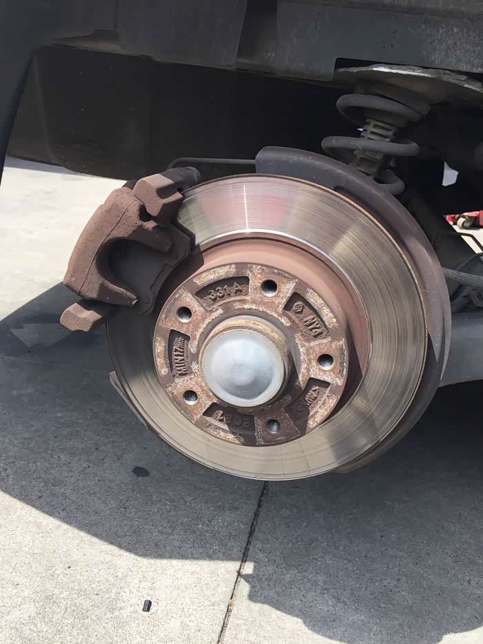

轮子刹车盘和刹车片部件
这么看还挺厚实吧,大概还剩3MM左

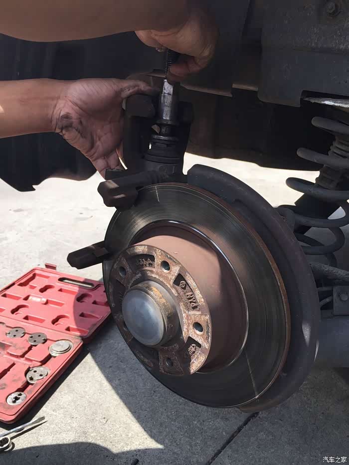

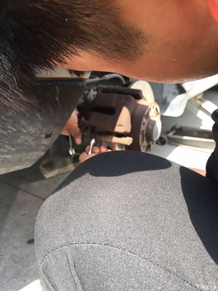

拆刹车片主要就是把图中2颗螺丝卸即可,但是安装话,需要专门 顶把配件把刹车压力件顶开,这样刹车片才能安装进去,所以自行换,拆容易,但是安装没有工具好搞。
小师傅正在卸螺丝
需要图中顶把配件工具
左后轮固定刹车片部件,上两根固定螺丝,部件上还印有雷诺LOGO字母,但这个部件侧面印有TRW字母,所以可以看出该部件是由美国天合公司代工
