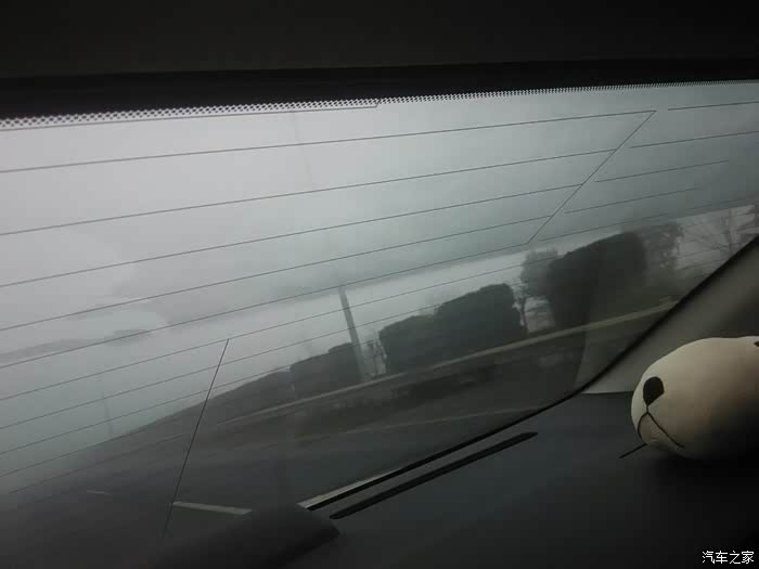

解答;马自达3 Axela昂克赛拉后挡风玻璃加热上面三分之一是天线,下面的才是是后挡风玻璃加热丝。
图示;看汽车后挡风玻璃上面三分之一是天线
对照图片后挡风玻璃;

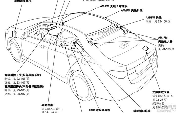

汽车之家文章;有些汽车外面根本就没有天线,到底是怎么回事?
实际上,这些汽车天线安装在汽车内部,被称为内置天线或隐藏式天线。
汽车天线也有很多种形式,除了外观能看到的天线外,下面就说说天线的分类:
①收音机天线,外观能看得见的基本上都属于这一类;
②分集天线(隐藏式):防止FM和TV信号相互干扰,采用多根天线合作作业,在使用线杆电线的同时,也采用玻璃印刷金属导线天线,一般中高档汽车上才会配置。
③风挡印刷金属导线型天线(隐藏式):主要用于AM/FM收音机、VICS、FM多重、电话等,为了改善天线的灵敏度不足,常见的就是车后挡风玻璃上的金属线,不仅仅是加热线,还有汽车天线。
