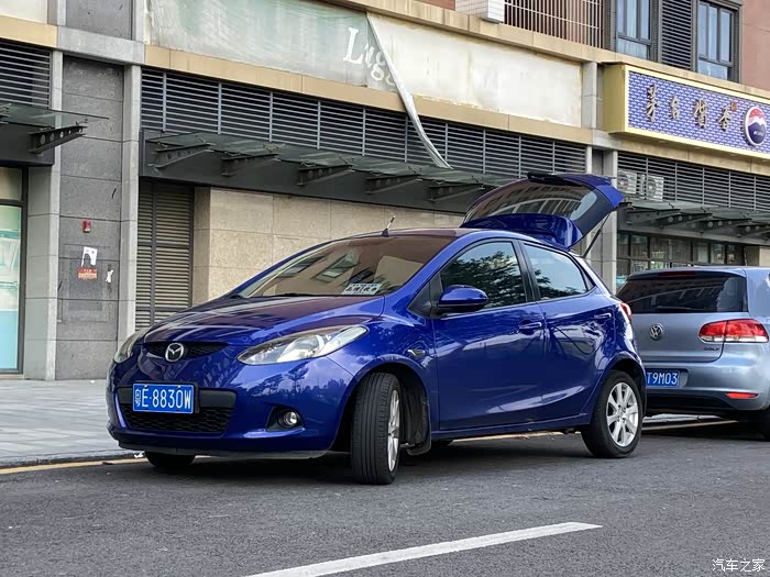

而不同于浙江温州,在我们广东佛山万事得2并不多见,而要符合“1.5”、“手动挡”、“两厢”、“佛山牌”这四个条件车源更可以说是屈指可数。在接近放弃的时候(已经在物色买自动挡万事得2或者进口的万事得6),朋友分享的小黄鱼页面截图着实让我虎躯一震。
佛山牌!两厢!棍波!还是我喜欢的蓝色!是你了!
踏破铁鞋无觅处!这台09年上牌的1.5手动挡版本万事得2不就是我正在苦苦追寻的吗!看到链接后第一时间联系了卖家。第二天怀着忐忑不安的心情约看了车子。

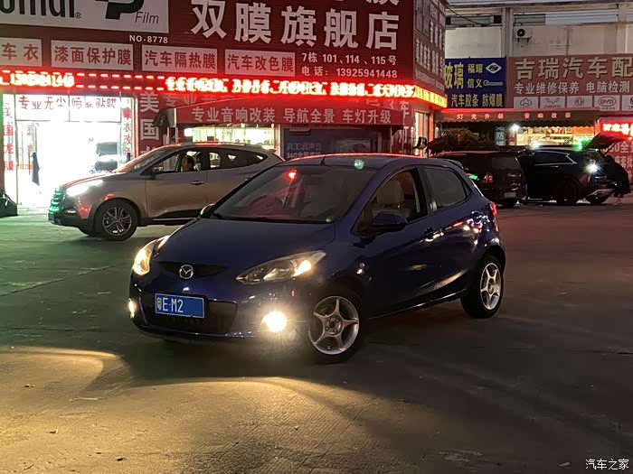

我见到小蓝第一眼的样子。外观方面,上图可见过往车主改了我认为不太好看的汽配城翼子板转弯灯、淘宝款短天线。
内饰虽然不算新但导师完整。上图也可见过往的车主换了大包围的脚垫、后市场的改装大屏。还有些奇奇怪怪的点烟器插头、防盗警示器等。看车时就在盘算怎么收拾这些了。
车子看了一圈,外观除了一些无伤大雅的奇怪“改装”,一些正常使用磕碰掉漆凹陷以外,车架大梁没有任何碰撞、生锈,甚至可以称得上非常新!

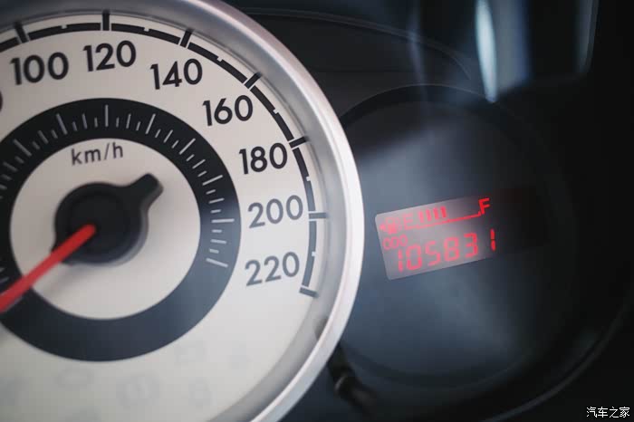

到我手此时是105831公里

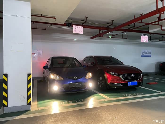

回家合照!2021款CX-30,替代了以前家里的自波323。题外话,温州大哥也有台深蓝色CX-30,跨省车友有两台同款小众车,缘分。
至此,车子顺利回家。买车的过程可以说十分戏剧性,从看到到买下不足24小时,可以说自己很急很莽撞,但也庆幸自己没有看走眼,车子整体状况确实是过关的,小车的心愿也达成。

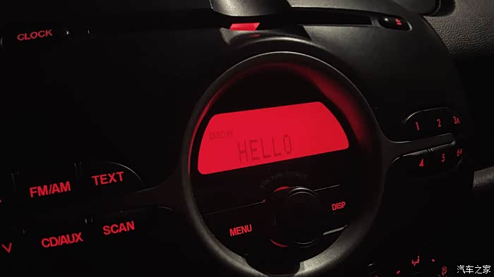

我个人更喜欢原厂的CD机,能顺应车子内饰的设计风格,还有实体按键的触感。于是在闲鱼上90块淘了个拆车替换了副厂的大屏幕。回头拆下来的触屏闲鱼一百多卖了
很喜欢原厂CD机每次启动的“HELLO”字样,仪式感满满。
之前一直在找的万事得6也有这个设计,现在在万事得2上实现了,也算是弥补了没买到万事得6的一点点遗憾。

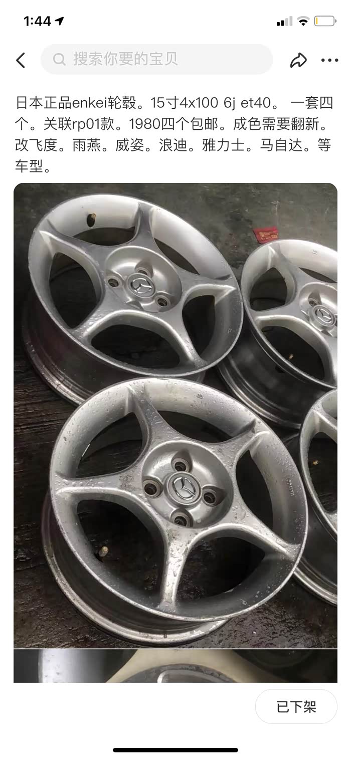

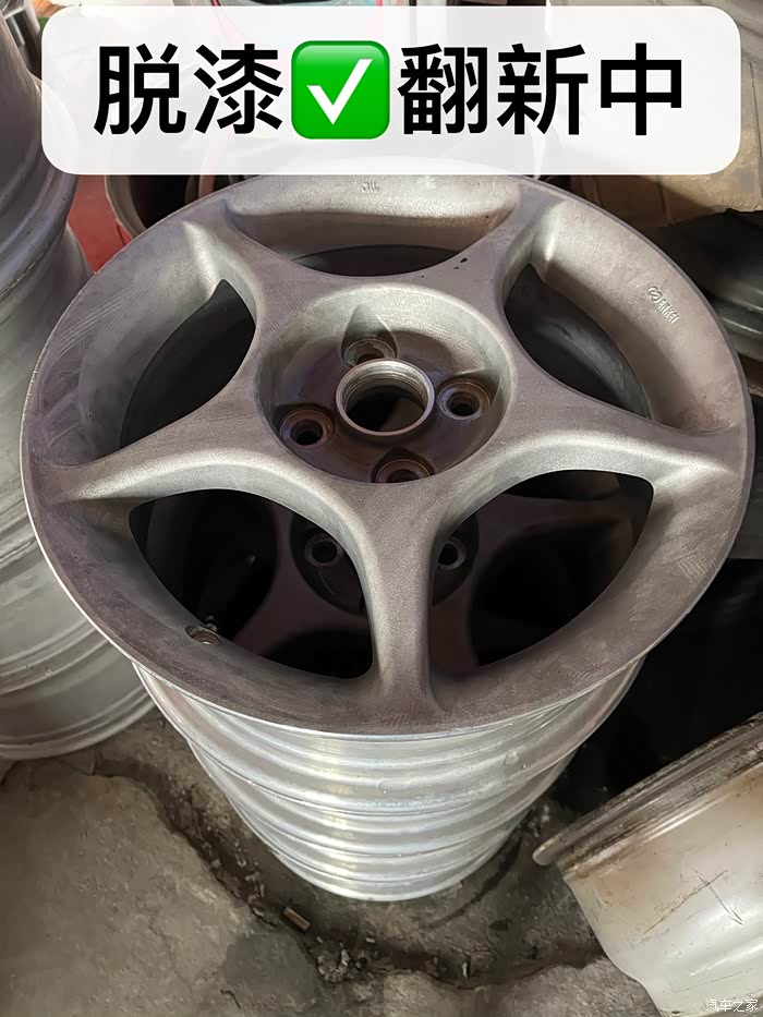

肇庆的好友在闲鱼上无意留意到一套奇怪的拆车Enkei OEM轮圈便分享了给我。
马自达2原厂的轮圈数据是R15 6J Offset45
而这一套数据唯一不同则是Offset值为40,比原厂往外走了5mm。
与原厂数据接近一来滚动中心不会发生明显变化,另外对于我没有降低车身的情况,也不会显得突兀。
通过搜索发现,这套OEM Enkei是来自2003年的MX-5 NB。马自达对马自达刚好,连中心圈都一样是54.1。
各种数据都能对上,第二天便驱车前往面交(卖家也在佛山),咋一看成色还可以,价格也算合理。
但可惜轮毂盖少了一只
还是需要翻新才能达到我的要求。
提回来马上送去翻新。脱漆彻底做
翻新后真的如新一般,漆面靓丽,钢印字样清晰!满意!

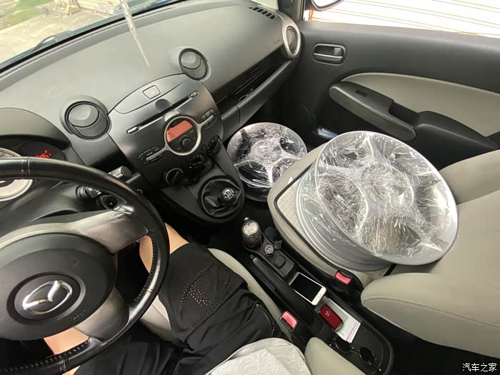

一车运去附件轮胎店进行安装。
