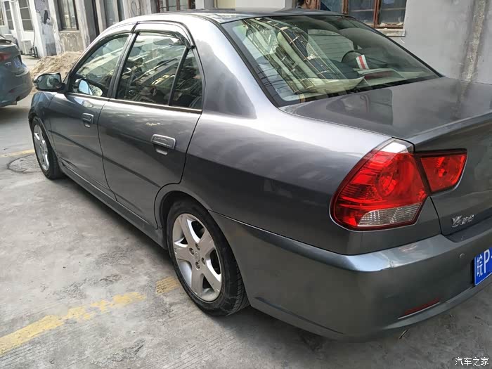

操控,先从避震开始,有了它,才能让你过弯飞着进去。小三&Border避震合影。

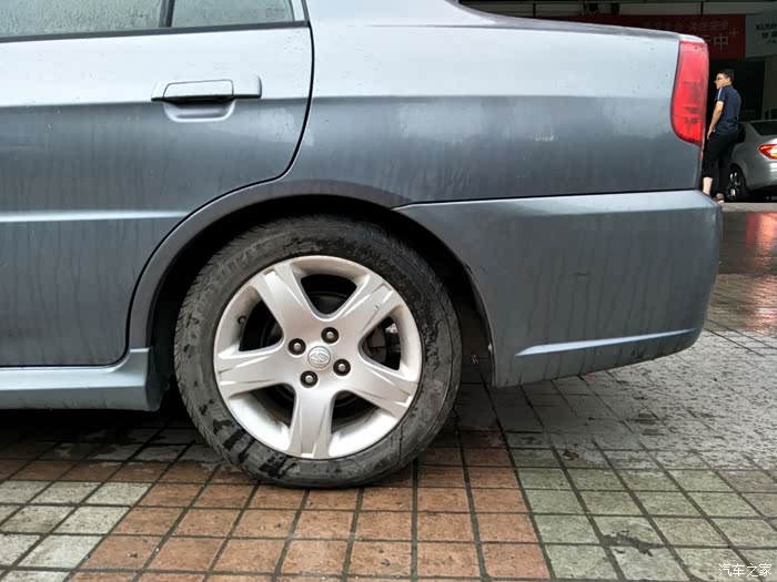

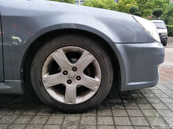

来张远点的,纪念最后一下的原厂。
所谓人高马大,不过太丑,我不喜欢。

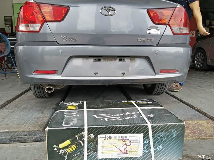

噹-噹-噹,硬货登场,台湾知名品牌高性能避震-Border,32段阻尼高低软硬可调。没拆封,来一张。
打开了,怎么样?我是很喜欢,更期待装上的效果。。

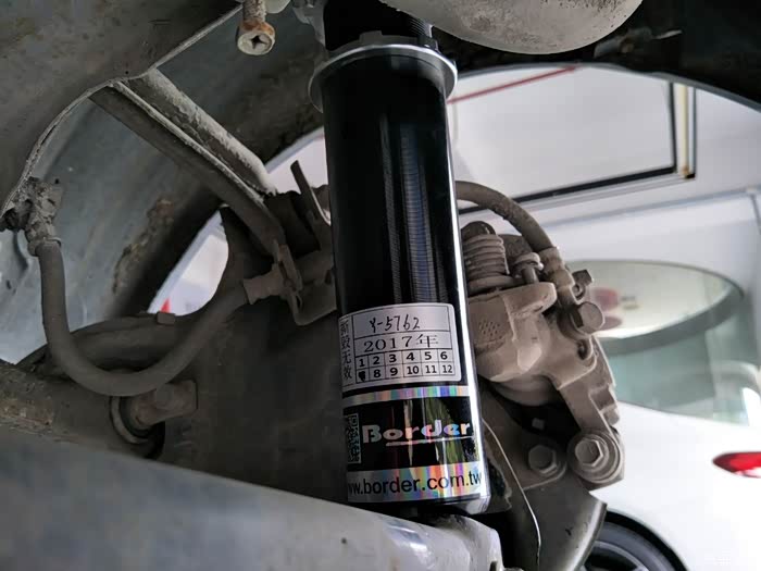

装车结束,这是右前,因为赶着调试避震,所以将就一下把,老铁们。
还是右前,只是换了一个角度。。
这是左后,怎么样呢?
换个角度,拍下高清无码,哎呀,我又忘了,不是, 是撕毁无效。
这是右后。。。。

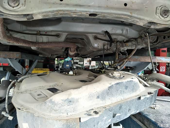

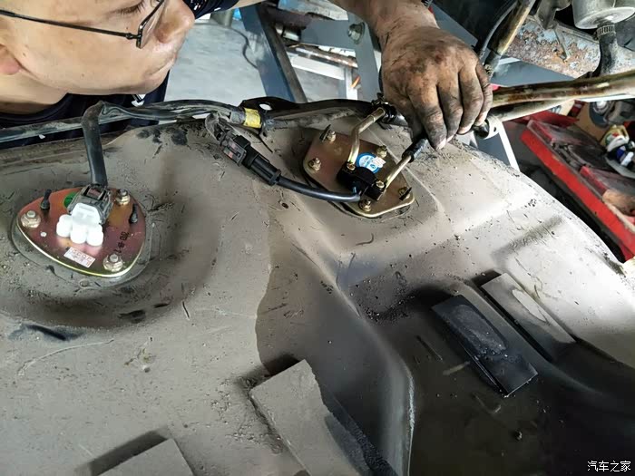

换完避震,更换油泵,游标尺,因为买的旧车,回来第一感觉,油泵堵了,3500转供油不足,然后游标尺也不准,跑着心里没底,所以就一起换了,油管也老化,顺便一起换了。。
新的油泵,新的游标尺,新的油管上去了,看着就舒服,用着更放心,再也不用担心被丢在半路了。
这是旧的游标尺,一点都不准,害我担心这么多天,恭喜你,下岗了。
这是旧的油泵,SE GO 8,英文不好,用了个数字代替。老铁们是不是要说,英文是错的,还用个数字代替,还***,尴尬了。

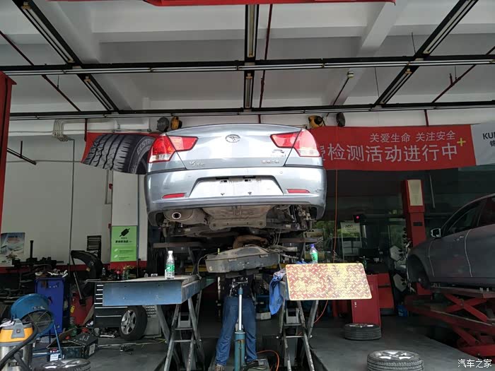

全部弄好,准备复位,做个定位,试车。。。
确保无误,再检查一下下。。。。。
定位途中,我去吃饭了,就没拍,直接上外观效果图。。

这个角度来一张,然后呢,给大家说下这个避震给我的感受吧。没改之前,入90的高架弯,比以前稳很多,支持力度,稳稳的幸福。阻尼方面,我开始调的前16,后14.用了一段时间,感觉还是不太舒适。又重新调整到前12,后10,现在开着还不错。当然,每个人都有不同的需求,还是得根据自己量身定做。

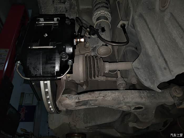

喜欢开快车,当然也要刹得住,所以,制动方面,我也改了。是咱小三的车友都知道,小三最大的软肋,就是刹车,经过几次惊吓之后,我还是改了。
这是英国的制动王,AP7600,选的285的盘,不要问我问什么,因为魔都的JC叔叔在查改装,还有想到验车,所以,我选择这么小的盘,装原厂轮毂。
换个角度,来一张。。。
这是右边的,避震有点脏了是不是?
这个角度,来一张,看起来是不是比原厂的靠谱的多。
这是左前的前角度拍的,看着就给力,效果应该更给力。
满满的,希望这样子,验车没问题,JC叔叔看不到。
静一点,来一张。。啊,打错了,是近一点。。。
